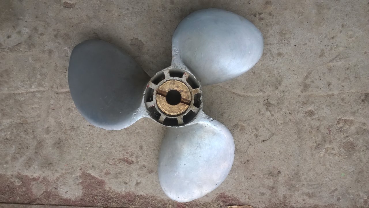

Вот вид тольятинского винта

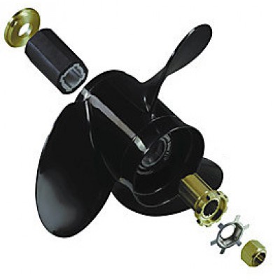

Я смотрел в сторону винтов Баринова для Нептуна. Нужен был винт с шагом 250.
Но выбор мой пал на проверенную продукцию. В итоге винт для Нептуна куплен Солас.
С переделкой втулки ступицы под Нептун.
149694
Испытаний пока не было. Пересяду обратно на Нептун испытаю.

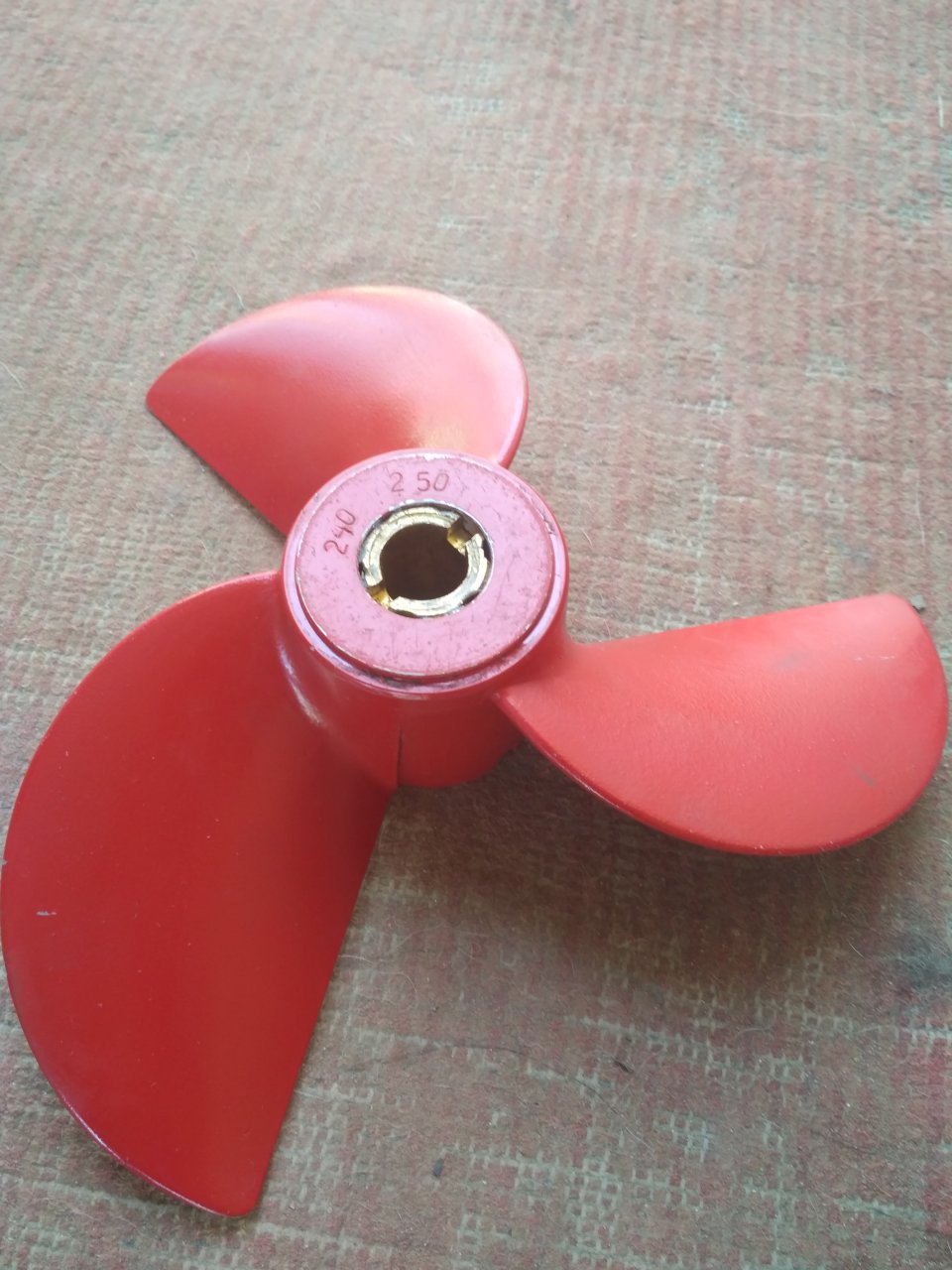

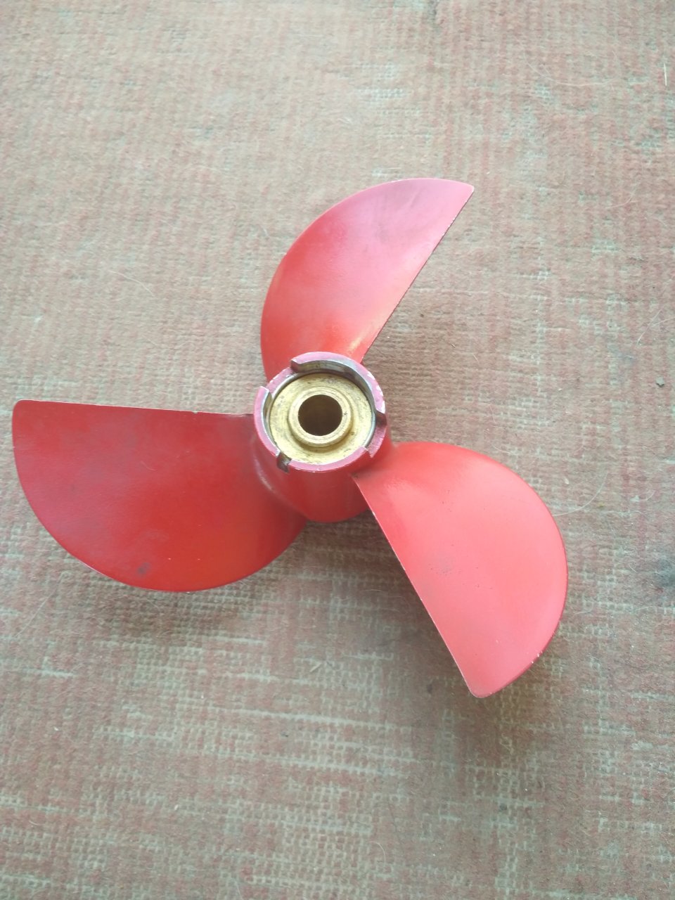

Вот еще вариант (один из моих запасных):
149711
Это нептуновский грузовой с запрессованной втулкой от Привета (без демпфера, разумеется).
В начале нулевых бодро таскал Москву-2 с наращенной на 1,5 метра кормой (Привет на выносном транце висел). В любом случае, я бы хотел иметь оригинальный грузовой.
От Бариновского отличается. Если это вообще не сборная солянка.
По направлению вращения - Приветовский. По отвестию под шпонку - Нептуновский.
Может это в приветовский винт вставили нептуновскую ступицу? Или ступица универсальная - и на Привет, и на Нептун.
Отливка тоже имеет отличия.

Это, Миша, винт на Волгарь(выпуска Тольятти), но подходит и на Ветерок. Если диамеры посадочного отверстия и винта подойдут, может и на Привет подойдут

Да, про Волгарь и Ветерок я и не подумал. Действительно, по отношению к ступице лопасти поменьше, чем Приветовские.

Винт в этом сообщении стандартный приветовский от Баринова, не сборная солянка. Просто они сделали один вариант ступицы винта для всех винтов.
Так получилось, что это сообщение и сообщение выше под номером 31 дают возможность посмотреть близко на эти два приветовских винта: при этом видно, что у бариновского втулка перевёрнута относительно родного приветовского. В результате если у родного винта сила действует и "натягивает" сам винт на втулку и фиксирующее колечко только фиксирует положение винта на втулке. То Бариновы , как ни убеждали их, так и не пошли по этому пути, а сделали по своему. В результате сила действующая на винт пытается сдвинуть его вперёд, на редуктор. От этого перемещения винта на втулке фиксирует колечко из сталистой проволоки в неглубокой проточке и только эта проволочка в канавке передаёт всю силу тяги. Если она выскочит, то винт сдвигается на редуктор... В общем плохой результат. Если такое решение на Ветерках и Волгарях не вызывало замечаний, то на более мощных моторах были случаи, которые обсуждались на мотолодочных форумах.
Андрей, я отвечал на пост №26. Который в самом верху этой страницы. На пост Алексея63, где выложено фото тольяттинского винта. Его пост и цитировал.
Выложил фото моего винта от Привета, т.н. Бариновского. Их и сравнивал. Ошибочно полагая, что на фото Алексея63 тоже винт от Привета. Оказалось - на его фото винт от Волгаря-Ветерка.
