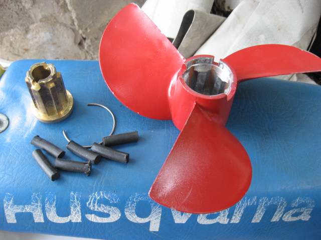

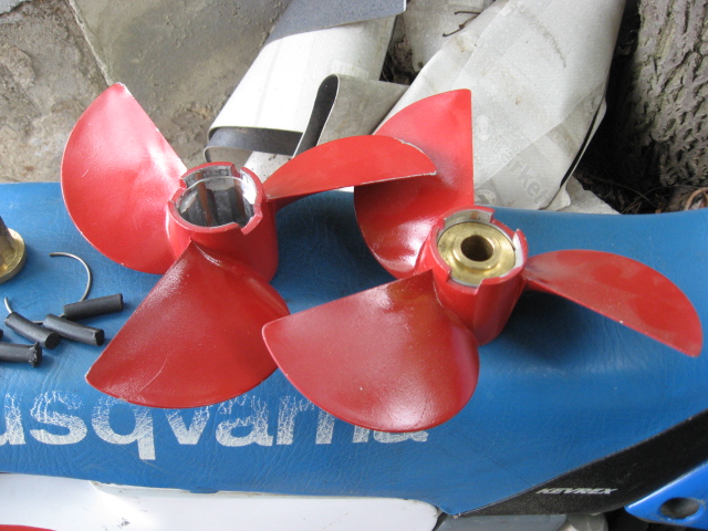

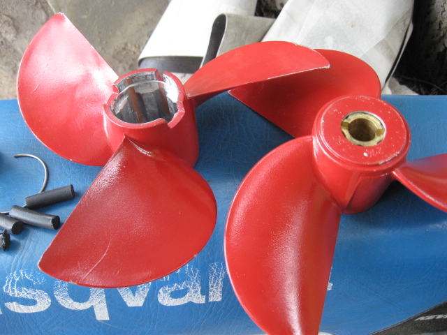

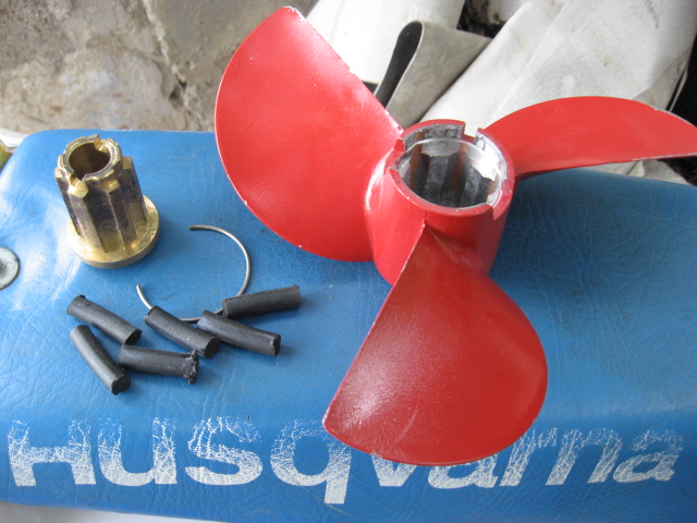

Получил от фирмы Александра Баринова Два винта для ЛМ "Привет". Помимо моторов "Волгарь", они ещё делают гребные винты для Нептунов и Приветов. Выглядят неплохо. Вот какие винты, какая конструкция.

Миша, сам винт со втулкой? Или без? Если не секрет, почём? 200 на 240 со втулкой Волгаревский 1750р обошёлся без доставки

Покуда пробовал, не зметил особых отличий на пустой лодке. Тогда не было приборов, на глазок. Сейчас, может и испытаю более придирчиво. Предпочитаю родные винты, как более надёжные по конструкции, у БАВ она хлипковата.
Насколько помнится:
-- гнутся кончики лопастей
-- сильно корродирует сплав, краска слазит буграми
-- втулка ненадёжная (теоретически, меня не подводила)

Да, винты были со втулками, резиновыми стержневыми демпферами и стопорным кольцом. Как бы готовые к установке на мотор.
По цене - не помню. Это ведь 9 лет тому было.
Ну и добавлю, что штатный винт мне нравится больше.

Юра, ну это же какая лодка и какая загрузка. Мне штатный потому больше нравится, что на лёгкой надувной лодке Ривьера-3600 я этот мотор эксплуатирую и нагрузка - ну максимум 2 человека. Да и режим в полгаза, а то и меньше. Была бы лодка потяжелей и загрузка побольше - тогда Бариновский винт имел бы преимущество. Если бы он ещё по ступичной части был бы продолжением корпуса редуктора, чтобы без всяких ступенек.
Вот это тоже да, минус. Но только теоретически :) Может за счёт особой форму лопастей этот минус с лихвой перекроется :)

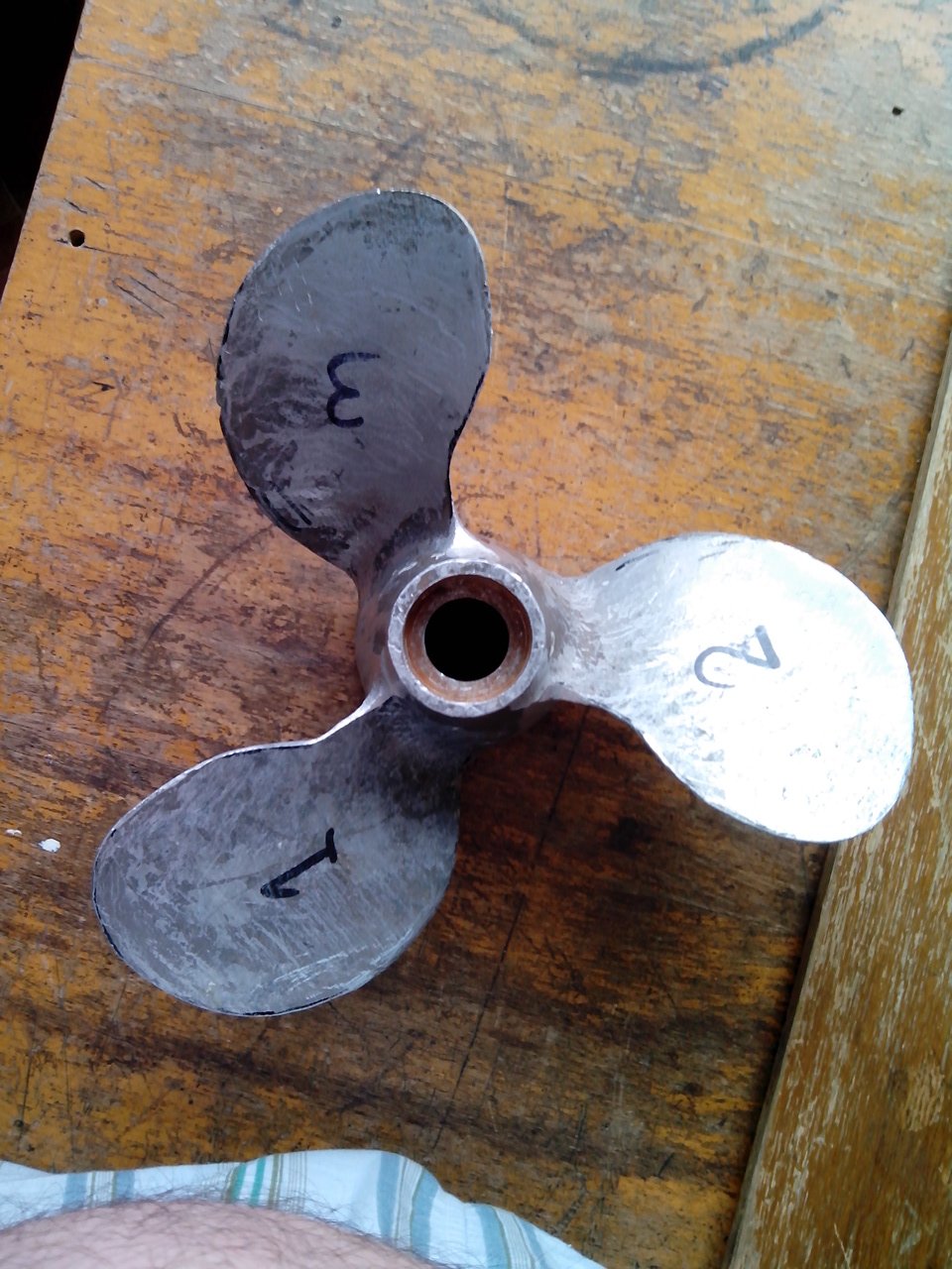

5-7-ые сообщения в этой теме. Ещё могу добавить, что лучше он идёт по сравнению с родным необработанным винтом винтом, вроде по последним воспоминаниям. Вот с таким облагороженным наравне :)149680
