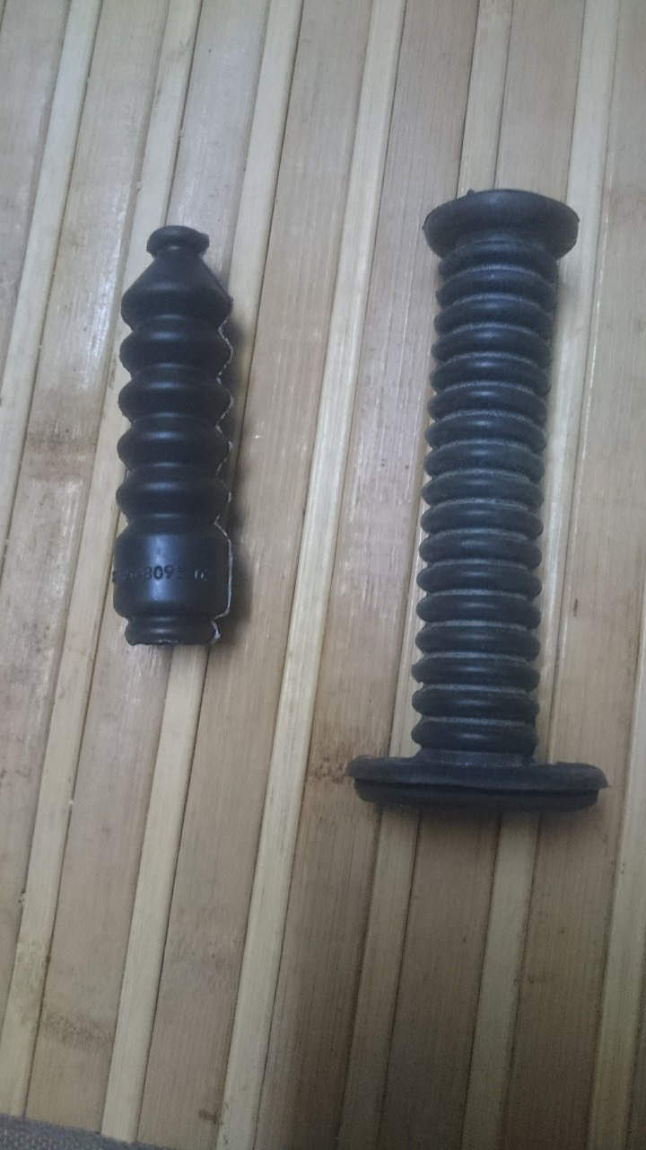

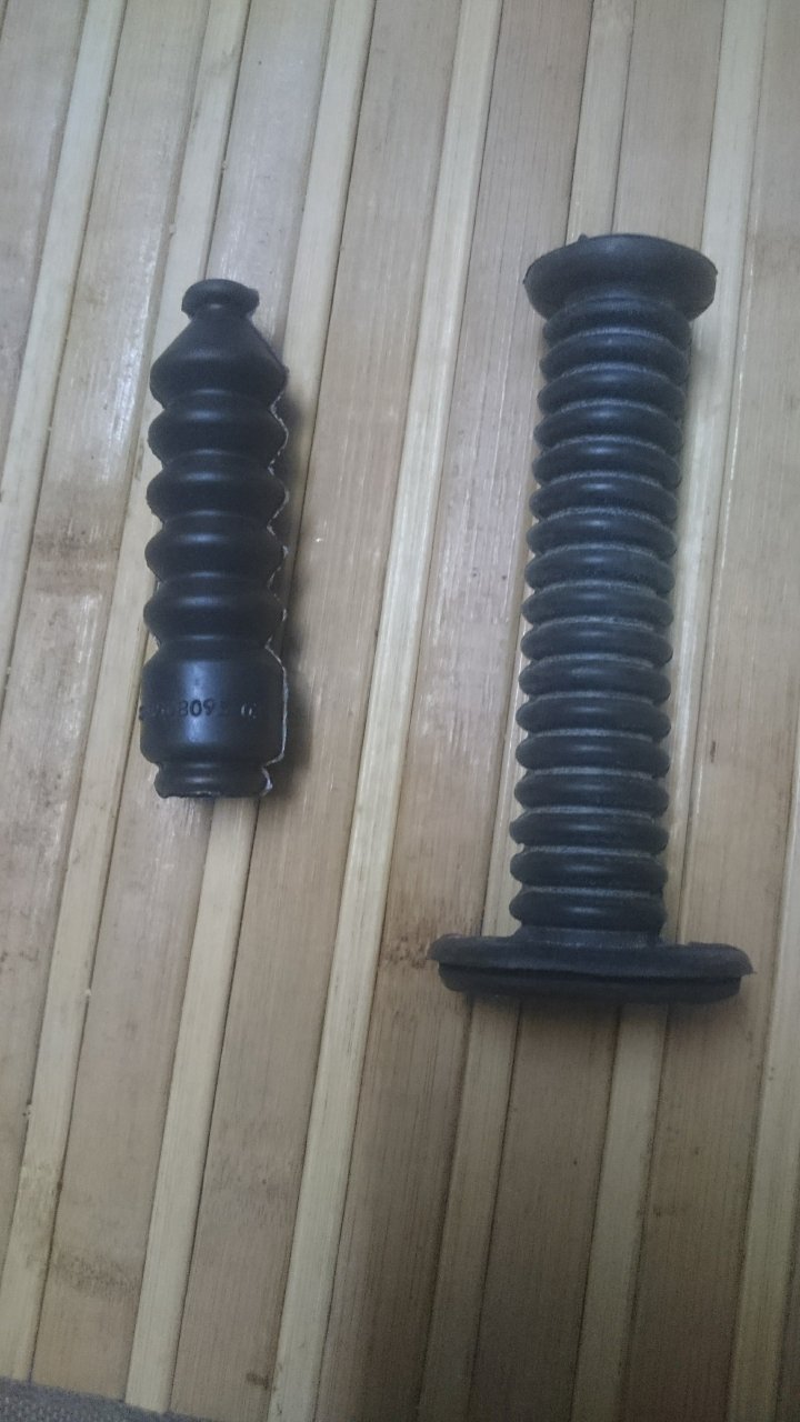

Из чего подобрать гофру ?
Как раз и купил сегодня пыльник для тросика ручника в газелевском магазинеГофра - пыльник троса ручника ваз или тп.
От ГАЗ номер ЯЗРТИ 20350809503
От ВАЗ номер 2108-3508046Р
Ситроен С3 номер General Motors 90236045

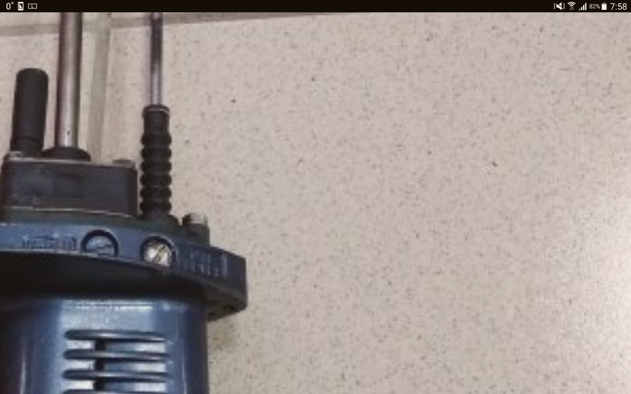

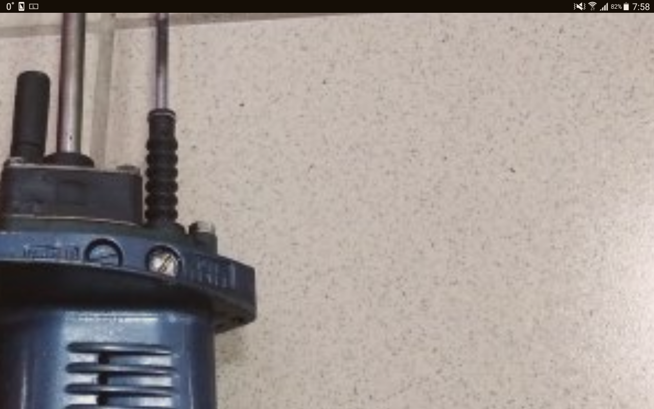

только у него ход туговат и всего 3,5 см - хватит реверс передёрнуть? ,Там ход тяги то шиш да маненько.Как раз и купил сегодня пыльник для тросика ручника в газелевском магазине Посмотреть вложение 169328 только у него ход туговат и всего 3,5 см - хватит реверс передёрнуть? ,, поэтому на всякий взял пыльник с двери, у него ход 7см.

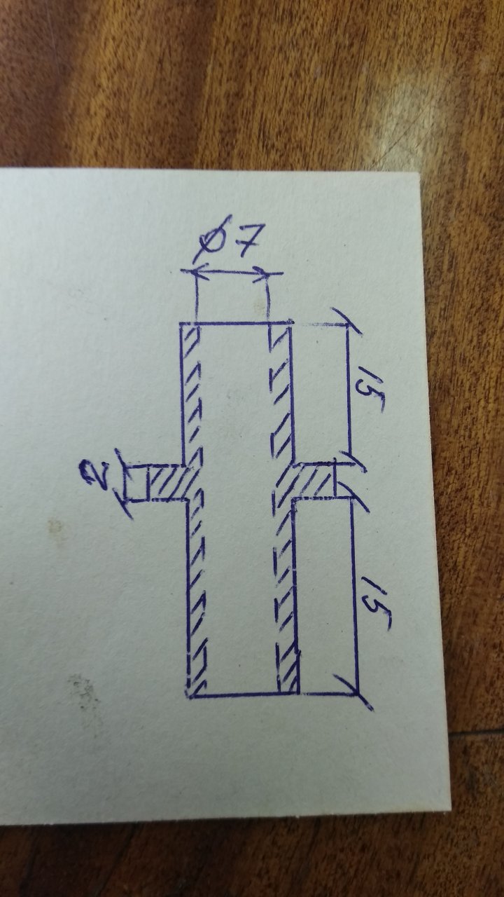

А как в колодце ее монтировать? Она же ниже муфты будет, правильно?Один хрен втулку под них одинаковую точить. Думаю вот на резьбе делать или просто на фиксатор засадить?

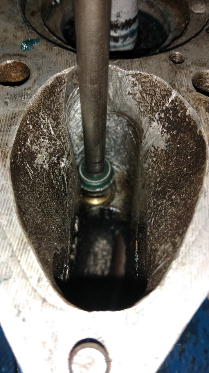

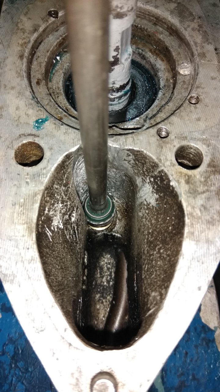

Паш , чтобы что-то прикинуть мне надо собрать редуктор для того чтобы было видно где изгиб штанги, и соответственно какой длины можно сделать эту вставку. Может быть её сделать без резины а по типу кран-буксы и набить к примеру обычной фум лентой как сальниковой набивкой......хрен знает, надо с людьми советоваться.А как в колодце ее монтировать? Она же ниже муфты будет, правильно?
Мне тоже по душе вариант с мск, а вместо пружинки резиновое колечко, если конечно не найду пружинку из нержи)сегодня купил кругляк латунь 13ммЗначит делюсь как я сделал...
В старую фтулку со стороны помпы нарезаем резьбу на 8, вкручиваем болт, с обратной стороны ставим выколтку или кругляк по диаметру чтоб уперался в болт все тщательно греем и бьём...удаляем ее.
По старой фтулке снимаем размеры, я делал так, выточиваем новую с продолжением втулки после упораПосмотреть вложение 169361
Наружный диаметр не помню...
Запресоваем обратно и уже на выступающую часть одеваем либо маслосъёмный колпачек или пыльник который можно обычной пластиковой стяжкой стянуть

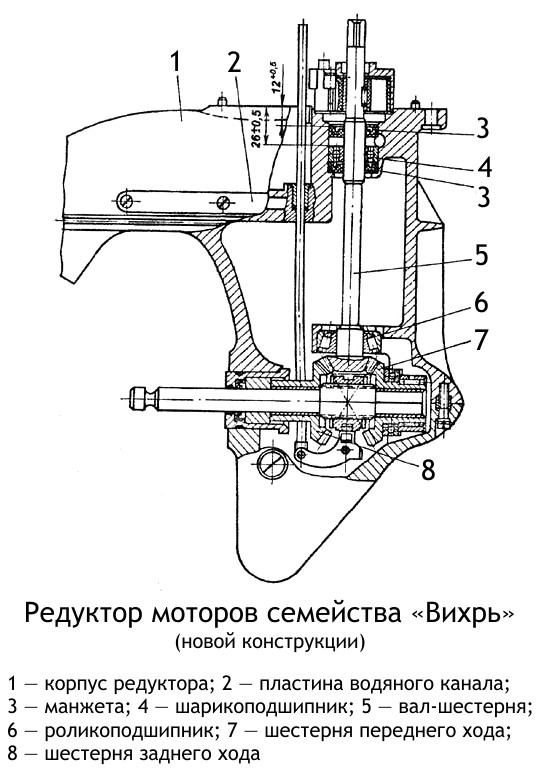

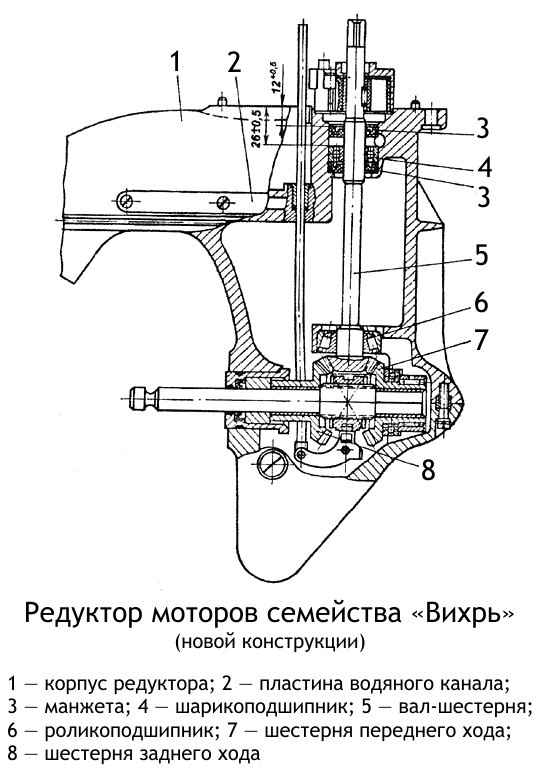

а где верхний сальник на вал-шестерне?Пока только идет сборка...
Сальник стоит, только один...а где верхний сальник на вал-шестерне?
место контакта с сальником на валу прилично изношено
Да, у нас на Ивановых гнутая.Тут еще в чем морока, бывает тяга с заусенцами или гнутая. Это же не клапан.
Включил передний, сальник в сторону оттянулся, а владелец едет...
Туда три сальника лезет. Если без зазора. Подшипники вниз, сальники сверху.Сальник стоит, только один...
вал уставший
Три наврятли, а вот два зайдут и то последний выступает выше буртика где то на 1мм, три сальника зайдут если только выточить втулку, что то типо того https://motorka.org/book/remont_vihr/687-reduktor-i-dejdvud-germetizaciya-verxnego-salnika-ressory.htmlТуда три сальника лезет. Если без зазора. Подшипники вниз, сальники сверху.
Один сальник какой-нибудь как положено, пружинкой вверх, а другие можно и наоборот поставить.
Когда стоят три сальника, верхний сальник поддерживает зеркало, оно не прогибается.

Если сделать, как советовал кажется Константин с ником Ignat, то можно взять две втулки, одну чуть рассверлить, и засунуть одну в другую, да для верности пропаять. Тогда получается высокая втулка у которой МСК всегда выше уровня воды. У себя вот так делал.forum.motorka.org
все сальники пружинкой вверх.Туда три сальника лезет. Если без зазора. Подшипники вниз, сальники сверху.
Не выколачиваются шпонки из вала винта
Так ведь проверено, что зайдут, как это вряд ли?Три наврятли,
так в желтой книжке
https://forum.motorka.org/threads/23550/page-9#post-418173
все таки у меня редуктор с забором воды другой, мож и конструкция уже другая...
Ну три сальника не как у меня не лезит, 2- ой если уже выступает выше паза.
Подшипники оба до упора посаженные...
Вот теперь поверю)Слушай, дружище, а ведь соврал я, один там подшипник и три манжеты!
