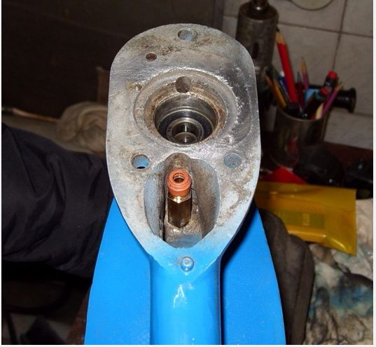

здесь не раз уже описывались варианты герметизации ,очень хорошо можно применить сальник клапана от ваз 2112 (16ти клапанника)диаметр клапана и диаметр штока реверса 7 мм остаётся только выточить новые втулки из бронзы только с посадочным местом под сальник6 на 10 мм.Выбить старые и запресовать новые с сальниками .в верху придёться рассверлить дейдвуд до 12,5 мм чтобы сальник вставить пружиной вниз
дмитрий панфилов
03.03.2011
276
17
Воронежская обл Борисоглебск
Обь 3
Вихрь 30 Вихрь 20
Сергей сказал(а):
Большое спасибо за вариант с сальником.
Таким способом переделал 6 моторов все довольны мой уже восемь лет с такой переделкой ,единственный минус при установки редуктора с дейдвудома нужно выкавыривать верхнюю втулку!! :!: :!:

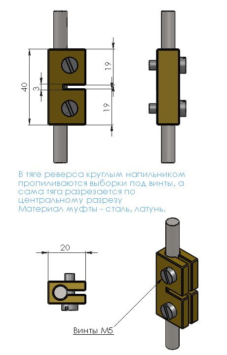

Если есть возможность сбрось фото соеденительной муфты тяги ревеса
дмитрий панфилов сказал(а):
Вот так в 80х мой дед переделал втулки на обоих редукторах(20м и 25м)! Запресована без резинового кольца на БФ-6(или БФ-2 не помню),а под резьбовым колпачком две малюсенькие шайбочки и то самое уплотнительное кольцо(видно на антикавитационной плите рядом с колпачком...при закручивании-откручивании шайбочки спасают колечко от повреждений :cool: .Тяга как и положено стояла разрезная(сейчас на моём редукторе с удлиннённым валом) и окошечко на дейдвуде для доступа к соединительной муфте было....Вот так! :D

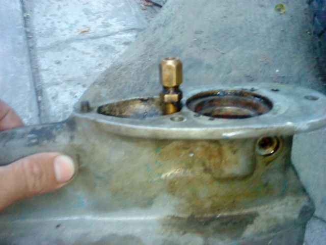

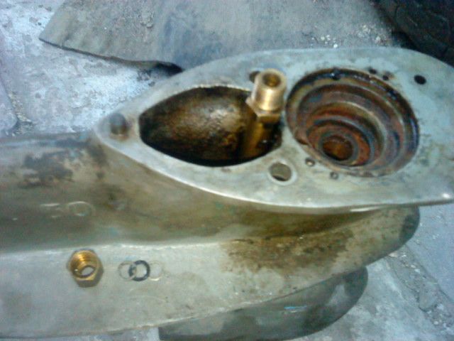

И даже фото ненада(да и не получится,мой то "квадратный" дейдвуд без окошка)!!! -Определи,где на дейдвуде будет окно для раз"единения-соединения муфты,напротив этого места и будешь резать тягу. Понадобится латунный или нерж. шестигранник на 14мм., длинной 40-45 мм. с отверстием под диаметр тяги.Тяга разрезана под углом ~ 45 град.,Вставить одну половинку тяги до середины соединительной муфты, просверлить муфту насквозь вместе с тягой под резьбу винта 2мм.~ на 1/4 длины муфты,закрутить и затянуть винт с гровер шайбой,вставить в муфту вторую половинку тяги до упора,чтобы тяга приняла исходую форму(иначе придется её перегибать - гемор) так же "просверлить и нарезать".Вырезай вертикальное,прямоугольное окошко в дейдвуде и из 2мм. люминьки прямоугольную крышечку на него и крепи четырьбмя винтами по углам....Вот и всё. :D .
тягу разборную тоже собираюсь, собираюсь сделать, да откладываю всё, начинаю собирать - раз и попал. ну сейчас капитально займусь им. ездить пока есть на чём(запасной от 20-ки). только бы не развалился, старого образца однако ещё...
gaipen
29.03.2010
172
11
г. Чернигов

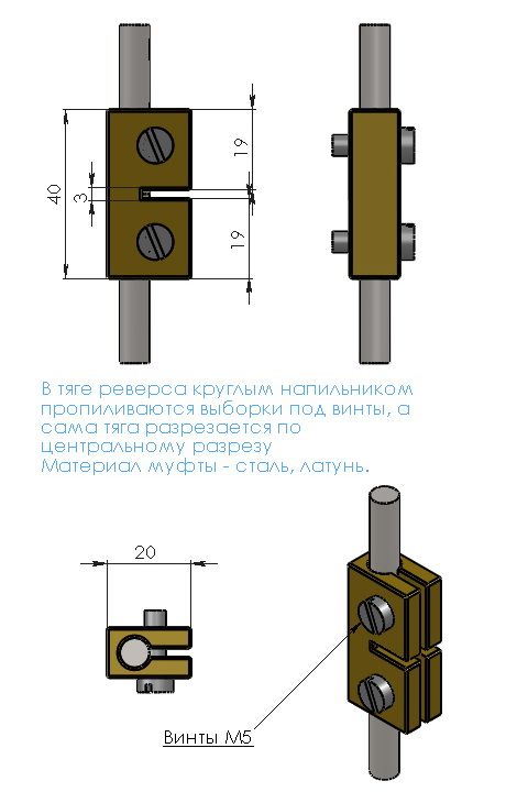

Вот такую использую много лет. Дырка в дейдвуде по месту. Размеры не критичны.

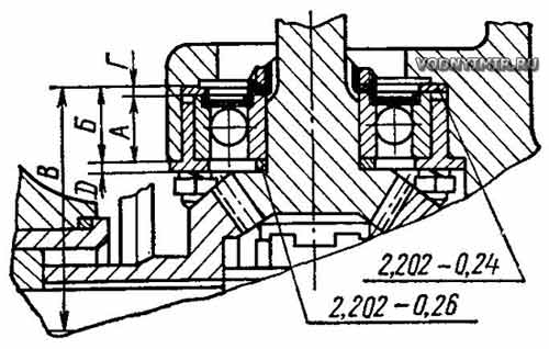

Определение толщин шайб при регулировке зубчатого зацепления
А — высота подшипника; Б — глубина гнезда под подшипник; В — расстояние от разъема до дна гнезда; Г — толщина шайбы 2.202-024; Д — толщина шайбы 2.202-026.
Вал-шестерня с подобранными шайбами устанавливается в корпусе редуктора и подбором регулировочных шайб под упорный подшипник и стакан устанавливается зазор в зубчатом зацеплении. Для этого гребной вал с новыми шестернями (в сборе с роликовым упорным подшипником) и стаканом укладывается в редуктор. Усилием руки шестерня переднего хода отжимается в сторону упорного подшипника и щупом замеряется зазор в зубчатом зацеплении. Между кольцом подшипника и корпусом редуктора устанавливается шайба такой толщины, чтобы зазор был равен 0,13-0,25 мм. Аналогично определяется и толщина шайбы между буртиком стакана и редуктором.

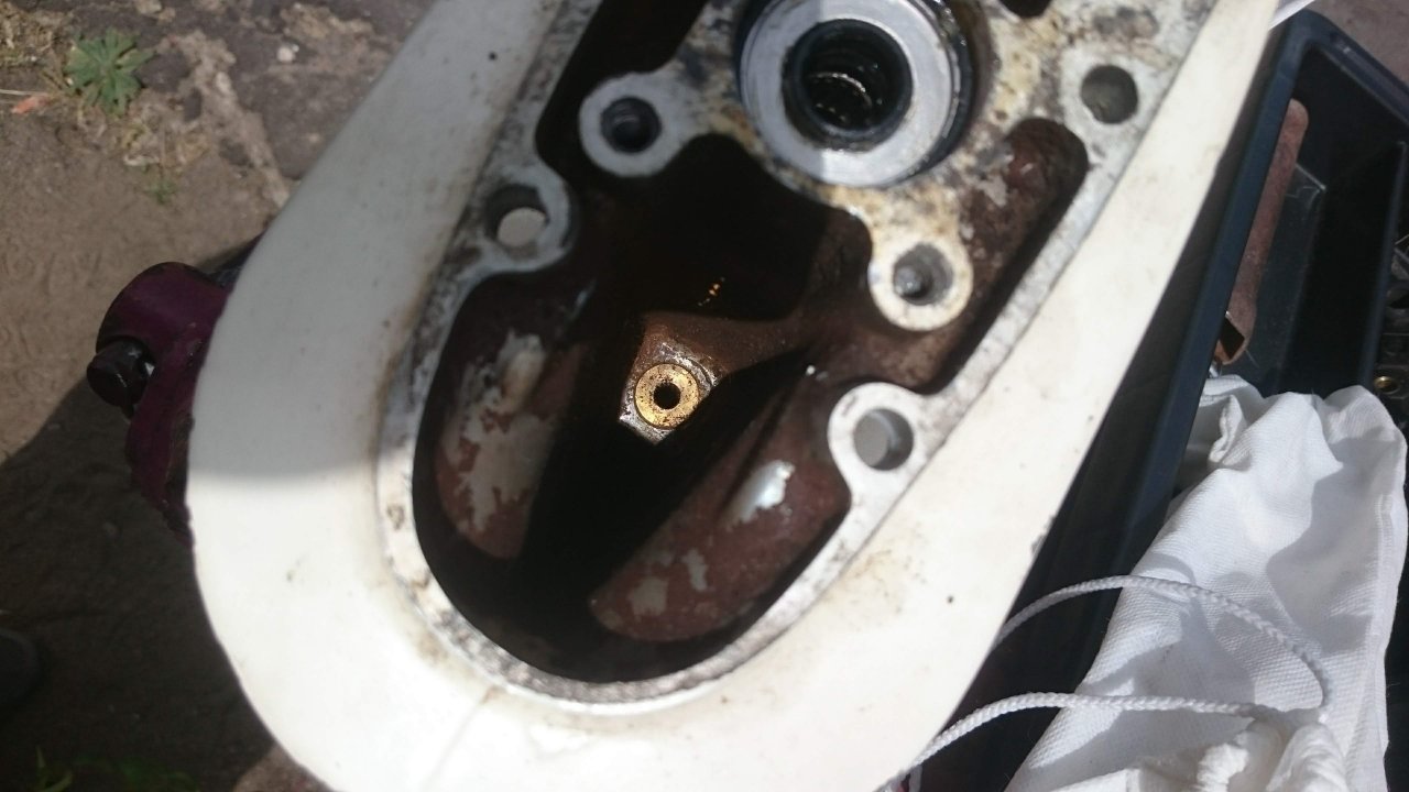

Приветствую, как себя позываю пружинки на сальниках, они же ржавеют в воде и никак не пойму, как вы ставите пружиной вниз?
с494
14.03.2010
3 943
791
Сейчас Прогресс 4
Сейчас Джоник 50(70) 3цил
Я так понял, втулка 12.5мм, на ней проточка 10мм, на проточке сальник клапана, отверстие в редукторе растачивается до размера втулки и она вставляеся сальником вниз.
И пружинка не в воде, а в масле редуктора.
А если сальник клапана поставить сверху, то можно поверх сальника натянуть гофру. Типа пыльника тяги привода ручного тормоза. 2108-3508046
А внутрь литола.
Или с магнитом зайти на СТО и поискать пружинку из нержи от сальника с иномарки.

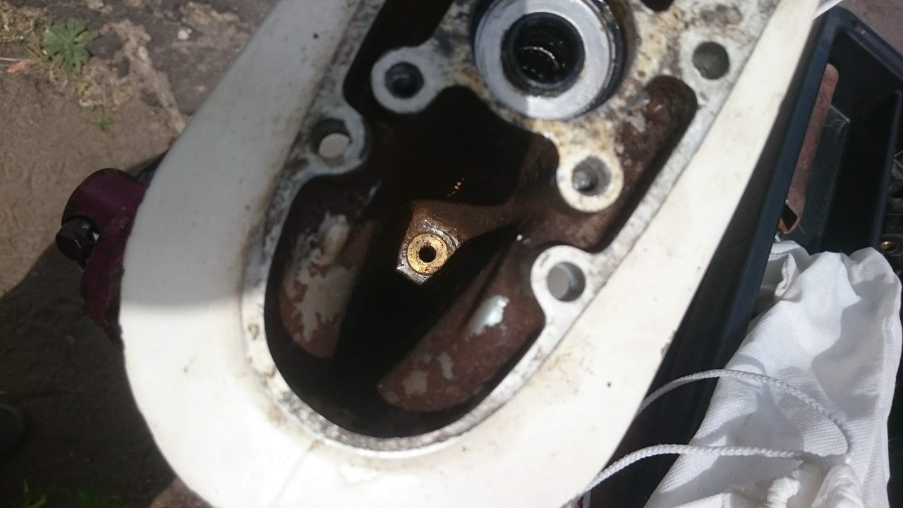

По поводу магнита и сто, это вариант) я сейчас надумал установку сальника клапана от старого опеля(он без пружины и работает только за счет толстой резины ) Гофра как варинт но боюсь она сгорит от выхлопных газов и будет занимать лишний обьем, немного мешая продувке выхлопа через редуктор

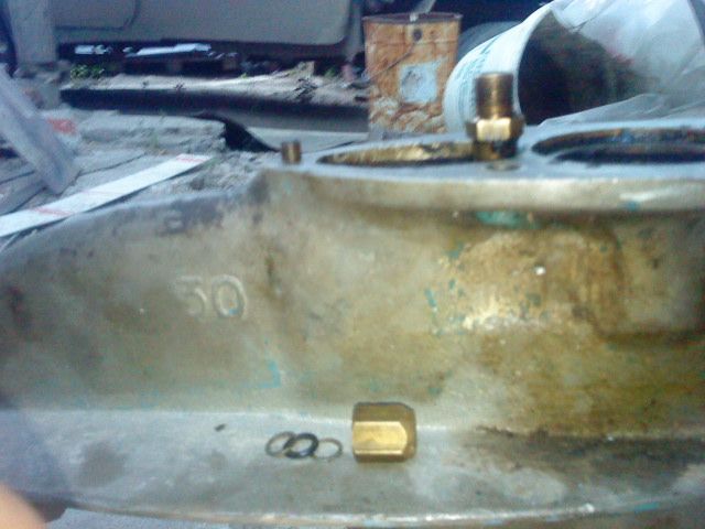

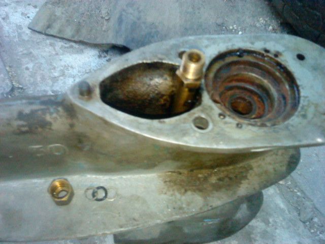

просверлил чуть выше выхода тяги реверса в корпусе редуктора отверстие Ф2 мм.
мотор откинул-вода из сапога вылилась.

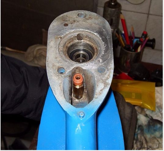

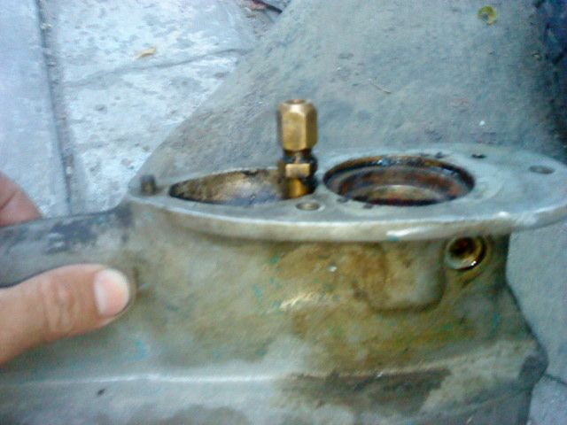

И вот фото нашего форумчанина Леши Кав.
Aleksei 1415
14.11.2015
2 964
917
липецк
Казанка 6, Диана 3 02
Сгорит гофра вряд ли, если на сухую не заводить.
Вместо пружинки можно подобрать резиновое колечко.

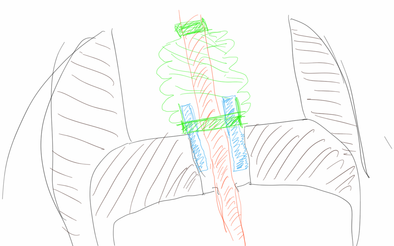

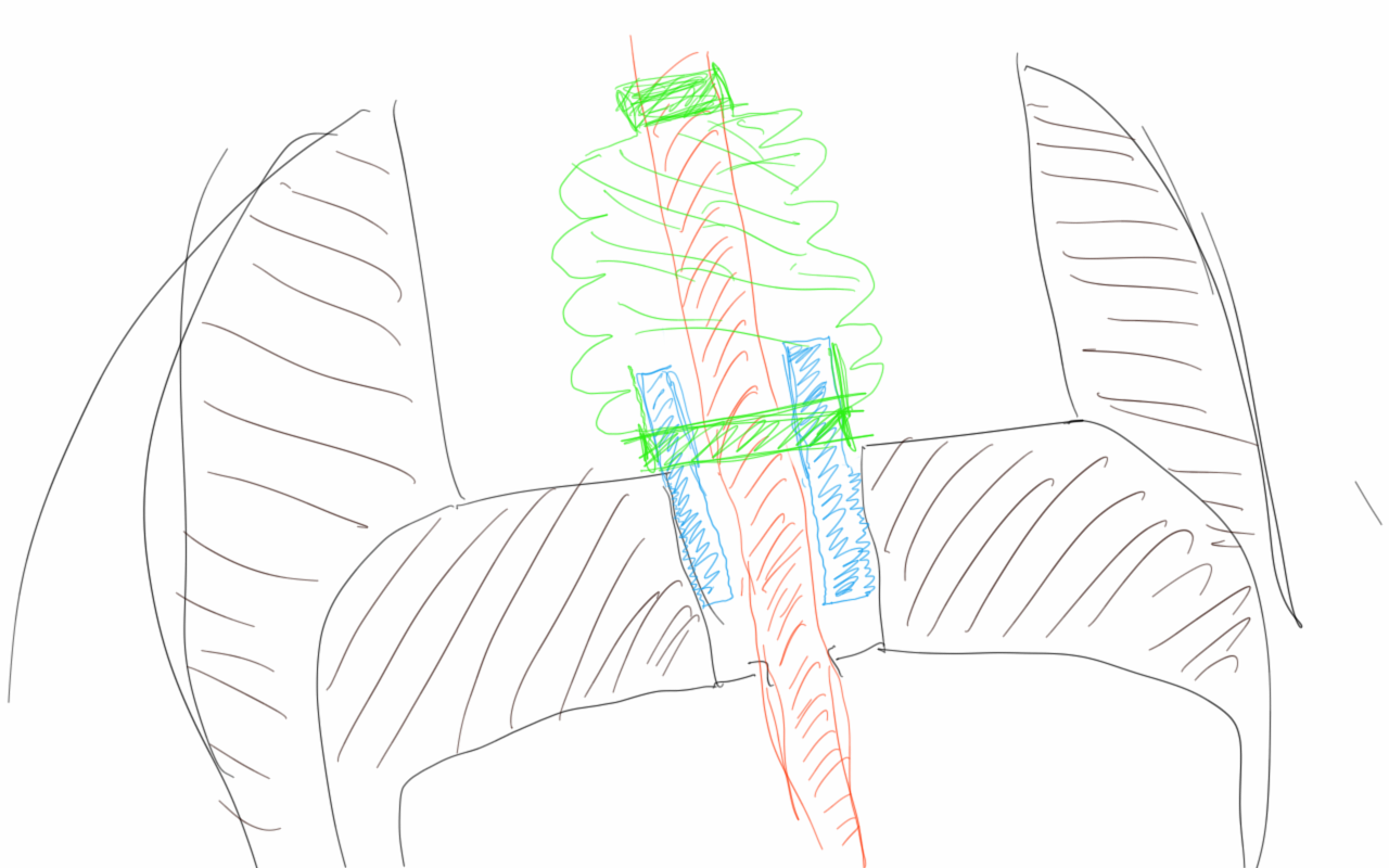

Вот что-то подобное хочу на своего Иванова сделать, а то все сальники заменил а через эту хрень вода сифонит съука 169250
Volgasar
30.09.2016
3 782
1 337
Пушкино
ПВХ НДНД 370 :(
Тоже мысли по.поводу гофры. Она де ,по идее, будет компенсировать разницу давлений.
Aleksei 1415
14.11.2015
2 964
917
липецк
Не Паш , 169284будем считать что зелёная это гофра, вверху и внизу хомуты нерж, синяя - втулка с резьбой, вкрученная в корпус редуктора (черный) на фиксатор резьбы. В принципе делов - херня , проблема вытащить старую втулку, хотя можно будет просто высверлить. Из чего подобрать гофру ?
А так будет вверх - вниз.....
Аа мля , не подумал как внутри корпуса гофру фиксировать. в принципе хомут со шплинтом попробовать можно или что-то подобное, надо подумать.

По поводу разницы давлений кто-то на форуме писал, что выводил из редуктора длинную тонкую трубку свободным концом вверх для выравнивания. Хотя, думаю, что если редуктор залит маслом по инструкции, а не под завязку, то с давлением в нем будет полный порядок и без трубок и гофр
На Вихрях делали, у меня где-то и типа чертежи завалялись. Сверлится редуктор, туда запресовывается трубка, а вот выше не помню, сам не делал - просто просматривал.
