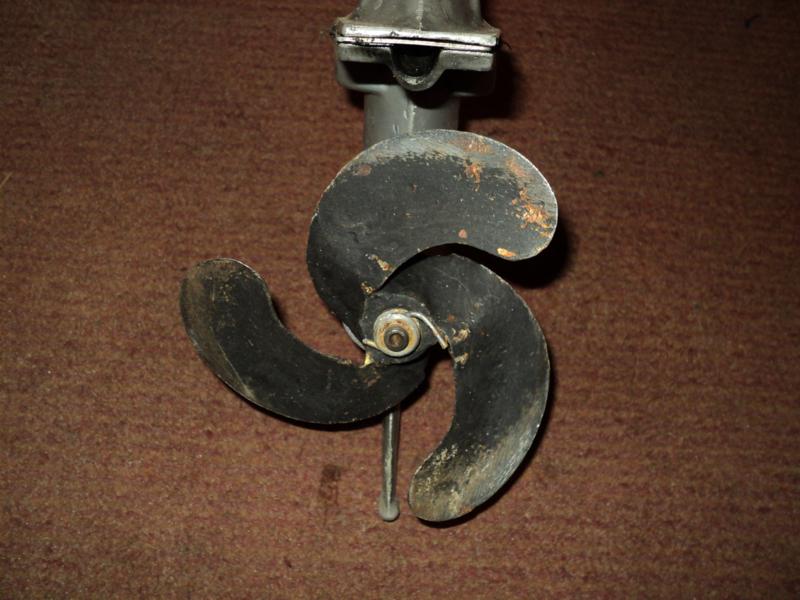

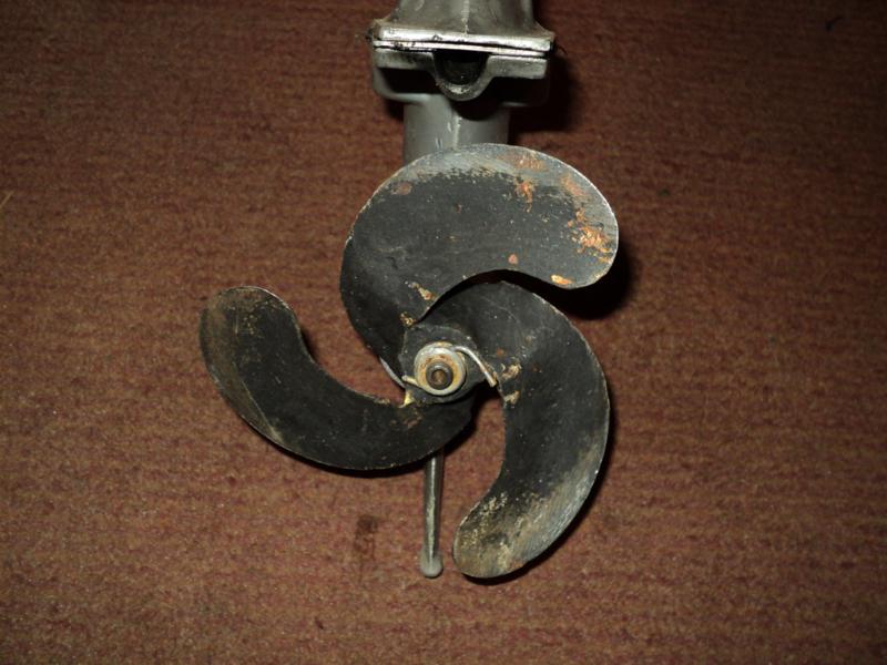

Я недавно был на рыбалке и понял что мой единственный винт на моём минигибриде-двухлопастной мне не подходит.Я давно заглядывался в магазине на трёхлопастной,но извините за 288 грн. я и зайца в поле загоняю. В итоге решил сделать сам и вот что получилось. Железо-2,5мм.
16 789
1 455
Я тоже занимался таким рукоблудием . Форму лопастей , выпуклость и угол атаки срисовал с родного винта , только сделал трёхлопастной . Винт стальной (2мм), я покрыл его медью (аргонодуговой сваркой ) с целью выровнить забоины от молотка , образовавшиеся при придании выпуклости лопастям .
Сделал примитивную приспособу , для регулировки угла атаки всех трёх лопастей сразу и прямо на воде игрался с углами атаки .
Прикольно , но всё до сих пор работает , лет шесть уже . Использую Салютик с этим винтом по маленьким , мелким речкам . Без жалостно рою им песок и грязь .
Тяга от этого винта увеличилась процентов на 70-80 . Там где лодка останавливалась против течения с родным винтом , с техлопастным прёт не снижая скорости . Шпонку ни разу не срезало ни на песке , ни на грязи , шпонка из электрода УОНИ 13\55 2,5 мм. Вибрации нет .
Обороты двигателя снизились с запредельных до разумных , мотор работает гороздо тише . Скорость по жпсу - 11км\ч и в одну тушку и в две тушки , без разницы .

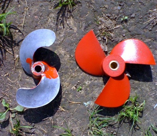

Заменил свой двухлопастной "пропеллер" на винт от КЭБ Волгарь БАВ 9. При установке заменил родную шпонку длиной 20мм на 30мм, т.к. у родного винта ограничен свободный ход шпонки, и со шпонкой 20мм новый винт люфтит на валу 30-35 градусов. Просто короткая шпонка съезжает и цепляет только одну из двух симметричных фрезеровок на винте.
Старый и новый винты:
:arrow: Что изменилось:
-двигатель работает тише (перестал быть сверхзвуковым), вибрации почти ушли
-максимальные обороты на полном газу упали
-максимальна скорость увеличилась к.м.к на 30%
Возможно еще немного понизился расход топлива, по крайней мере мне так показалось, но это не столь важно для этого моторчика. Полных испытаний не было т.к. прошел на нем минут 40-45, теперь покатаюсь не скоро если вообще буду.
Эффект конечно предсказуем, даже у последнего китайца три лопасти на винте,а производитель "Салюта" упорно лепит две. Если хотите повысить кпд своего "Салюта", берите, толк есть, но не стоит думать, что он станет "Нептуном", 2 л.с просто станут 2 л.с. как у других нормальных ПЛМ.

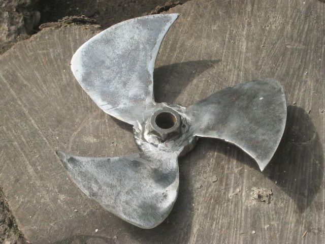

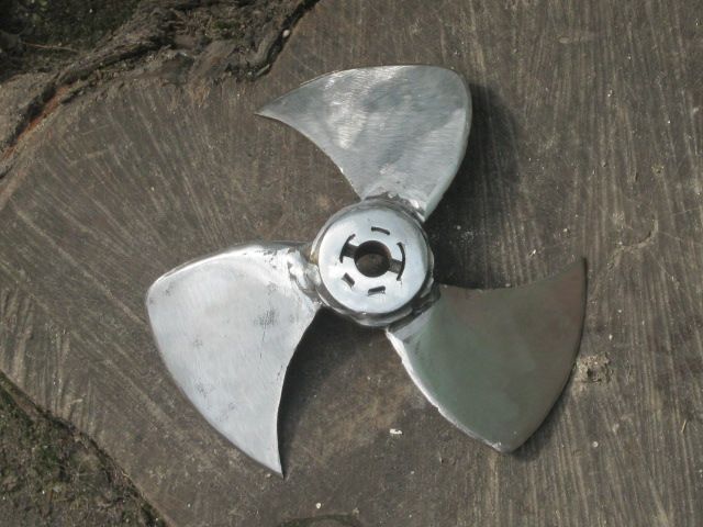

Купить трехлопастный винт у меня не получилось, пришлось изготовить самостоятельно. Сейчас попробую прикрепить фото.

Дней 10 назад удалось опробовать этот винт на своем Салюте. Результатом я остался доволен - Онега на которой стоял моторчик пошла быстрее и шума стало меньше - упали обороты.

А как ты винт делал и расчитыва ли в винте что либо? Или просто на обум наклон лопастей заделал? Я тебев личку написал - не видел еще?
Оптик42
05.11.2017
Онега-2
Спутник
Как делал думаю понятно по фото. Шаг задается исходным винтом и учитывая некоторую его избыточность я принял несколько меньшую площадь лопастей чем у Волгаревского винта. Результат меня вполне устроил. В личке пока ничего не вижу.

Я так понял это ты с отливки делал... а форму для отливки как делал?
Оптик42
05.11.2017
Онега-2
Спутник
Исходно это был винт, вероятно от Москвы-12,5. Очень давно был у меня такой мотор. Далее с низким поклоном к токарю, а потом некоторое количество часов в компании с напильниками и шкуркой. Технологией литья алюминия я увы не владею.
То есть ты лопасти без шаговой горки делал? Стабильный угол наклона - при помощи резца токарного станка?
