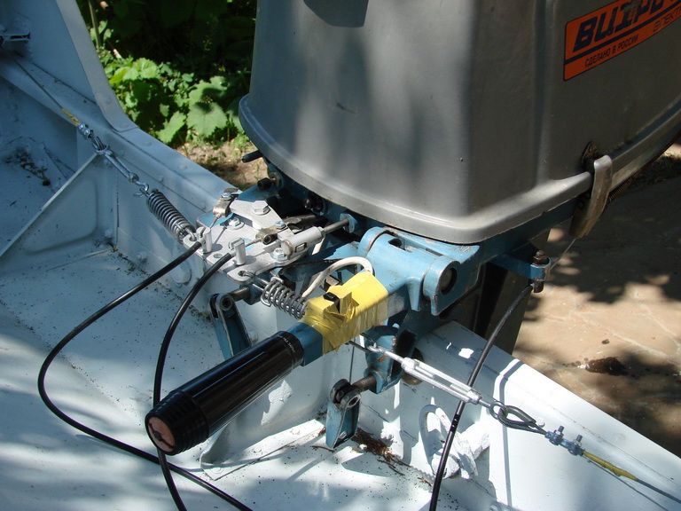

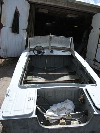

Искал тоже где бы подсмотреть, тему создал topic1399.html , сделал все сам.Когда искал наткнулся вот на это- http://sdupm.narod.ru/index-p6.html не связывался,облапошат не судите :roll:
