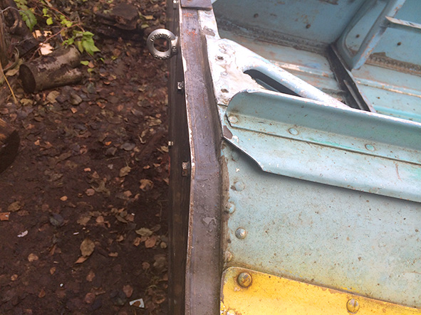

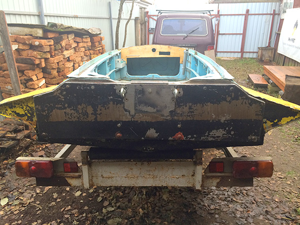

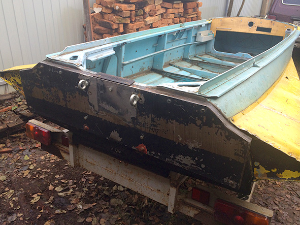

На моей Казанке транец уже был усилен, когда я ее покупал. Вот так... Фанера 20 мм. и лист дюрали 3 мм. Во всю корму. Может и я позже затею мелкомотор на навесной транец повесить.
  • 171,5 КБ Просмотры: 984
  • 165,8 КБ Просмотры: 1 027
  • 147,1 КБ Просмотры: 945
9 528
4 673
Костя! Это не усиление ,а утяжеление! Усиливать транец надо изнутри! Заднею часть к бортам и днищу лодки.Перераспределяя нагрузку.То как сделано у тебя ,это фикция,обманка!

Утяжеление - это да. А усиление можно делать и изнутри, хоть растяжками (талрепами) к бортам и днищу, но и перераспределение нагрузки на бОльшую площадь - тоже усиление.
