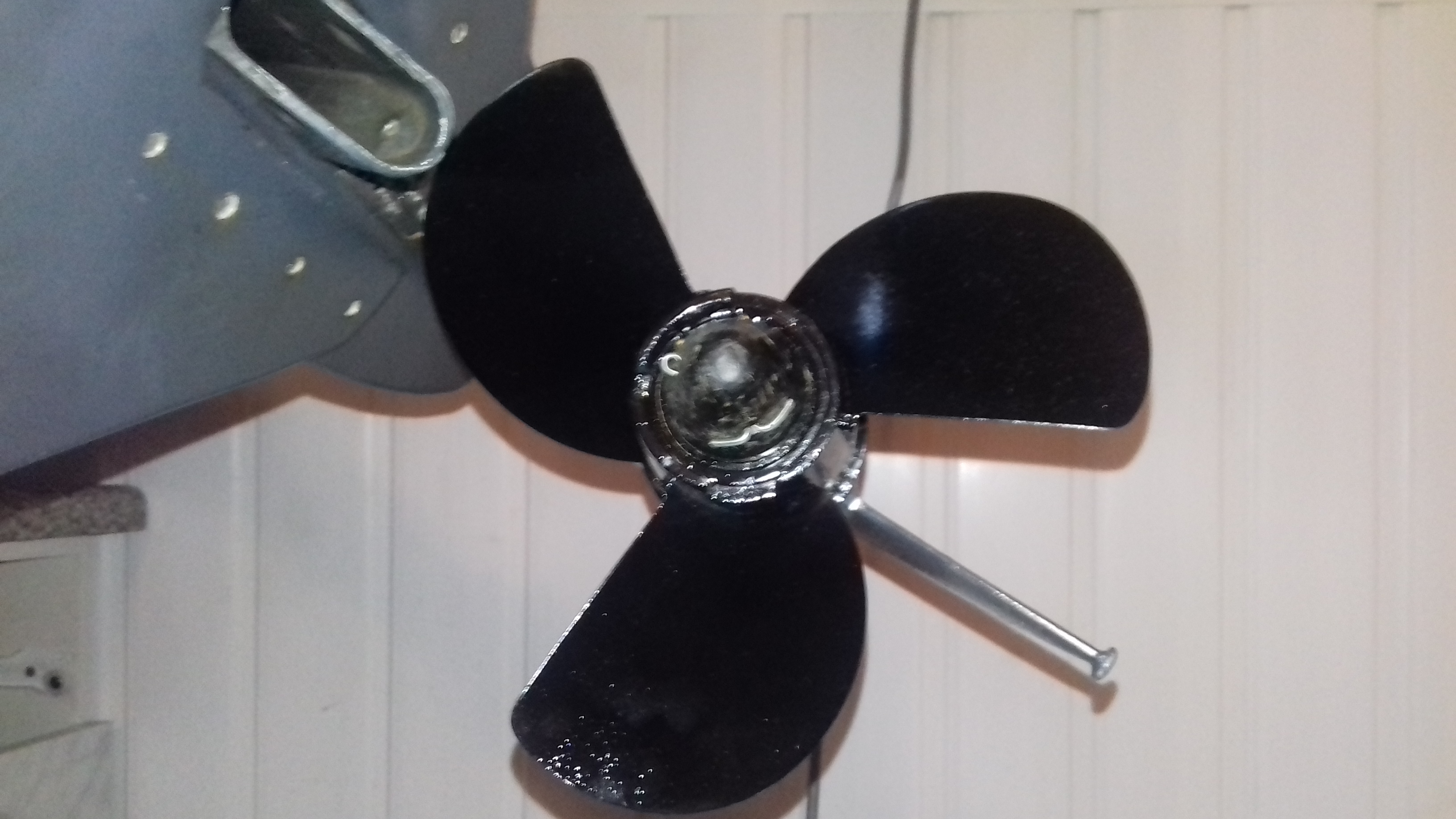

Есть такой винт без демпфера, на вид почти идеальный. Не подскажите, из чего и как можно сделать демпфер и на что его приклеить. Или не стоит заморачиваться.
Похоже, стоит. Почитай, какое интересное и не сложное решение придумал Адмирал topic9548-75.html
( forum.motorka.org/topic9548-75.html )

На Ветерке гайку спереди нужно будет накручивать, а там до шпоночного отверстия 3,5 мм, будет ли держать гайка. Втулка диаметом 23 мм, нужно будет протачивать под резьбу диаметр 21,8 мм. Стенка втулки в районе резьба - шпоночное отверстие будет толщиной примерно 3 мм, думаю при наезде на камень втулку разорвёт шпонкой. Можно выточить новую более длинную втулку с резьбой сзади, но гайку нужно будет контрить и толщина гайки будет около 3 мм. Вот такие соображения.

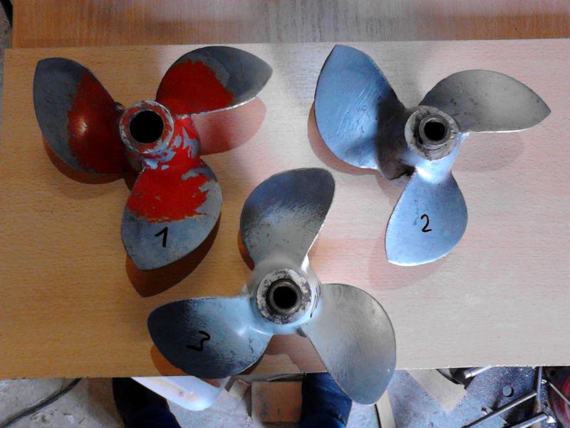

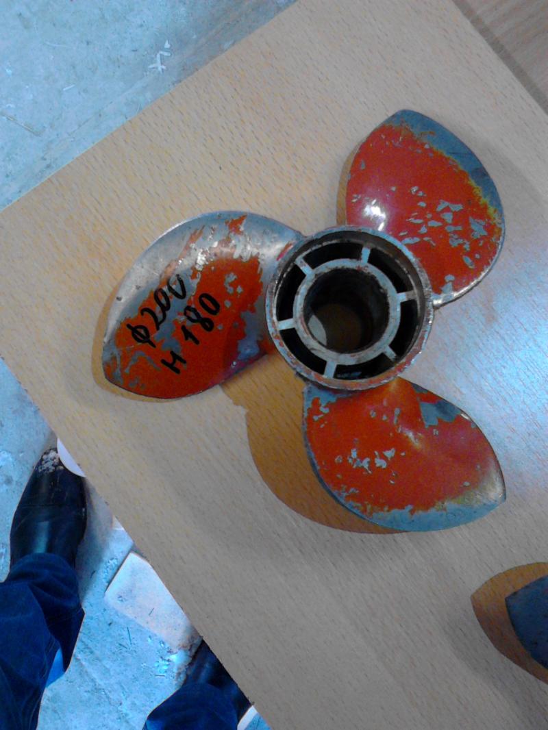

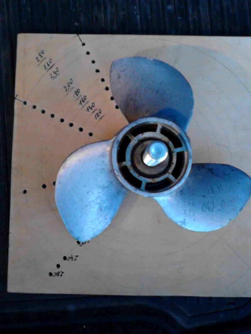

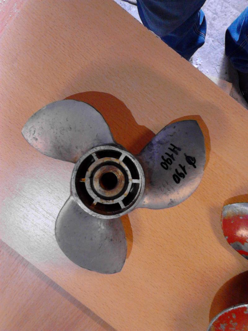

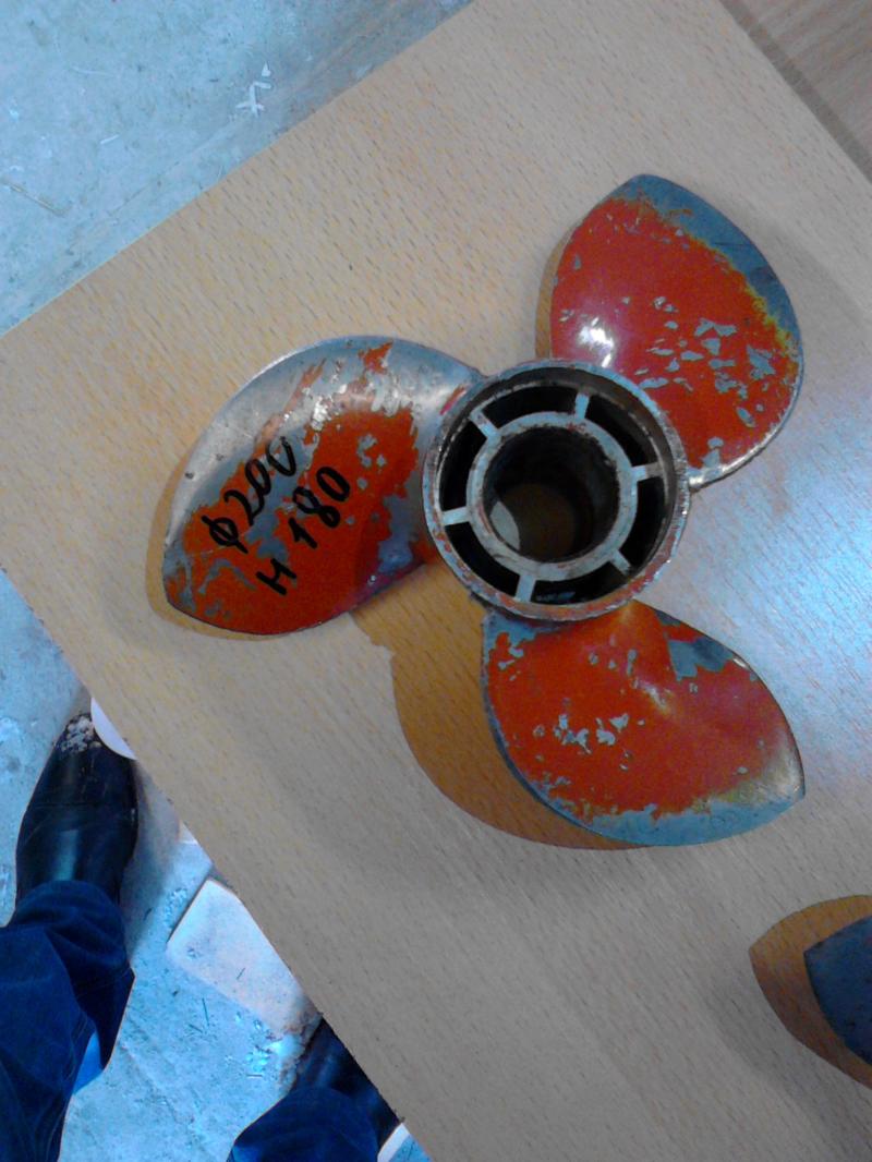

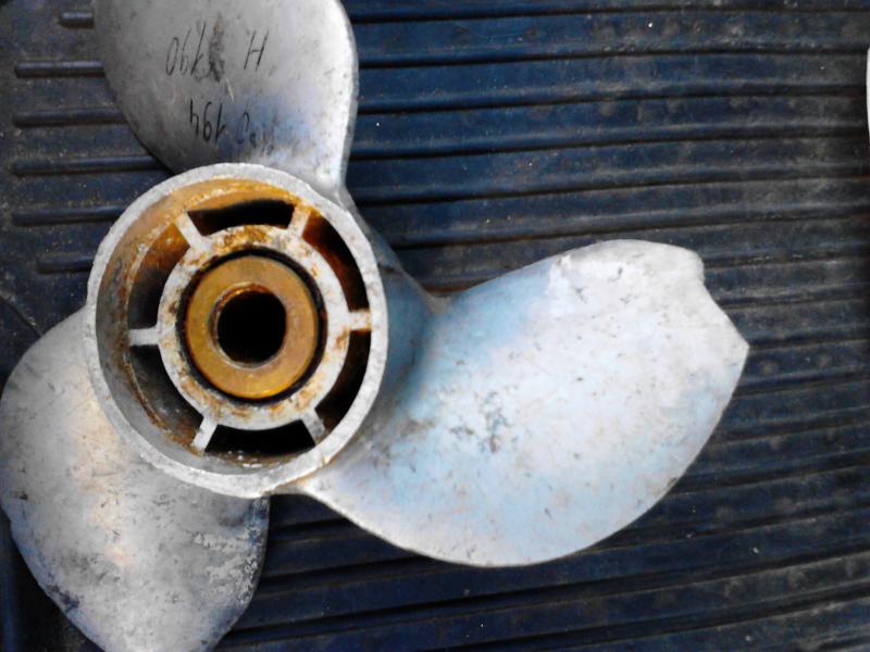

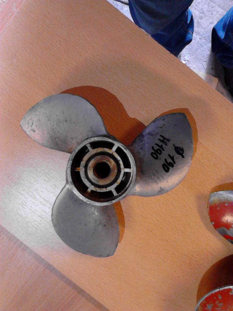

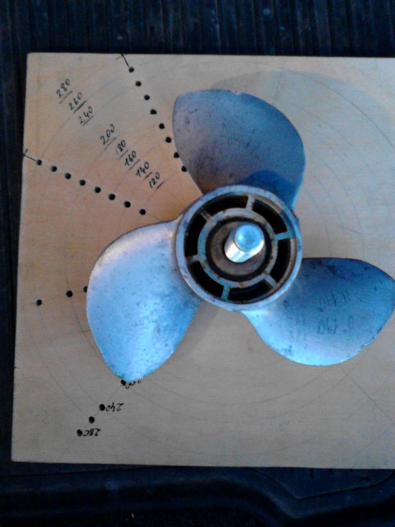

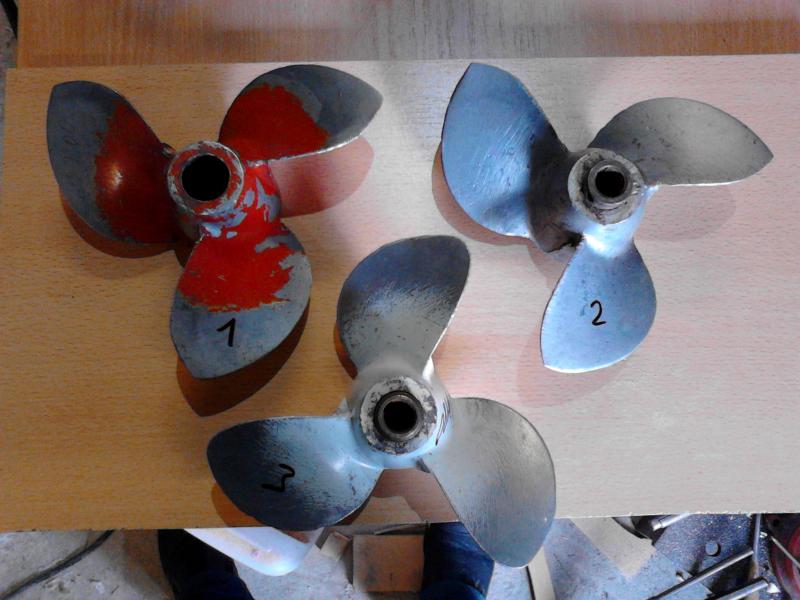

Сделал шаблон для измерения шага, получил такие результаты. Красный (1) д- 200 ш-180 ; серый (2)со старым демпфером д-190 ш-190; серый новый(3) д-190 ш-200 рядом со ступицей, ближе к краю лопасти ш-190. Мерил раз по десять, если судить по новому винту, более менее правильно. Но размерность старых двух в литературе не встречал. Кто знает где собака порылась? Винты на вид не оборачивались.
На одном сломана лопасть, если стачивать , то до диаметра 180 минимум, будет ли работать такой винт? Или может лучше наварить его?

Собака скорее всего порылась в погрешностях измерений.
Александэр29
16.03.2017
318
Мерил то одинаково и погрешность была бы в одну сторону. А тут в первом случае шаг меньше стандартного, во втором больше. Непонятно...
