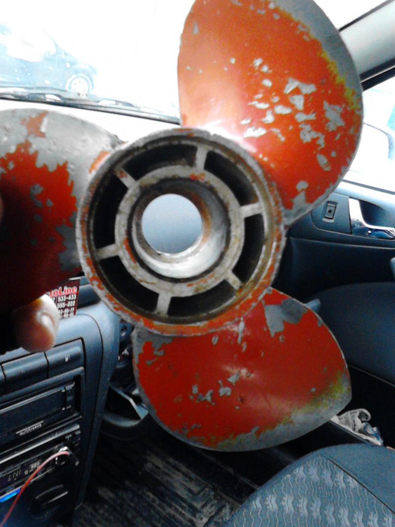

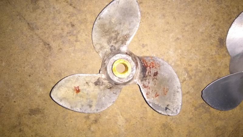

Для твоей лодки лучший винт - это старый советский скоростной. У него лопасти похожи на свиное ухо. Скоростной новодел более тяжелый, грузовой нужен при большой нагрузке, например, два упитанных мужика, плюс рыбацкие хахаряшки.
Voivano
5 337
2 654
Ачинск
Ракета РЛ-380

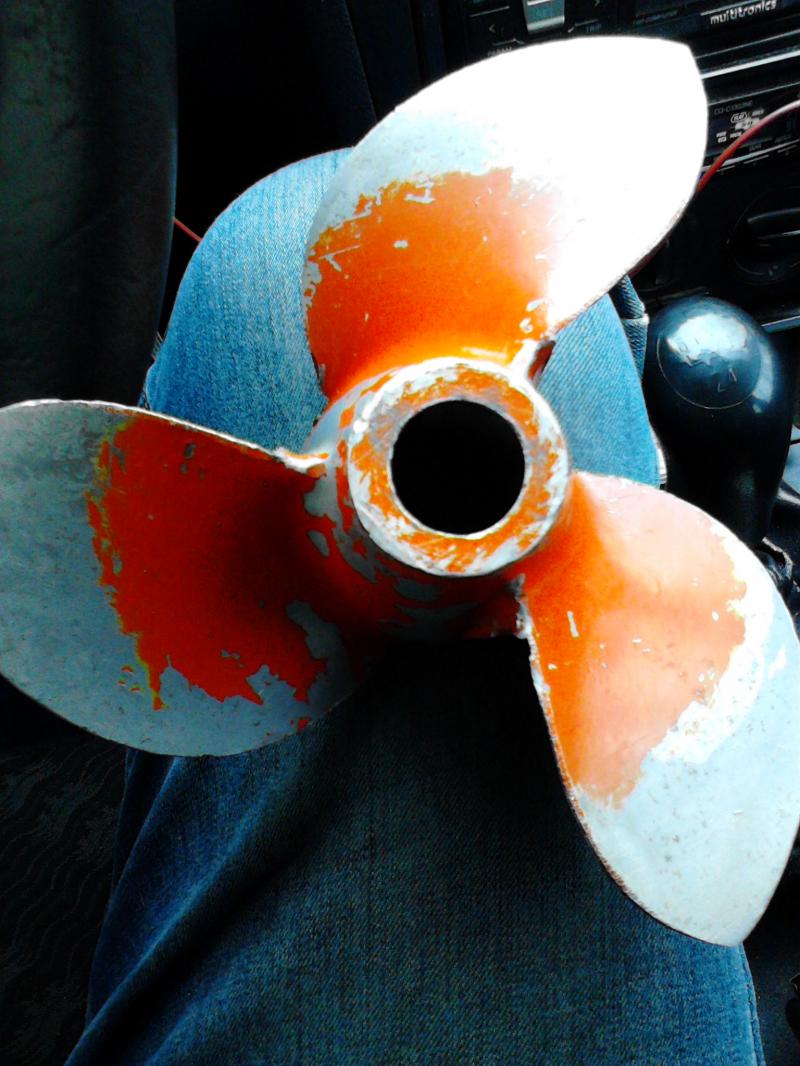

Да, он самый. И похоже в хорошем состоянии. Только, если будешь править, подтачивать. Входную кромку не делай острой. Это типичная ошибка очень многих. Новодел изготовлен из дерьмового металла, лопасти отлетают или крошатся. А у этого винта можно выправлять изгиб лопастии или ковкой выправить забоину от камня на входящей кромке.

ну двоих всё равно не выдернет на моём судёнышке на глиссер ?
Voivano
5 337
2 654
Ачинск
Ракета РЛ-380
Сколько весите вдвоем? Я 85, и еще одного до 70 кг, плюс полный бак бензина и килограммов 15 вещей, тяжко, но поднимает, если пассажир на нос сначала садится, а потом наоборот ко мне поближе. Если еще килограммов 5 добавить, то уже не поднимает даже на грузовом винте.

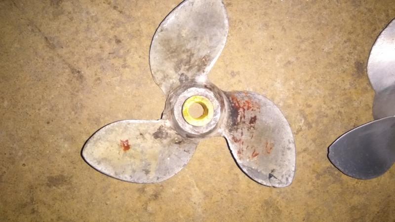

Смотря каких двоих, два по 70 легко, два по 90 уже сложнее. Винт выбрать легко, померь диаметр он должен быть 202(без учета износа) у Фишбейна он называется полугрузовой-полускоростной. В запас покупал винт тот выглядит по другому уши круглые(у родного заостренные как у тебя на картинке), хозяин говорит грузовой, но при проверке в обоих случаях - скорость 27 обороты 4800.

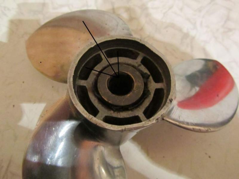

Есть такой винт без демпфера, на вид почти идеальный. Не подскажите, из чего и как можно сделать демпфер и на что его приклеить. Или не стоит заморачиваться.

Если чудом у какого-нибудь дедушки попадётся отдельно демпфер старого образца, то считай повезло.
Обтачивать из нового демпфера форму старого - можно попробовать. Но демпфер отдельно стоит 400 руб. и больше, а винт новый от семиста, в зависимости от жадности продавцов.
Единственно, этот старый винт имеет D 202 H-190, если не ошибаюсь. Шёл как универсальный для В-8 и В-12. Сейчас таких новых в продаже нет.

Есть такой же, сточеный песком и временем до диаметра наверное 140, но как перепрессовать, там слой резины наверное 1 мм, возможно это просто клей. Может из сайлентблока автомобильного выточить. Новый демпфер портить не хочется
Мерил винт впопыхах, намерил D-200 H-200, видимо чуток ошибся.
