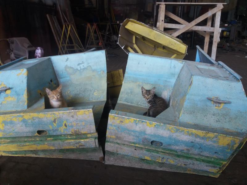

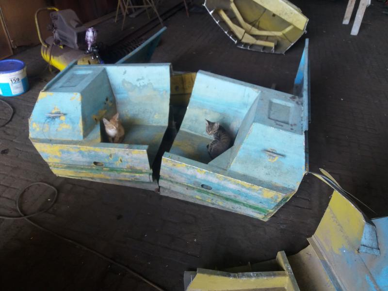

Привет всем. Вот притащил с металлоприемки Немана 2 попиленного варварами вдоль и поперек...
Долго думал и решил дать ему 2-ю жизнь. Раздобыл аргоновый сварочник, буду учится варить сам. Фото хоть и не очень информативные но в как порезан приблизительно видно. Буду рад помощи советами ;)

Сегодня смотрели с товарищем который варит аргоном, его вердикт пациент скорее жив чем мертв. Правда сварить чтобы не повело корпус будет геморойно но реально :D
Вопрос такого плана реально ли нужно бросать усиления в местах сварки типо как уголок по килю?

Сначала собери весь корпус на прихватках .... весь корпус ! не поддавайся соблазну проварить даже 5 см шва , пока не соберёшь весь корпус .
Если проваришь с двух сторон везде , где сможешь подлезть , не нужно никаких усилителей .
Сварки до фига ..... не поленись , сделай крутящийся стапель , не пожалеешь ( в моей теме про колхозный Крым я делал такой , глянь).
Аргон - это такая хрень ...... он обязательно накажет ( к бабке не ходи ) , если будешь варить "на коленке " .....

Резали болгаркой по ходу , а скорее всего кромсали на от"бись . В стык собрать ракой рез , геморно и по любому щели с палец местами будут .
Поведёт по любому такие швы , хоть снаружи , хоть изнутри , хоть с подкладушками .
Терпения ТС остаётся только пожелать .....
Но стапель делай !! Обычный шов ( с проваром ) 1метр =1час - это если удобно стоишь , а если " на коленке " ............ а прикинь , сколько ваще на коленке просто простоять без сварки сможешь ?

Не думал что мой кораблик вызовет такой фуррор. Всем спасибо за ответы, товарищ который варит аргоном ванговал так же как и все написавшие здесь. Сначала прихватки хорошие потом поочередная проварка лево-право,право-лево. Хуже в любом случае не будет, резали болгаркой, все становится стык в стык как раз с зазором 1 мм для сварки. :hahaha:

Сегодня было заново пересмотрена возможность реанимации. Проведена проба прихваток на носовой части вдоль киля по порезу. Появились подводные камни, толщина реза после диска по металлу турбины составила около 3 мм, в некоторых местах варвары пытались резать под разными направлениями в этих местах доходила до 5 мм. При состыковке очень мало листов становятся стык в стык. Вообщем 30 см шва по килю я ложил около 2х часов под кипение дуги из за вкраплений абразива от турбины, грязи аллюминия (зачухивать и обезжиривать - надоедало) + ушло довольно приличное количество присадки.
Мораль басни, таки пациент мертв по грубым подсчетам уйдет уйма здоровья, времени, газа, эл. энергии и присадки с сомнительным результатом.
Так что дорога одна у красавца цвет.мет
