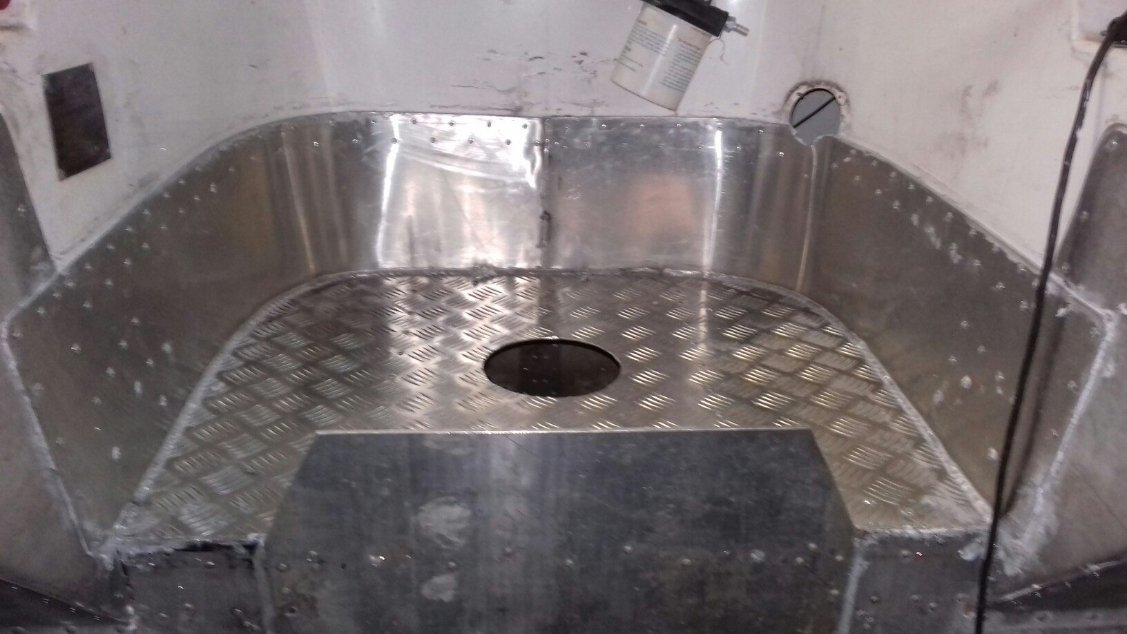

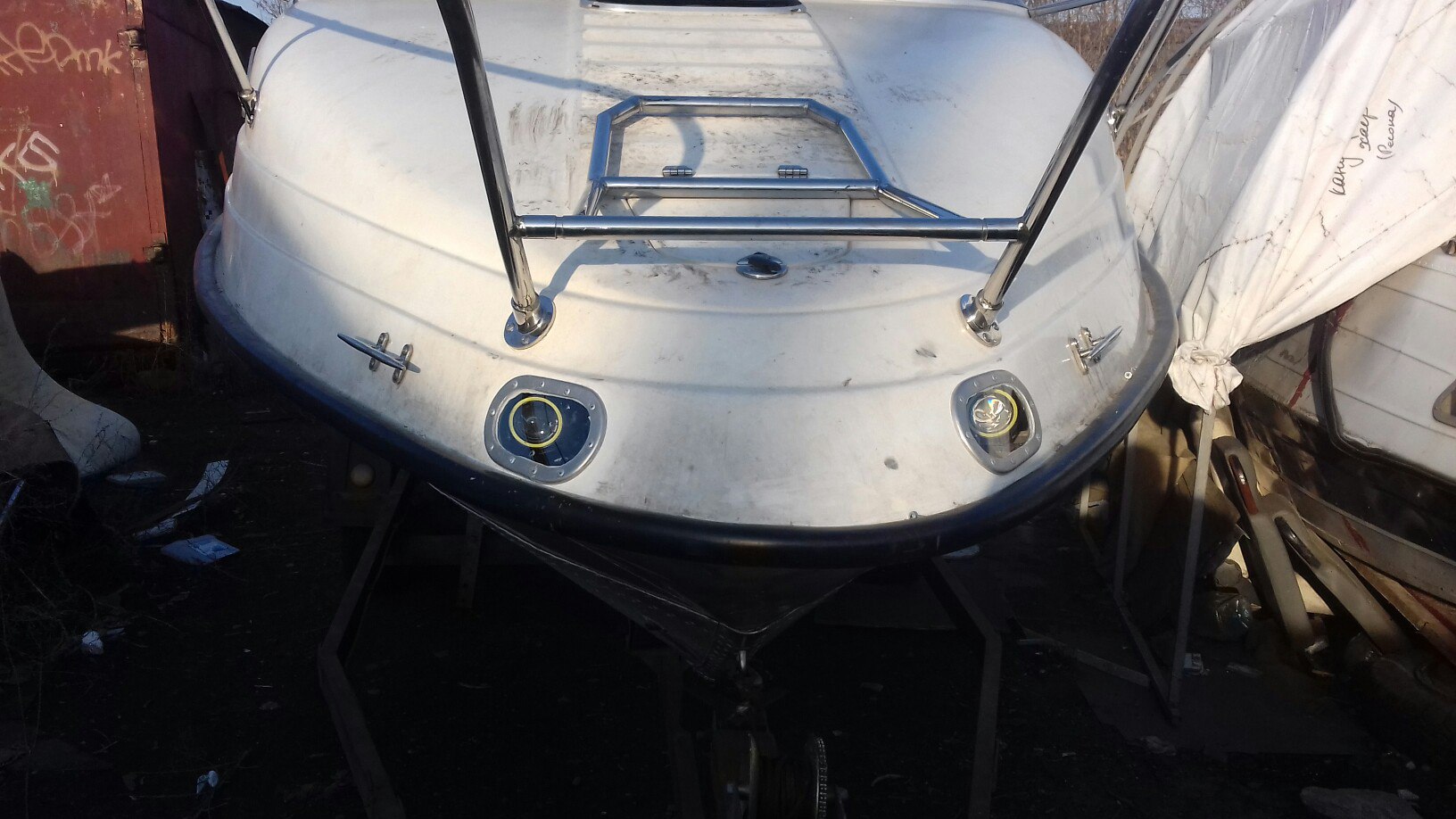

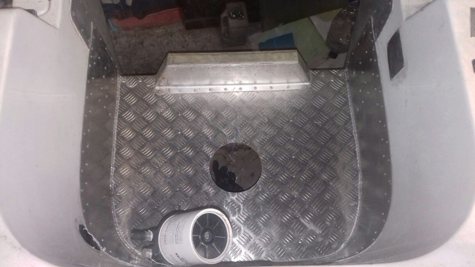

Устанавливаем рецесс .

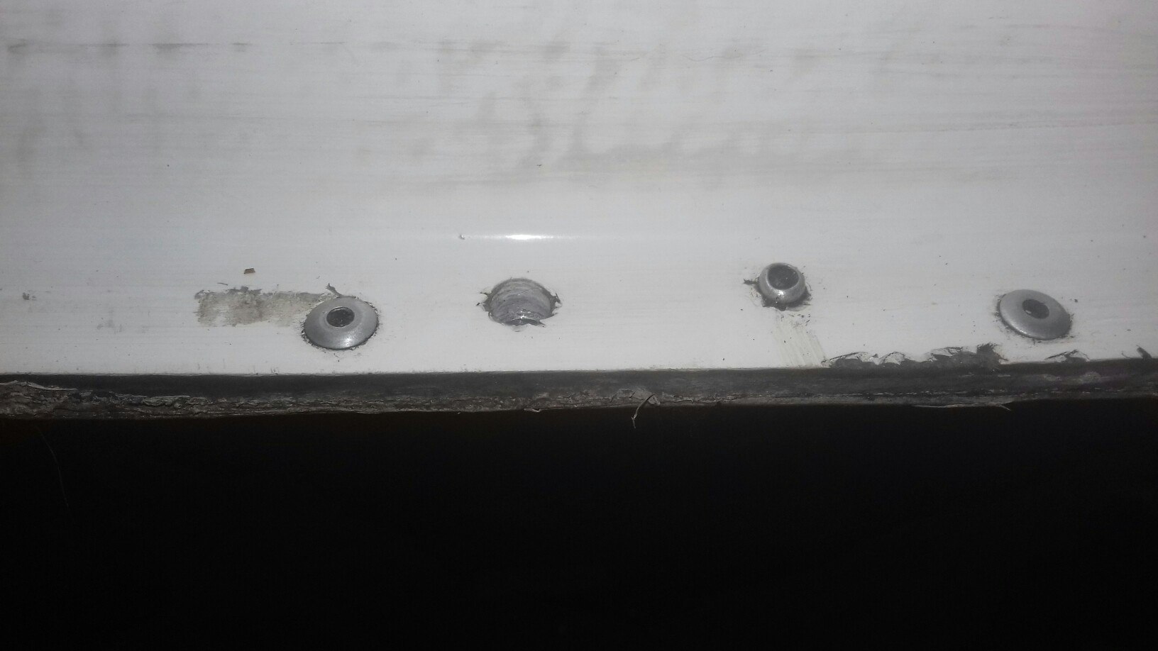

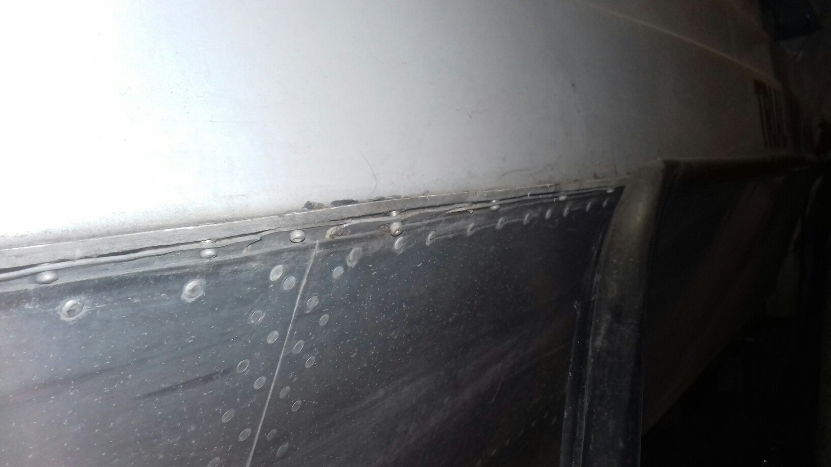

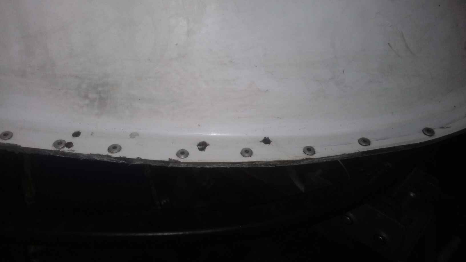

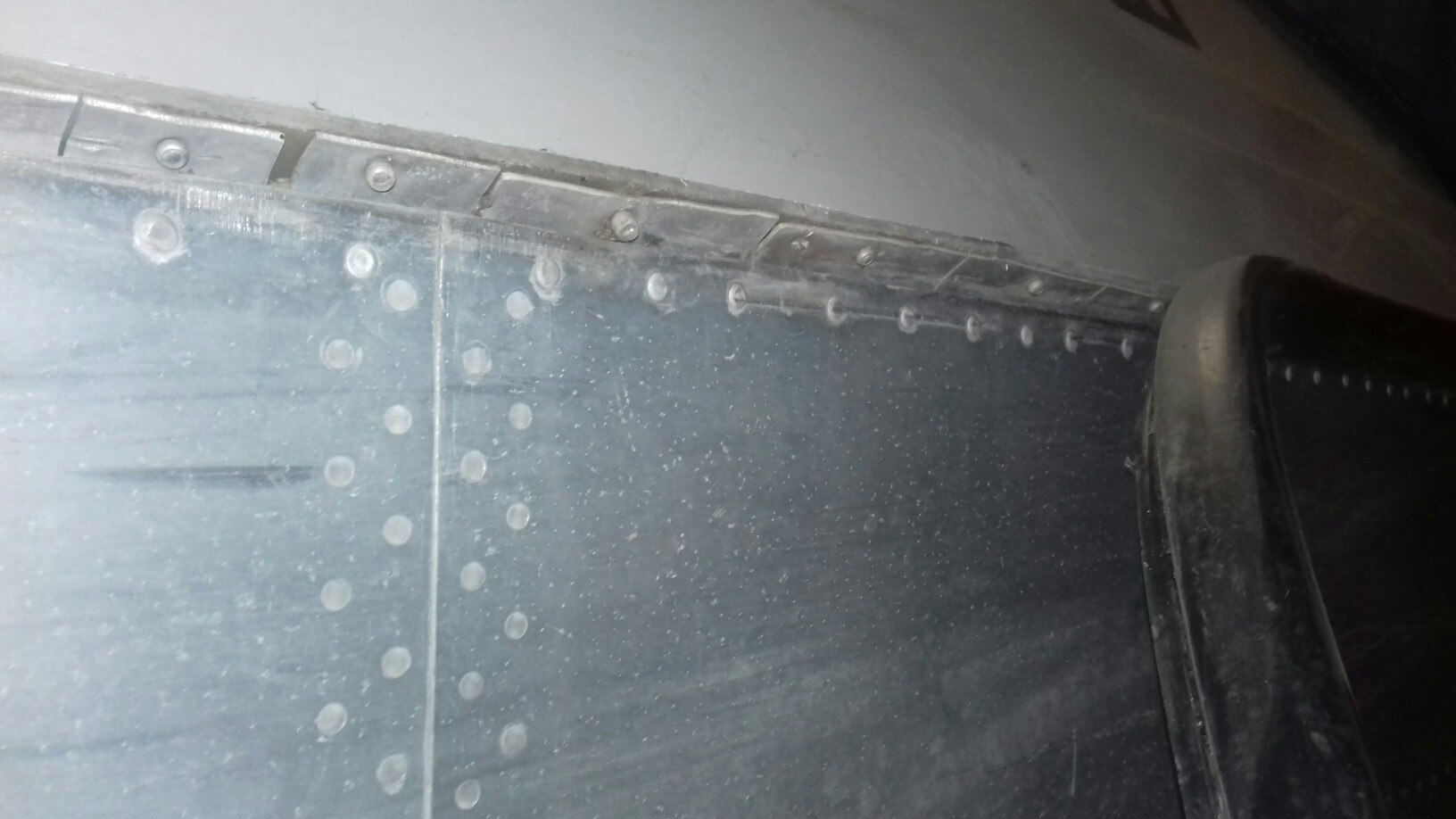

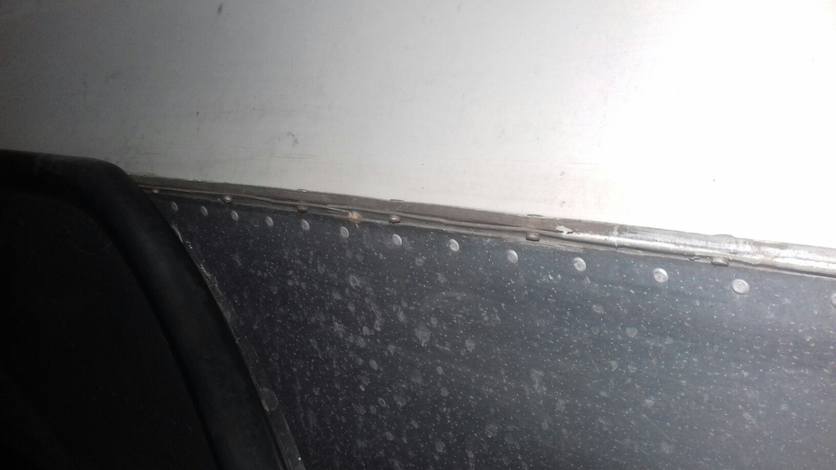

Под привальником стык пластика с металом плохо загерметизирован , по этому после дождя в каюте стенки всегда мокрые.
Oleg_samara
18.01.2017
2 923
2 544
Что бы вода не застаивалась у привальника сделал сливные отверстия развальцованой трубочкой в герметике , для надежной герметичности.

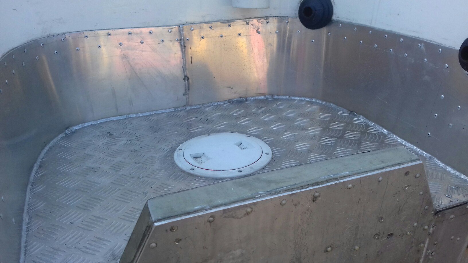

Завершённый вид рецесса .

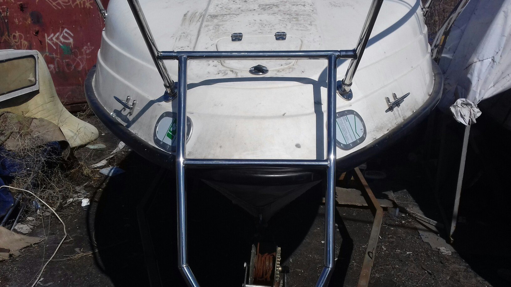

Глазки .

8 550
3 294
Вот-реальная цена,а то в соседней ветке один (не будем показывать пальцем)доказывает,что цена 32 тыс. за пару фар-это обоснованная и доступная цена.

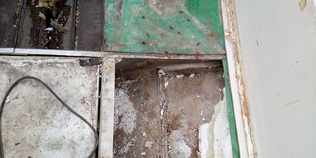

Oleg_samara
18.01.2017
2 923
2 544

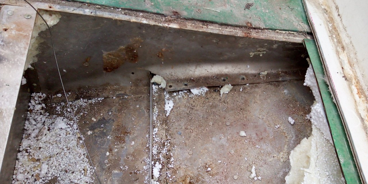

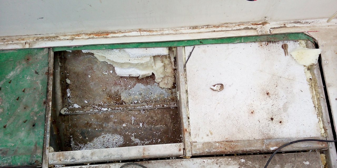

Накрылись шпангоуты с водителькой стороны . Зимой наверное предстоит капремонт всего катера .
