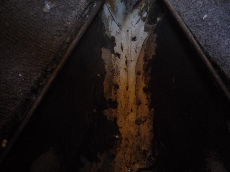

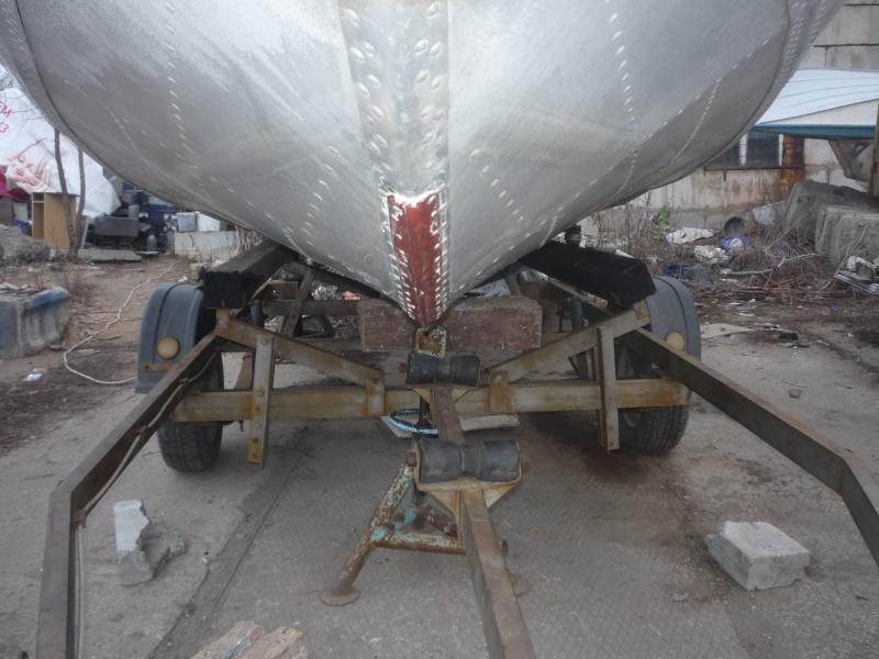

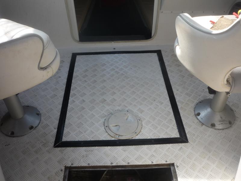

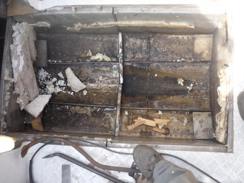

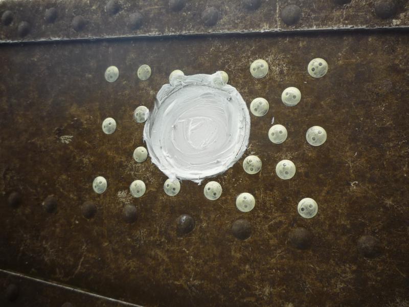

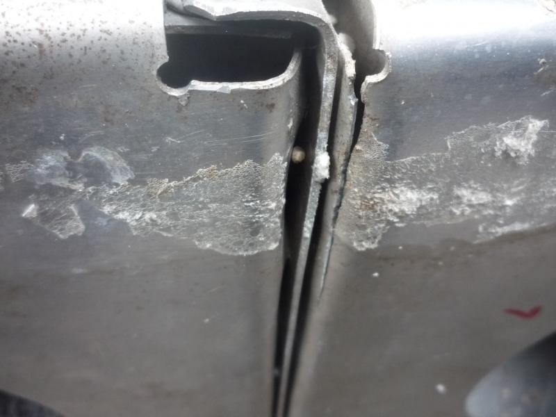

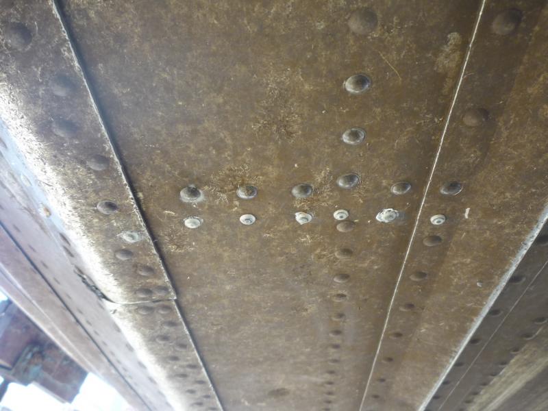

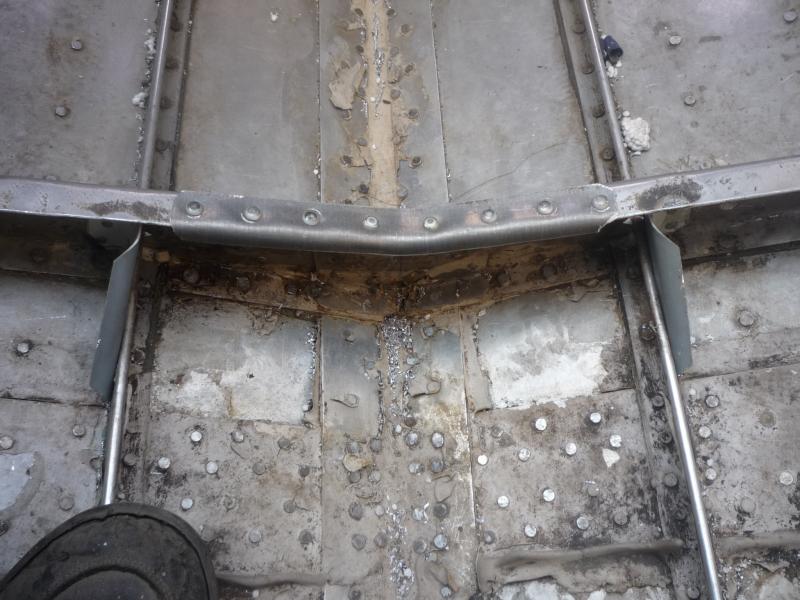

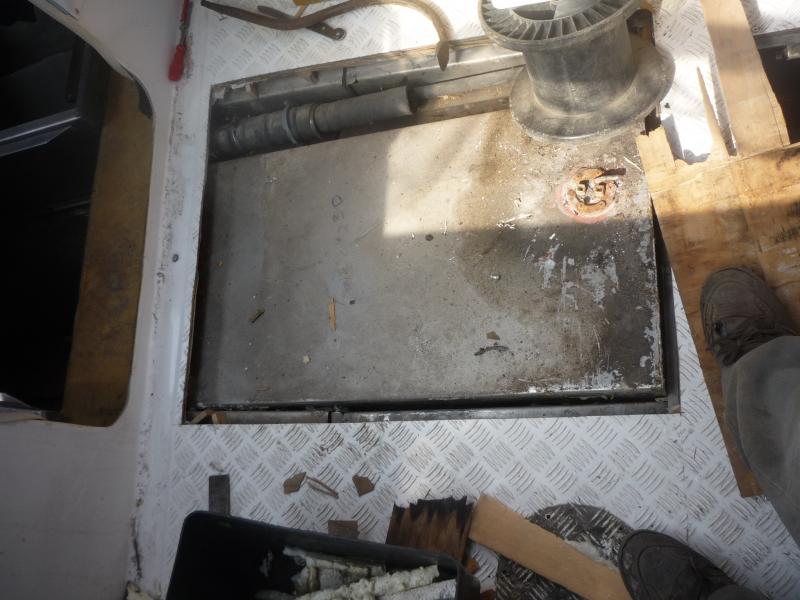

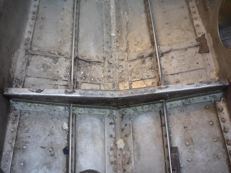

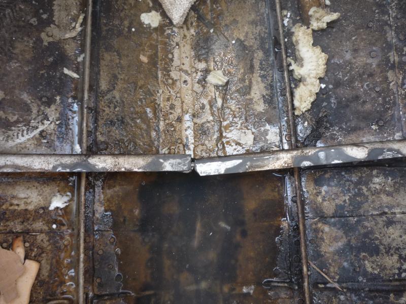

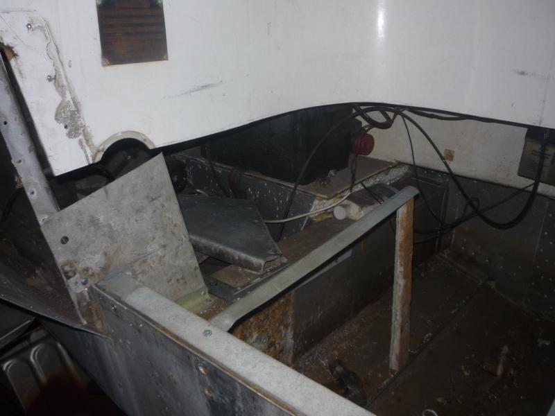

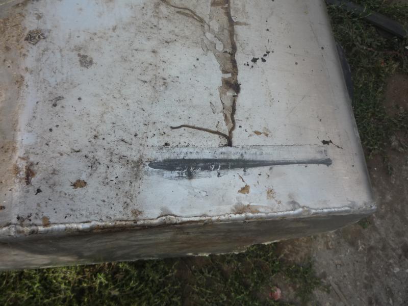

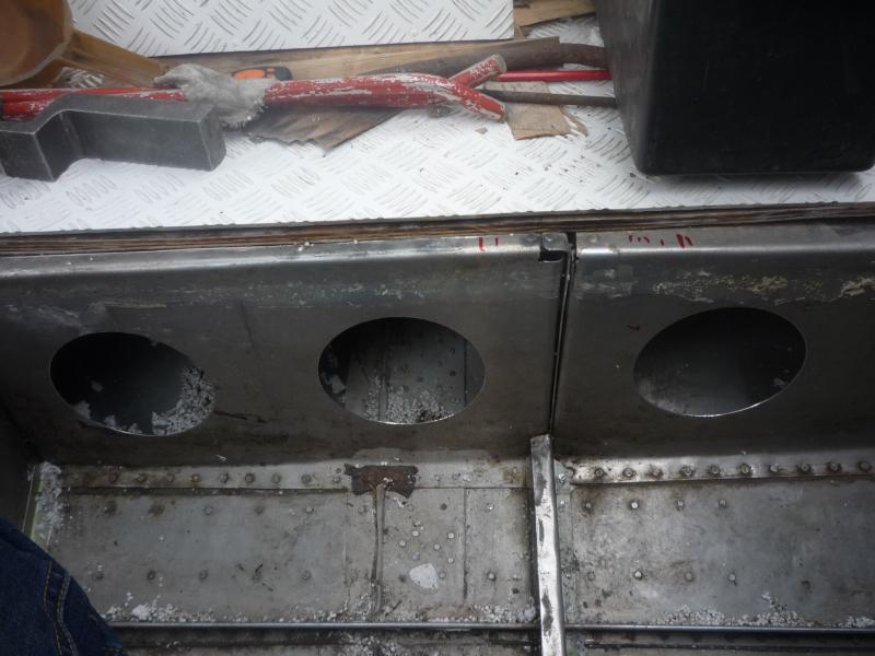

Потекли некоторые заклепки в днище Триала . Пришлось вырезать технологический люк .
Oleg_samara
18.01.2017
2 925
2 553

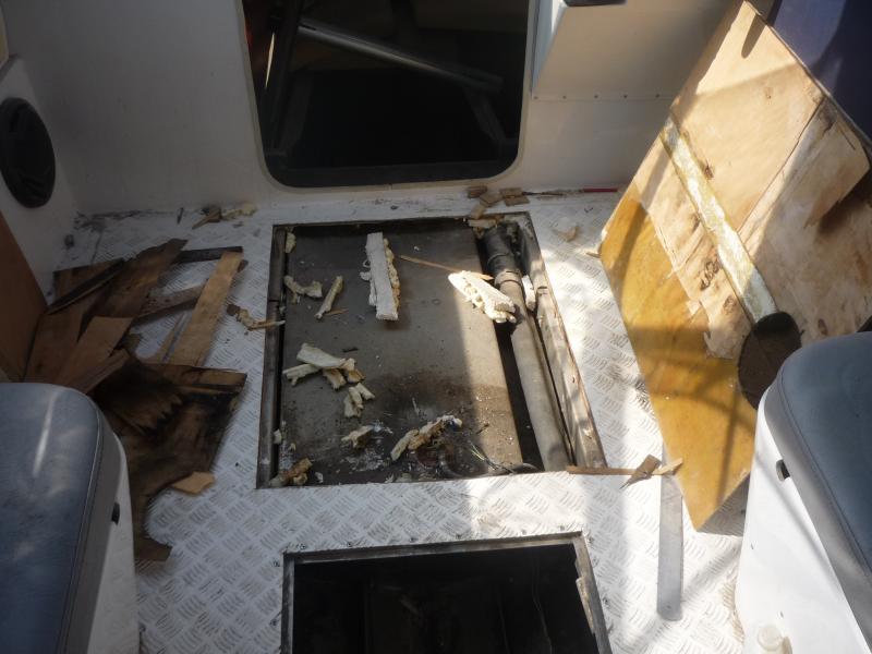

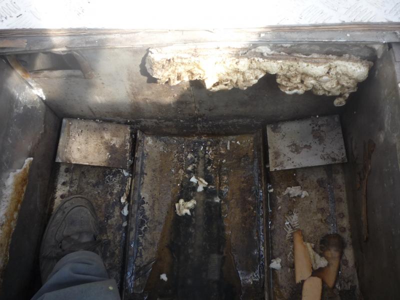

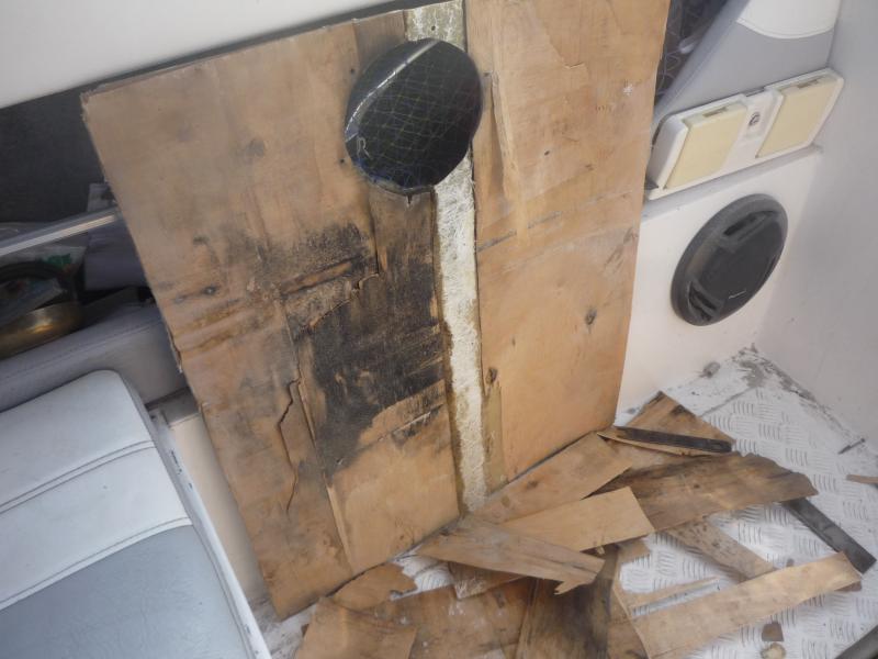

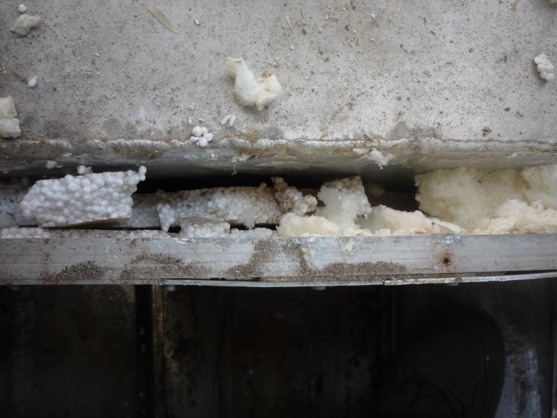

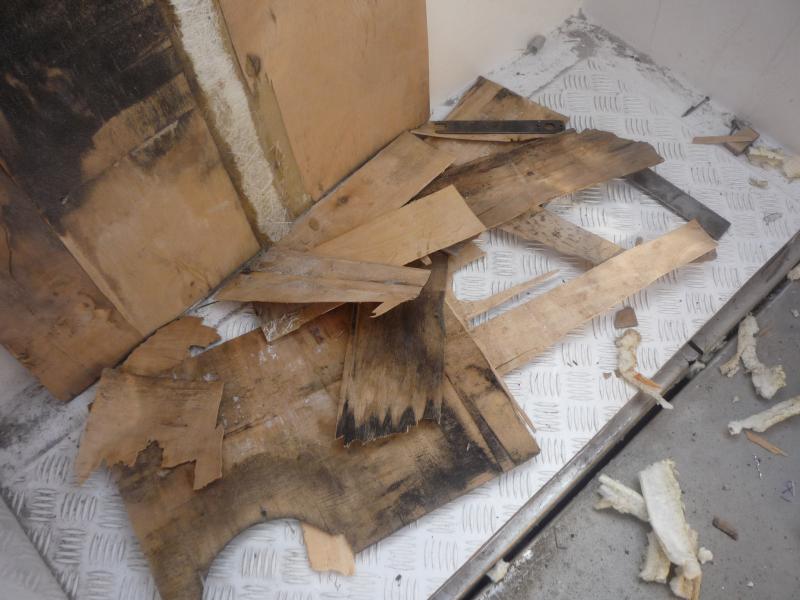

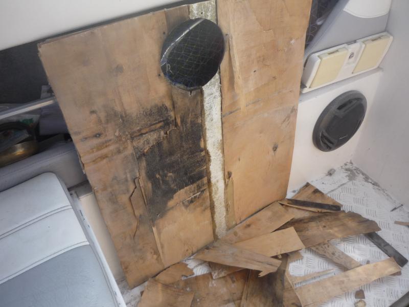

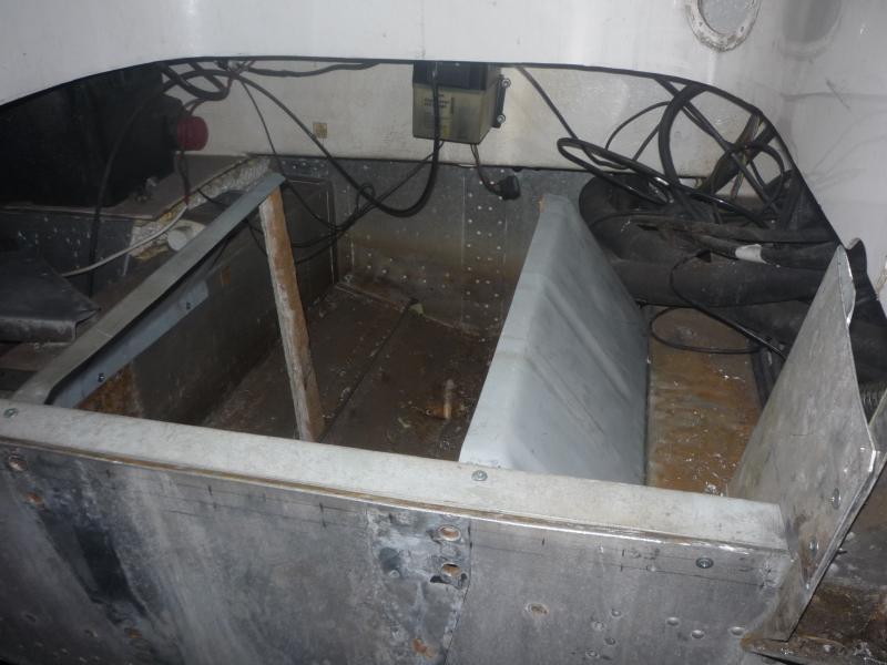

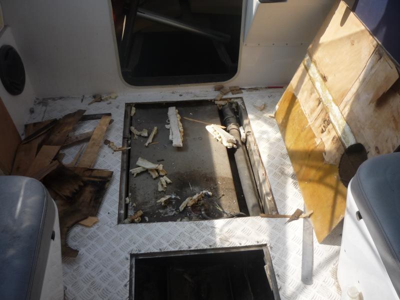

Фанера на полах вся расслоилась .

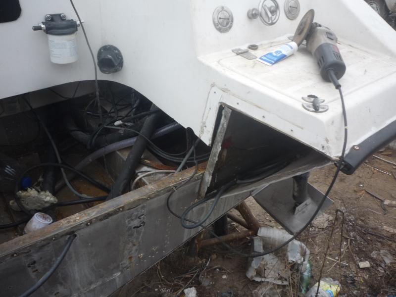

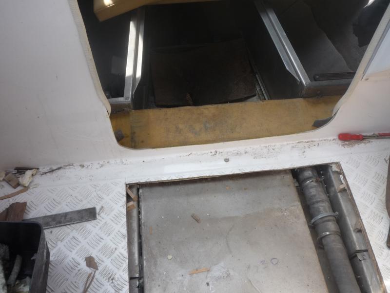

Oleg_samara
18.01.2017
2 925
2 553

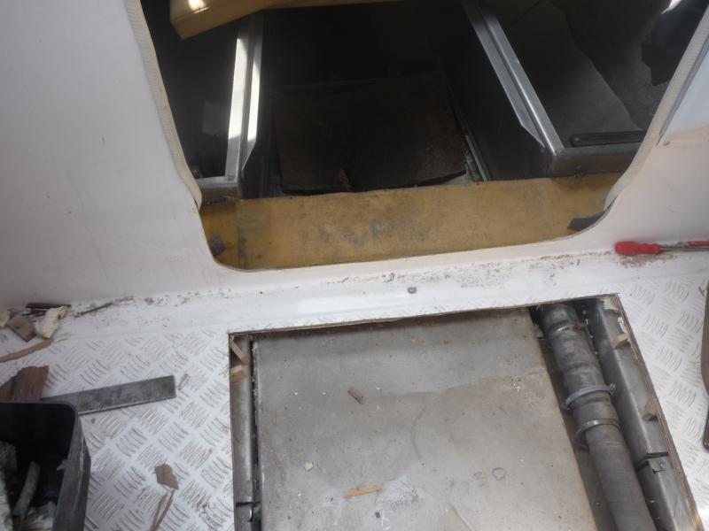

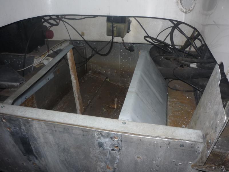

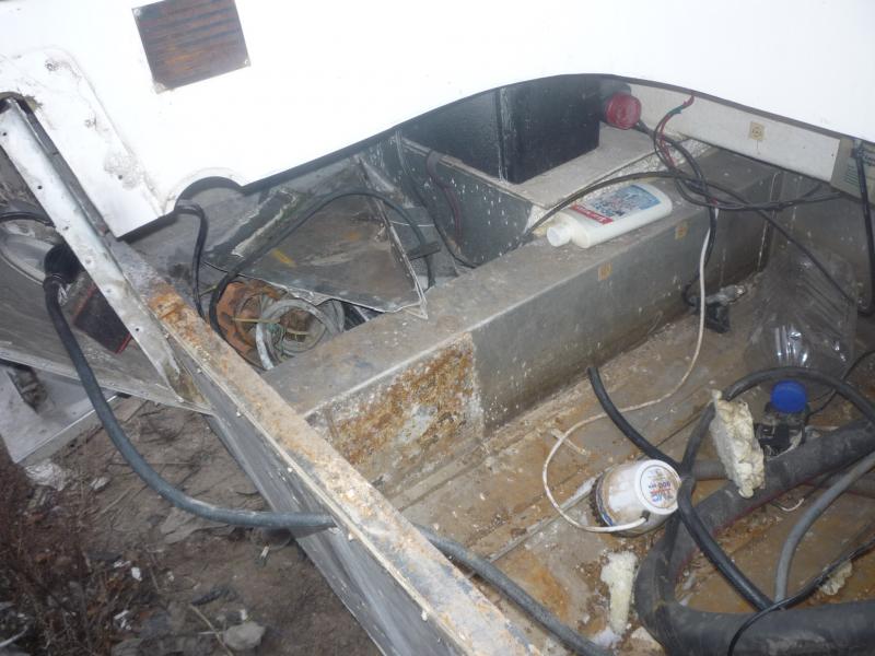

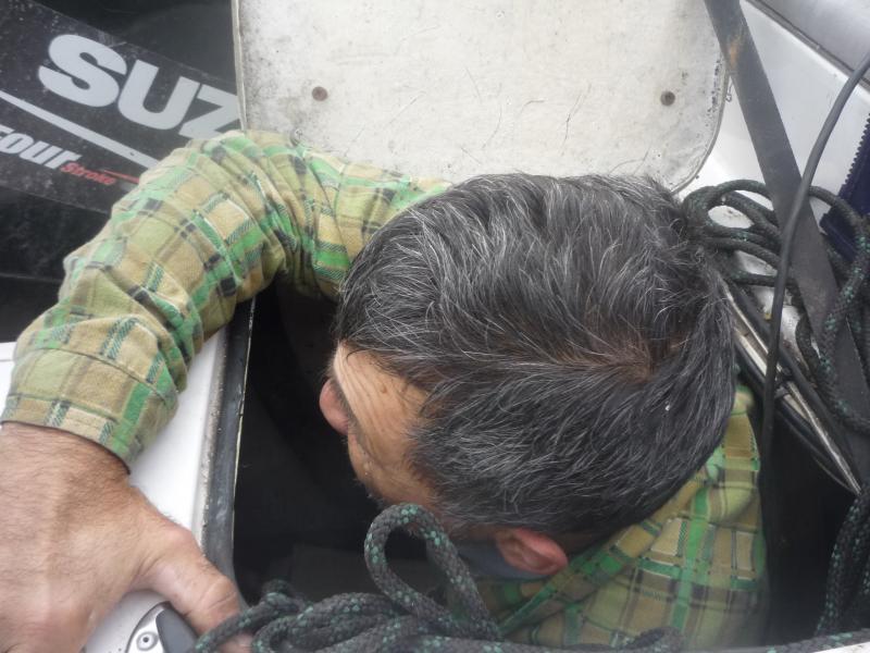

Бак вытащить невозможно .
Oleg_samara
18.01.2017
2 925
2 553
После удаления порога .

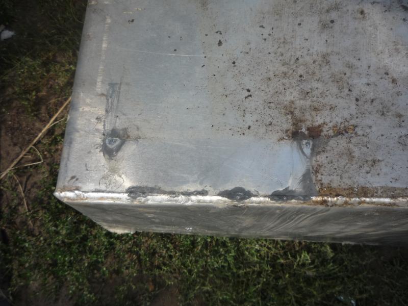

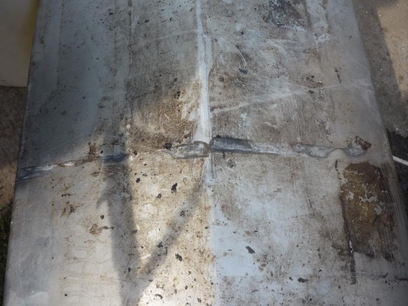

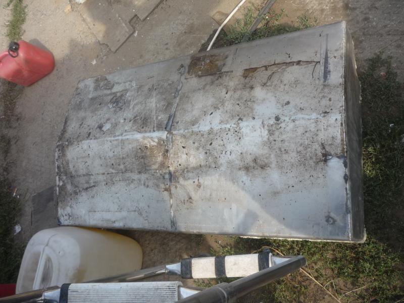

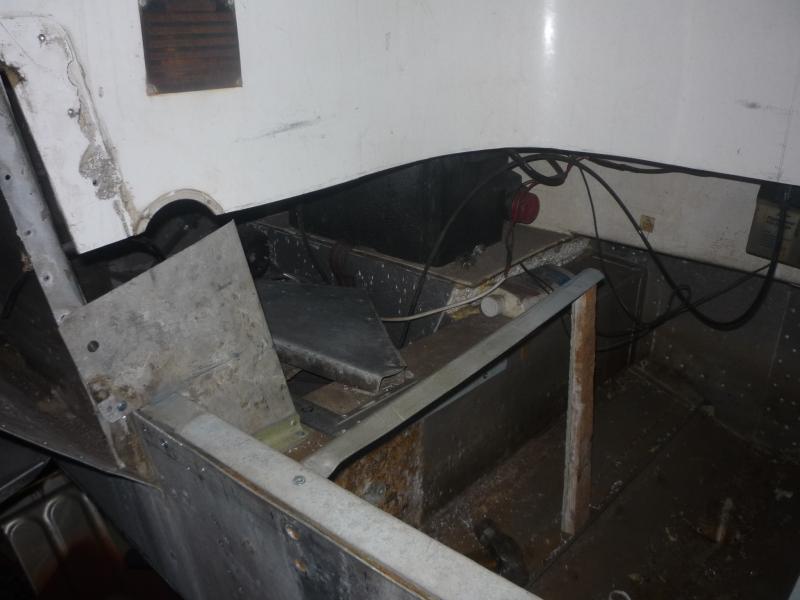

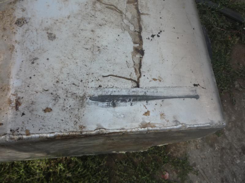

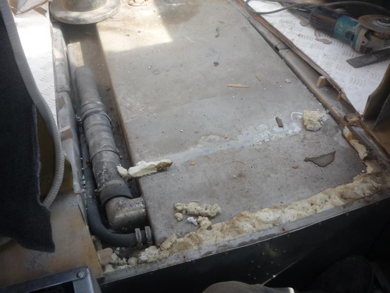

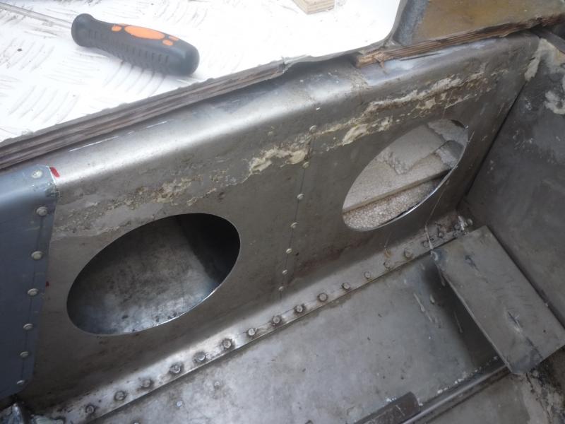

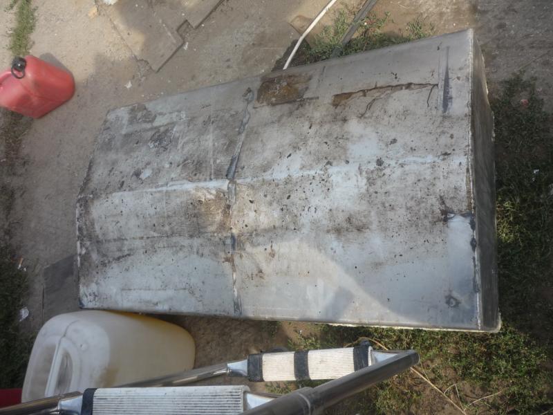

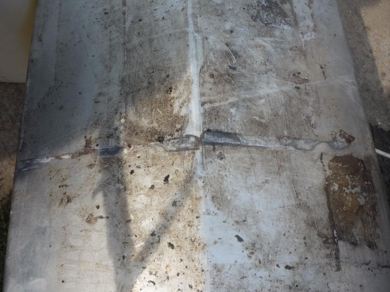

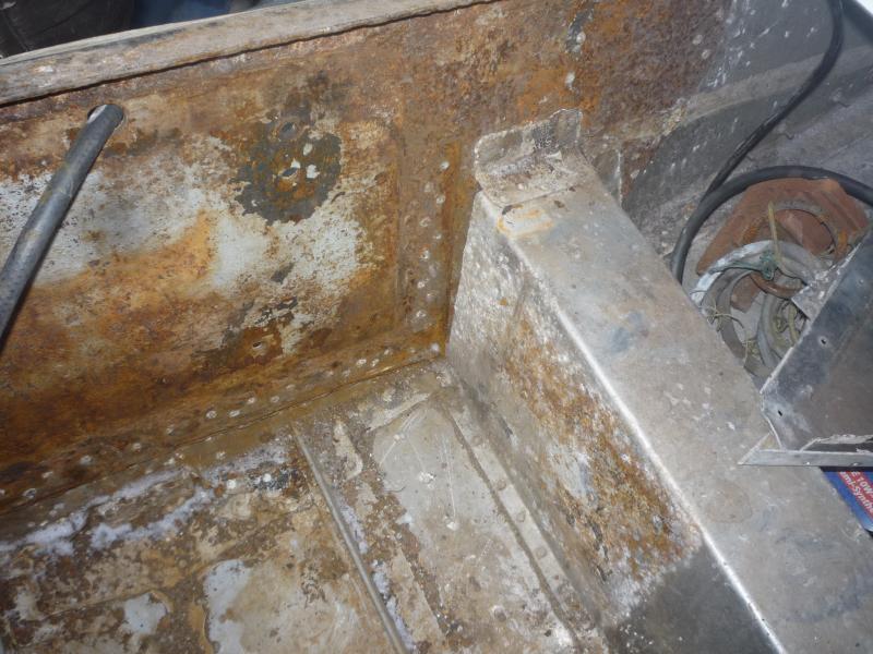

Бак извлечен , потертости на опорах .
Oleg_samara
18.01.2017
2 925
2 553
Соответственно на баке .

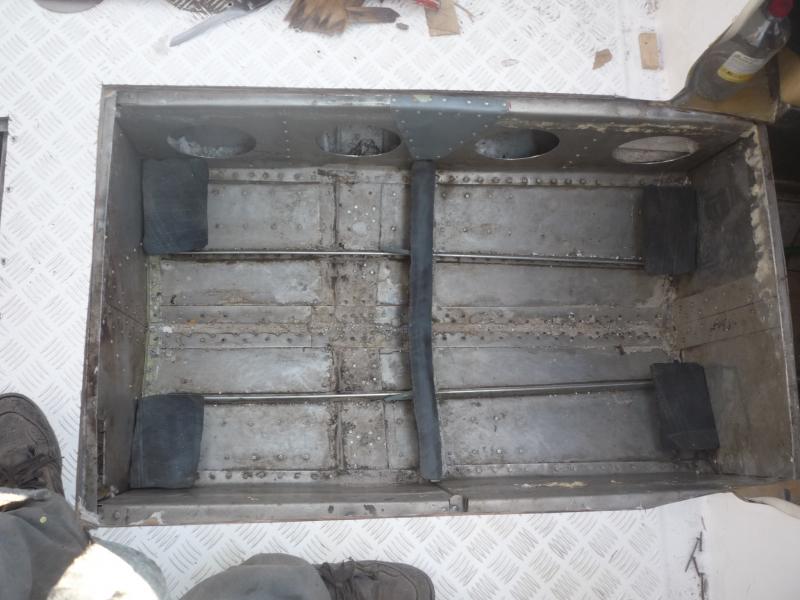

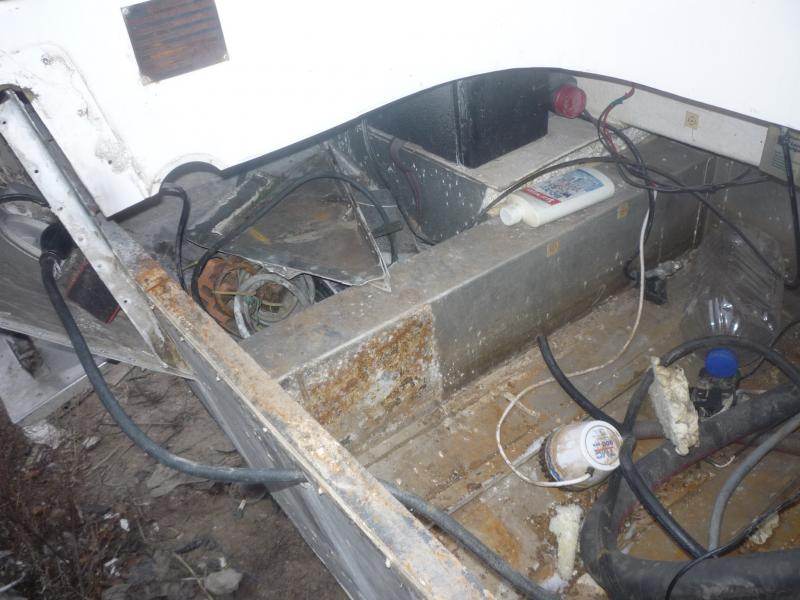

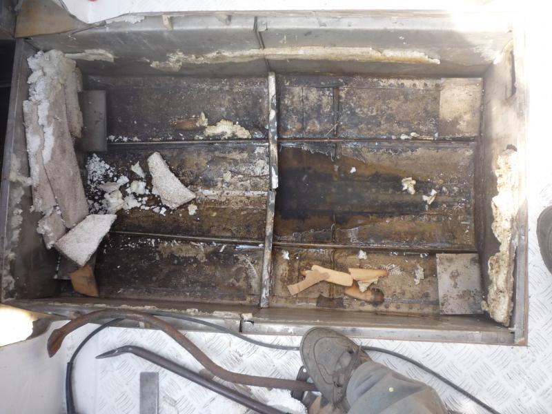

Вырезаются флоры для доступа с поддержкой .
Oleg_samara
18.01.2017
2 925
2 553

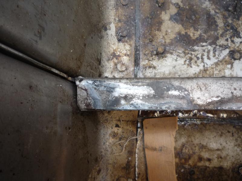

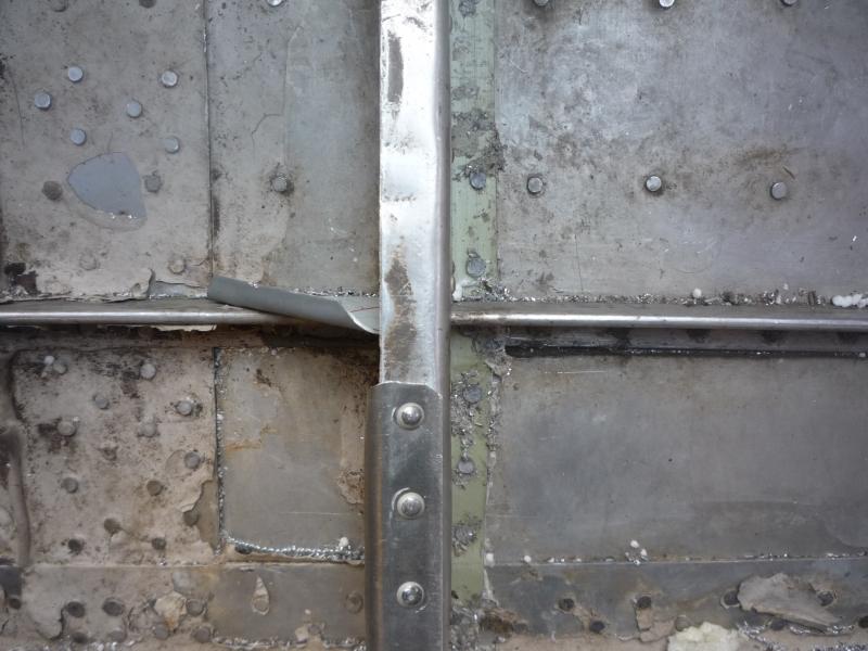

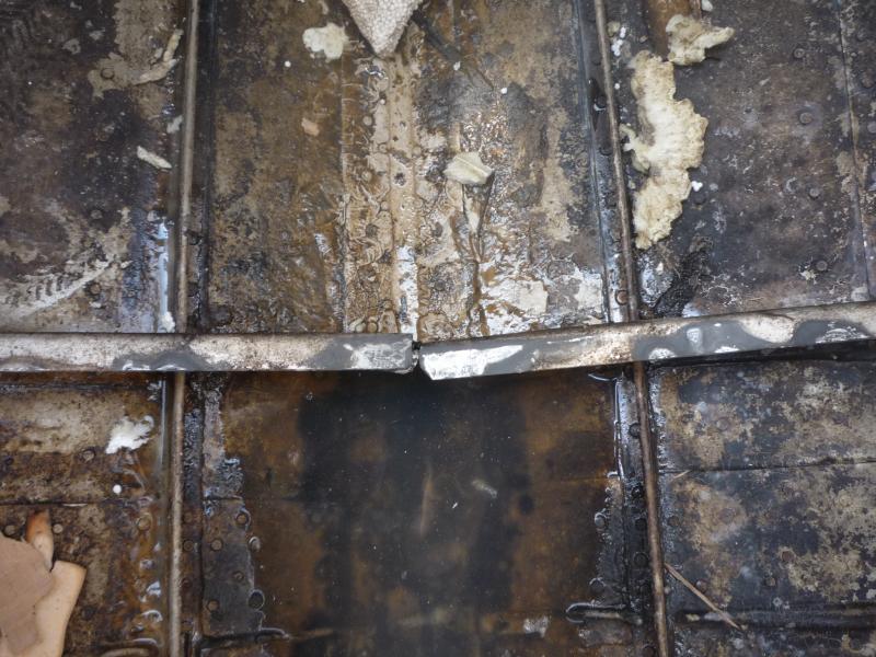

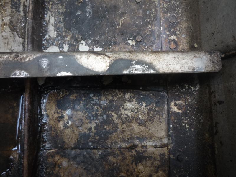

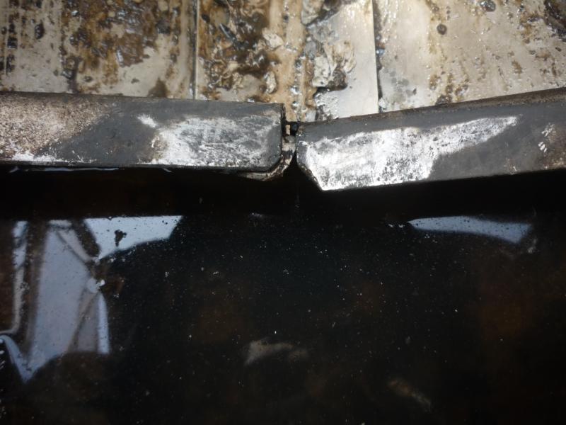

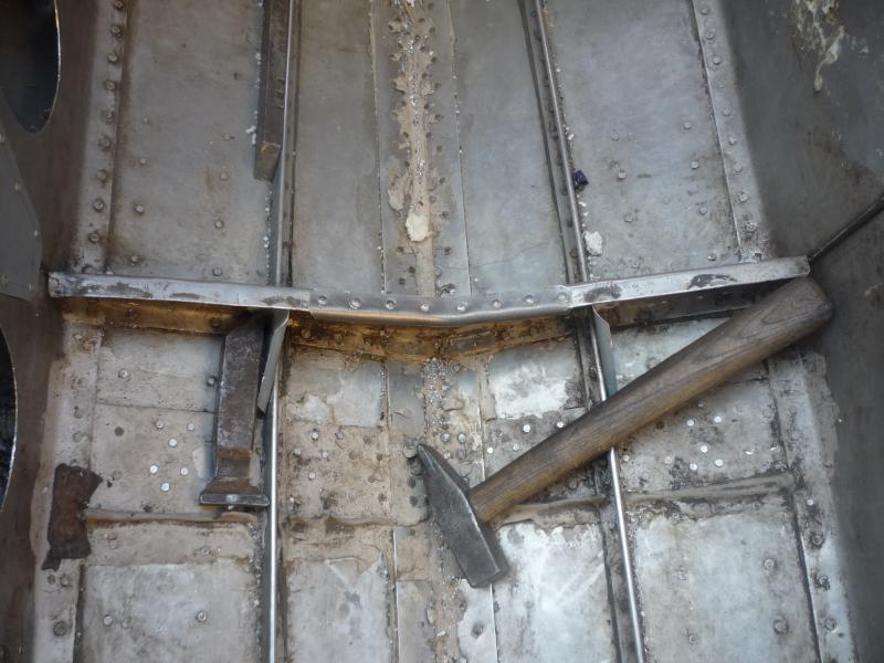

Выявляются дефекты требующие ремонта .
Oleg_samara
18.01.2017
2 925
2 553

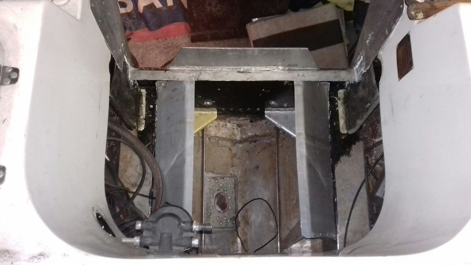

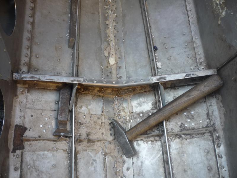

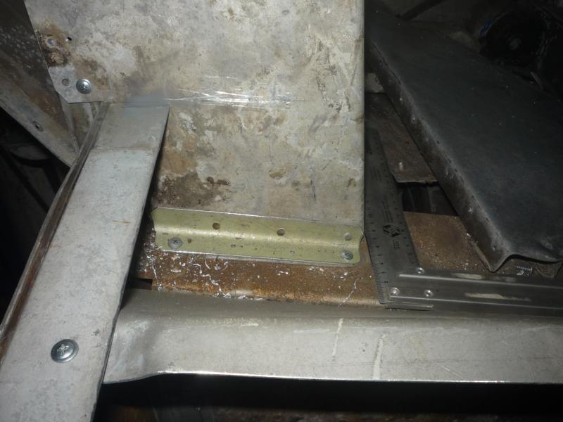

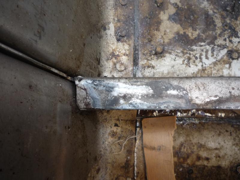

Ремонтируются и усиляются шпангоуты .

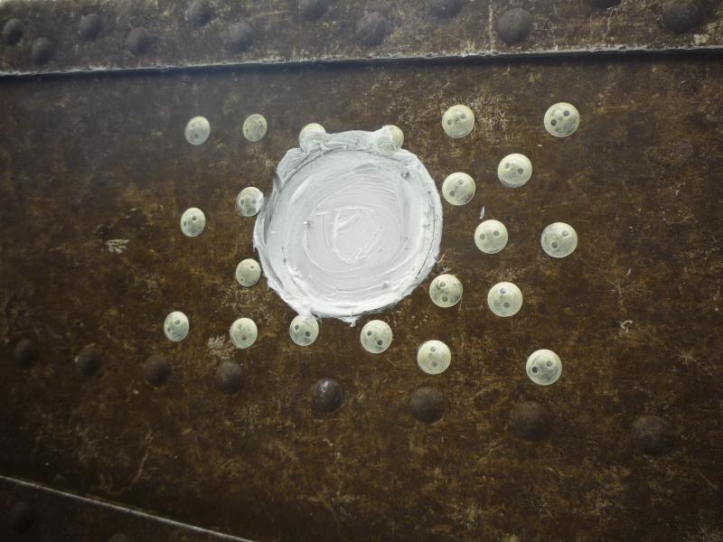

с днища .
Oleg_samara
18.01.2017
2 925
2 553

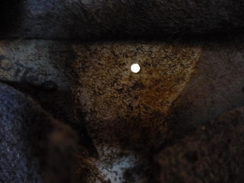

Как только не приходиться засунутся что бы добраться до заклепки .

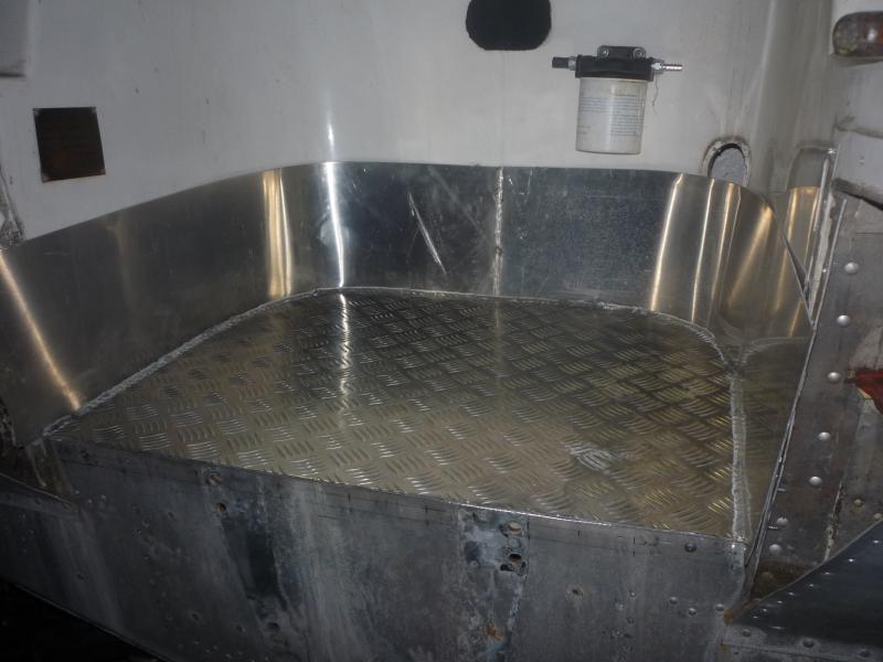

Oleg_samara
18.01.2017
2 925
2 553

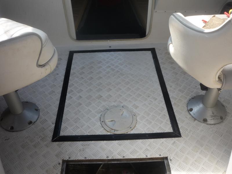

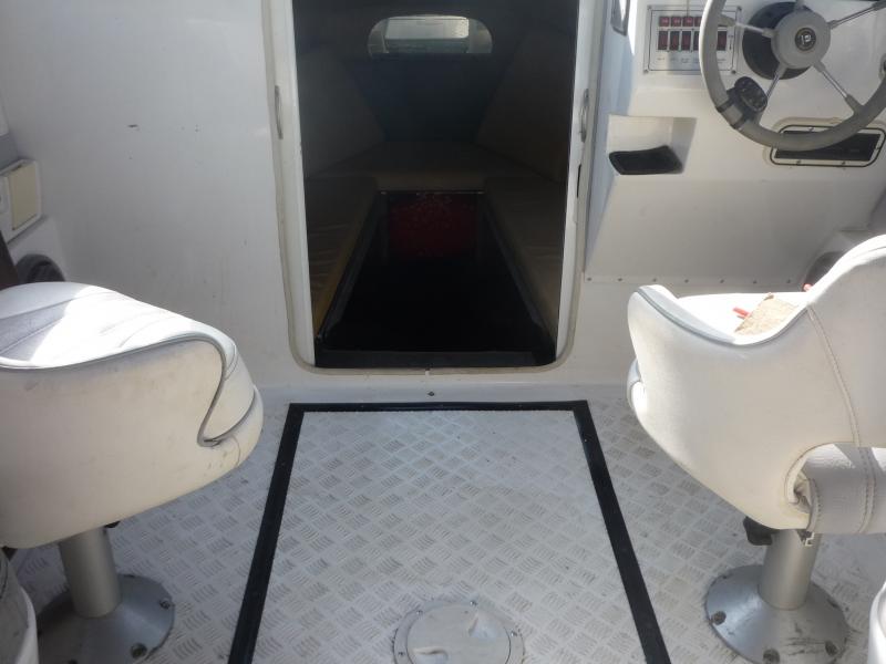

Бак на место .
Oleg_samara
18.01.2017
2 925
2 553

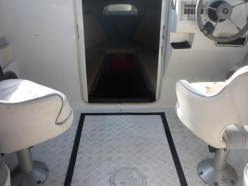

Порожек тоже на место .Появился дополнительный люк .

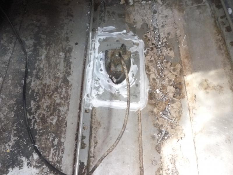

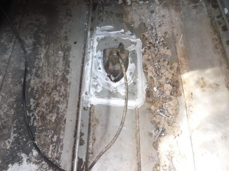

Датчик эхолота в днище .

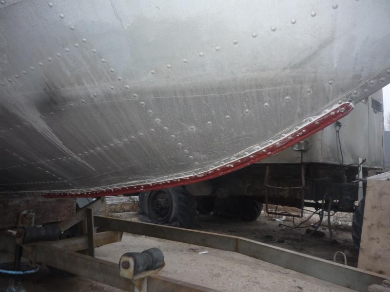

Oleg_samara
18.01.2017
2 925
2 553

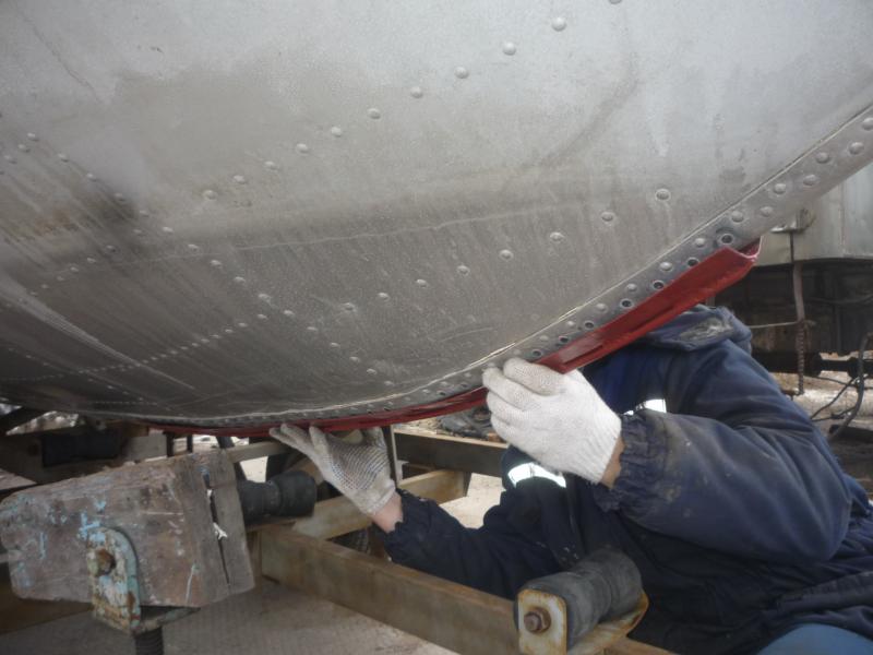

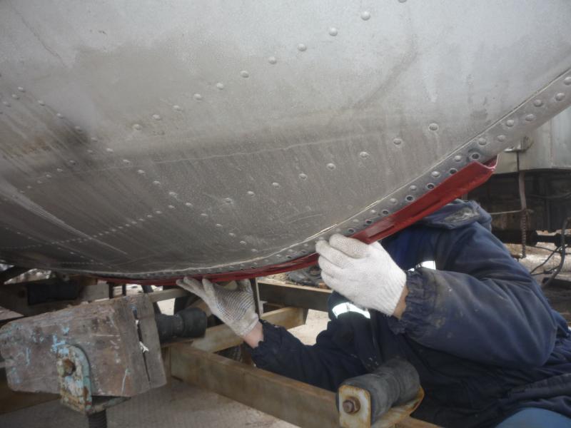

Продолжаем . Примеряем кильгарду .
Oleg_samara
18.01.2017
2 925
2 553
Установили .

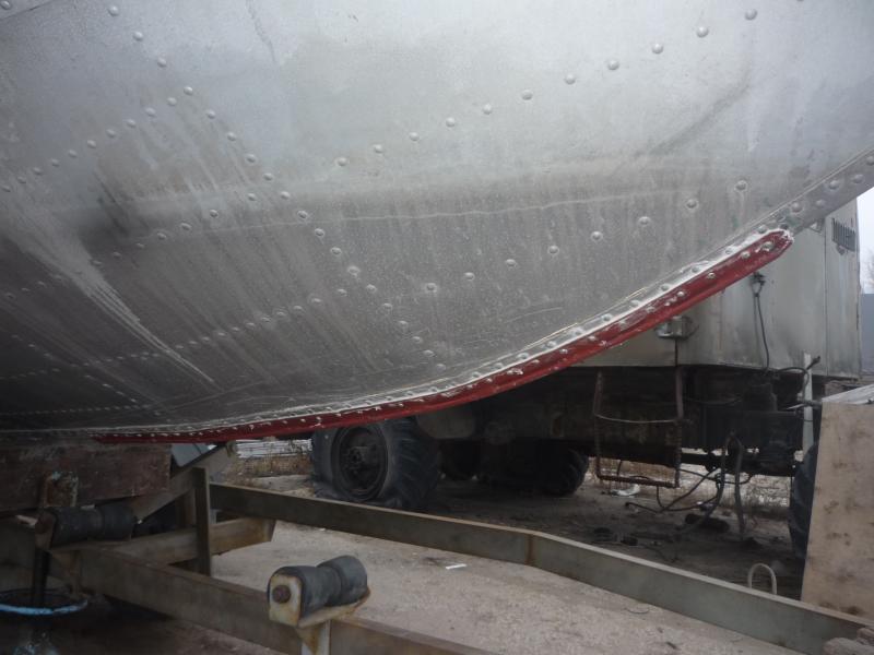

Oleg_samara
18.01.2017
2 925
2 553

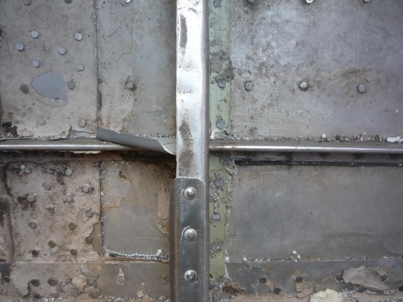

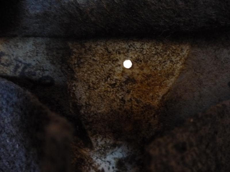

Рецесс будет металлический усиленный , а то течет по стыку пластика с металлом , стальные косынки сгнили .

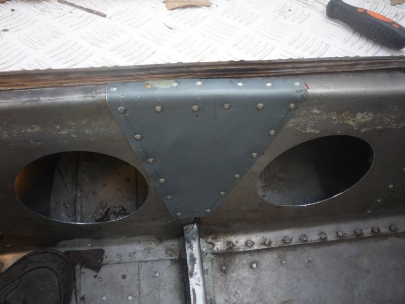

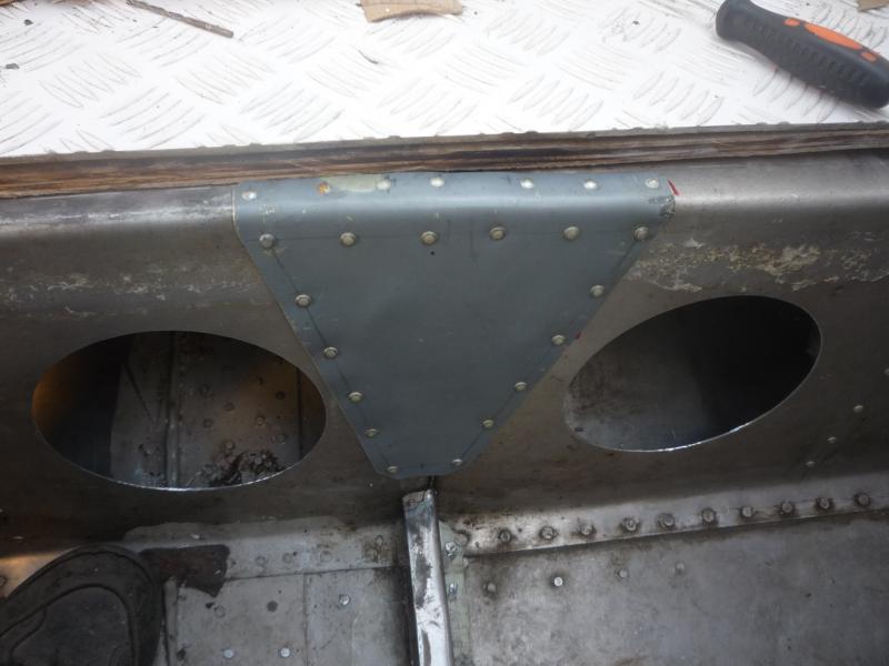

Oleg_samara
18.01.2017
2 925
2 553
Косынки , усилители .

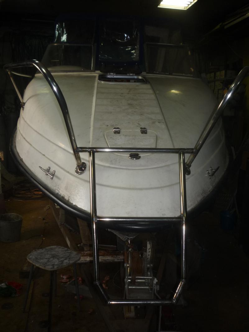

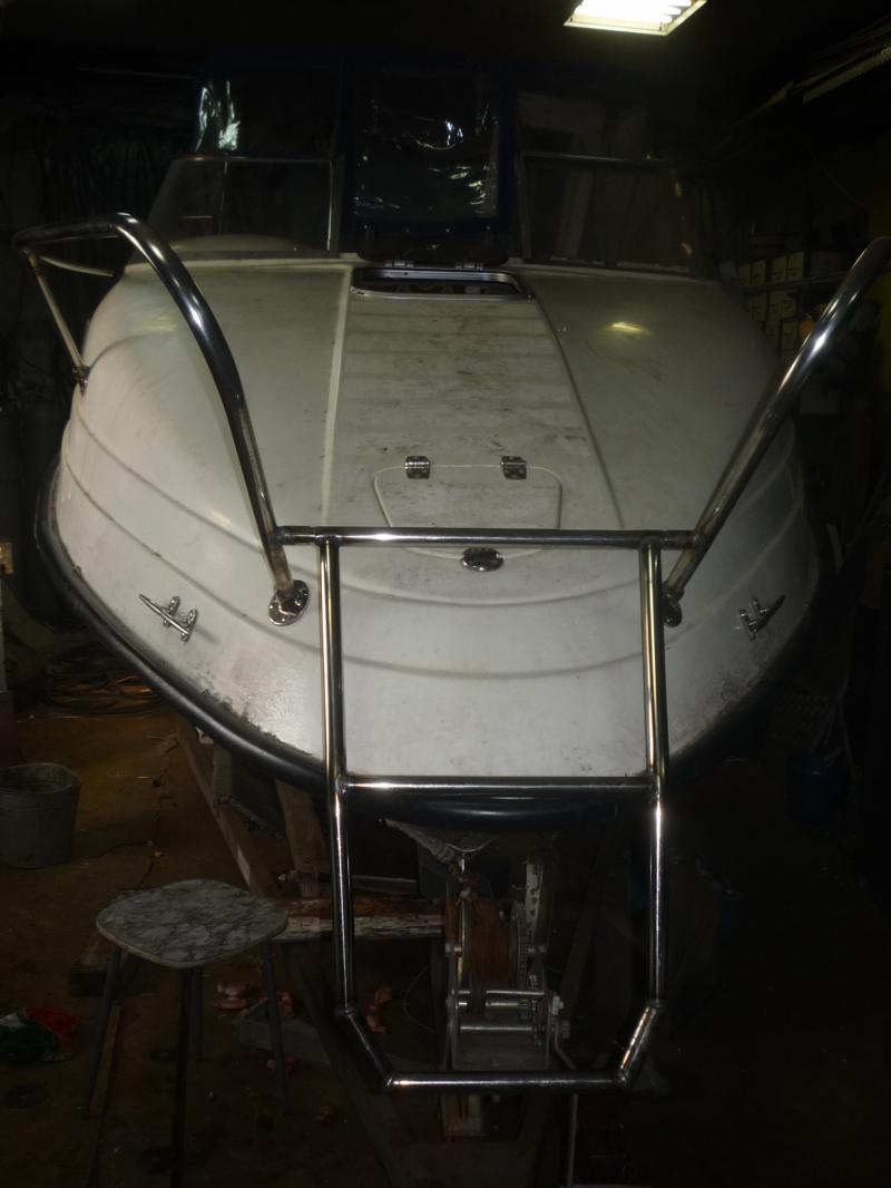

Передняя лесенка .

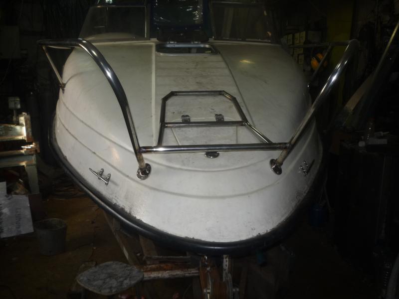

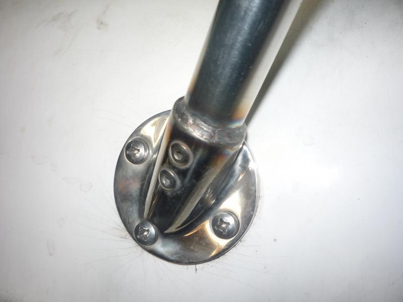

Oleg_samara
18.01.2017
2 925
2 553

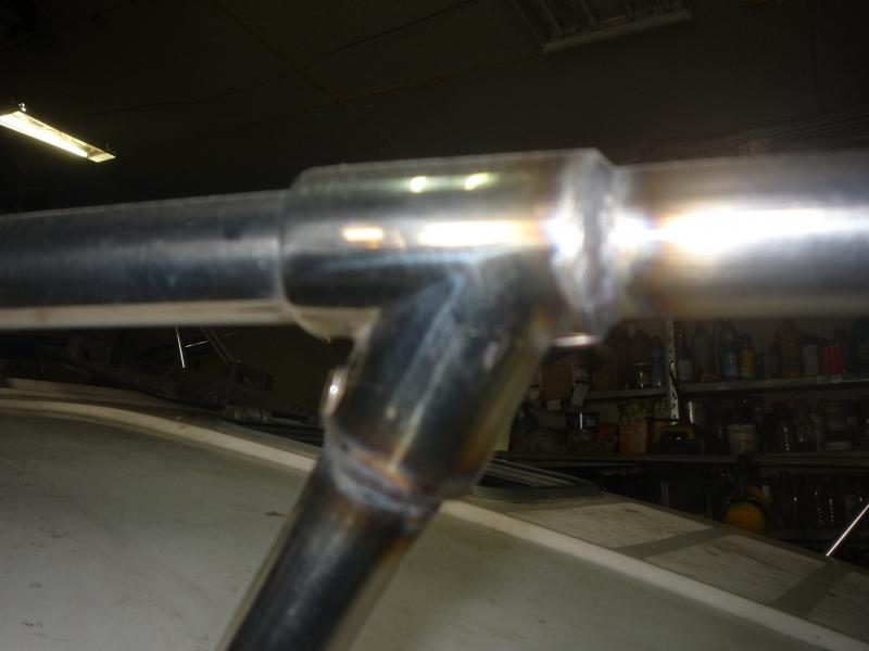

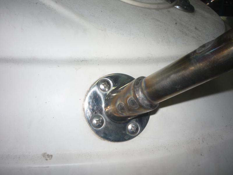

Проварили леера, что бы не болтались , осталось отполировать .

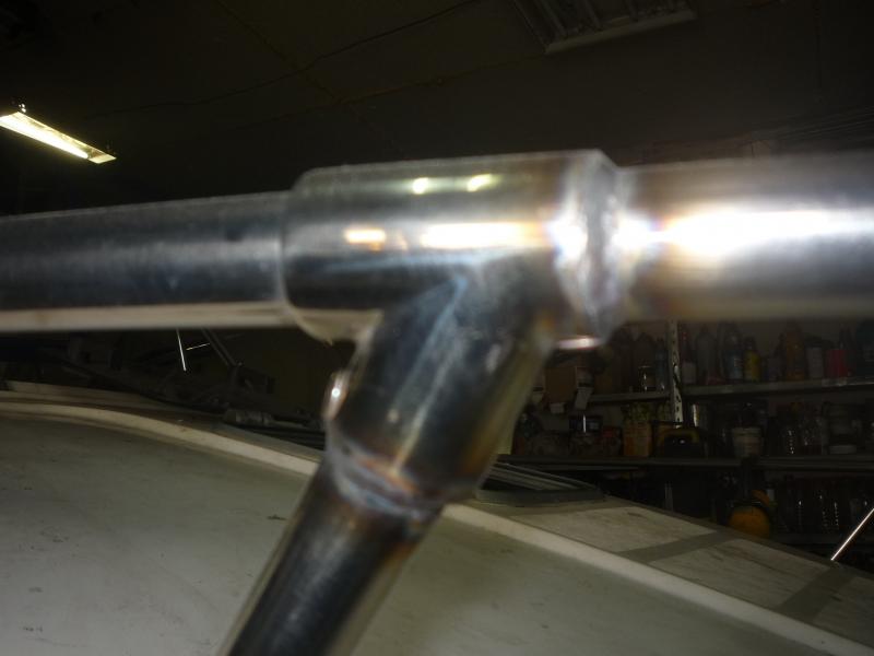

Oleg_samara
18.01.2017
2 925
2 553

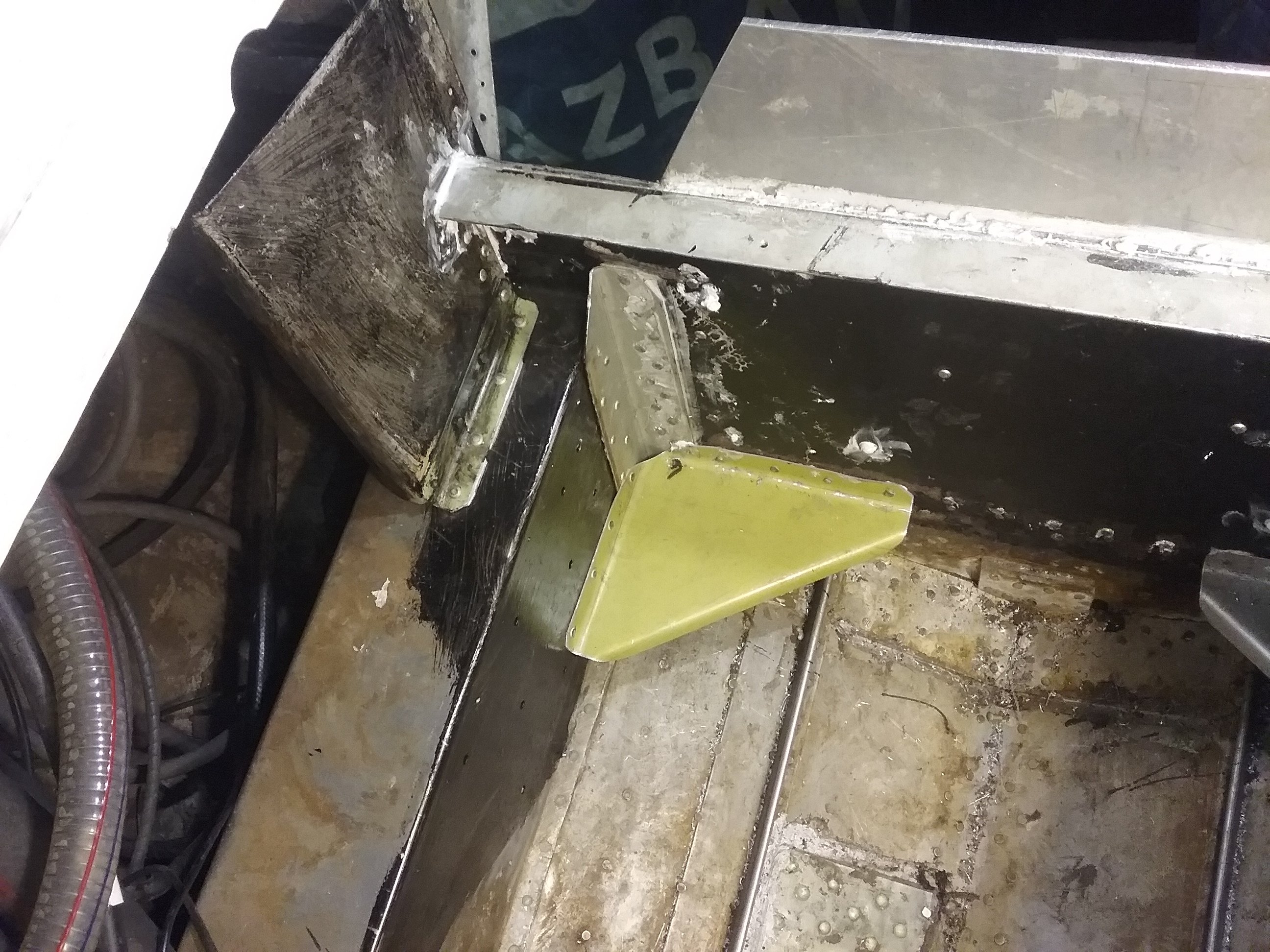

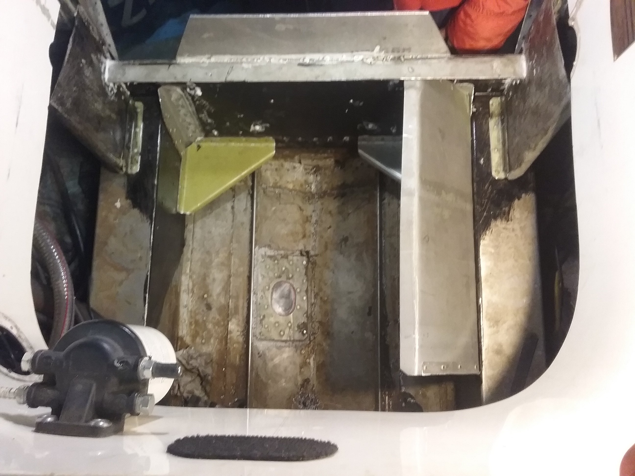

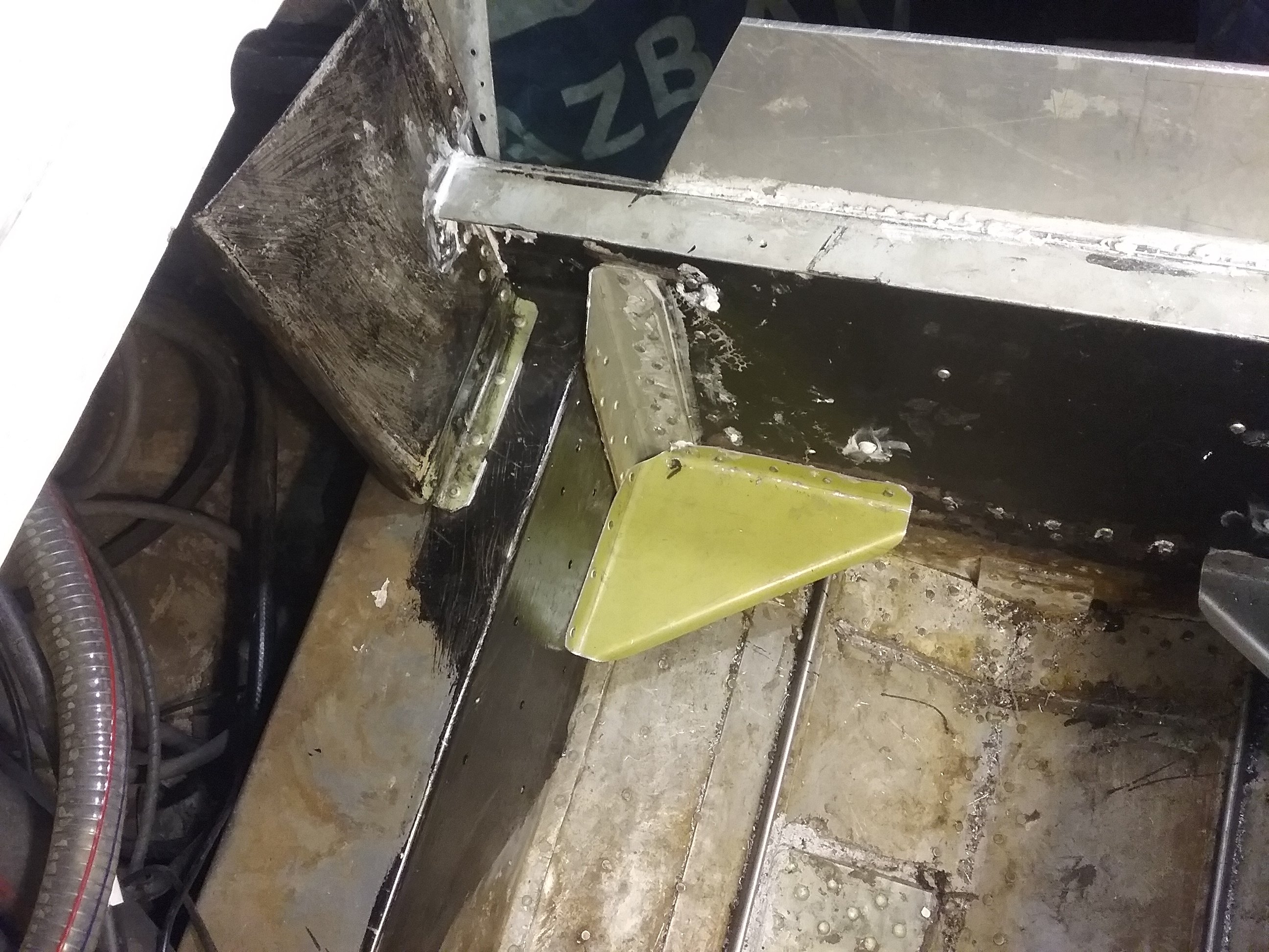

Oleg_samara
18.01.2017
2 925
2 553
Силовые элементы установлены.
