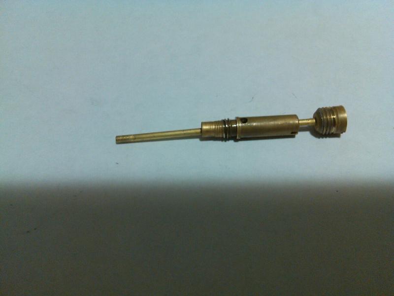

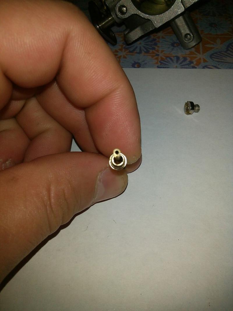

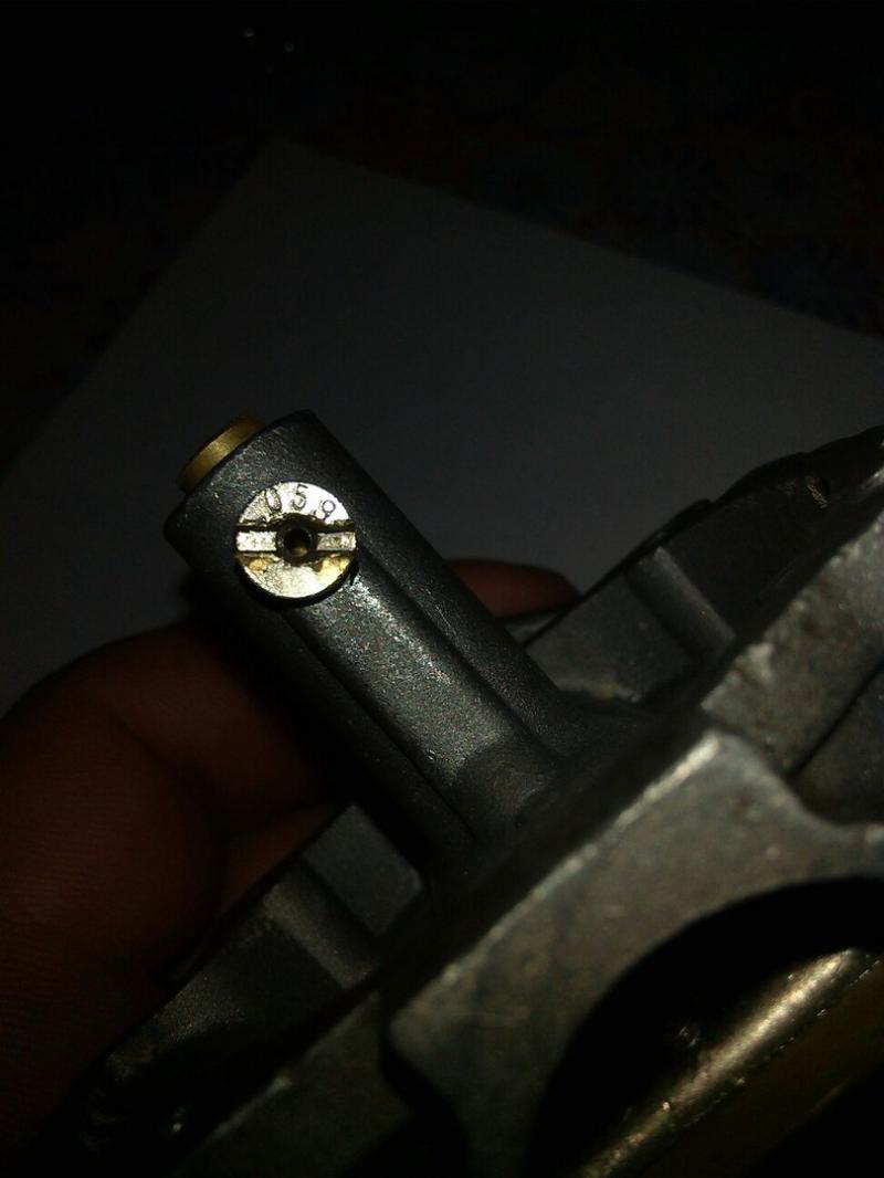

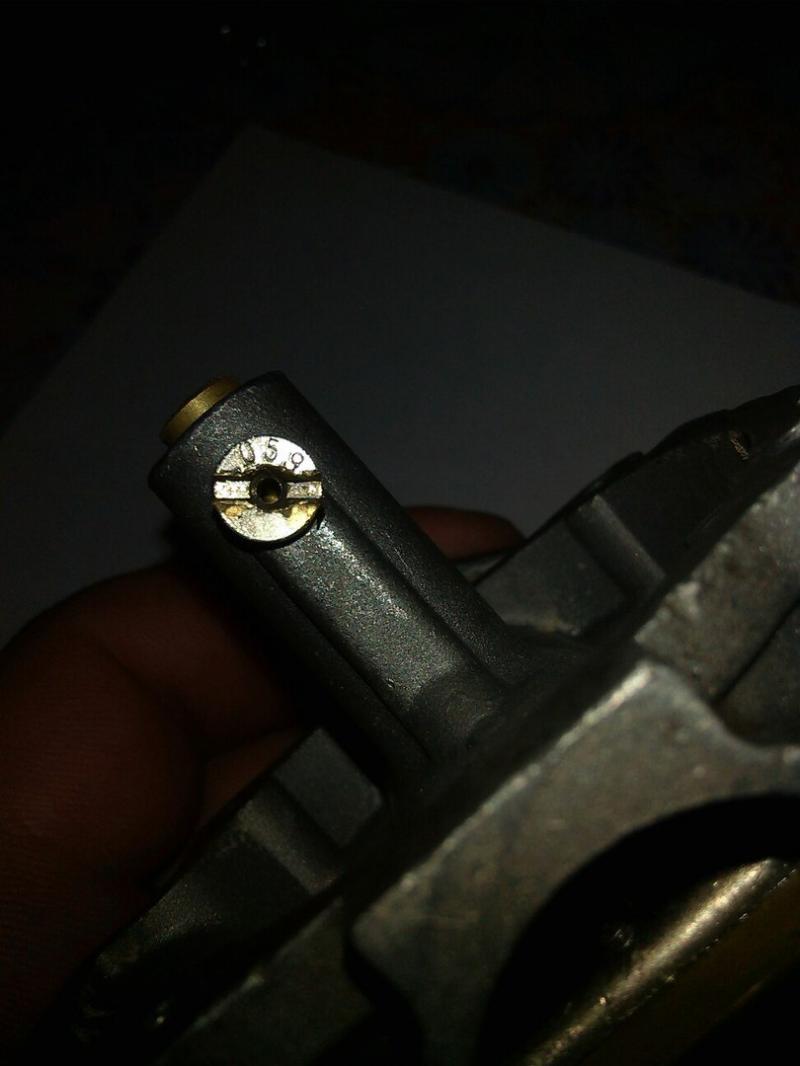

луха сказал(а):
Горизонтальный винт глухой???? Верни на место жиклёр от 9.9
жиклеры были от 15-ки. сделал другие жиклеры как и должны быть на 9.9.если речь идет про этот винт,то это жиклер от 15-ки. сделал его теперь на 9.9. вот буду пробовать.

макс н и сказал(а):
По началу было все супер. скорость была на лодке 380, 39 км в одного.но потом резко упала до 29 км
После замены жиклёров ??????

Адмирал сказал(а):
я не менял их.они такие и были.но был на финском заливе и была сильная волна на ней не стал мерить скорость, ушёл в заводь и там вот посмотрел скорость но поездка была не долгая.на телефоне через прагу сусанин увидел скорость 39км.у как то успокоился,больше не мерил,а поехал на Ладогу вот там и заметил,что скорости то нету толком.играл и наклоном и поднятием мотора по высоте.результата 0. а тут сравнил с товарищем жиклеры с такого же мотора.так вот они и все разные до размерам.Сейчас поставил какие и должны стоять буду пробовать на воде. о результате скажу.

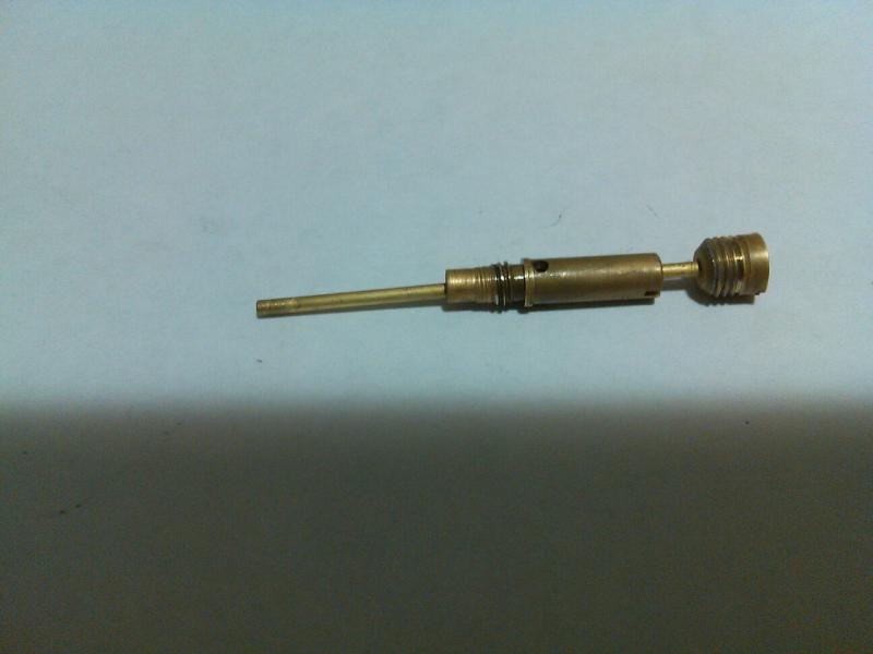

луха сказал(а):
Перепутал понятия.... Хотел спросить про вертикальный, который с трубкой???
одна сторона глухая,трубка с боковым отверстием отверстие сделана мм 5 от резьбы.

ovchinnikov 1966 сказал(а):
Что то мне подсказывает что отверстие нужно выставлять по оси,как на КЛМ100
получается один жиклер вкручивается во внутрь,а длинный жиклер проходит на сквозь и тоже вкручивается.
