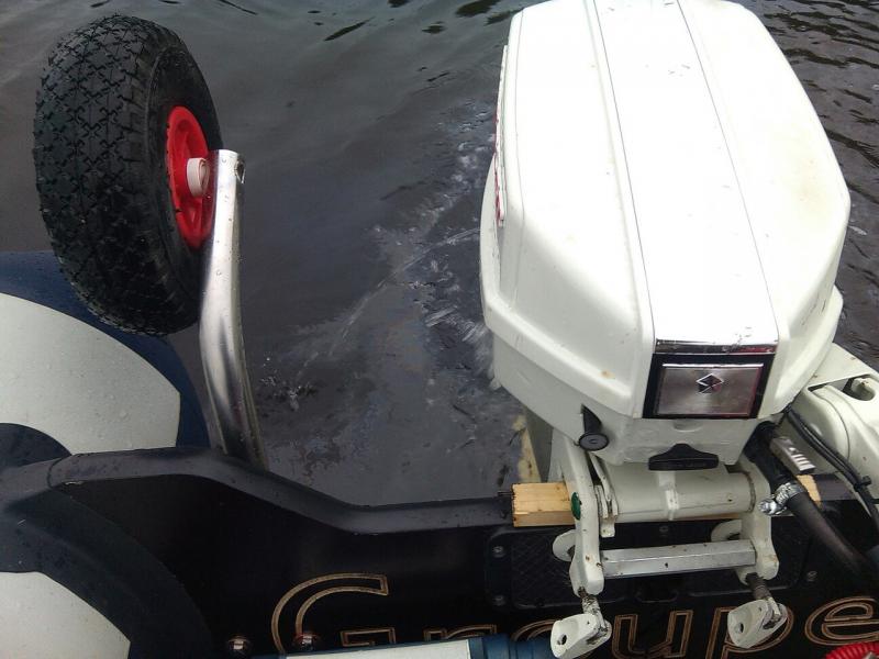

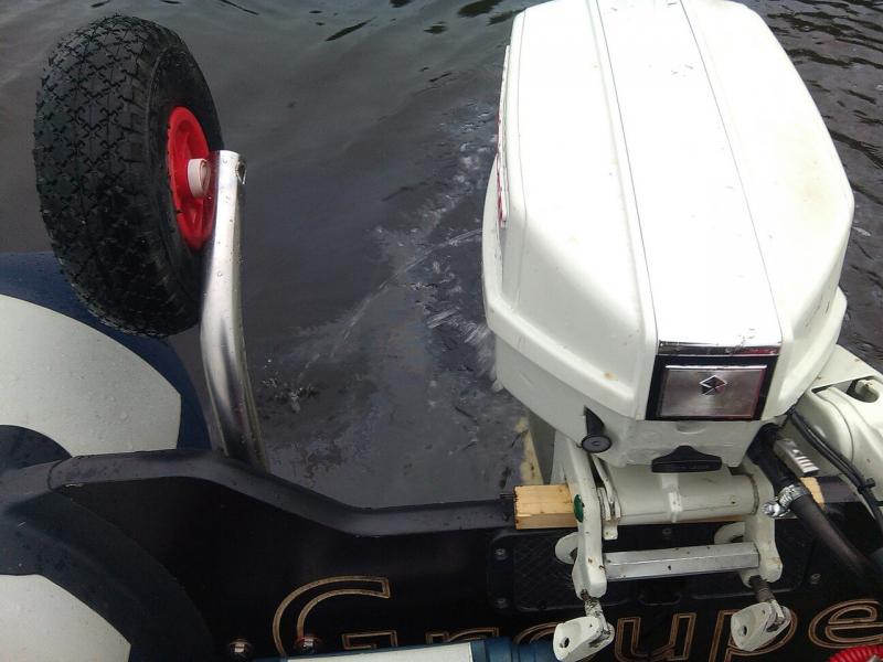

Парни все доброго времени. такая херня у меня с мотором.Вообщем перебрал крайслер 9.9 завел все супер,поехал на большую воду тестить. По началу было все супер. скорость была на лодке 380, 39 км в одного.но потом резко упала до 29 км и что заметил во второй раз на воде,что при останове и долгой стоянки на точке лова на воде от мотора появляются масляные пятна.(фотку прилагаю)правда мотор заведенный на фотке,но когда стоишь на месте твориться тоже самое.Мотор не троит заводится с первого раза,компрессия по 8.5 очков.Регулировал карб. итог такой же,уменьшил уровень в карбе(толку 000 ).что делать куда капать???.
16 653
1 353
Точно масляные ? Может они бензиновые ? Шланги , бензонасос , карбюратор не текут ?

если цеплятся за слова.То тогда скажу что бензино-масляные пятна.нет не текут.все затянуто и все новое.а пятна появляются с выхлопа.

Бензином воняет выхлоп ? или это слизь масляная из сапога сопливит ?
У меня на Вольве была такая хрень . Под мотором на утро лужа слизи .
Перешёл на другое масло 2т и всё поехало и не течёт .

бензином несет иной раз так,что хочется с лодки прыгнуть в воду и уплыть на берег.а иногда не воняет бензом. масло лью Лукойл.хочу попробовать Газпром.Жижа не течет с карба бенз вырабатываю и ложу в чехол.а вот по приезду домой мотор выношу на балкон в чехле,но чехол не возможно открыть воняет так как будто облил его бензином.

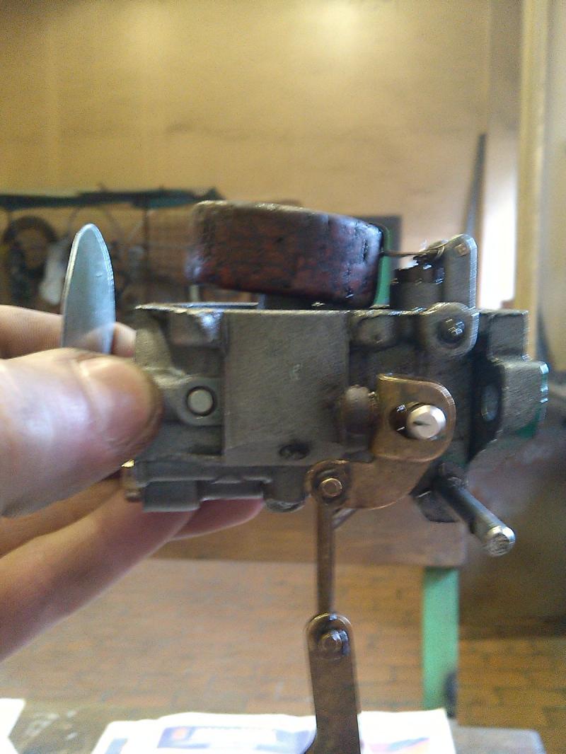

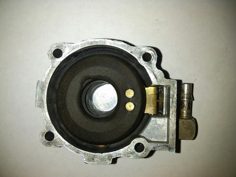

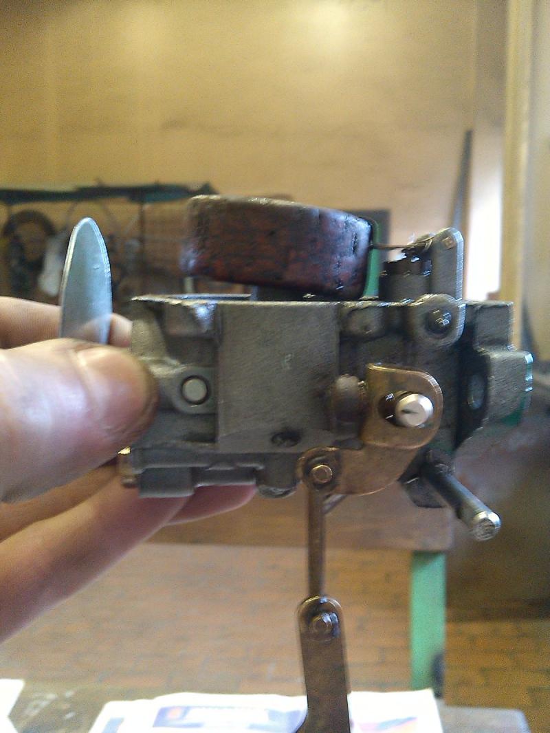

обороты увеличиваются. Поплавок пробка что то такое. типо такого.

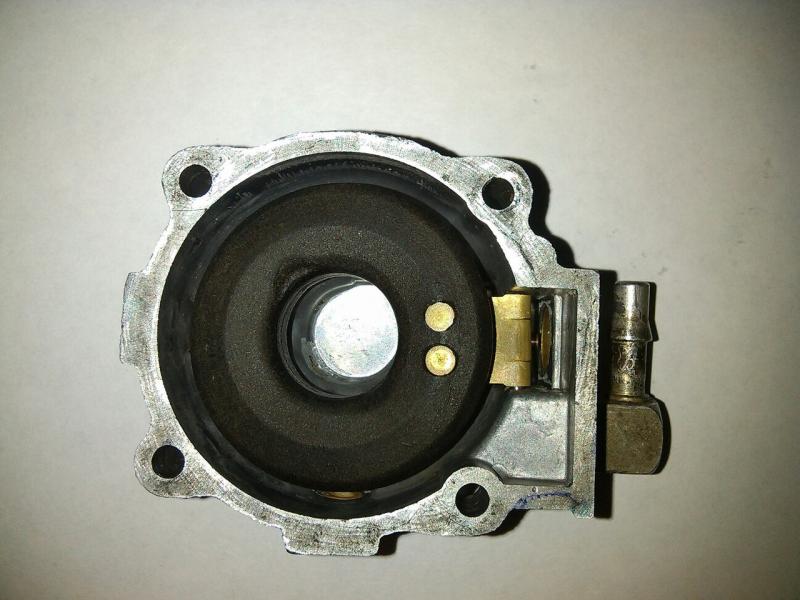

Я конечно могу ошибаться (в слепую ) ...... .Но вот смотрю я на твою фотку ..... по моему , поплавок стоит вверх ногами .
Правильно стоящий поплавок , должен быть параллелен основанию карбюратора в момент перекрывания бензина .. А у тебя он даже упирается в основание . ( посмотри фотку ).
Мотор твой древний , калибр или кондуктор установки поплавка не найдёшь ...
Но можно колхозным методом ( кстати более точнее выставить уровень топлива в поплавковой камере ) .
Вот в тот момент когда обороты подскочили , нужно заглушить мотор . Это и есть рабочий уровень бензина в поплавковой камере .
Снять крышку поплавковой камеры и нацарапать на ней уровень бензина . Вылить бензин , подогнуть язычок , поставить крышку на место , открыть бензин , снова посмотреть уровень и насколько он выше - ниже нацарапанного , опять подогнуть язычок , и т.д.

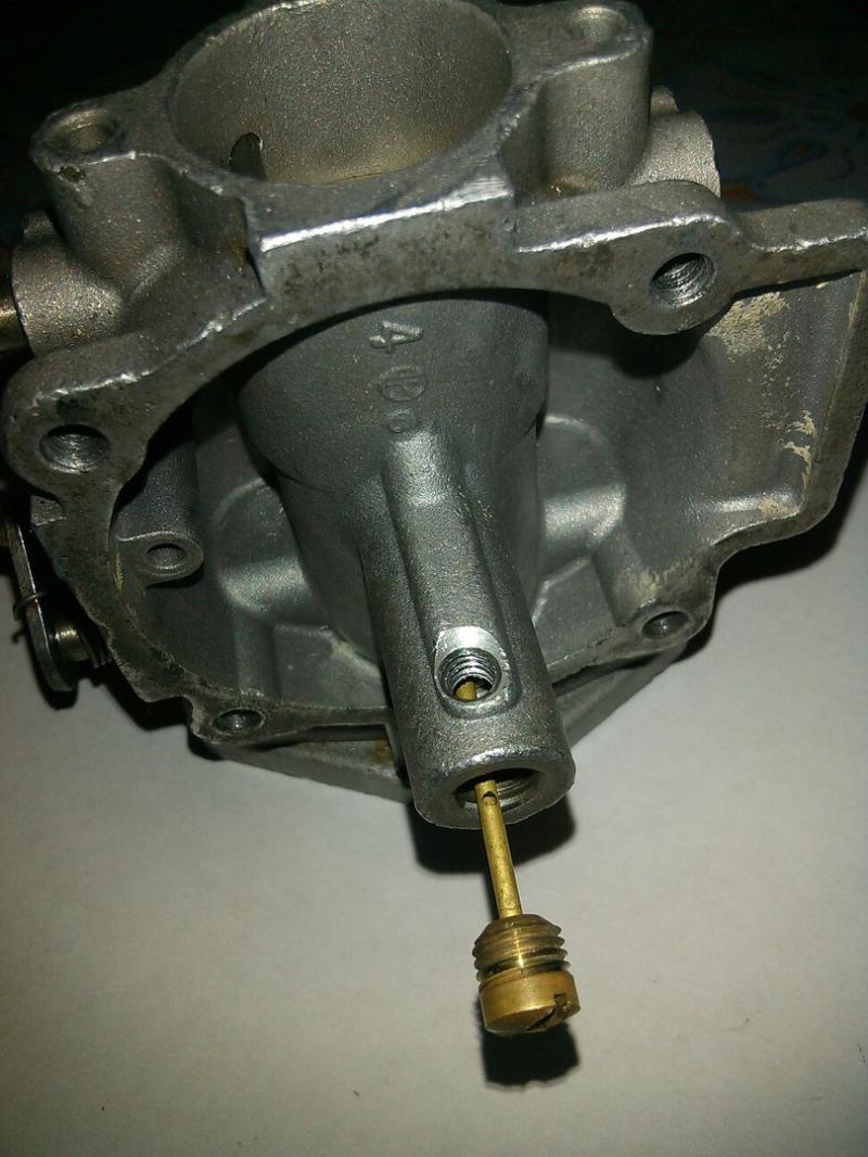

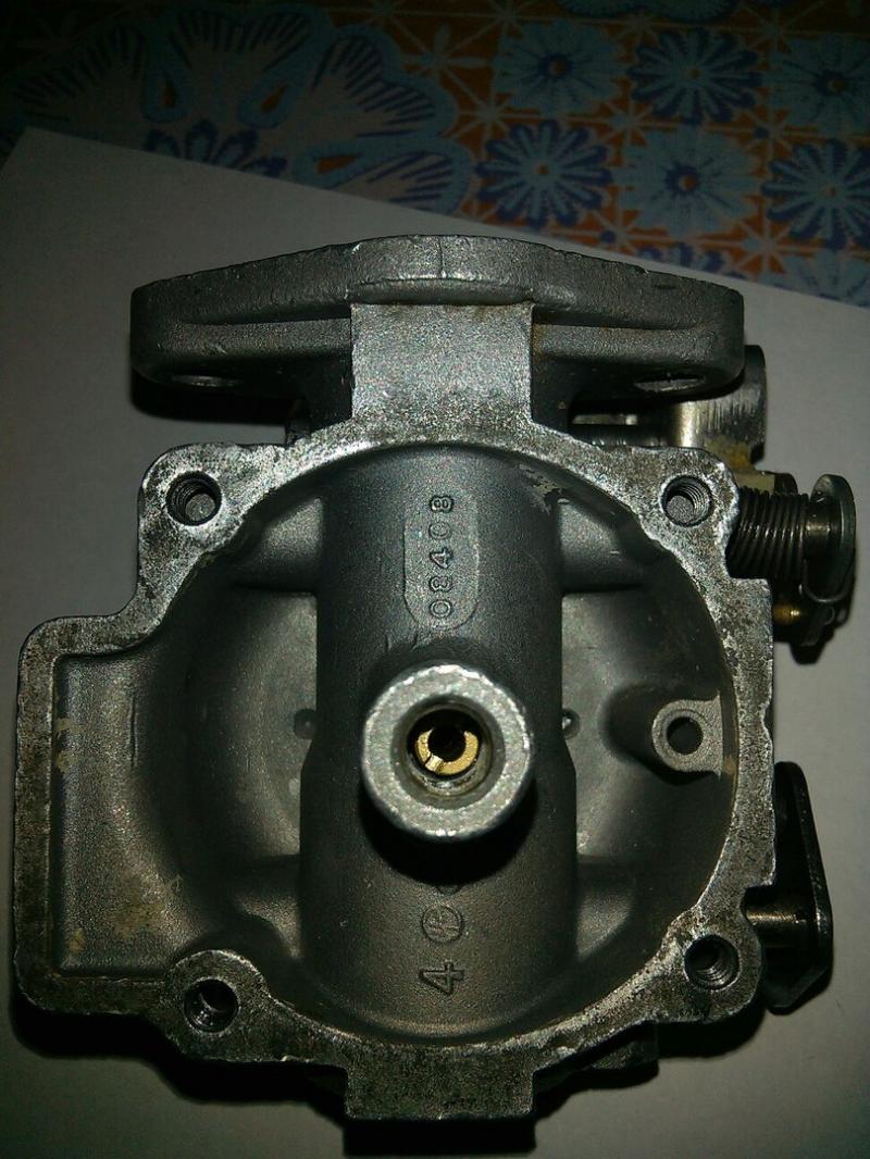

Тот что на фотке карб это от другого мотора.это я просто хотел показать какой паплавок.а на этом моторе карб устроен по другому,игла идет в нижней части карба.у меняпросто нету фоток моего карба. кино тогда загружу на ютуб и покажу здесь

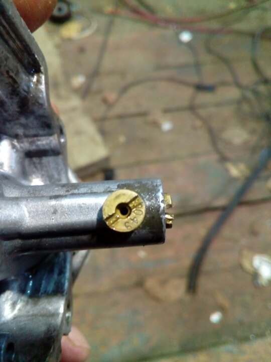

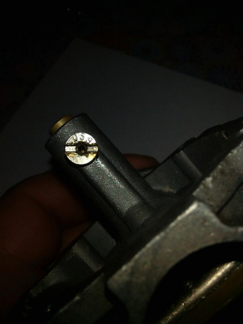

да они самые клапана.значит буду карб химичить.думаю может жеклеры новые поставить.меньшим диаметром.на видео как тебе мотор работает.посмотрел???

Адмирал сказал(а):
..Снять крышку поплавковой камеры и нацарапать на ней уровень бензина . Вылить бензин , подогнуть язычок , поставить крышку на место , открыть бензин , снова посмотреть уровень и насколько он выше - ниже нацарапанного , опять подогнуть язычок , и т.д.
На сколько не изменяет мне моя амнезия, поплавок должен быть паралельно срезу корпуса карба(в перевернутом положении естесьно).
Правильно Андрей говоришь, подогнуть аккуратно язычек нужно :yes:

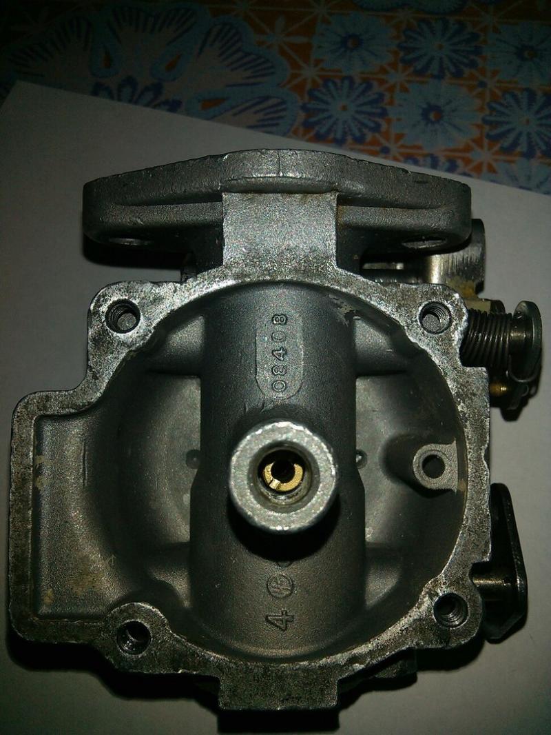

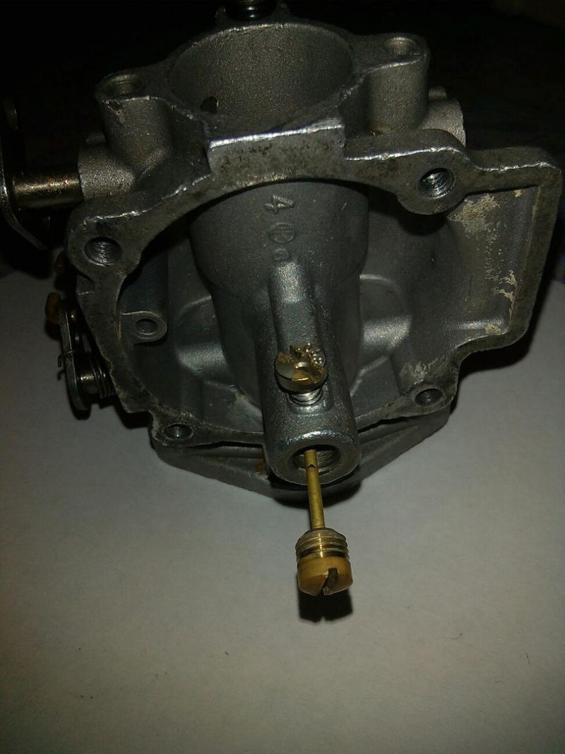

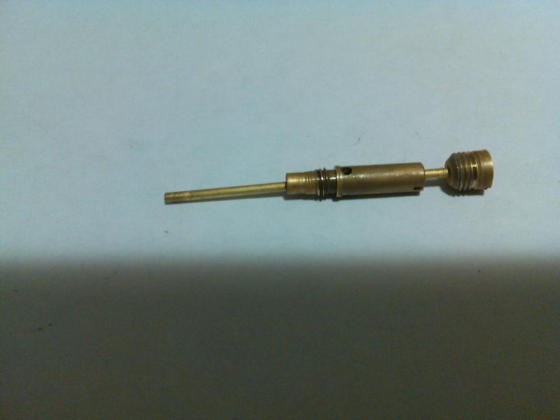

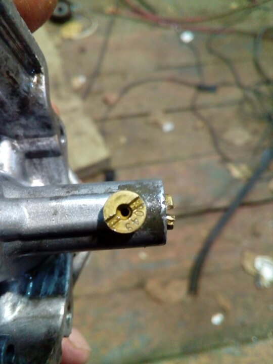

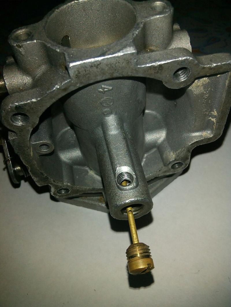

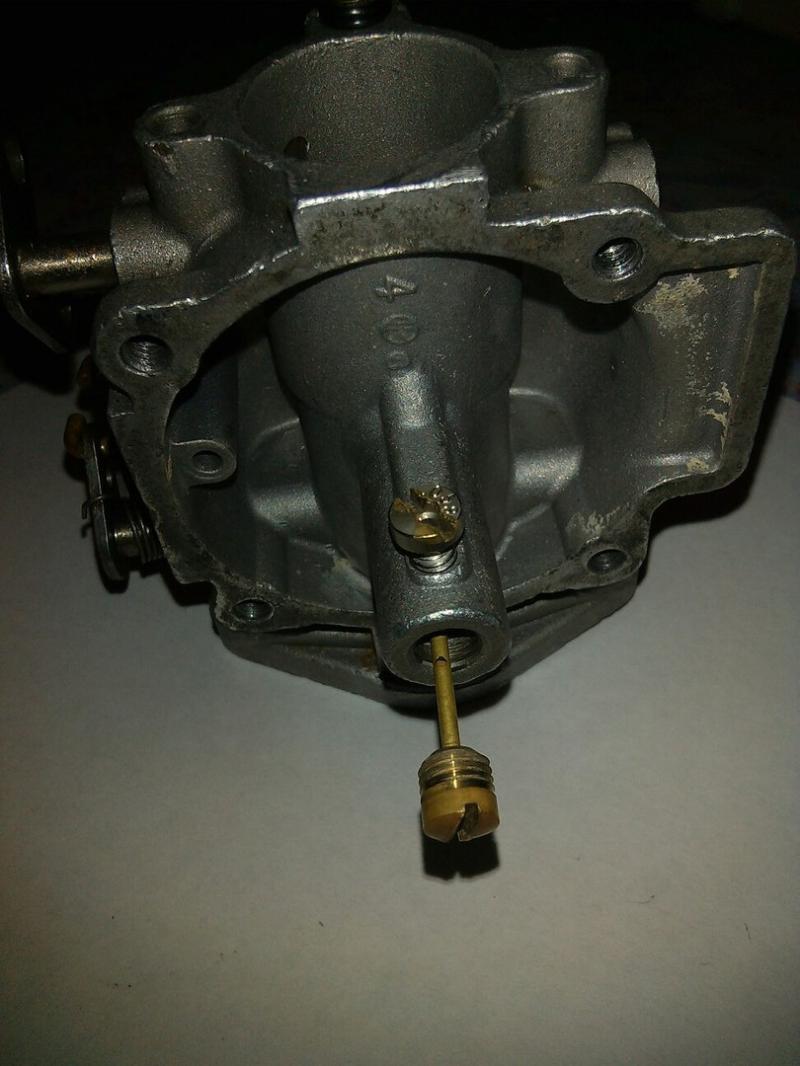

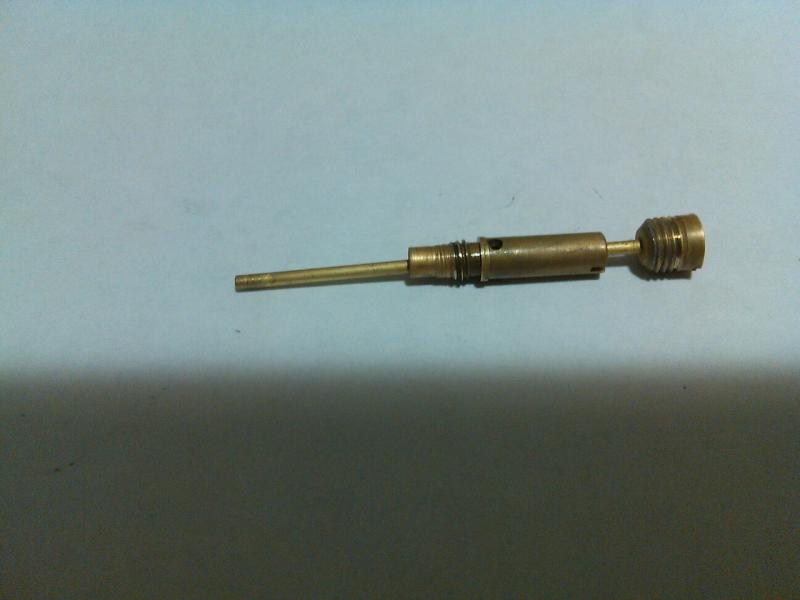

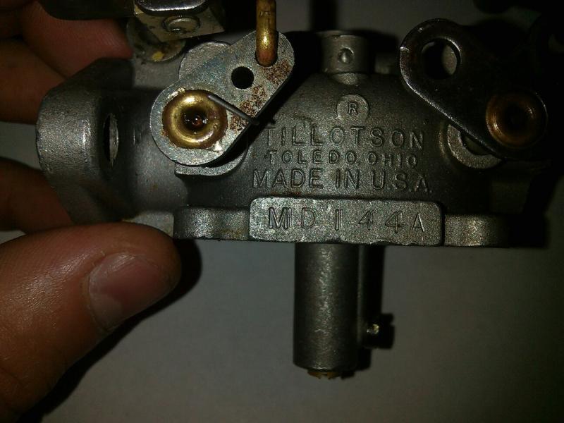

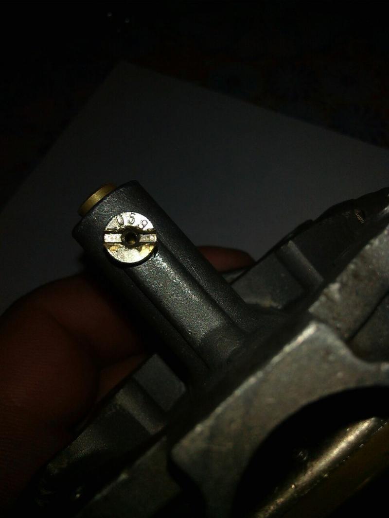

нет нет нет.тут чутка по другому карб устроен.ту поплавок получается стоит в нижней камере и игла на поплавке находится снизу.стоят у меня жиклеры от 15-ки,а они соответственно больше по диаметру.фотки прилагаю
11 559
5 135
Горизонтальный винт глухой???? Верни на место жиклёр от 9.9
