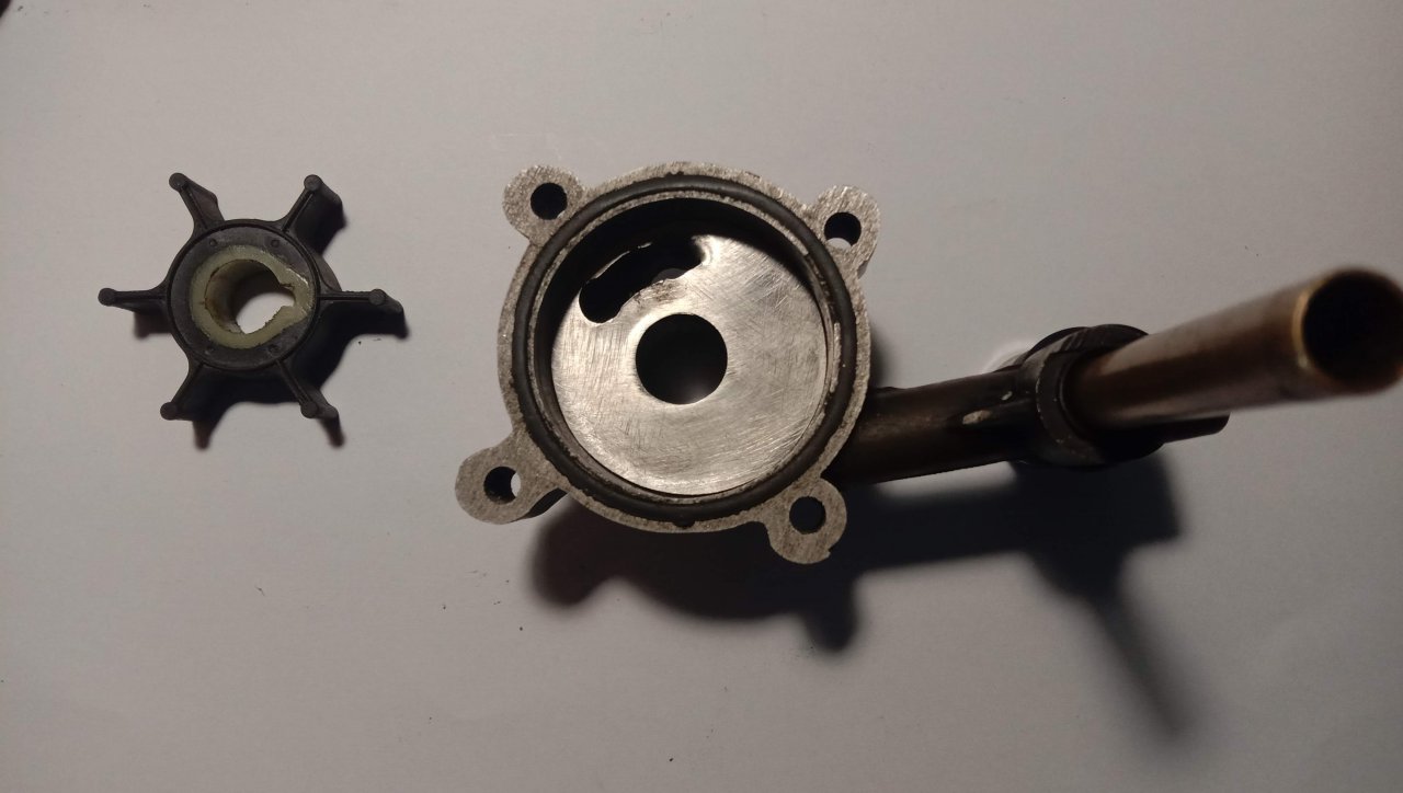

Сегодня пришли крыльчатки с Али. Высота 14,2, диаметр - 48, диаметр центрального отверстия 10,8, глубина стакана 14,7 в среднем, диаметр - 43. Из старого зеркала от помпы ветерка делаю вкладыш в стакан, толщина 0,9 мм. Получим натяг 0,4 мм. Думаю, куда еще лучше. Сейчас сделал шаблон для вкладыша. Завтра пойду обточу. Хотя два сапога собрал с Ветерковскими крыльчатками, тоже работают нормально. Помпы верхние от десятки.

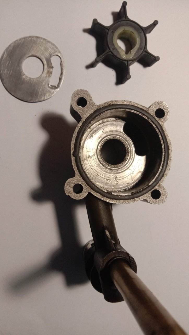

Вот такая конструкция получилась. Это запасной корпус. Когда сниму с мотора, то посмотрю какой лучше использовать. На вкладыше еще усик сделан, от проворота и при сборке, конечно, все на клей посажу.

я тоже так думаю, если в нутрь стакана вставить доп зеркало то ничего точить ненужно. Возрожения предложения пожалуйста.)

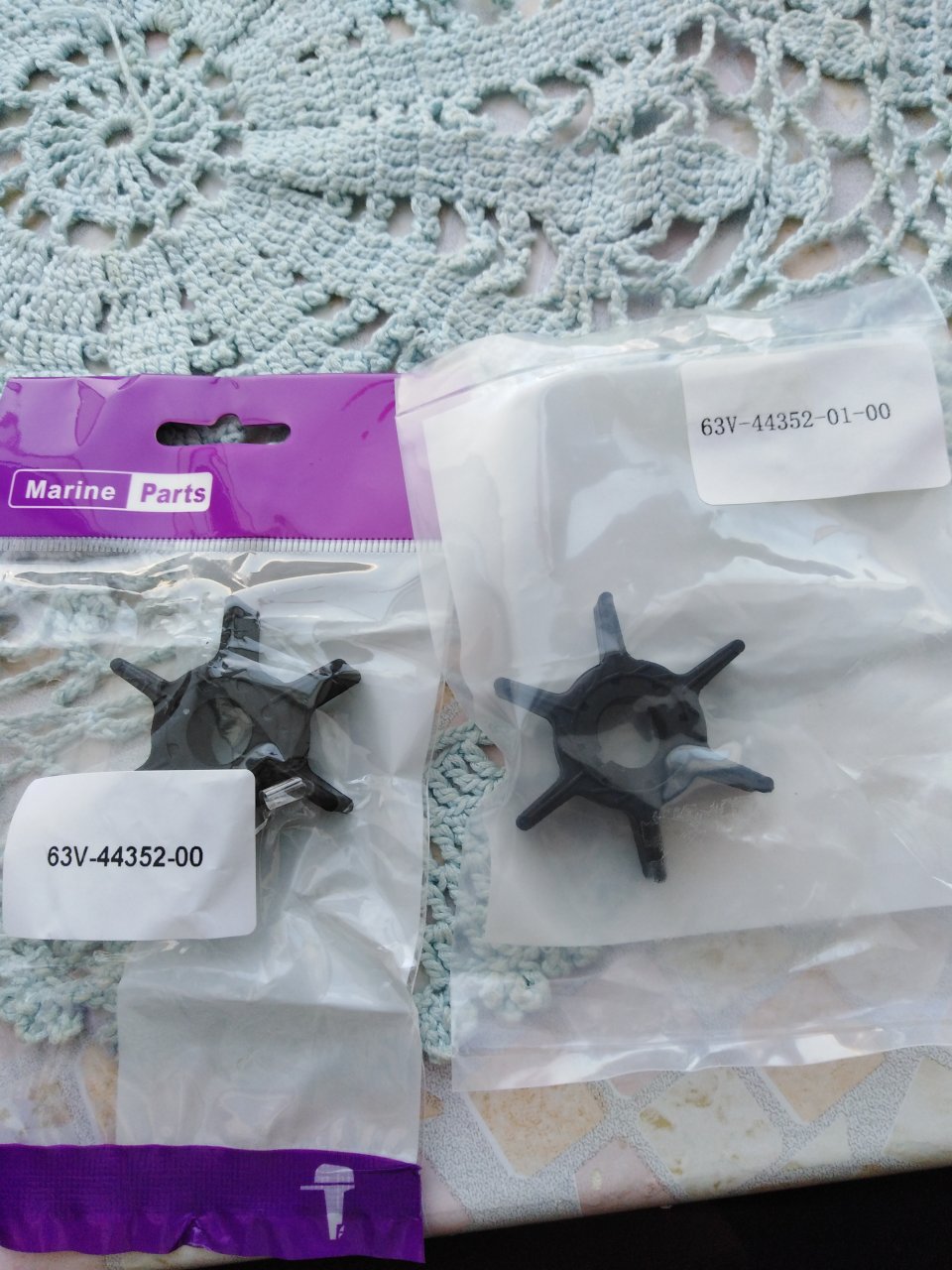

Пришли крыльчатки с али... с разных магазов, одна за 70 р, другая за 200 р. Качество исполнения разная. Та что подороже больше резина, подешевле каторая больше к полеуретану.

вот ссылки
213,27 руб. | Крыльчатка водяного насоса 63V-44352-01-00 63V-44352-01 для лодочного двигателя Yamaha 9.9HP 15HP 20HP
Аlex
24.10.2020
24
Юрга
казанка м
москва 12.5
Которая за 70 была, они немного подорожали.
95,85 руб. | Крыльчатка водяного насоса 63V-44352-01-00 63V-44352-01 для подвесного мотора YMH 9.9HP 15HP 20HP

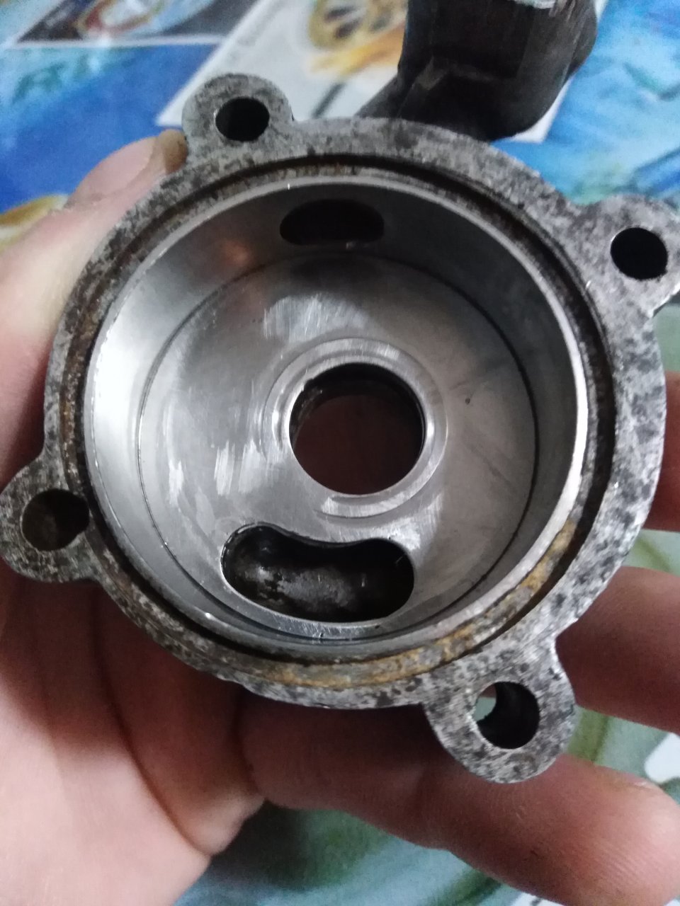

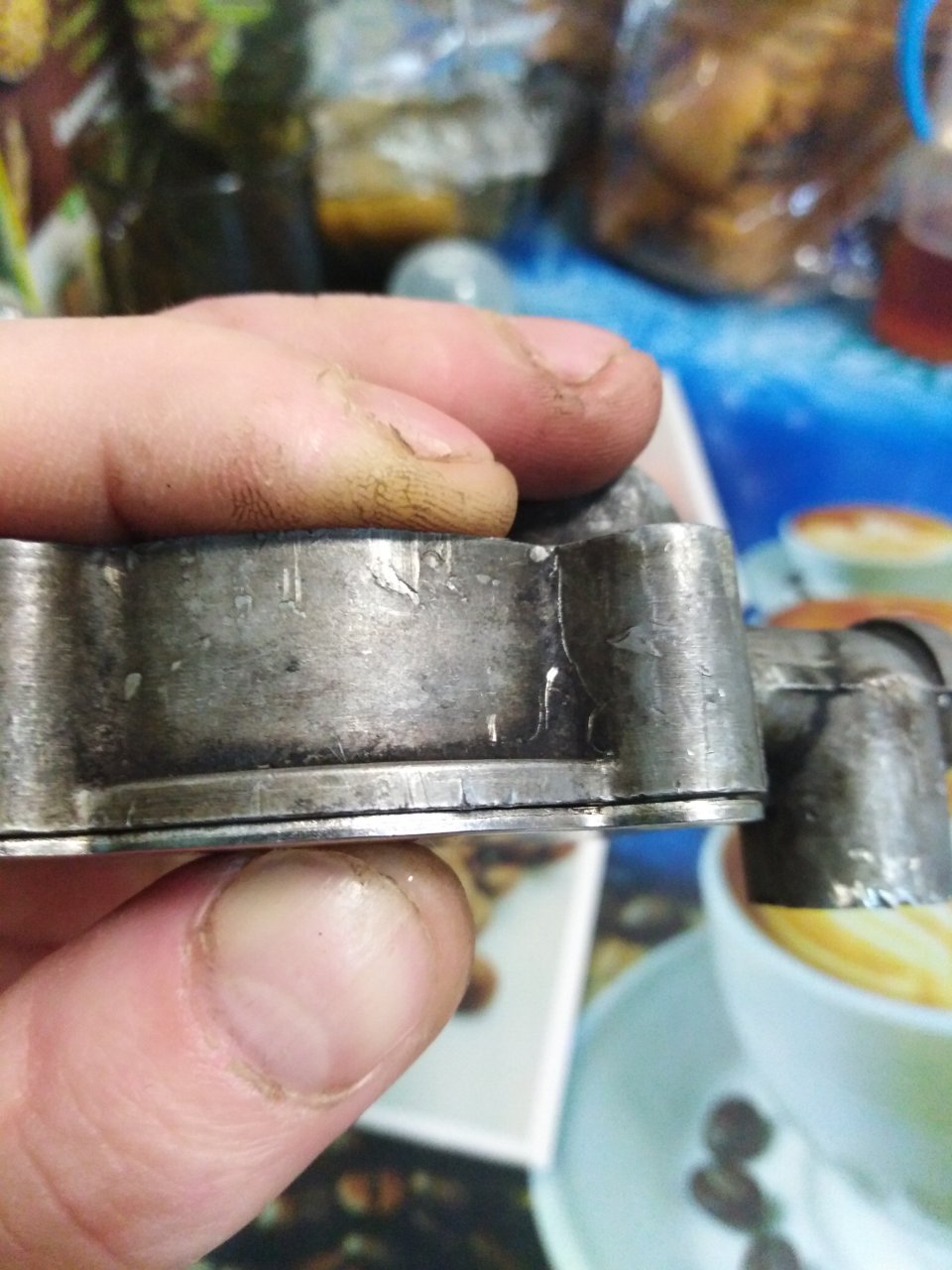

Вклеил зеркало в стакан, впринципе неплохо получилось
Аlex
24.10.2020
24
Юрга
казанка м
москва 12.5
небольшой преднатяг
Аlex
24.10.2020
24
Юрга
казанка м
москва 12.5
Собрал помпу, даже когда рукой прокручиваешь работает. Надеюсь теперь дольше времени туда лезть непридется)
