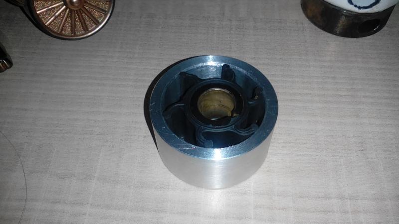

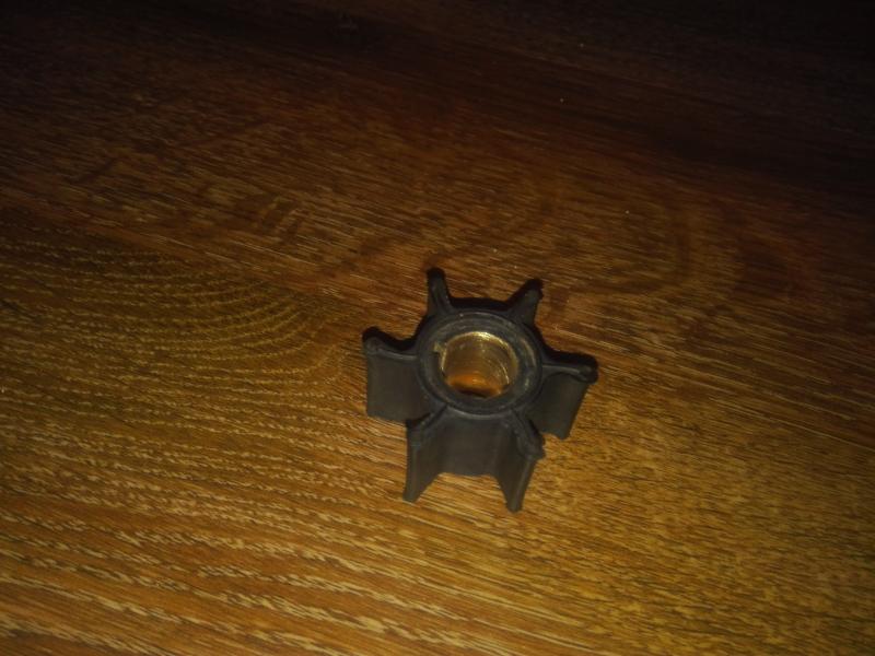

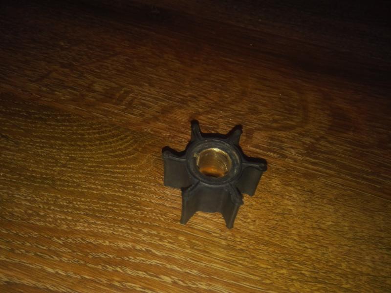

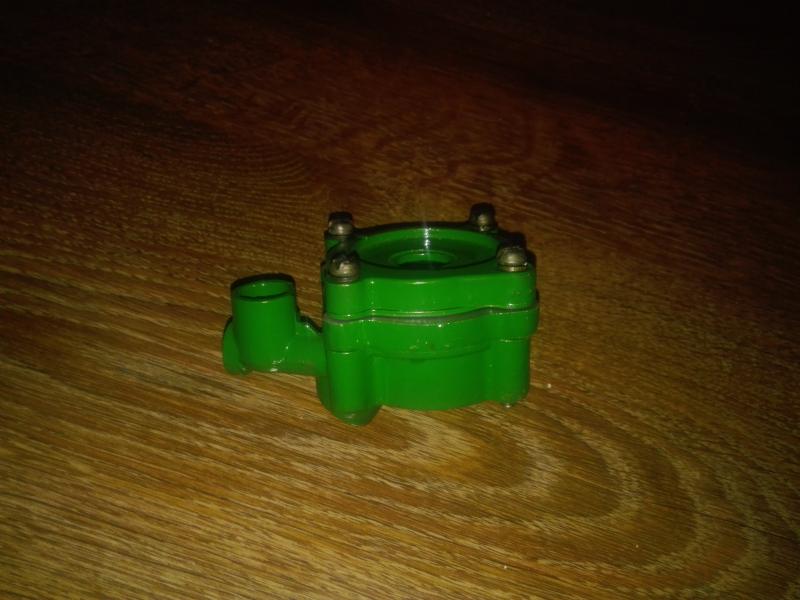

Всем привет, досталась мне по случаю совершенно новая крыльчатка с японского мотора.

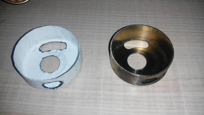

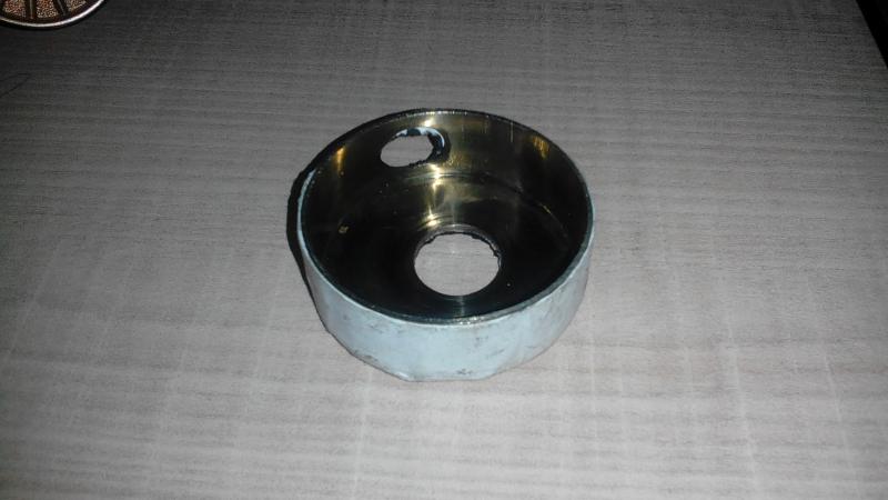

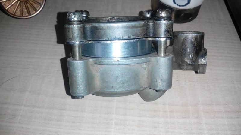

Подержав ее в руках, пощупав, я понял, она должна стоять на моей Москвацу 12,5. Вы просто не представляете какая она мягкая и упругая, как грудь любимой женщины :jokingly: , ветерковская по сравнению с ней просто кусок пластмассы. Началась переделка. Первым делом вынул старый стаканчик из помпы, оказывается он сидит там на клею и достаточно просто погреть горелочкой корпус и стаканчик сам выпадет. После чего заказал токарю новый стаканчик.

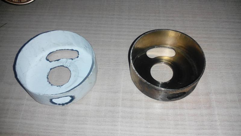

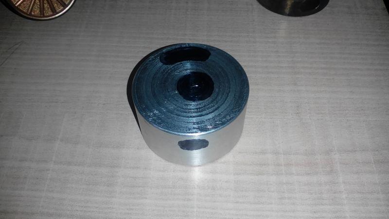

Чтоб разметить правильно все отверстия, старый стаканчик обклеиваем бумагой и когда высохнет прорезаем в бумаге канцелярским ножом все отверстия, после чего одеваем получившийся бумажный шаблон на новый стаканчик и размечаем все отверстия. Ну а дальше напилинг и надфилинг :hahaha:

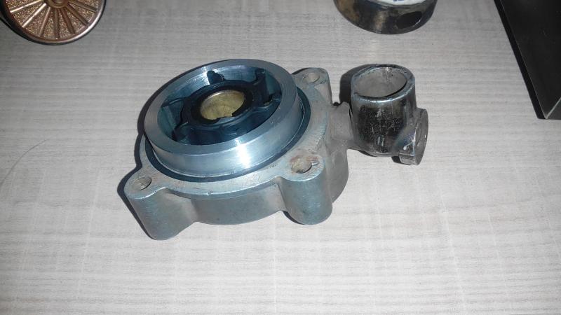

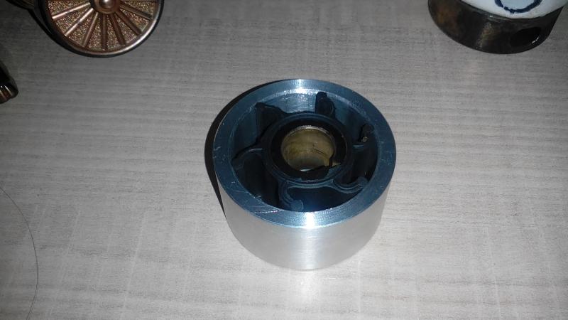

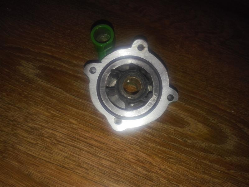

Вклеил получившийся стаканчик в корпус помпы

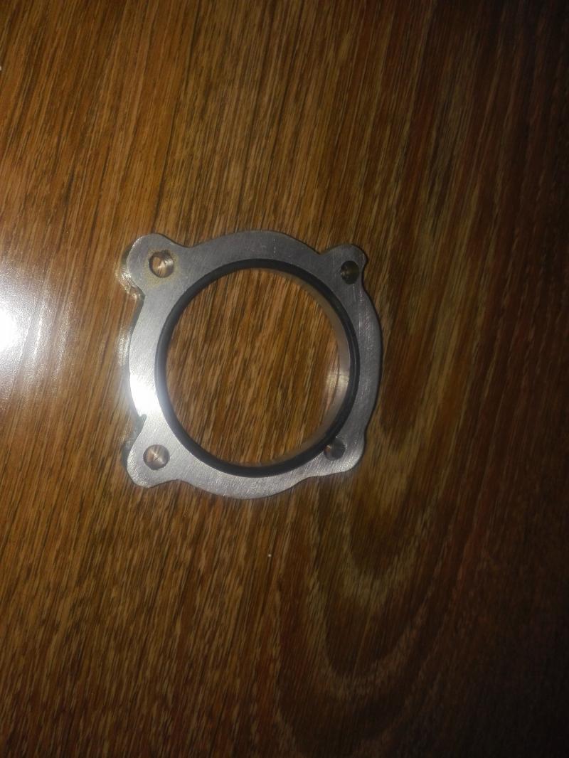

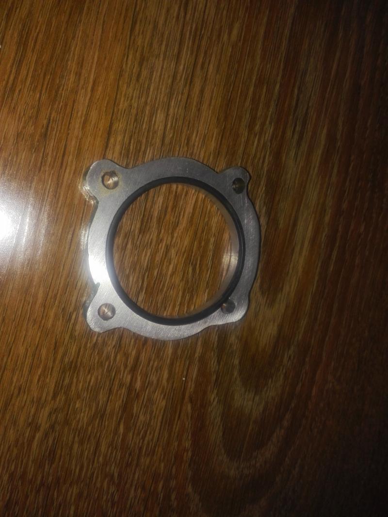

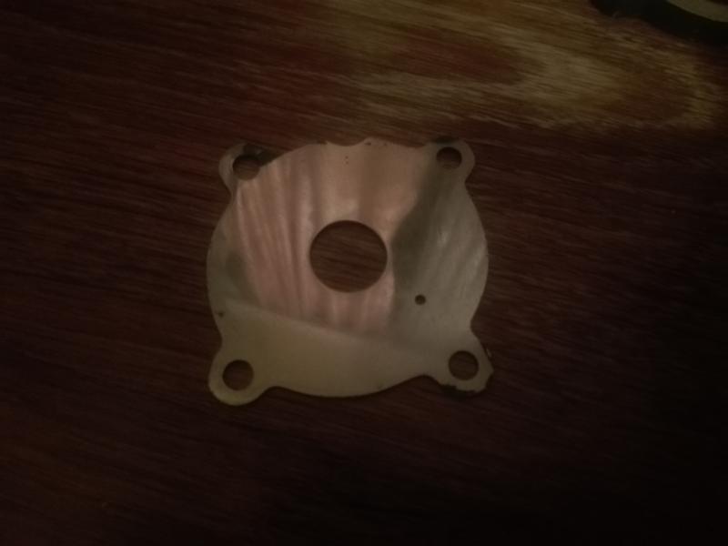

Так же сделал алюминиевую проставку с канавкой под резинку, резинку подобрал в ближайшем магазине РТИ

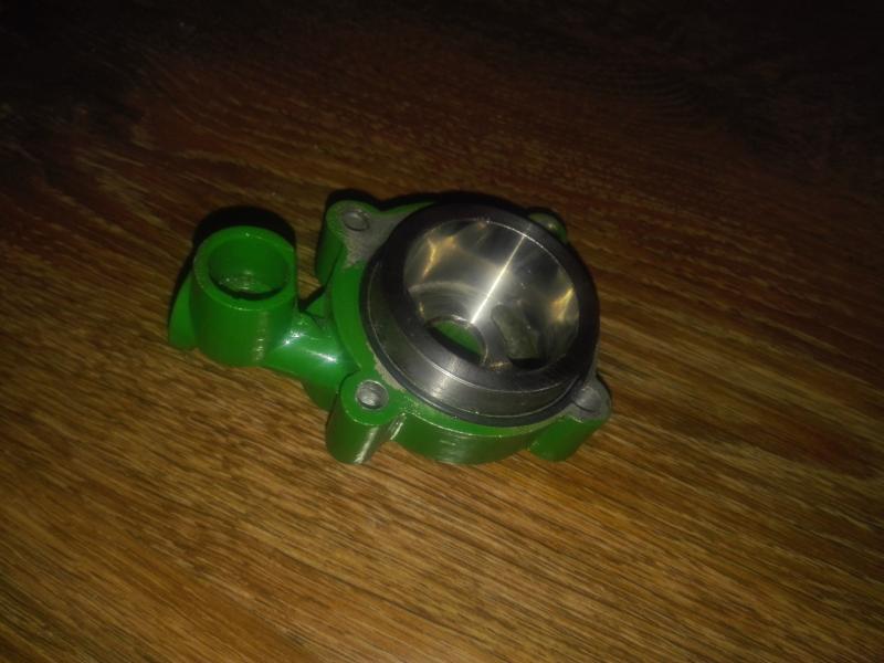

Отполировал зеркало помпы

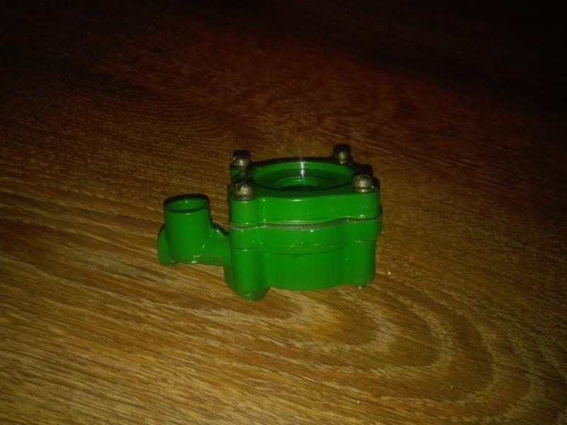

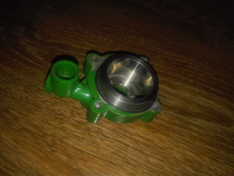

Покрасил все это дело и вот такая помпа у меня получилась
Старался объясняться внятно, но если что не понятно пишите, спрашивайте.

А на вал то как родная садится??

Во, забыл про крыльчатку рассказать, у меня два вала, один от круглой Москвы, а др. от М. Так вот на вал от круглой Москвы садится как ветерковская, с легким люфточком, со шпонкой сидит плотненьнко, шпонка тоже ветерковская. На М-ку пришлось на крыльчатке слегка увеличивать отверстие, свернул наждачку трубочкой, 5 минут вращательных движений и крыльчатка на вал села плотненько.

Крыльчатка с ямахи 9,9-15, по цене не знаю, мне она досталась бесплатно, дружок мотор продал, а крыльчатку мне отдал. Фото коробочки с артикулом прилагается.

в ожидании свободного времени у токаря, решил проблему сам. Достал стакан из корпуса помпы с помощью нагрева, с помощью наждачки на ровной поверхности, круговыми движениями, вращая периодически стакан вокруг своей оси, уменьшил стакан по высоте с учетом натяга 0,5 мм, подобрал кусок пластика толщиной сточенного металла, вырезал прокладку повторяющюю дно стакана и все обратно на эпоксидку собрал. осталось провести испытания в ведре.

А на вал вертикальный как садится? Дорабатывать крыльчатку не надо? Походу придется заказывать крыльчатку по новой, почтальен заблудился :hahaha:

На вал садится с небольшой доработкой бор машинкой, внутренняя втулка из нейлона.
