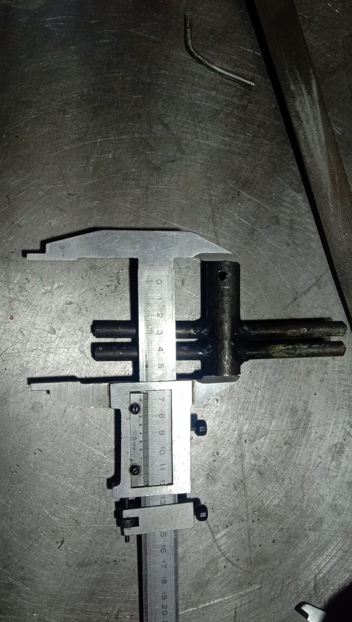

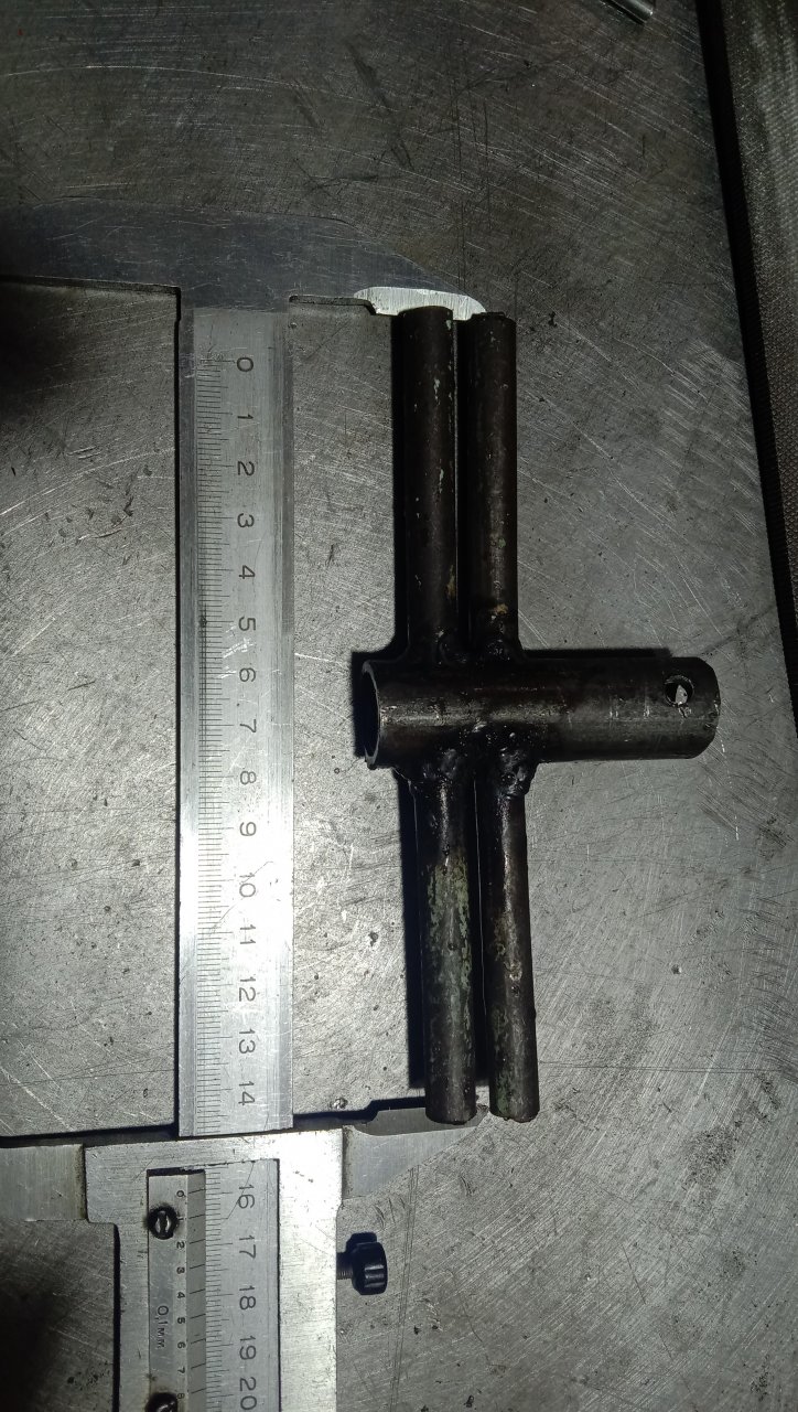

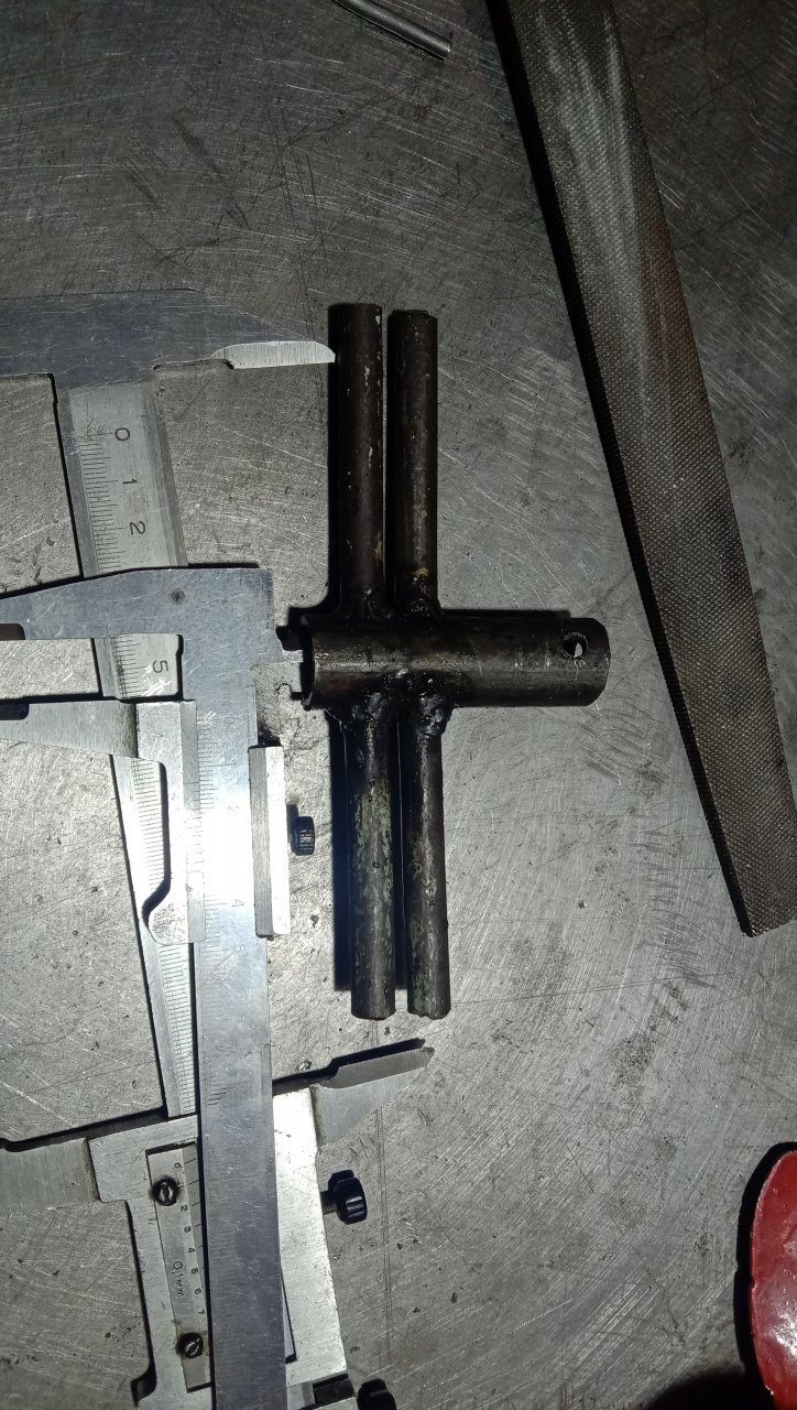

В общем сделал сегодня мулинетку, проверил на гибриде. Да, результат приемлемый. Для настройки и регулировки моторов, не выезжая на открытую воду, годится.
Вот такую штуку побыстрому сварил.

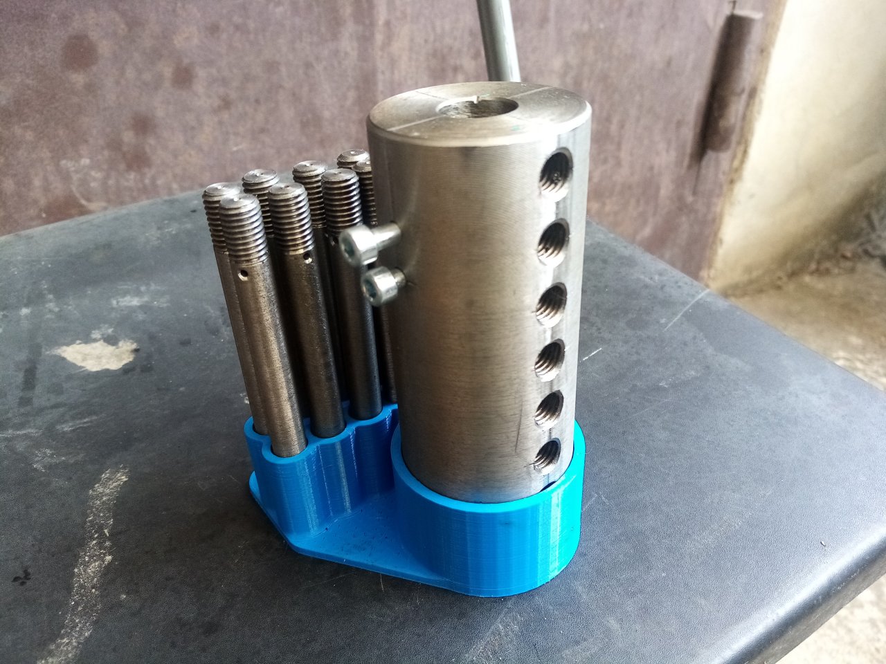

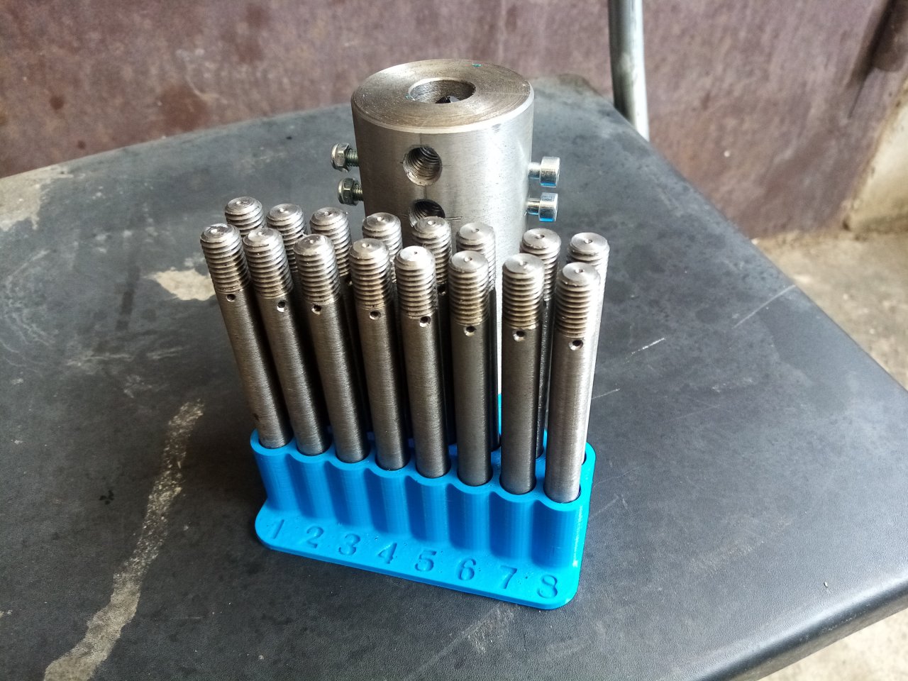

Михаил, а какой диаметр самих пальцев и диаметр окружности вращения концов пальцев (диаметр мулинетки)? Я так по фото понял, что 4шт винты вкручиваются в шпоночные отверстия гребного вала?
Влад 44
30.12.2018
468
212
Кострома
Владислав
Казанка МД, Кайман 330
Работать с настройкой моторов на много удобнее, чем с винтами на лодке на ходу
Именно по этой причине и затеял изготовление мулинеток... :grabli:pardon:... пока сделал только на ветер 8 и 12 (универсальная со сменными пальцами) по чертежам из КИЯ. Опробовать ещё не успел.
MIK
контр-адмирал
18.08.2012
2 619
841
Миша
Разные
Разные
Наружный диаметр ступицы я сделал 50 мм. Внешний диаметр в собранном состоянии - 50+90+90=230 мм.
Диаметр стержней 10 мм, резьба соответственно М10.
Расстояние между осями стержней 15 мм. Получается просвет между стержнями 5 мм.
Вместо шпонок - два Имбуса М5 длиной 60 мм с гайками. Длина резьбы 15 мм. Чтобы в районе передачи крутящего момента с вала на ступицу был сплошной стержень болта, без резьбы.
Длина стержней 105 мм. 15 резьба и 90 остальная цилиндрическая часть.
Вроде все размеры.
