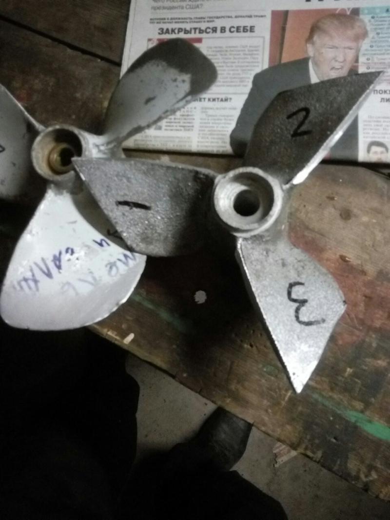

Кто-нибудь делал мулинетку? Чтобы простейшим путём. Есть мысль на ступицу от испорченного винта приделать лопасти. Только вот как? На коленке, без станков.

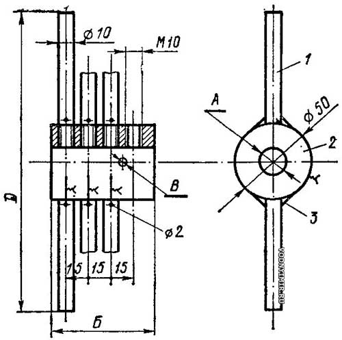

С лопастями понятно более-менее http://www.mercury-ms.ru/txt/articles/1 ... ext01.html
Или вообще битый винт сильно обточить по диаметру, чтобы развить мотору макс. обороты, тяги у винта уже не останется, верёвочка удержит. Никто не пробовал?

Я же вроде внятно написал, что укоротить лопасти, чтоб упор остался, достаточный чтобы на месте развить обороты. По задумке, тяга будет мала. Лодка, привязанная за корму, будет на месте молотить. Необрезанный винт не позволит развить обороты, но и верёвочку не порвёт при мощности 20-30 л.с. Обрезанный тем более, а обороты разовьёт. Мулинетка по-бюджетному))

В ступице мулинетки нарезается резьба и сменные спицы с резьбой. Замерил, заглушил вывернул другие спицы и т.д., без тормозного стенда.

Пока так, в будущем отпилю лопасти под корень, и вставлю штыри по резьбе. 5000 об/мин развивает на месте, но лодка трясётся и иногда воздух подхватывает.
