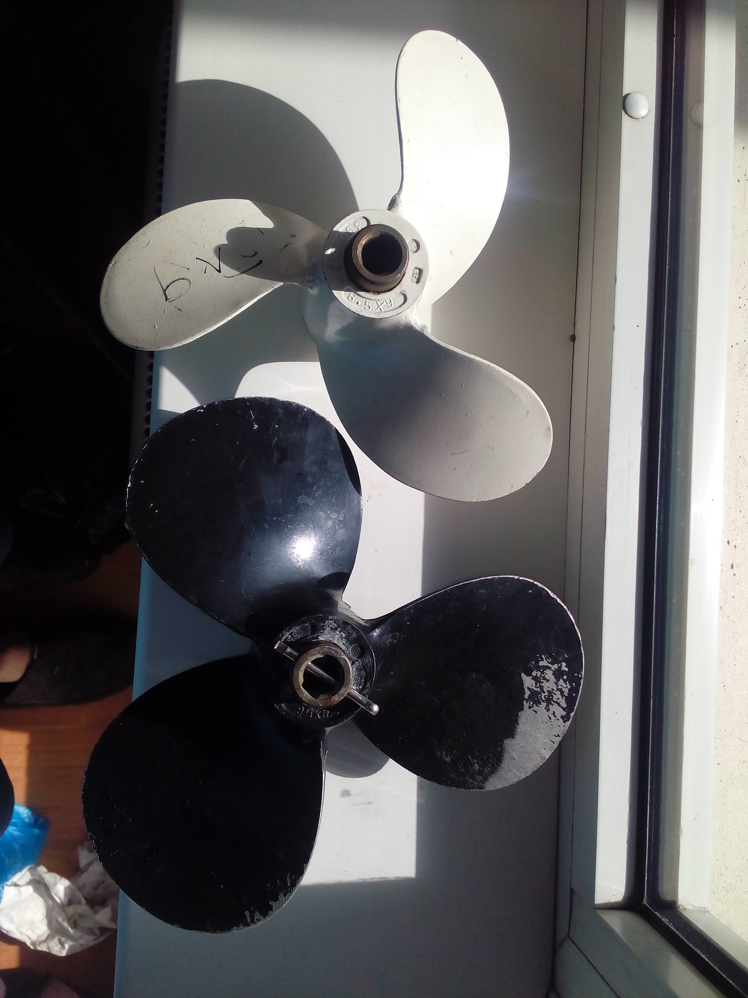

Погонял мотор. На родном винте скорость вдвоём на 300-ке. 10 км/ч. Мотор молотит на тягу, винт нужно менять. Стоит шаг 6,5. Хочу поставить 9 1/4x9 1/4, скажите нормальный винт?

Это что за винт?

Павел, это штатный винт от 5, лопухи большие, шаг 9 1/4х6,5 шаг маловат для глисса, но воду взбивает знатно. На фото он чёрный. Но 10 км/ч?

Про штатный винт я понял. Я имею ввиду винт 9 1/4 * 9 1/4. Не встречал чтобы колхозили какие-то другие винты кроме штатных и аналог по solas 8,5*9.

9 1/4-9 1/4 это оригинальный винт. Есть заменитель солас 8,5-9, но диаметр чуть меньше возможно в тяге будет провал

Антон, если Вы не расточили отверстие за карбюратором, думаю, Вам и 8,5х9 много будет. Винты 9,25 с шагом более 7, это моторы 9,9-15 и 8 (четыре такта). Мне винт 8,5х9 показался скоростным..
