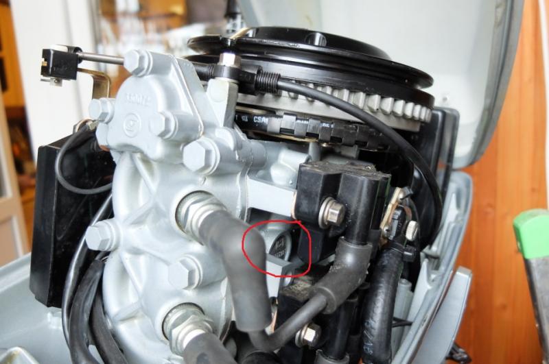

Не могу понять еще, на той части что ближе к карбюратору написано 6HP, а на цифрах модели и на колпаке- 5HP. Чему верить? Ни эту ли часть растачивают для увеличения мощи? может она просто поменяна от 6-ки?

Вот почитай topic11529.html замена карба ни чего не даст они 5,6,8 одинаковые разница в жиклёрах. Отличия в клапанных окнах два у 5,6-три у8ки http://www.boats.net/parts/search/BRP/E ... parts.html по этому если без финансовых вливаний то только рукаблудить. Полноценную 8ку Имхо вряд ли получишь, но из 5ки, 7ка получится должна.

Спасибо за инфу! Тогда не буду даже пытаться.
Хочу раздушить тогда до 6-ки, расточить проходное отверстие в пластине в коллектор.

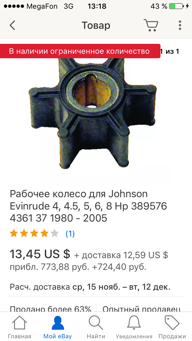

Ещё вопрос по поводу крыльчатка, для моего мотора эта?

Эта,только на Али дешевле

Так же возможна разница в топливном жиклёре ( вот тему с 19стр. посмотри ) topic3216-450.html диаметры обсуждались. И как вариант, возможна задушка воздухом, тема на ВК https://vk.com/club115934976?w=wall-115934976_18999 ( открыть все коменты темы там есть фото ).
