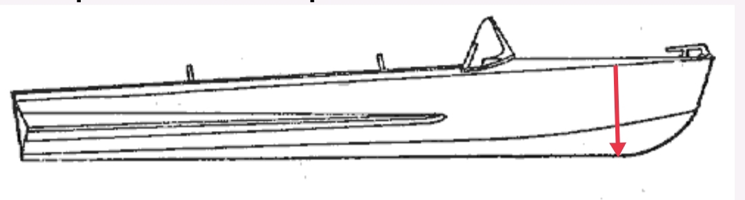

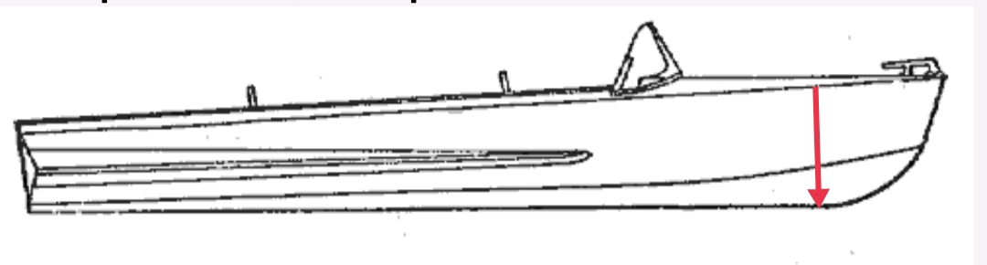

Уважаемые водомоторники, доброго времени. Может ли кто подсказать указанный размер, назову его максимальная высота. Замерить нет возможности, лодка находится за городом. Необходимо понимать, какое максимальное расстояние займёт лодка, стоя на борту у стены в гараже.
Поиск не дал результата, в основном характеристики это длинна, ширина.

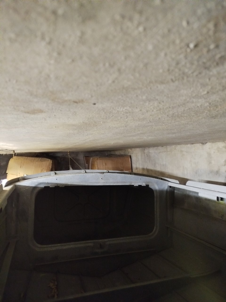

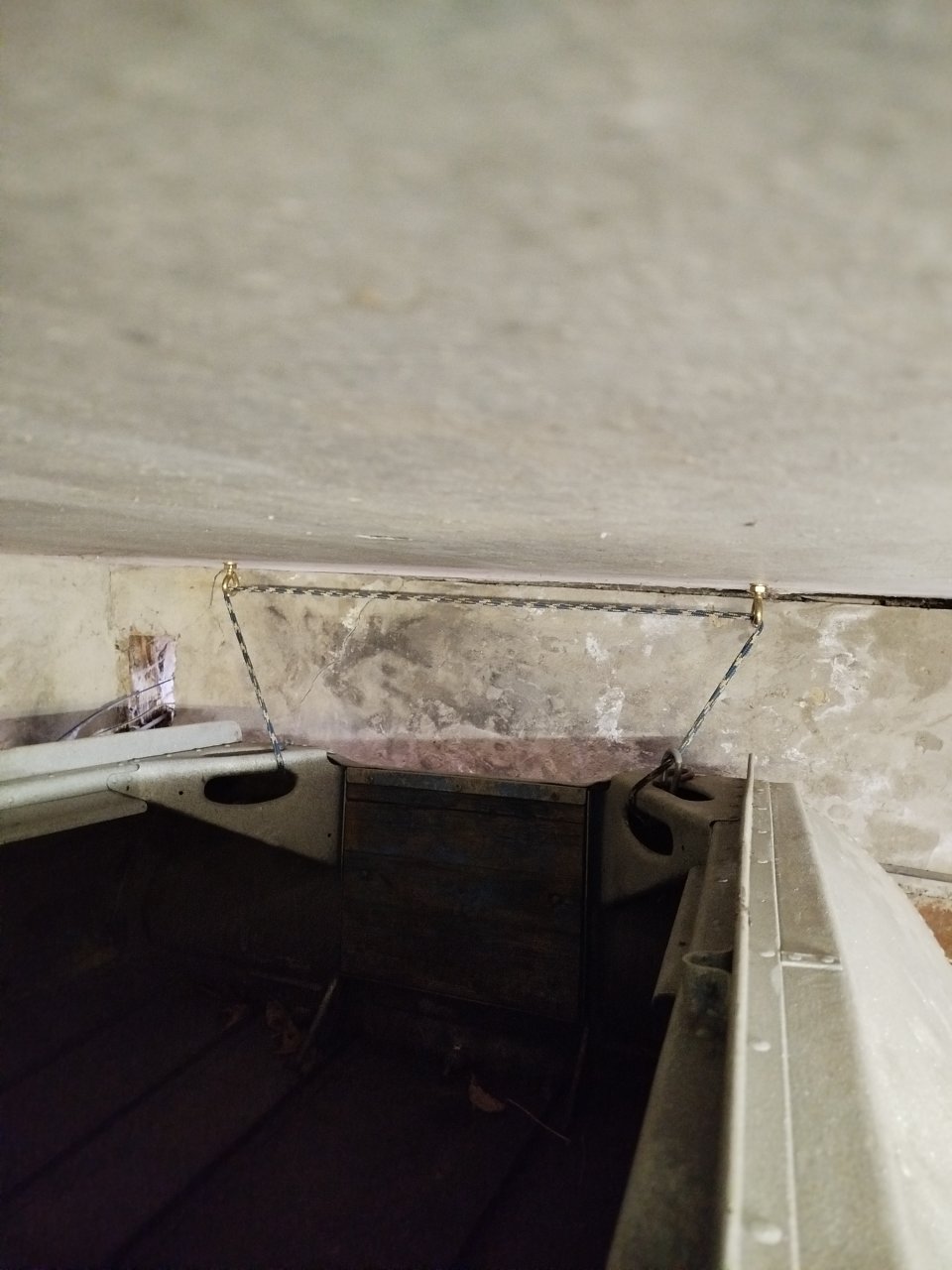

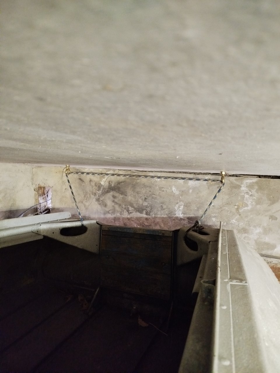

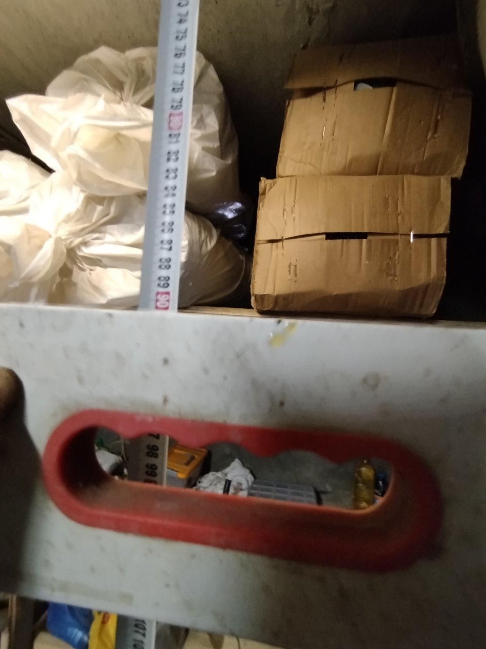

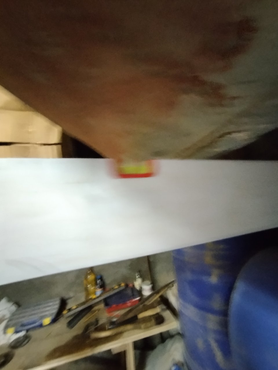

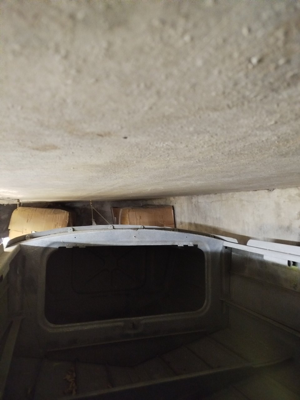

это подесил лодку к потолку гаража.
фотографировал один поэтому качество не очень.

А можно вопрос? Для чего (если высота потолка там не 3.5 - 4 метра)?

Гараж утерял первоначальное предназначение. использую как мастерскую и склад. если хранить у стенки то занимает много места а так под лодкой можно что то расположить.

Я бы над ней подобие стеллажа сделал. Но тут зависит, что и как хранить...

Я бы рассмотрел вариант подвески в угол стена/потолок с распределением точек подвеса между стеной и потолком. Вес лодки немаленький. В потолок анкерные болты или дюбеля?
У меня тоже лодка "Кефаль" висит под навесом. Но, там крепления крепкие, пять шкивов и подъём/опускание лебёдкой.

как сказал Архимед. дайте точку опоры
Потолок не очень надёжная точка, по моему. Кстати, "Казанку" к стене/потолку можно поднимать в положении "на боку" днищем к стене: нижние точки опоры на стене, верхние на потолке. В этом случае, в лодку можно складывать все её причиндалы: вёсла, жилеты, черпак и др.
Я сделал для "Кефали" ложементы (две доски). Лодка кладётся на них вверх дном. Затем, лебёдкой, закреплённой на стене, поднимаю её под крышу. Под лодкой протянуты верёвки для сушки белья :) Высота над землёй около 2 м.
У меня жб. плиты перекрытия. каждый анкер держит до 1тонны. лодка меньше 200кг. это вместе с причинлалами сложенными в лодку а лодка висит на 3х анкерах

Если гараж перекрыт пустотными плитами, в самой пустоте выдалбливается отверстие,в него заводится арматурина и на нее уже что хочешь вешается. Нагрузку держит колоссальную. По такому принципу все люстры в многоквартирных домах висят почти вечно. Дешево и сердито. Ну а если не пустотка, тогда да, анкер. Только глубиной сверления увлекаться не стоит. Точка росы близко становится. Казалось бы хрен с ним, но процесс разрушения ускоряется из за этого именно в этом месте.
