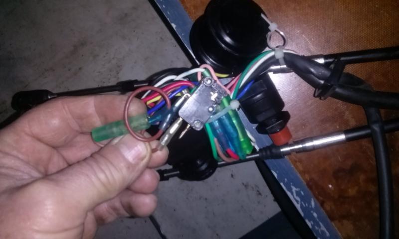

Если рычагом подёргаешь туда-сюда, возможно и концевик мозг парит.
это в машинке самой, надо крышку снять я так понял, да?
Кирилл, ты правильно понял, снимай крышку и вызванивай концевик. На фото видно его, у меня он развалился, точнее от него отвалился кусочек, приклеил и работает до сих пор.
