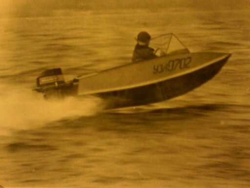

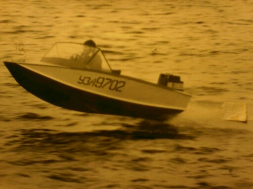

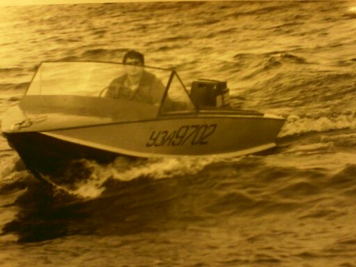

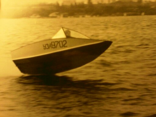

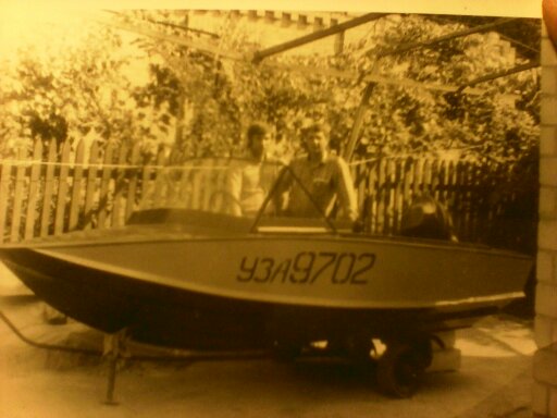

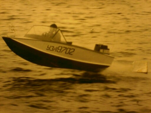

В том , что проект лодки Радуга- 50 не для Вихрь30 - бесспорно ! Согласен с МИК - 100% !!! Имею опыт постройки и активной эксплуатации лодки проекта Радуга-34 . Лодка получилась весом около 100кг. На штатном моторе Вихрь-30 с 300м винтом ( мотор в очень не плохом состоянии ) на тот период , первый выезд показал скорость 50,4 км.ч.( на манометре было давление ровно 1кг.) После продолжительных поисковых доработок Вихрёвских винтов h-300 получили скорость 55,2 км.ч ( на манометре показание 1,2 кг.) Максимальную скорость , которую удалось получить на этой лодке , после доработки мотора - 58 км.ч ( на манометре давление 1,35кг. ) Все замеры проводились - два человека в среднем по 80 кг. , 20 литров бензина и всякой всячины весом не более 10кг. Для чего я это пишу ? Что бы развеять миф о 50км.ч на лодке проекта Радуга50 с мотором Вихрь30 . В доказательства выложу фотографии сделанные в 1985г. река Днепр г. Запорожье . Съёмку делали с острова Ленина ( верхний бьеф ) . Волна была около 0,5 метра .

Под серийным В-30 на Радуге-50 не достичь скорости 50 км/ч и в одиночку. Это же очевидно. Скорее всего и 40 разменять не получится. Вес, ширина и килеватость не позволят.
Есть ещё доказательство, что эта лодка - под два советских мотора. Высота транца в ДП по чертежу - 510 см. Чуть больше 20 дюймов. Это под какой же Вихрь или Нептун?
С трехсотым винтом, Вихрь-30 должен крутить 6000 оборотов для достижения такой скорости. :yes:

Танкист , так оно и было ! Мотор крутил 6100 - 6200 об.минуту . Обороты замеряли с помощью механического тахометра . Винт был переделанный , увеличенный шаг и пере профилированный . Зажигание механическое МВ-1 с фиксируемой установкой и опережением 5,65 мм до ВМТ .
