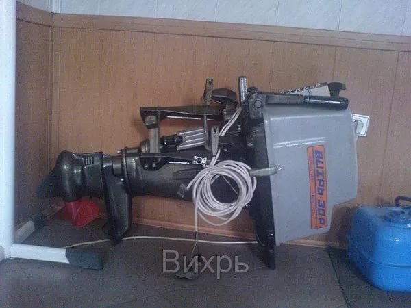

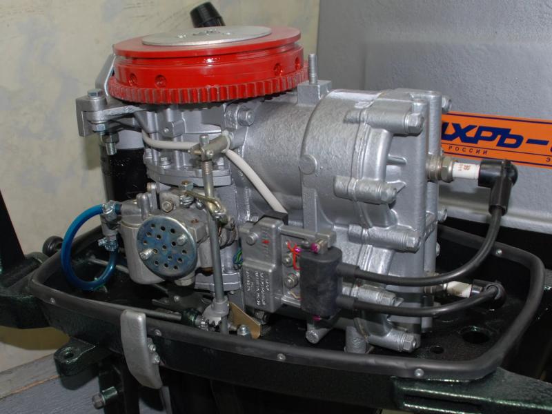

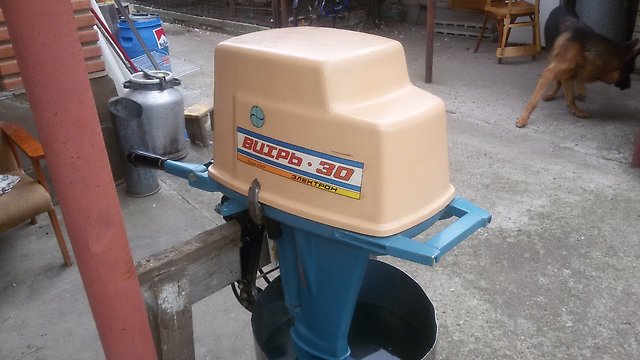

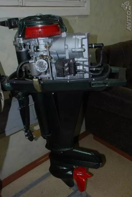

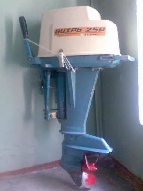

Новые Вихри лично не пользовал, но слышал что ходят. Вот фотки так называемых новодельных и советской сборки, они как правило были голубого цвета с белым колпаком, а новые золотистые, черные, фиолетовые. Как то так.
На Вашем месте я бы купил б.у Вихрь и просто за зиму его не торопясь перебрал с доработками при желании чтоб в сезон быть в нем на 100% уверенным. Всё равно сезон заканчивается, а зима длинная.

Вот такие как раз, окрашенные порошковой краской, и не внушают доверия.
И есть мнение, что это всё же не заводской вариант, а "кооперативный".
Кстати просят за такие новые моторы 50000 рубликов.

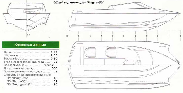

Усредненные конечно, я понимаю.
Просто нравятся эти лодки.
А так как в деле водномоторном, как в первый класс, то выбираю по картинкам)

Не буду тебя расстраивать....Но твой вариант лодки под Вихрём 30 и 50км\ч не пойдёт.... :unknown:

Именно под Вихрем, или под 30 л.с.?

днепр
нептун 23:25
вот чтоб это с вихрём полтинник шло?

Эта лодка не пойдет под вихрем 50 км\ч. Нужно либо спарку или Бийск 45.
Хожу на ветерке проблем нет вообще, все зависит от пользователя. Если не готовы после покупки разобрать мотор даже новый и собрать его за ново. Тогда только новый импорт и что бы сервис был в городе по этой марки.
На вихре нужно быть готовым к починке на воде и иметь соответствующие навоки.
Я бы начал с постройки лодки, а там может достойный вариант подвернется.
Б/у импорт то же нужно перебрать, а по нынешним ценам не известно во что это выльется.

Золотые слова!Чтобы самоделка пошла 50 км!!!???Очень сомнительноТаких скоростей даже заводская лодка под Вихрем не разовьет.Про ремонт на воде-100% истина!И что начинать нужно именно с постройки лодки-тоже правда.А вот что Б/У импорт сначала нужно перебрать-как-то сомнительно.Если перед покупкой пригласить знающего и толкового механика для проверки-можно и обоснованно поторговаться и купить хороший мотор без дальнейших косяков.

Malkovan сказал(а):
И хочется, всё же, чтобы она ехала под 50 км/ч, поэтому 30 сил наверняка надо мотор.
Брать Вихря - чтоб ездить 50км - это неразумно. Тут буржуя в 40 сил минимум надо, а может и болие.
Вобщем после работы над мотором я ПРИБЛИЗИЛСЯ к скорости 50 км в час, и то по течению, но это был полугрузовой винт. С 300 тым я думаю он этот порог перевалит.
Но при этом достигаются такие бешанын обороты что кажется мотор вот вот взорвется :), жалко как то ради скорости гробить.
Для вихря крейсерская скорость 35 примерно, выше он потихоньку начинает сыпатся.
