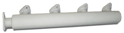

Живу в Саратове. В этом году купил лодку типа "Гулянка". Изменил кабину. Планирую установить ДВС ВАЗ-классика в корме лодки, через редуктор от "Амур-М" на гребной вал. Двухконтурная система охлаждения от теплообменника с "Амура". Условия работы двигателя на лодки не более 50% мощности, по опыту других.
Какую помпу поставить? Можно ли обойтись добавочным насосом от "Газели"?
На сколько необходимо рубашка охлаждения у выхлопного калектора? Можно ли обойтись подачей воды в него,хотя это затруднительно на классике и установкой электрических вентиляторов от радиатора для обдува моторного отсека.
Что применить взамен штатного фильтра для очистки забортной воды?
Как организовать мокрый выхлоп за борт? что-бы его не заливало водой.
Кто имел дело с системой гудрич на гребном вале, если есть опыт, то какой и где брали?
И т.к. и т.п.
Зарание благодарен.
Помпу ставьте от Амура она приводится ремнем и таким образом универсальная. Охлаждаемый коллектор можно сварить самому и будет проще если сделать его частично охлаждаемым грубо говоря 30-40мм трубы не будет охлаждатся на температурном режиме это не скажется но в изготовлении намного проще. И самое главное нужно понимать что вы хотите получить от своей гулянки в плане скорости .если использовать в водоизмещающем режиме и умеете ходить со скоростью 12 км/час то можно обойтись малосильным моторчиком а вот если хотите гонять на ней свыше 15км/час то готовьтесь к перерасходу топлива и более мощному движку. (у нас один выкручивает с гулянки до 30км/час расход я так понял его не волнует.).Взамен штатного фильтра легко изготовить емкость из трубы и через нержавеющую сетку получать чистую воду(именно так было у меня на заводском итальянском катере) Чтоб мокрый выхлоп не заливало водой то надо охл.коллектор делать так чтоб выхлоп был на одной оси с окнами головы а не так как у автомоторов где выхлоп идет в низ .фото прикрепляю. По гудричу так можно использовать сальниковую набивку раньше наши деды пользовали и горя не знали а сейчас при наличии дешевых помп так и подавно .сам же я использовал обыкновенный сальник у меня к нему был легкий и быстрый доступ.
