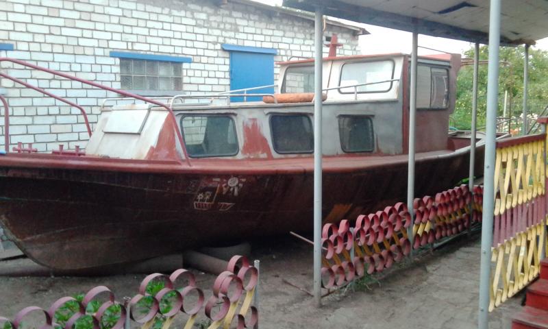

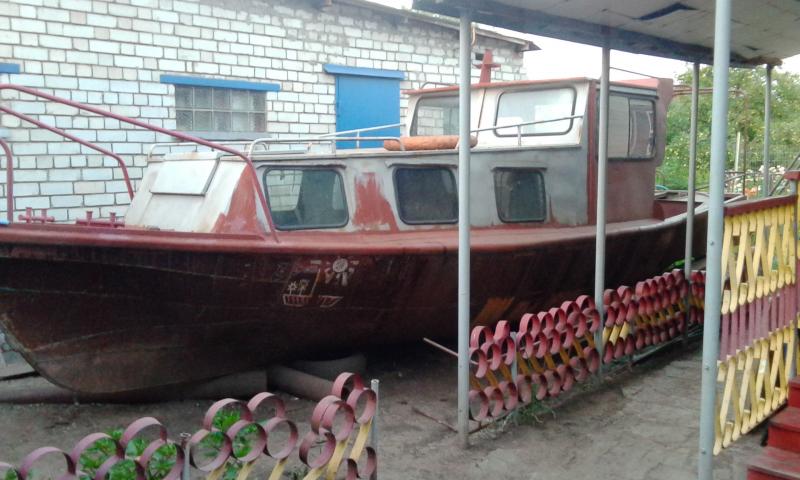

Живу в Саратове. В этом году купил лодку типа "Гулянка". Изменил кабину. Планирую установить ДВС ВАЗ-классика в корме лодки, через редуктор от "Амур-М" на гребной вал. Двухконтурная система охлаждения от теплообменника с "Амура". Условия работы двигателя на лодки не более 50% мощности, по опыту других.
Какую помпу поставить? Можно ли обойтись добавочным насосом от "Газели"?
На сколько необходимо рубашка охлаждения у выхлопного калектора? Можно ли обойтись подачей воды в него,хотя это затруднительно на классике и установкой электрических вентиляторов от радиатора для обдува моторного отсека.
Что применить взамен штатного фильтра для очистки забортной воды?
Как организовать мокрый выхлоп за борт? что-бы его не заливало водой.
Кто имел дело с системой гудрич на гребном вале, если есть опыт, то какой и где брали?
И т.к. и т.п.
Зарание благодарен.

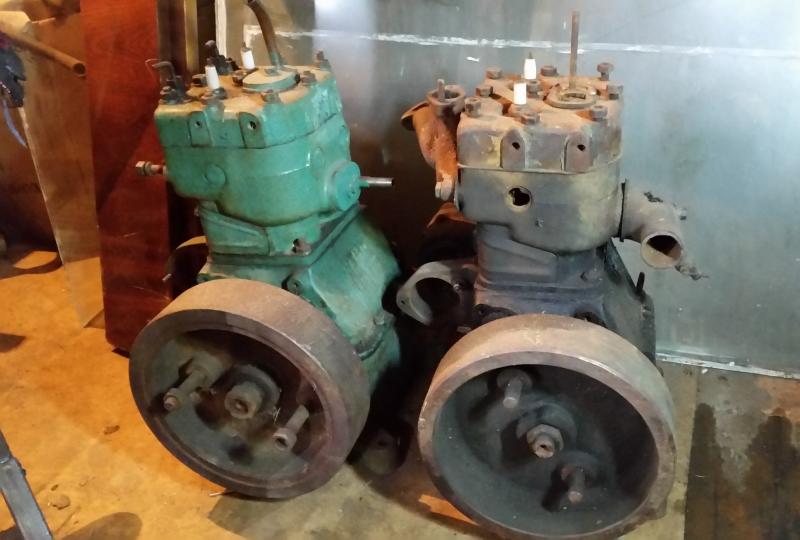

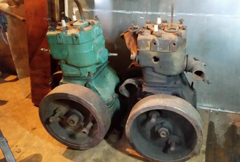

Спасибо за советы. Дизель хорошо. Но 4ч или что то наподобие техника старая, и найти что то достойное у нас трудно. Мотор Л-6 что на фото выпуска 195... года. Это второе поколение двигателей которые присылали нам до 1945г по линглизу. У меня был такой образца 1943г. USA/ Они должны работать на леграине или бензоле, крайней случай АИ-76. Используя 92, большая вероятность прогара поршней? сильная детонация была на АИ-80. Бензин размешивали в пропорция на 5 литров бензина-15 литров осветительного керосина. Вот это экономика. Где сейчас брать куросин. Где надежность? Где брать ЗИП? Тоже самое про москвич, запчестей у нас давно нет. Даже у ГИМС все "Амуры-В" лежат на берегу, нет запчастей. О ВАЗ-классика ваши суждение справедливы если ставить его на глисирующий катер, моторесурс маленький. Более того под максимальной нагрузкой ломается каленвал. Но в моем случае он будет работать на 30-50% мощности, и море запчастей в магазине. Другие ходят с ними и все нормально. Но у всех такая каша вокруг двигателя что хочется просить помощи или совета у людей. Одна голова хорошо а две или много лучше.

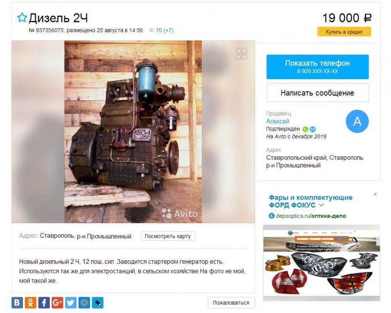

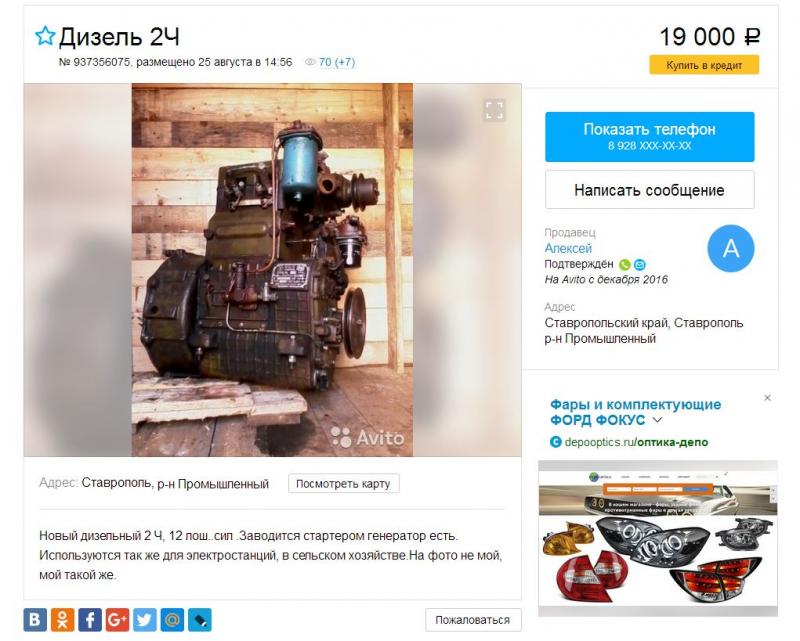

Это все хорошо, но я за дизелек например 2ча...можно найти в других регионах и привезти транспортной при желании.
А там может ВАЗовский пойдет раз уж на 50% мощности
Сколько ВАЗовский мотор будет бензина употреблять в час?
Вот например https://www.avito.ru/stavropol/zapchast ... _937356075

Л-6,Л-12 ВРОДЕ КАК С 30 ГОДОВ У НАС ПРОИЗВОДИЛИСЬ.на Ульяновском,и до 60го...причём тут амеры с легроином бензолом??????
Л-6,Л-12 Прекрасно работают на 80 том,потанцевав можно и под 92 заточить..(там есть верхнеклапанная засада,невозможность подфрезнуть головку на нужные мм-клапан в головку упирается.но и это лечится)
Прогар поршней трудно представить на этом двигле-т.к. поршня чугунные и двигло практически не боится перегрева,и от него не клинит.(без крайностей конечно)
И разного октана не боится тоже-ест от печного топлива до 80(92) бенза без каких либо трудностей и последствий.
На гулянку-самый девке огурец...
Иные двиги на гулянку,ПО МОЕМУ МНЕНИЮ,НАДО ПОДБИРАТЬ МАЛООБОРОТНЫЕ,ОТДАЮЩИЕ МОЩНОСТЬ УЖЕ НА НИЗАХ...
Водоизмещающая конструкция судна сожрёт весь бенз из бака,если двигло будет входить в свою мощность выше средних или на полных оборотах..По этому ВАЗ тут вряд ли пригодится(НА ЗО ПРОЦЕНТОВ РАБОТАТЬ НЕ СМОЖЕТ)..Да и высокооборотные дизеля тоже мало помогут..имхо.
