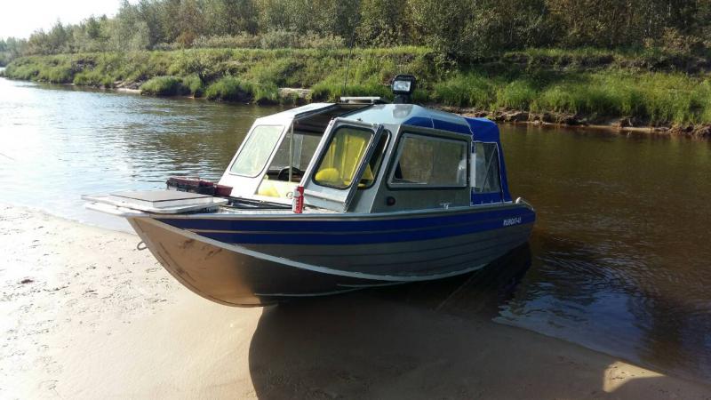

всем привет.Вот и я приобрел на пробу Русбот 45,до этого владел Казанками,Прогресс4.

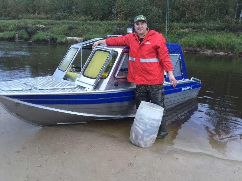

приобрел мотор 60,максимум что можно поставить по документам.впервые впечатления после пр4,как в новую современную машину сел. доволен первую поездку был особенно тем что тепло,дождь ветер а нам не почем мы продолжаем путь в комфорте.Одно скажу по сравнению с пр4 тресет на волне больше.максимальную скорость развивал 63 км/ч по gps.расход всегда разный самое большое родного бака 24 литра хватало на 85 км.
Следующие поездки стали вылазить косяки и не удобства,была выставлена на продажу.дело в том что Русские производители технике забивают на многие расчеты.
мне не понравилось:
1) пластиковые стекла,в солнечную погоду отблески,через 3 поездки затертости от песка.боковые сдвижные стела гремят.
2)очень узкий люк на крыши.не возможно в теплой одежде или в жилете пролезть взрослому человеку.
3)заходить и выходить не удобно нет выреза в панели,нет ступеньки.
4) Швы в лодке возможно и практичные но ужасно страшные,(студенты что ли сварят)
5)Сиденья заднее с мягким покрытием,из за чего кормовой ящик плохо открывается
6)переднее лавка ящик прикрученный так что колени упираются в руль
7)в переднем ящики сиденье нет дна.
6)Перчаточный ящик не закрывается
Ну вот и все пока,на этом все недостаки для меня закончились

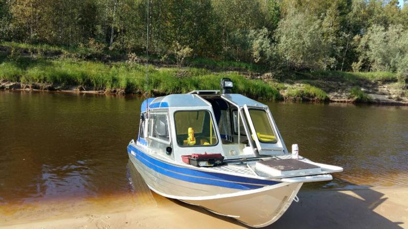

Покатавшись пару месяцев решил не продавать,а доработать.уж очень понравилось ездить с крышей тент снимал один раз.Много езжу с детьми,не страшно что выпадут или продует или дождь достанет.
zayga89
14.08.2017
35
тарко-сале
Русбот45(полурубка),крым
Ямаха 60,сузуки 50

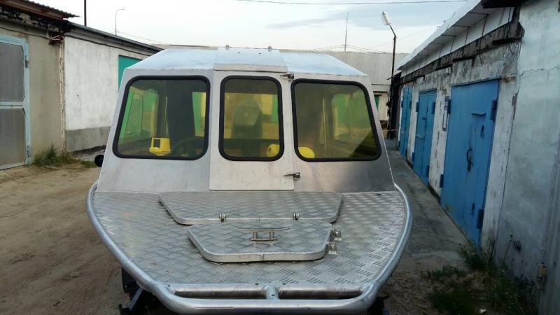

Пошли первые вложения и переделки.

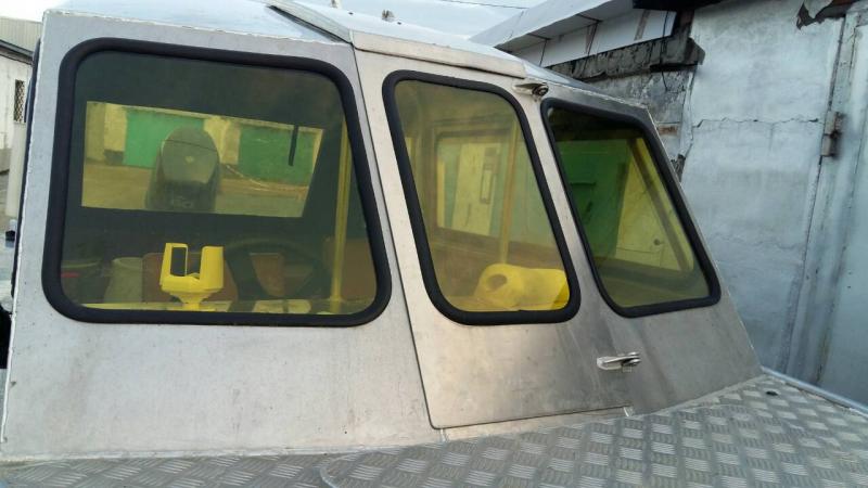

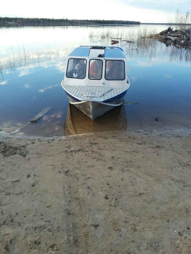

Начал со стекл,долго искал готовые звонил дилерам говорят нету стеклянных и с такой проблемой ни кто не обращался.
Случайно наткнулся на "МИР СТЕКОЛ Сургут"заказал у них три лобовых форточки Триплекс 6мм(тоньше не могут изготовить.)
ценой был удивлен,3000 рублей за все 3 стекла .затонировал желтой тонировкой(люблю в желтых очках ездите на любой технике)Доволен!!!! с установкой стекл в родные резинке возникли проблемы,родные стела тоньше по моему 3 мм .самому поставить не удалось пришлось звать отважных спецов тонировщиков которые заявили что 10 минут все сделают с помощью шнурка.через 4 часа работы мата сигарет все же поставили,помимо оплаты пришлось героев пивком угостить.резинки сильно в напряжении посоветовали в швы загнать клей.Одна проблема решена!!!!остались боковые стекла чтоб не дребежжали,возможно тоже закатаю в желтый цвет.общие затраты 7200.

Не думаю что поставив такие стёкла ты ушёл от всех проблем.Возможно при движении по неспокойной воде да ещё и с такими скоростями,корпус будет "играть" и при такой плотной установке стёкла просто полопаются.На счёт доводки всего прочего ,дело вкуса и необходимости в конкретных условиях эксплуатации,но про печку на форуме есть тема.Почитай .
по стеклам поездим посмотрим,отпишимся.

Как то всё не плохо,но или ты большой ,или лодка не большая!Шучу конечно.Как со стёклами?Стоят?
zayga89
14.08.2017
35
тарко-сале
Ямаха 60,сузуки 50
Стекла стоят отлично в них видно,большая разница с родными
