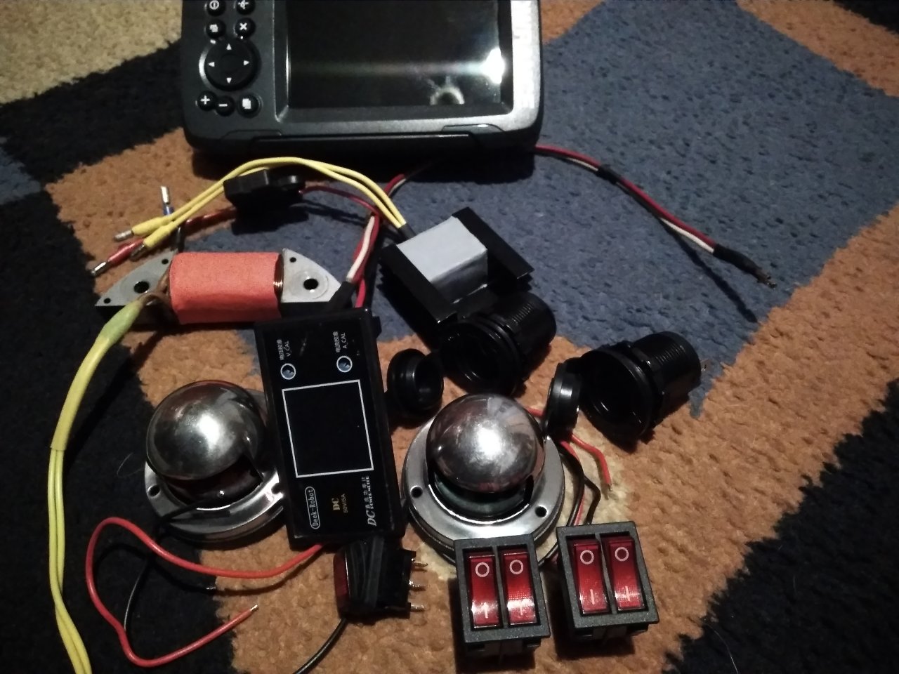

Пока только в планах.
И Сузуки - тоже.
Василий, посвятите в планы, вернее скажите как можно ускорить процесс по Мерку 9,9 Lidht (это который 169 см3)
Ток генератора Не в компл. 4А для освещения / 2А для зарядки
Мощность генератора Не в компл. 50 Вт для освещения / 25 Вт для зарядки-это из описания мотора. Типо полный клон трохи 9,8

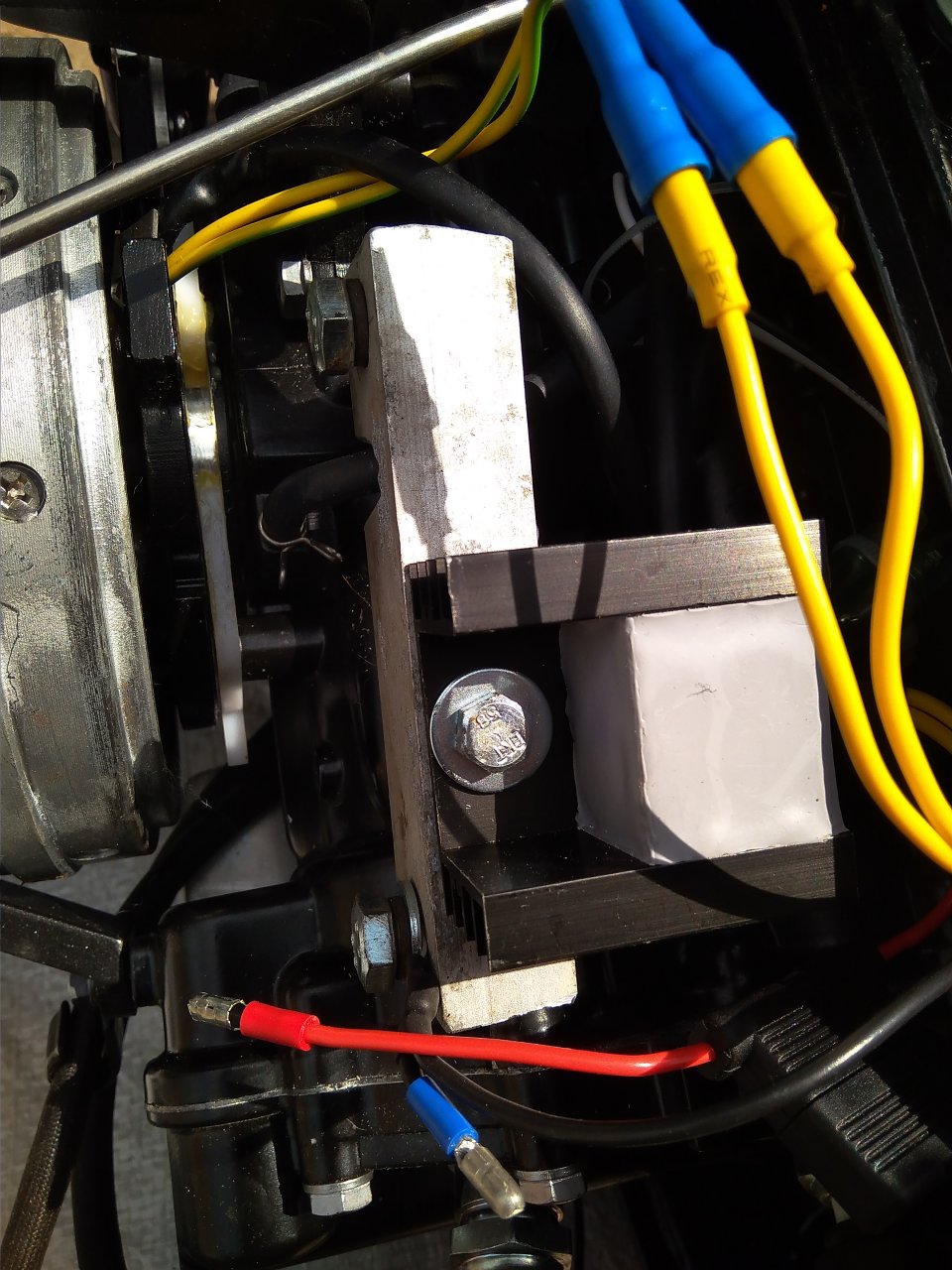

Стелс Аэро 335 НДНД
Хайди 9.8(копия Тохатсу 9.8)

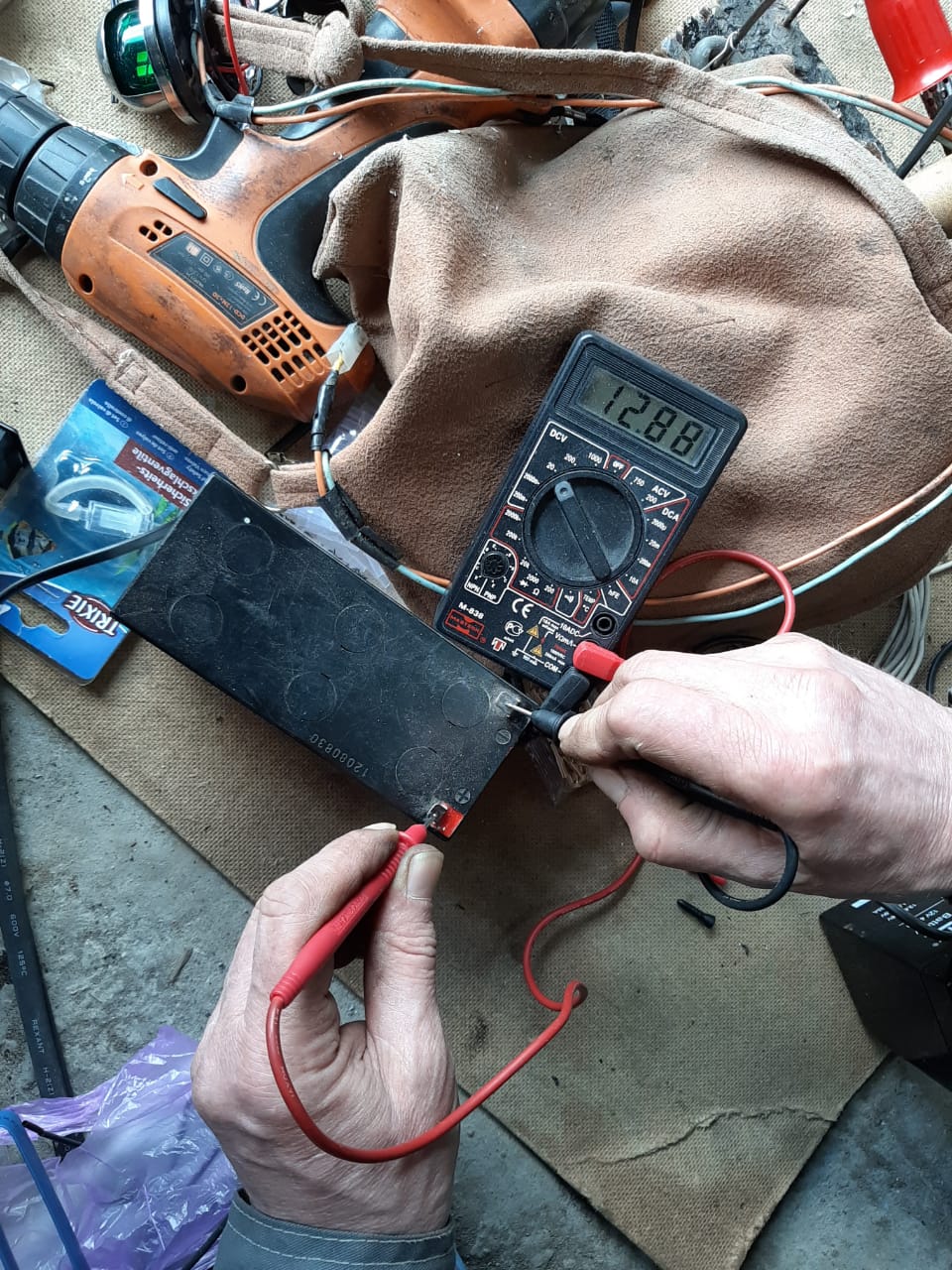

Добрый вечер.Сегодня поставил на мотор катушку и ВР от Василия.На 2500-2700 оборотах выдает 14.1 в.Выше мотор не раскручивал,пока только начало обкатки.Думаю 14.2-14.3 на на максималке будет.

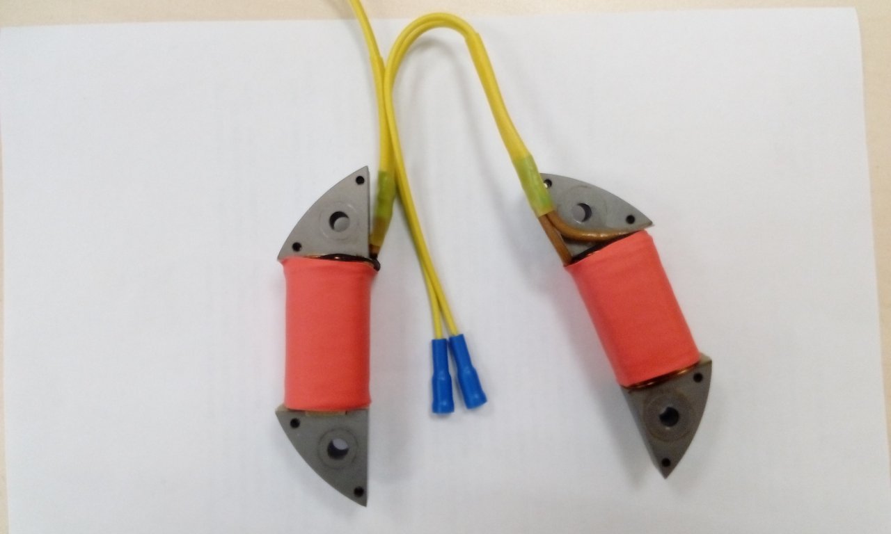

Tohatsu 9.8 2т. и клоны обделены генераторной катушкой. На 99,9%
Так что предлагаю собственного производства, так сказать.
Сердечник вырезан из 1 мм стальных пластин лазером.
Провод диам. 0,85 мм., 290 витков примерно - это чуть больше, чем у оригинальной (;) для любителей "заряда на холостых")
Стоимость комплекта: катушка + выпрямитель регулятор 4500=00 с пересылкой.
Про выпрямитель-регулятор можно почитать на нашем же Форуме здесь: ТЫНЦ
Катушка отдельно - не вопрос, 2800 с пересылкой.
Изготавливаю под заказ!
