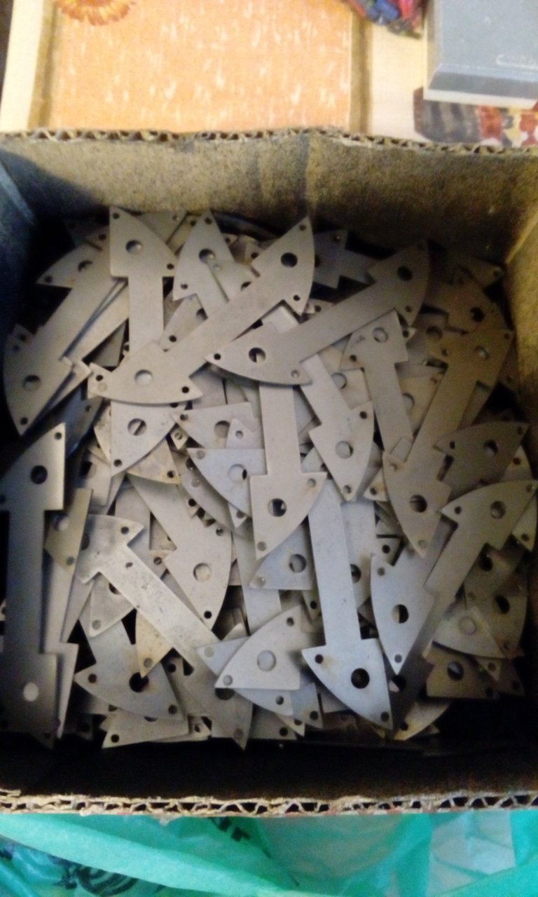

Tohatsu 9.8 2т. и клоны обделены генераторной катушкой. На 99,9%
Так что предлагаю собственного производства, так сказать.
Сердечник вырезан из 1 мм стальных пластин лазером.
Провод диам. 0,85 мм., 290 витков примерно - это чуть больше, чем у оригинальной (;) для любителей "заряда на холостых")
Стоимость комплекта: катушка + выпрямитель регулятор 4500=00 с пересылкой.

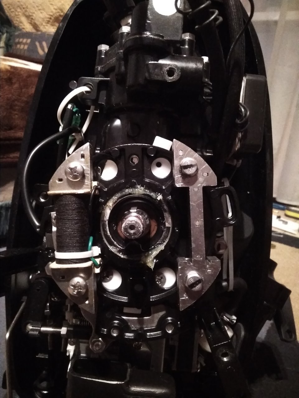

Добрый вечер,Василий.Нужна катушка на Хайди 9.8 2т.,пожалуйста.Под маховиком закреплен сердечник(16 пластин)без обмотки,напротив генераторная кат зажигания.Если он нужен-пришлю.
Раньше обходился,а сейчас подсел сын на спиннинг-куча девайсов,новый эхолот,да и затемно без света плоховато... .
Сможешь помочь?Естественно не на халяву.Сколько скажешь!

Так у вас почти готов генератор! Провод намотайте, диам. 0,7..0,9 до заполнения (это витков 250..300 будет) - и вперед!

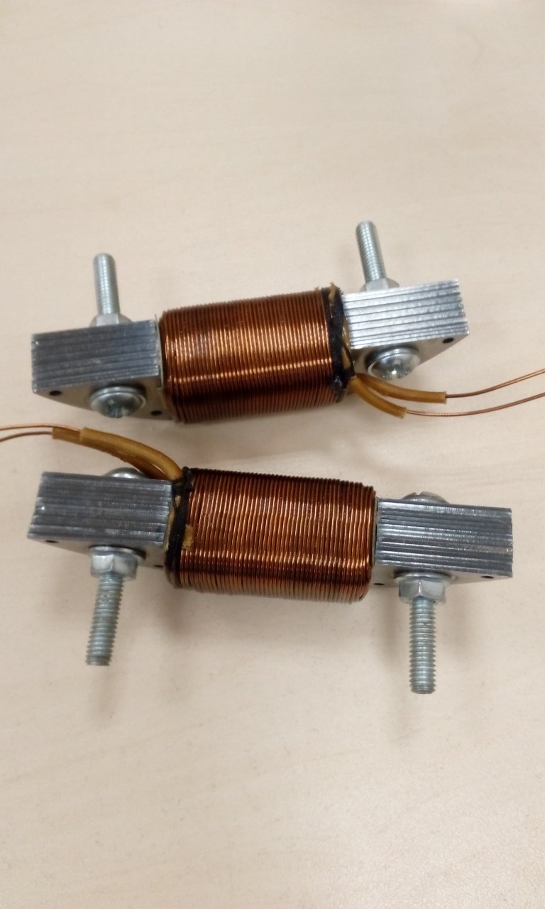

Как-то двигаемся:

Добрый вечер.Василий,хорошо я не последовал твоему совету-намотай сам.Сейчас-бы половина ребят со смеху под столы упали.Это ты в станке наматывал или руками?
До 10 июня ещё далеко,дождусь.:snimau shlyapu::lodka_3:
Василий Любов
23.10.2016
1 221
815
Чайковский, Пермский край
Василий
Пассажир на лодке: К5М1
Руками.
Провод 0,9; 270 витков.
