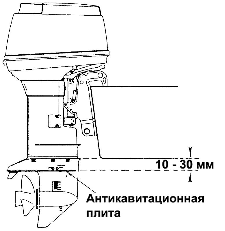

подкрадывается мысль поднять мотор, у меня от киля до акп 2,5 см нарыл инструкцию типо вровень акп киль

А что даст вертикальная перестановка?
9 560
4 780
Re: крен влево прогресс 4 ямаха 50-4т
:? Инструкция по подвеске мотора для всех стандартная.Остальное индивидуально и от лукавого. :pardon: Вверх вниз ничего не изменит,по крену уж точно.Ищи причину в развесовке и геометрии корпуса.Проверь ещё раз ,по центру ли стоит мотор. :)

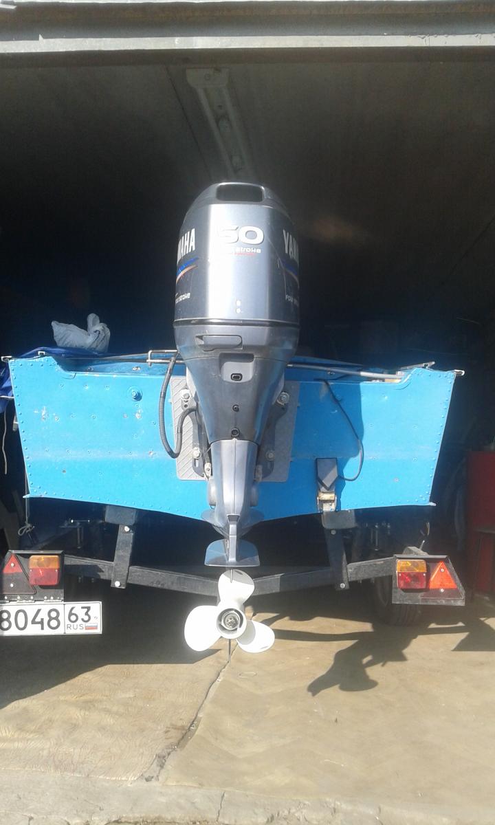

Там и так руль справа, глянь на фото, куда трос рулевой идёт. Да и не ведёт лодку, крен есть поперечный, подплав поймёт.
