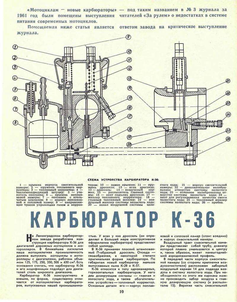

баянист сказал(а):
Не могу понять причину его проблемного запуска.
Причина очень проста- бедная смесь холостого хода.
Нептун ни когда не бывает горячим поэтому заводить его надо всегда с обогащенной смесью.
На карбюраторе К-36 для этого есть игла корректора.
Позиция 9 показывает куда подключается трос.
То есть что бы завести надо поднять иглу, смесь обогатится и мотор запустится со 2-3го раза.
До этого момента рекомендую подкачать топливо грушей.

баянист сказал(а):
танкист сказал(а):
Грушей всегда подкачиваю при запуске.Даже после непродолжительной остановки.
А вот иголку попробую поднять в среднее положение.
Спасибо за объёмный ответ!
Иголка не влияет на запуск, она влияет на движение на высоких оборотах. Не понял какой у вас карб. к-36л? Тогда у него нет никакого корректора. Научитесь заводить при снятом колпаке. Подкачиваете пока не появится бензин под иглой (к-36л не боится перекачки) далее при опущенной заслонке делаете 1-2 потяга, чтобы наполнить цилиндры смесью, далее даете газ чтобы поднять заслонку на 30-50% и запускаете. У меня часто запускается с первого потяга на этапе наполнения цилиндров смесью без поднятия заслонки.
Если же у вас карб к-36(без буквы) то это карбюратор от другого двигателя одноцилиндрового. Там воздушный канал холостого хода диаметром 0,9 против 1,5 у к-36л, т.е. площадь сечения почти в 3 раза меньше, поэтому смесь при запуске плохо заполняет цилиндры и нужно много раз дернуть при опущенной заслонке, чтобы эти цилиндры наполнить. Если в обычном случае достаточно 2 раз, то при к-36 потребуется в три раза больше - 6 раз.

баянист сказал(а):
Таки подобьём бабки))))
Но вопрос первого поста остаётся открытым до завтра.
На рисунке что я дал деталь №12 игла дросселя. Деталь №17 жиклер топливного корректора, над ним на чертеже игла топливного корректора (обогащение смеси пуска холодного мотора)
Вопросы:
1) Ты какую иглу собрался поднимать? Я писал о игле топливного корректора.
2) Какая марка карбюратора у тебя? К-36 далее какая буква? Или без буквы?
3) Игла топливного корректора присутствует на твоем карбюраторе?
Если нет- читаем сообщение Капитана Немо..............
Речь идет о игле дросселя, деталь №12.
Это действительно так, и потому мой вопрос №2 повторяется после сообщения Сергея. На него до сих пор не получено ответа.
Всё остальное в сообщении Сергея изложено абсолютно точно и является полным ответом на твой вопрос в первом сообщении.
Итак- ждем ответы!
