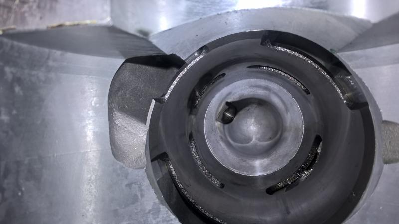

Разобрал мотор, такая странная картина, почему-то одна гильза на половину закрывает впускные выпускные окна. Кто что скажет, могла ли она повернут при работе.

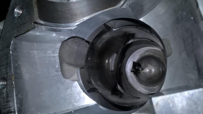

Re: не тянет лодочный мотор
Вот как на другом цилиндре
9 558
4 769
Думаю что могла ,например от перегрева мотора

Вопрос тогда как она могла повернуться?

все гильзу повернули все в норме.

А как делали? По новой не провернет?
ромик-44
14.02.2012
17
Кострома
Рома
ТОХАТСУ М40С
просто нагрели и повернули. повернет повернем снова
9 558
4 769
Раз провернулась и второй раз провернёт.Похоже прослаблена гильза или блок.
21 575
1 774
Итог закономерен. Хитрости с раздушкой моторов. Гильзы надо новые ставить.
