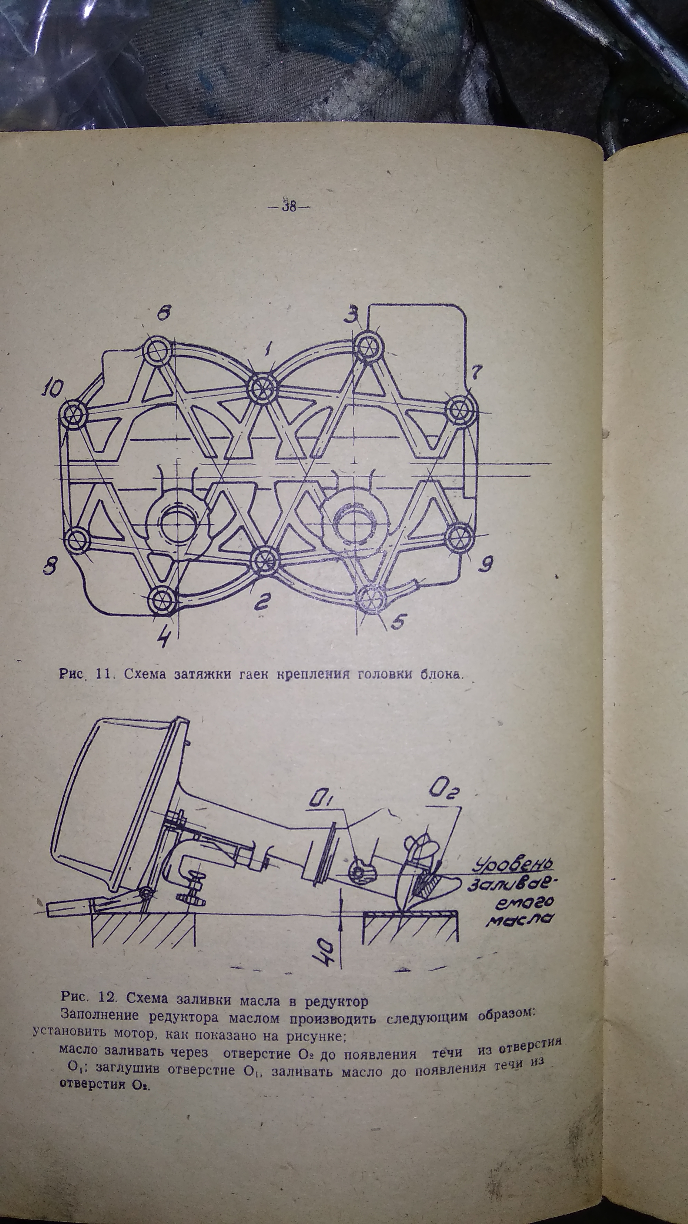

Я не смотрел этот мануал который по ссылке, и как я понял инструкция не полная, у меня свой.
Если появится время я его полностью от сканирую и попрошу админа выложить для общего пользования
