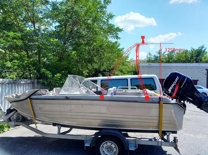

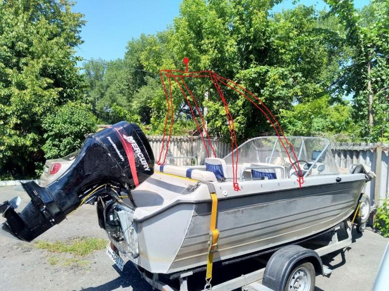

Всем привет. Имеем WyatBoat 470 open (Нептун 470). Есть желание изготовить на него туру для катания лыжника+ватрушка. С дизайном и материалами определились. Будет из полированной нержавейки. А вот с местами крепления вопрос. Я предлагаю закрепить сверху к пластику, отец говорит что вырвет. Посоветуйте кто что думает. Может у кого есть опыт...
Вот примерно что я хочу сделать.
9 560
4 780
Папа прав. Крепить внутри по высоте борта и жёстко к борту.

Внутри все пластик. Может снаружи к алюминию?

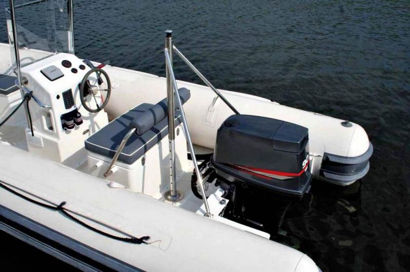

Возможно вы и правы. И тура не нужна в моем случае. Но рымболты точно не мой вариант! Вот может тренога будет и лучше.
Вы это имели ввиду?
Один большой минус. Лодка внутри пластиковая и к чему крепить стойку ума не приложу... :?
может есть смысл использовать изнутри корпуса, на местах крепления стойки трубы пластины/шайбы шире чем плоскость крепления? я когда крепил дугу к гавенному российскому стеклопластику изнутри подложил приличные пятаки...
