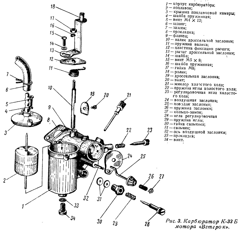

Напишу сюда,после ревизии топливной системы с сыном поехали проверить мотор. Я 85,сын 25,бензин 10. При этих данных скорость на малом газу 4-5 км/ч ,на среднем и полном газу 8 км/ч и как бы подзахлёбывается. Почитал
Фишбейна,посмотрел видео
Voivano по настройке карбюратора и взялся за работу. Разобрал карбюратор,притёр на стекле посадочное место,почистил,продул,собрал. При проверке увидел что гтж слегка гнутый :shock:,под винтом две резиновых прокладки и шайба,пока собрал как есть. Опять поехали на испытания,данные те же и + жена 60 и шмурдяк 10. Завёл мотор,прогрел,отрегулировал хх,в движении покрутил гтж,мотор заработал ровнее. Теперь на среднем газу 9 км/ч,полный газ 11-12 км/ч,малый 4-5 км/ч.

ГТЖ когда завёрнут начинаешь отворачивать и пол оборота идёт легко,потом подклинивает на момент и дальше идёт легко.Под винтом стоит металлическая шайба и потом 2 резиновых,порядок от двигателя.И винт гтж нужно менять?

Я поставил металлическую перед гайкой, чтоб не по резине крутить, полет нормальный. У меня проблема ушла после того как подтянул гайку/корпус ключом. От руки вроде туго было, но ключем оборот сделал и дальше легко пошло от руки, может резьба подзабита...

Короче сделай так
Если игла 28 погнута разогни просто чуть отрехтуй там латунь или что то близкое гнется легко, одевай пружину и вкручиваешь в гайку 30. Следом на выступившую часть иглы ГТЖ одеваешь вначале РЕЗИНОВОЕ кольцо потом МЕТАЛЛИЧЕСКУЮ шайбу и получившуюся деталь вкручиваешь в карбюратор, после этого крутишь винт/иглу до упора без фанатизма и выкручиваешь на 275 градусов обратно(примерно). Дальше регулировка на воде, страшно, но по другому ни как. Даешь полный газ и буквально по четверть оборота в одну потом в другую так вот как обороты станут максимальными считай поймал, можно чуть прикрутить для экономии но лично мое мнение все фигня. В идеале делать с тахометром, в Китае стоит 150 рублей, с ним чуть удобнее.
Хорошо,а то я как то опасался что то с ней делать
т.е. со стороны карбюратора сначала шайба,потом резинка? Тогда у меня так.
я так и делал,смущало только подклинивание иглы
жена сегодня уже заказала ,на али около 500рэ.Поправлю иглу и попробую потом с тахометром покрутить

По поводу резинки, я так вижу, задача резинки не допустить течи бензина и подсоса воздуха. Находясь ближе к гайке она отлично справляется, а вот задача как раз металлической шайбы не допустить попадание резиновой шайбы в топливный канал плюс слегка расплющить резину для лучшего уплотнения. По моему так.

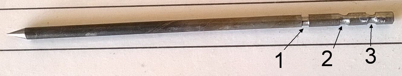

Никаких пропилов делать не надо. Там все продумано и сделано правильно. Герметичность запорной иглы надо проверить.
Я так же надеялся на это, но всё же решил проверить уровень топлива в поплавковой камере так, как это описано у Фишбейна. Результат огорчил. Пришлось делать дополнительный пропил (№2 на фото). На положенных 17,5 мм поступление бензина в камеру лишь резко замедлилось, а полностью прекратилось на 15 мм. Сделал ещё один пропил (№3), но, увы, из-за выступа в дне поплавковой камеры поплавок упирается в него и не садится ниже, игла выступает избыточно и не даёт закрыться крышке. Оставил в пропиле №2, надеясь на приработку клапана. Всё таки обкатка и эксплуатация этого мотора начинается только сейчас.
Возможно, посадочные гнёзда клапана вставлялись в крышку поплавковой камеры без должного контроля.
Первый же результат запуска мотора (в бочке) с отрегулированным уровнем топлива показал резкое снижение дымности. На открытой воде работает нормально на любых оборотах (тахометр ещё не установлен). С заводским уровнем (пропил №1) на открытой воде не был.

Никаких пропилов делать не надо. Там все продумано и сделано правильно. Герметичность запорной иглы надо проверить. Думаю, что не надо объяснять как это делается, губы и легкие есть :) Ближе к карбюратору стоит резинка, потом шайба, но может ее совсем не быть. У меня на одном нет, но работает нормально. Резинка выполняет роль сальника, чтобы бензин не бежал по резьбе.
Владимир .У меня на в12 карб33В на ГТЖ стоят 2 резинки и после них шайбочка.Это правильно?
