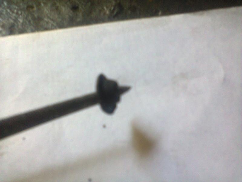

Если не поставишь правильно шайбу, сальник вдавит в тело карба.При прокрутке ее (резинку) будет резать и ошметки попадут в канал. Ошибки надо признавать.

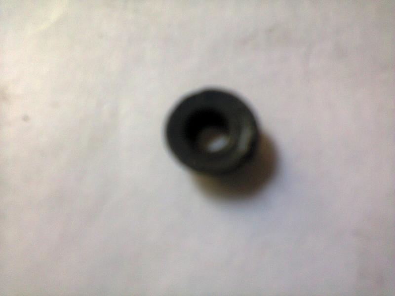

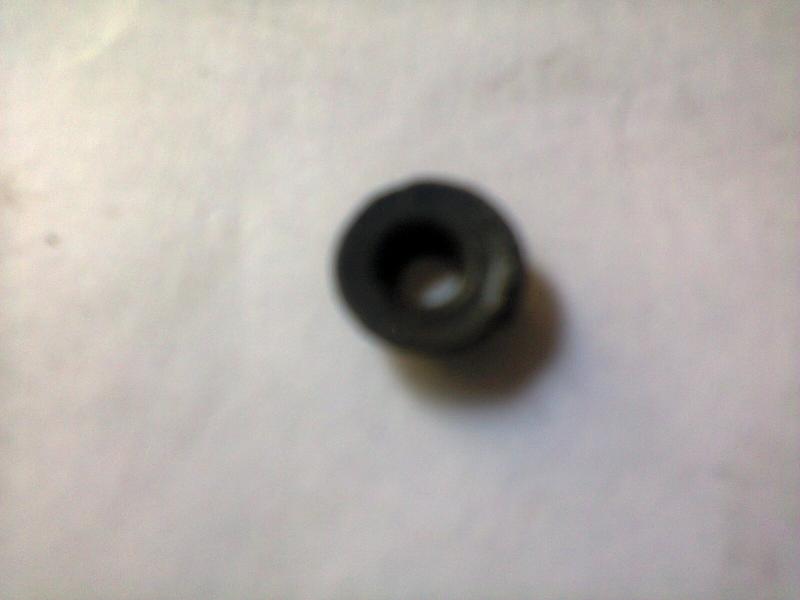

Вот во что превращается сальник при неправильной установке шайбы. Еще резинка цела.

Рано выводы делаешь!Вот когда кусочки резинки попадут в карб ...

Фишбейн писал, что они попадают от чрезмерного затягивания, когда резинка рвется. И рекомендовал подтягивать гайку сальника от руки, что я и сделал. Резинка, кстати, была на конус, не смотря на то, что шайба стояла по твоей схеме.

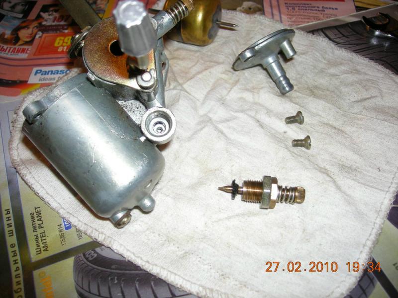

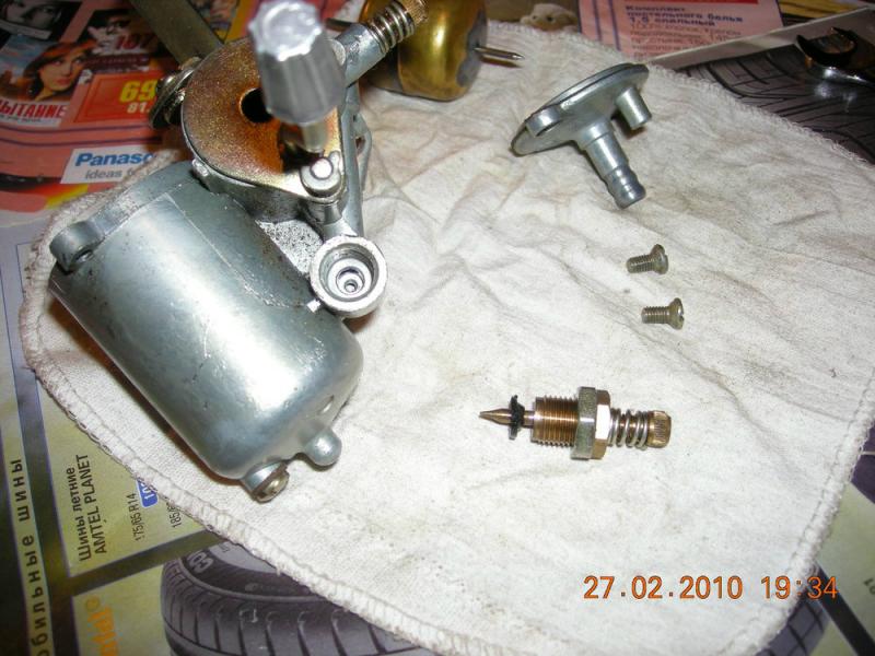

Типа чертеж из книги...

Все прекрасно видно.Как резинка деформируется и как острые грани канала будут ее резать.Чего еще доказывать.
