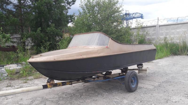

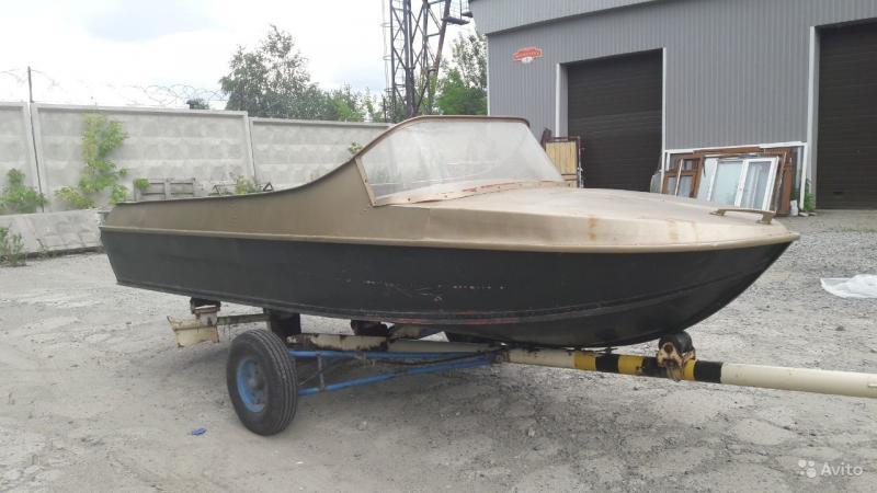

вот - 1991 году выпуску :) всё родное, вёсел нема и пробочки сливной - может кто чего присоветует?

Отличное состояние!Вёсла я разборные купил длину не помню, пробку мне выточили из латуни,посадил на полеуретановый герметик

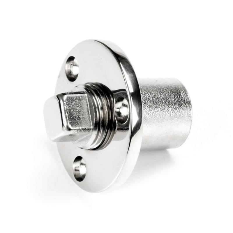

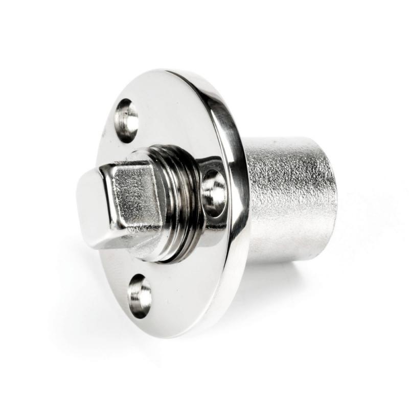

Поздравляю лодочка зачетная :good: а пробку я на али брал есть два вапианта нерж и латунь если нужно скину ссылку

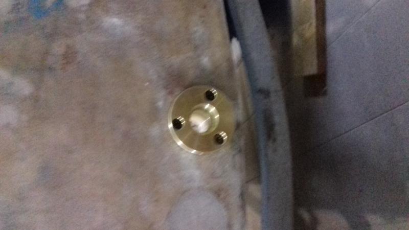

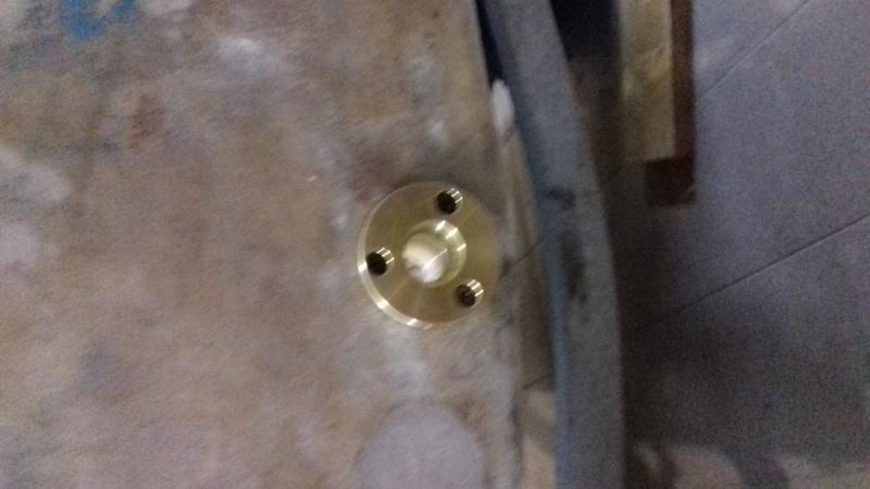

Вот мне такую же точили пробку, а они вон продаются. Я такую поставил

Думаю капролоновая,или фторопластовая будет не хуже. А может и лучше в свете коррозии.

тут придётся лодку курочить... оно того не стоит, там и родная резьба пока живая.
Спасибо, за наводочку. Пойду другим путём.
