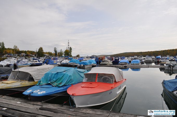

Фото нет под рукой. Швартую носом в бон, два швартовных конца по бортам от транца креплю к петлям на боне с права и слева, центральный швартовый конец с носа к центральной петле, подтягиваются так, что бы лодка не билась о бон, заодно и нос с лебедкой и роульсом не мешает проходу на боне.
Лодка стоит хорошо, по сторонам не гуляет и о бон не бьётся.
Нашел фото примерное, нос только немного не так:

Считаю такую установку абсолютно не правильной.если ставить таким образом то можно сделать два кронштейна на поплавках и крепления на лодке.подошел надел кронштейны на крепления и лодка не бьется не трется не корябается. При обвязке на веревках лодка должна стоять не косаясь пантонов или на оттяжках или прикрепленные к пантону если стоит вдоль...
