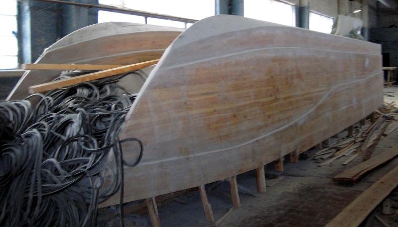

http://www.barque.ru/projects/1975/draw ... an_tornado
Мои хорошие приятели восстанавливали из "хлама" вот такой катамаран. Конструктивно он простой. Трудоемкий процесс, но из "спец оборудования" были шлиф машинки, лобзики, дрели... т.е. достаточно бытовой инструмент. Многое делалось "на глаз", где в чертежах не было размеров. Многократно присутствовал на их "субботниках". :) Потом они участвовали в гонках много лет на нем. В Новосибирске был очень популярен этот класс. Запчасти серийно выпускаются алюминиевые и из нержи. Правда за границей. И очень дорого. Но до такелажа тут дело не дойдет, потому можно будет экономить на чем то. Но дело очень дорогое. И даже не в количестве фанеры, а много химии для сохранения свойств корпуса, окраска, масса деталей из современных композитов, иначе тяжелый очень выходит аппарат. Танкист совершенно правильно сказал про вес. Корпуса в "малярку" каждую весну на осмотр и мелкий ремонт завозились дней на 10.
Такой хобби проект для очень обеспеченного "пенсионера" и бригады подай - принеси... Многие переделывают готовые катамараны после переворотов (цена алюминиевой мачты около 18 - 20 тыс евро. с таможней и доставкой, а их обычно гнет при перевороте и восстановить уже не удается) под моторы. Видел раньше на нашем Обском море несколько таких аппаратов. Под подвесными 40 - 60 сильными моторами. Поплавки точно от него можно сделать. А еще лучше купить.

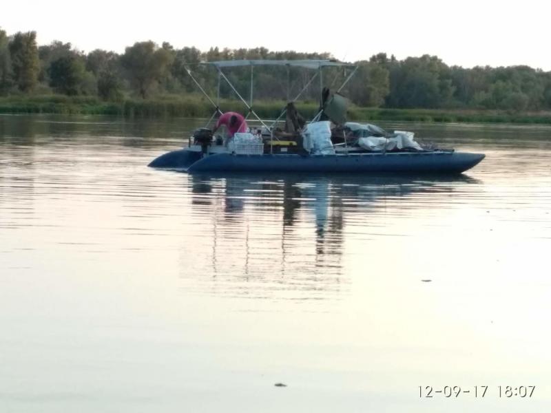

5 лет назад тоже была задача выбора плавсредства для отдыха на воде...остановился и изготовил такой вариант...размер 6х2.5х0.5...4чел размещаются в сентябре достаточно комфортно...летом можно и 6чел. надувные баллоны считаю достаточно надежными за 5 лет проблем не было....В этом году отдыхал один.швартовка. постановка на якорь одному проблем не составляла...

Как я понял речь идет о приятном отдыхе на воде .а при предпологаемый проекте 3х8 в жестком корлусе,стационарный двигатель,надстройки+расчетная скорость 40-50кмч...может превратится в очень долгий проект.Жесткие поплавки ,алюминевая рама(у меня с 50ой трубы сделана....на пределе) потянут денежку.или столько времени .отдыхать будет некогда,,.Хранение на воде в сезон разборка перевозка и хранение дома....я к тому что все эти вопросы должны быть продуманы на нулевой стадии....и первый вопрос не глисирование конструкции а вопрос комфорта отдыхающих и если снизить планку скорости то все упрощается в разы...это мое л мнение....

Я с Вами согласен...и одна из целей данной темы ,обозначить проблемы которые придется решать Автору ,.. мы с вами обсуждаем обводы поплавка но их на катамаране 2 и обеспечить их жесткость при волнении будет стоить денег...жесткость это немалый вес ...и двигать все это придется 200-300 лошадками разборность изделия уже отпадает...я не знаю возможности Автора но некоторые задачи здесь не совместимы или же очень дороги.............
