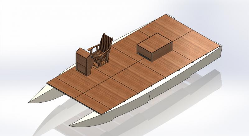

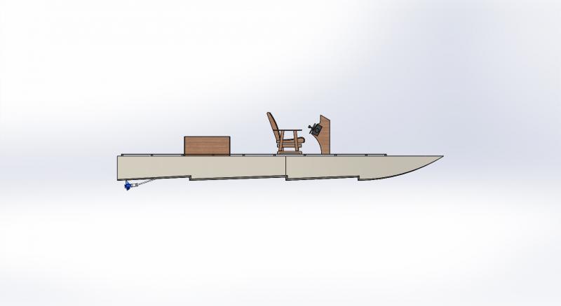

Поплавки вижу пока что такими, асимметричными, с 3 поперечными реданами. Поперечные под 90 градусов - так проще изготавливать будет, просто отталкиваясь от шпангоутов..
Поперечные реданы в таком исполнении работать не будут . Они в принципе .... гораздо сложнее в применении , чем продольные . А продольные на таких малых скоростях будут только тормозом . На счёт трубок с воздухом ........ закройте тот сайт , где вы это прочитали .
Поперечный редан , должен переходить в бортовой , что бы иметь воздух для работы .
Имхо .... Передирите уже готовый , рабочий вариант и потратьте время на улучшайзинг того , что уже работает ... если интересен сам процесс .
Нигде не читал, нарисовал, спросил мнение профи :)
можете привести пример рабочего варианта? ну просто схематично.. интересен принцип. а так.. улучшать нечего, проект новый, нигде не видел подобного. Хочется понять геометрически как это должно быть.. в Солиде могу нарисовать касательную к внешним обводам корпуса, но вот как точнее?
Складывается мнение такое.. нет точной теории корпуса вообще... есть 2 радиуса - носовой и кормовой. ни длины кривой, ни соотношения по длине этих кривых... всё "относительно того что нужно"... эх..
Пример чего ? поперечного редана ? Он выставляется опытным путём относительно Ц.Т снаряжённой лодки и очень капризен к развесовке .
http://www.vodnyimir.ru/Kartop_motolodk ... motor.html

Я не хочу никого обидеть, если можете, дайте совет ТОЛЬКО по геометрии поплавков - реданы, умеренная килеватость... ну не получиться - переделаю) вопрос не в целесообразности проектирования и постройки судна, а в максимально правильных обводах. всего лишь. вес 600-1000 кг, длина 8м, ширина поплавка (макс) 600мм. можно +/- что-то скорректировать. размеры поплавков идут от желаемых размеров палубы. можно 1-1.5 метра урезать, обоснованно. но говорить что какое бы то ни было судно не выйдет на глисс при весе от 600 кг и мощности 100 л.с. - это очень спорно.

Адмирал сказал(а):
В статье увидел неочевидное многим) глисс 2-метровой лодки от 2 л.с. Понятно, что всё относительно. можно сделать вертикальную плоскость реданов (зоны пониженного давления, завихрения потока воды) под острым углом к поверхности. Относительно обычной лодки, ЦТ длинного катамарана будет более-менее устойчив, крен 1-2 градуса что-то изменит? причем его можно даже рассчитать (область перемещения ЦТ). но что это даст?
И вообще, в теории, можно рассматривать плоскость на границе поперечного редана как мульти-глиссирующую? т.е. на обычной лодке эта плоскость от кормы до 10-20% плоскости днища (теория), а если их будет несколько по всей длине днища? В чем "капризность" реданов? увеличение скорости в данном случае вполне логично, к тому же с учетом доступа воздуха в зону пониженного давления каким-бы то ни было способом.

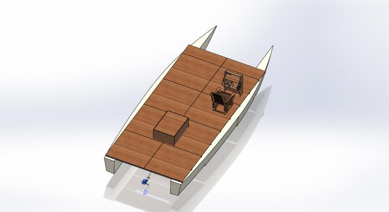

Предварительный вид поплавков в общем виде. Ширина палубы - 3метра, длина - 6.5 метров.
