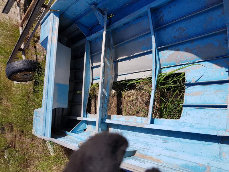

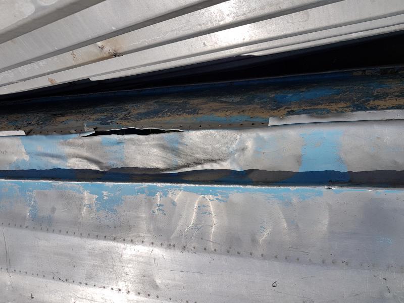

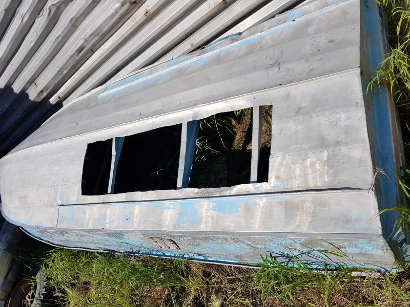

Вот такого мне Немана отдали. Подскажите можно его восстановить. В утиль жалко. Руки на месте, а вот знаний не хватает

Досталось лодке не слабо. Восстановить конечно можно. Сварщик по алюму хороший есть ? Если нет, то днище можно и на заклёпки собрать с полиуретановым герметиком.
9 560
4 780
Нет ничего не возможного!Тем более ,что руки есть.Со знаниями поможем .
Садисты бл.. Так лодочку изуродовать!! да ещё наверняка на какую нибудь заплатку в заборе :(

Да ушатали лодочку. Опытному сварщику день работы и лодка снова в строю.

заварить днище-повесить15ку и подрумпелем............

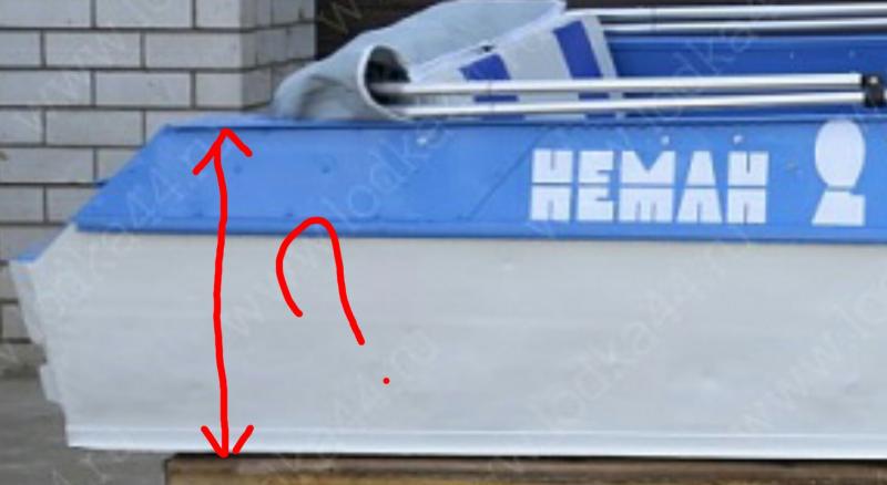

Дабы не плодить темы, спрошу тут
Кто может знает или есть возможность поменять высоту борта в задней части на Немане 2?
Буду премного благодарен!)
Режь да наваривай, только непонятно для чего?

Можно на ты непонятно зачем увеличивать высоту борта?я во всякие волны ходил на нем, ни разу не захлестывало.
РЫБОЕД- ЭКСПЕРТ
02.03.2011
634
102
Одесса- Варшава
А кто сказал что мне размер нужен для увеличения борта, совсем наоборот )))

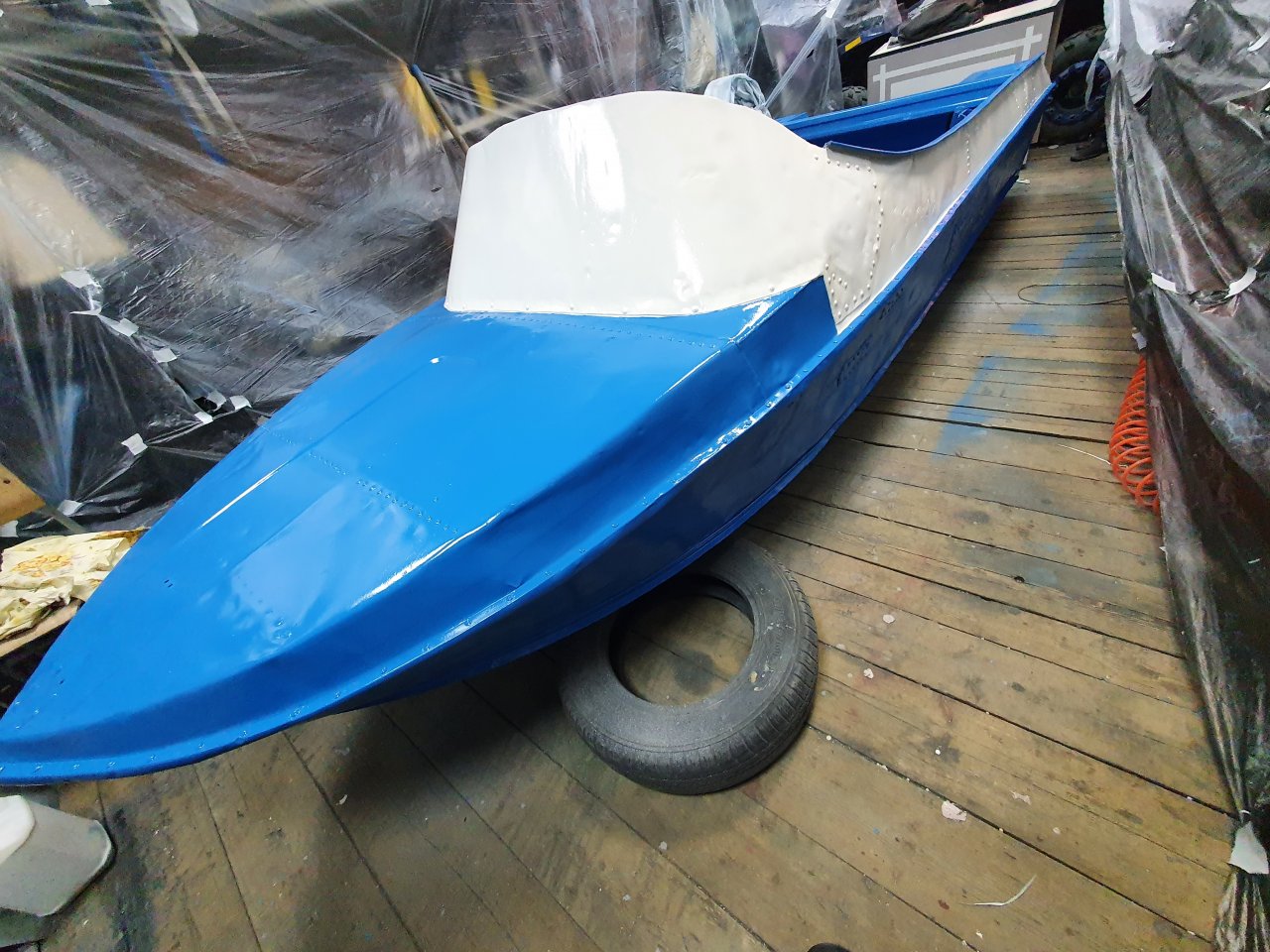

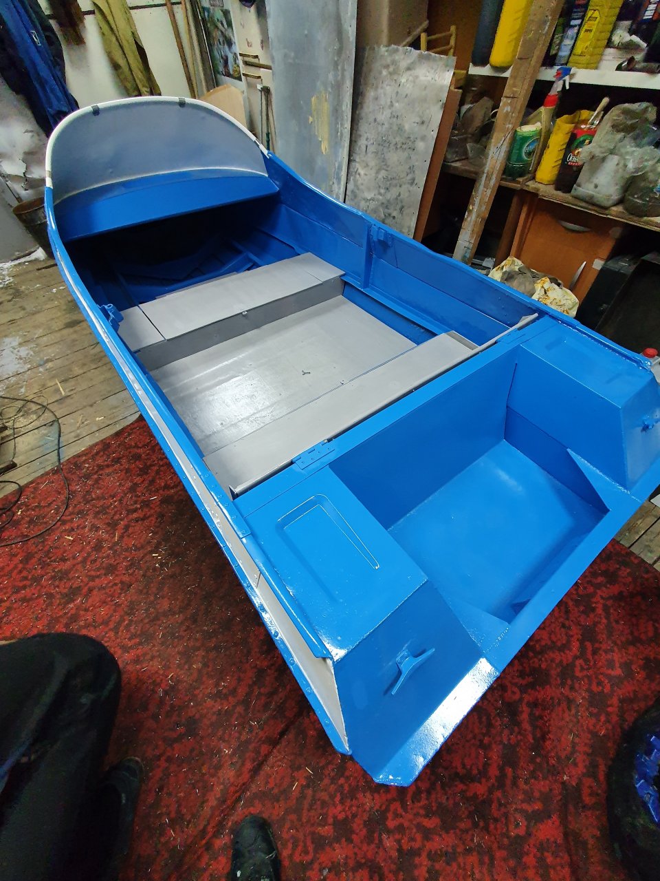

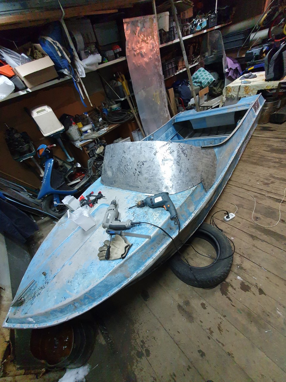

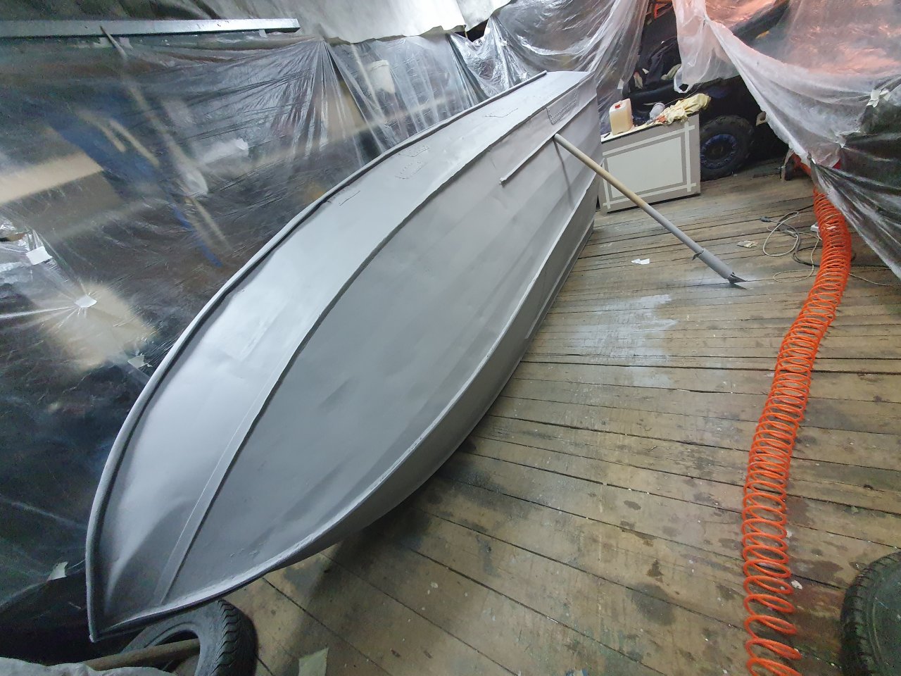

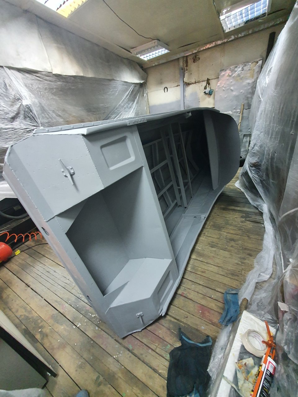

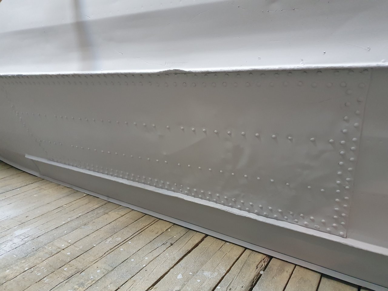

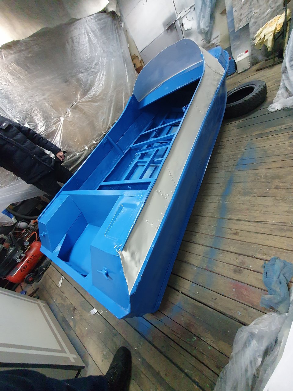

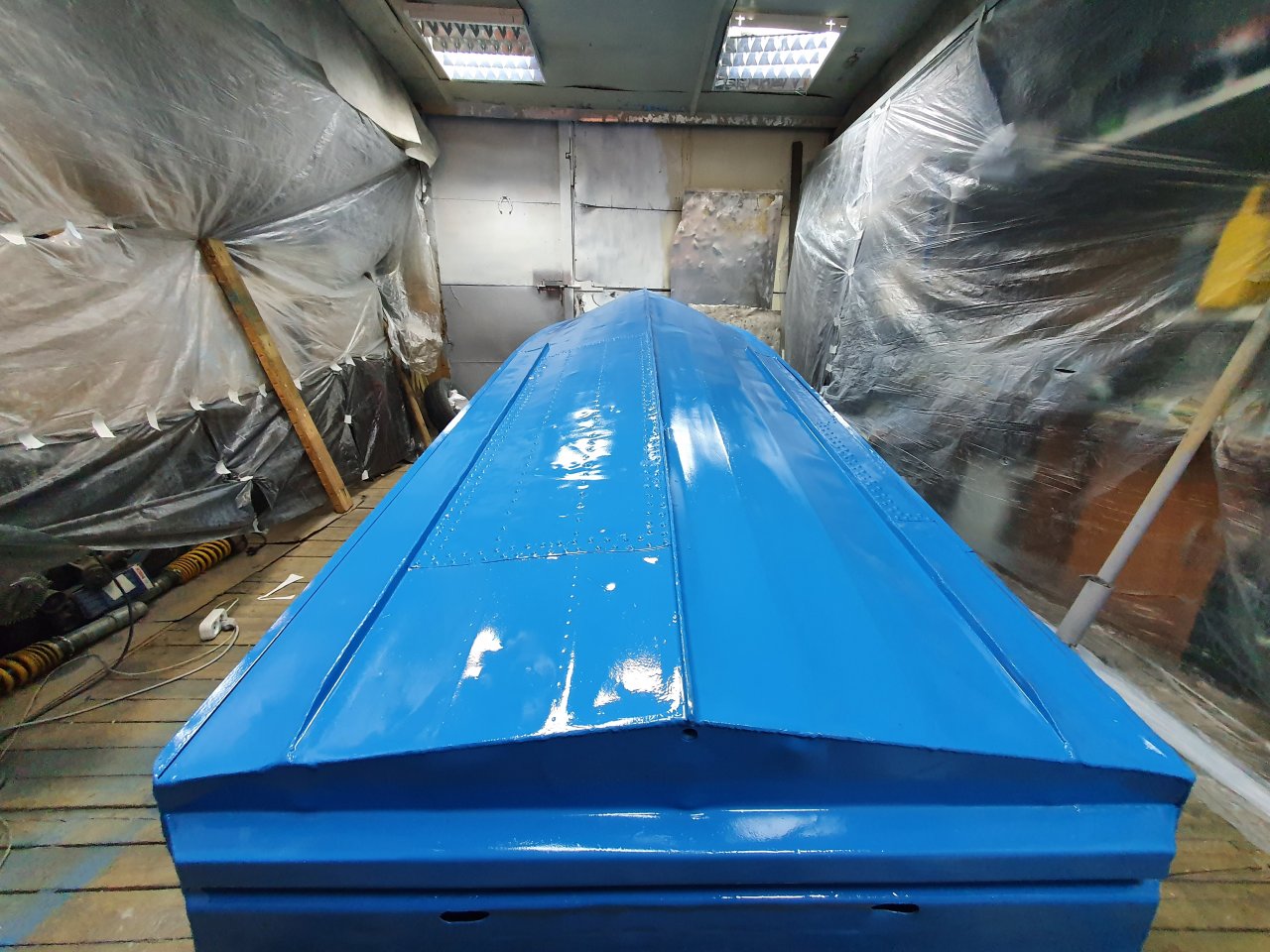

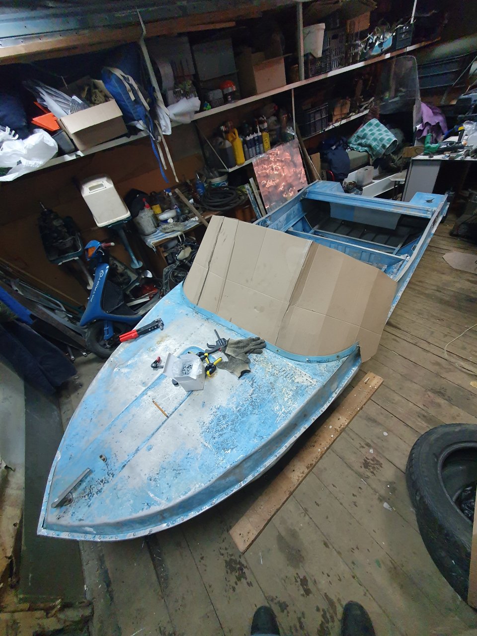

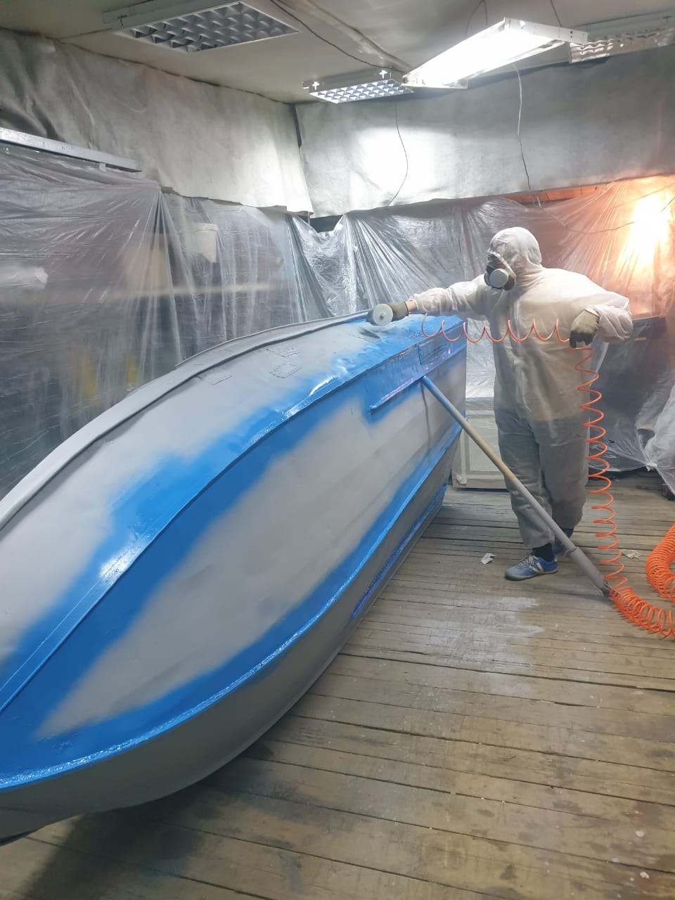

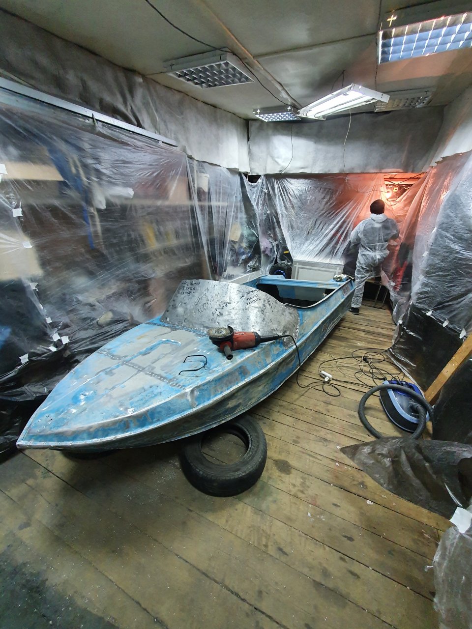

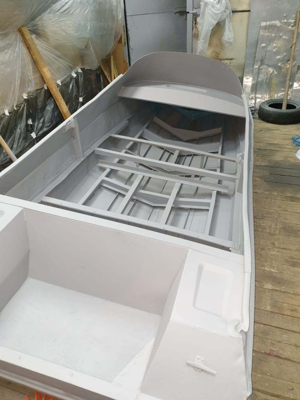

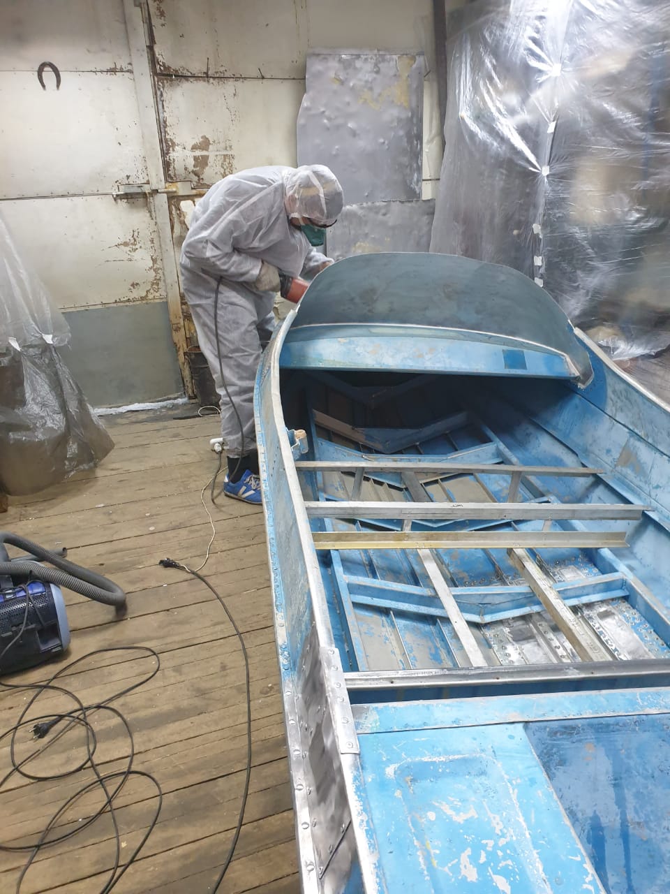

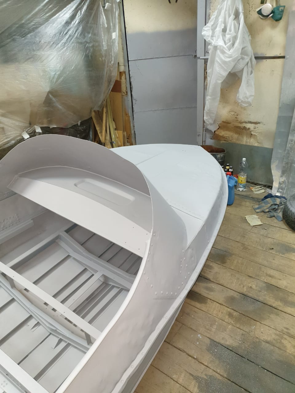

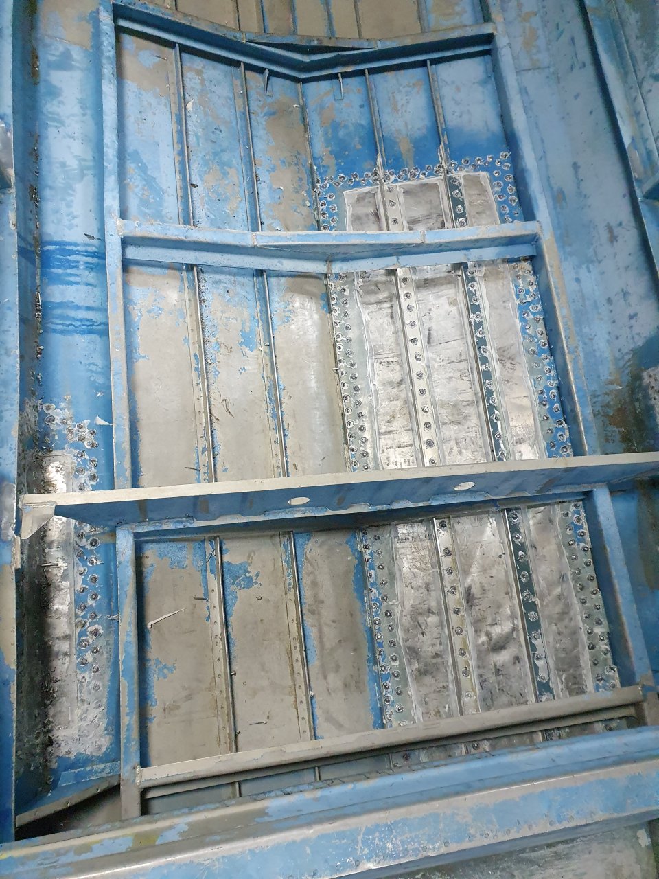

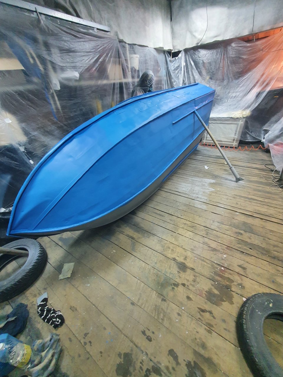

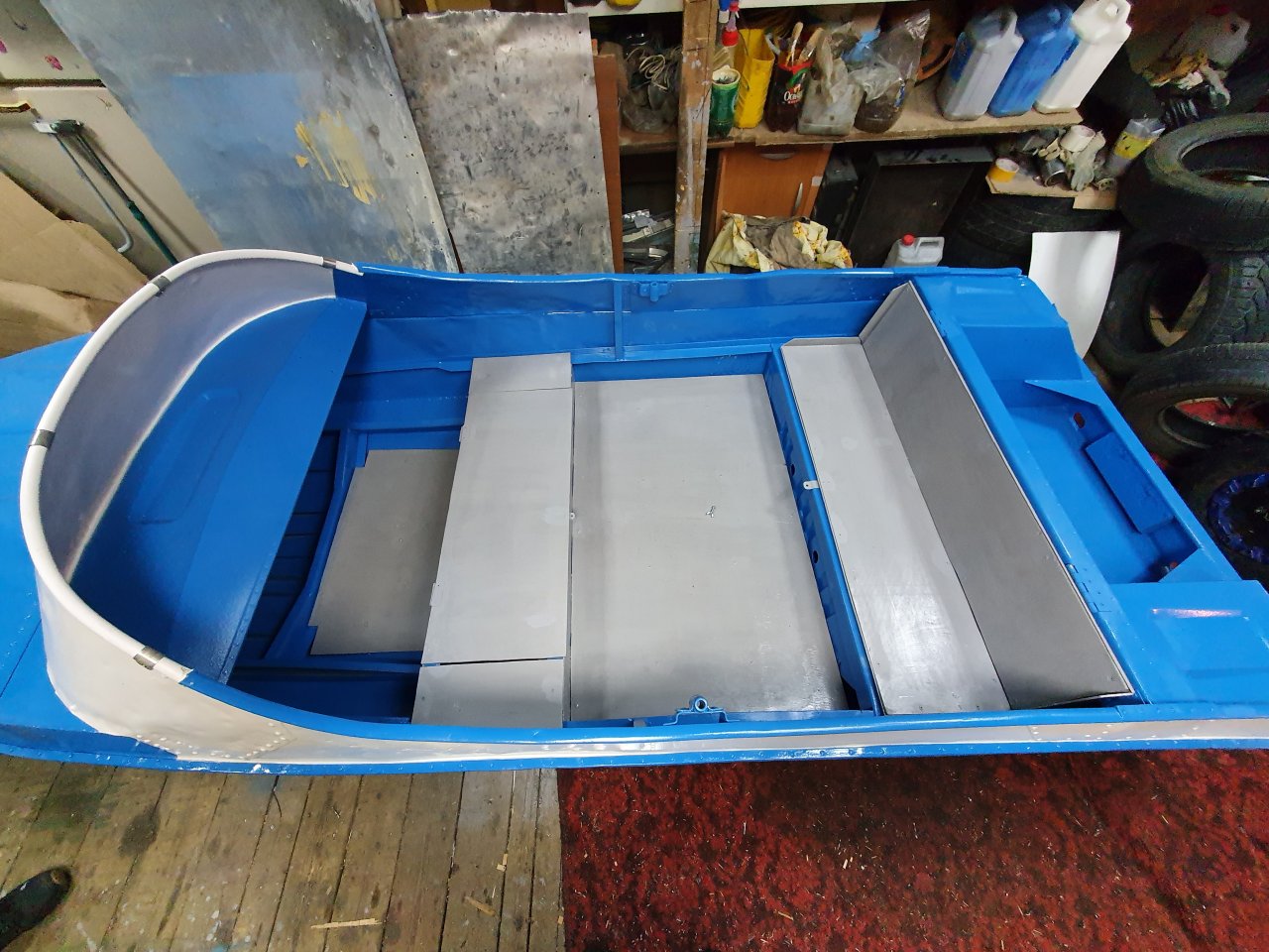

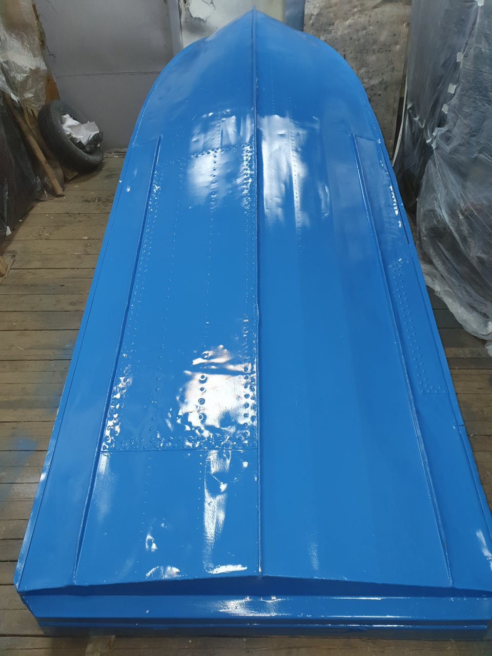

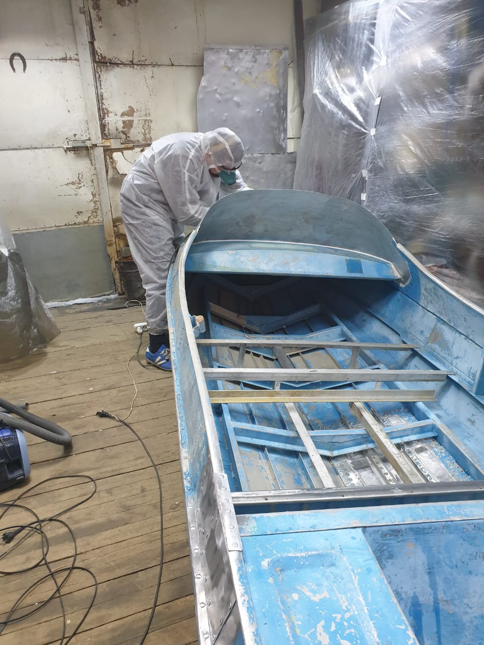

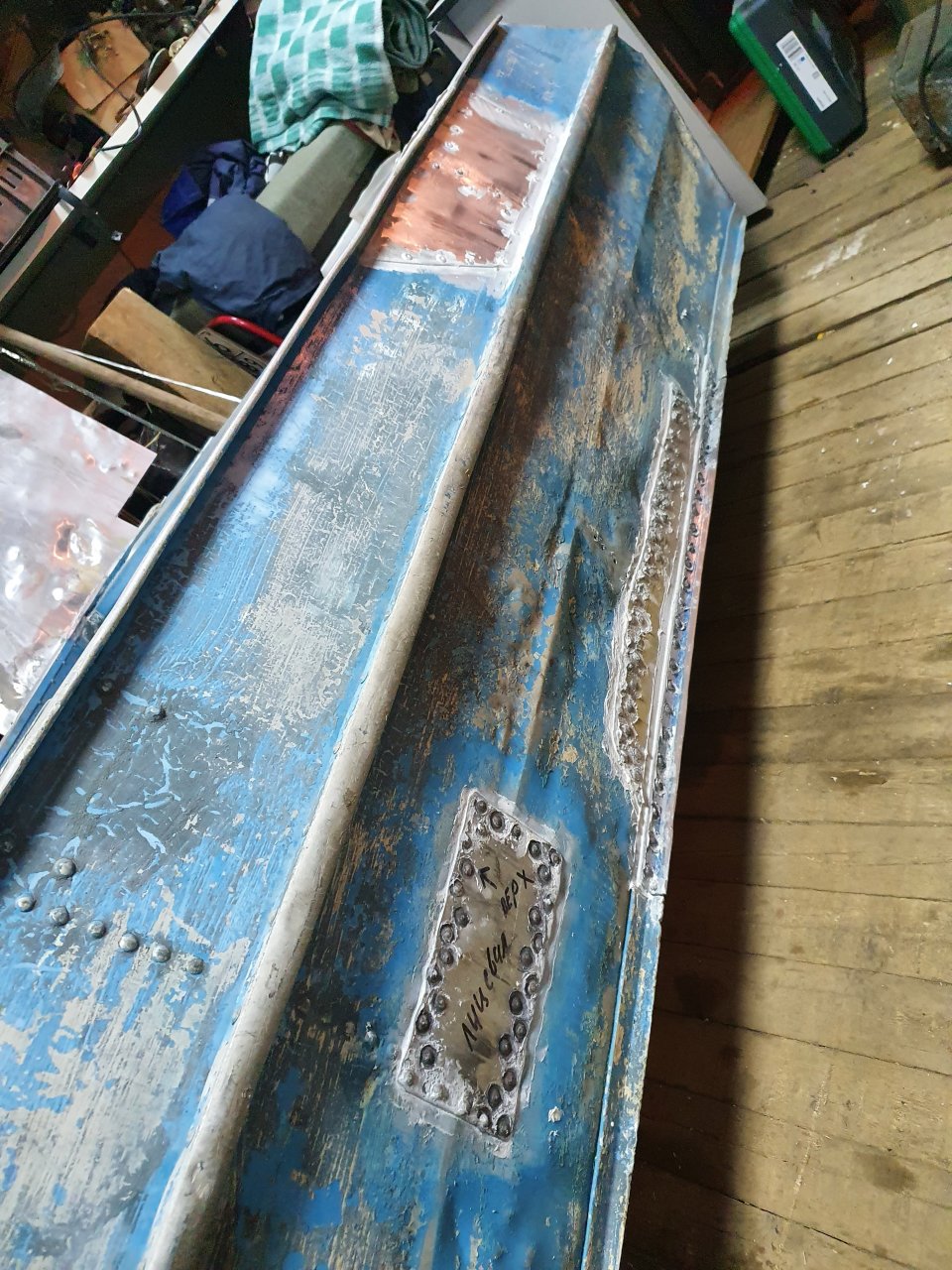

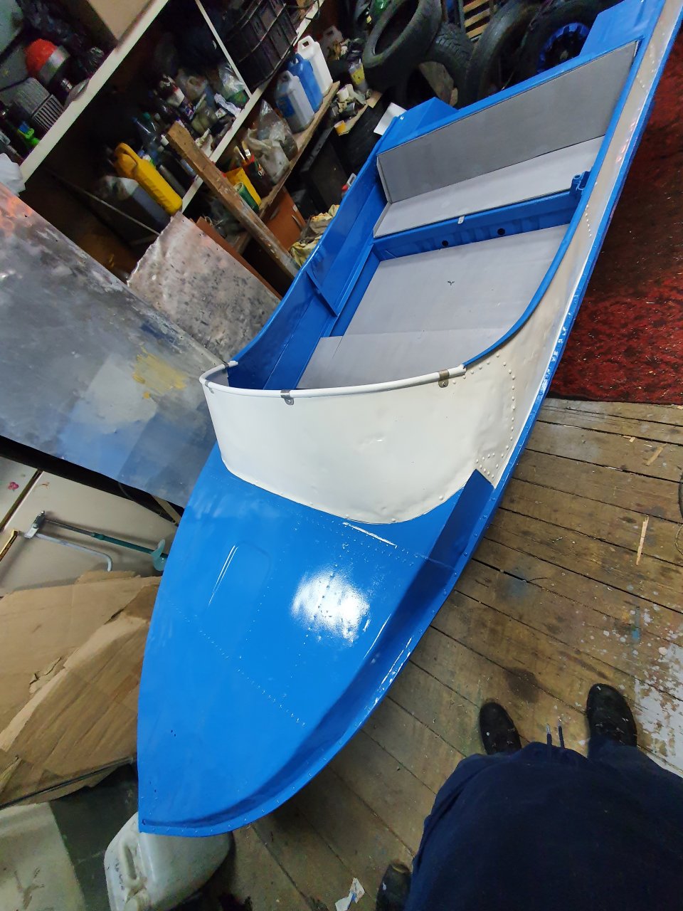

Нашел свою тему нечайно, уже и забыл, что тут что-то выкладывал. Вообщем в связи с семейными обстоятельствами руки дошли только сейчас. Выставляю что получилось, критика приветствуется. Бюджет был очень ограничен. Со сваркой проблемы ближайшая 250км, поэтому решено было все на клепки через герметик. Краска хорошая импортная, как грунт и лак, посмотрим как держаться будет.

shkiper
17.11.2014
1 490
103
г Херсон
неман 2
Parsun F20bms
с таким стеклом
на бронекатер похож

Как будто солярис какой красить собралися....Респект!!
Работа огонь. Правда видел как то Амурец в мастерской красили. Пока в матовом грунте был как то смотрелся. Как то в глянец закатали так все огрехи вылезли. Как вы понимаете огрехов ху.ао туча была у старого корпуса. Подлово смотрится в глянце старые корыто.
DonRichi
14.07.2017
Новый Уренгой
Артем
Казанка-М, неман2
Tohatsu 15, 18 ;привет 22
Согласен. В мате лучше смотрится, как только лаком покрыл малейшую вмятинку стало видно. Лаком в два слоя крыл, а днище в 5(много халявного лака было)
