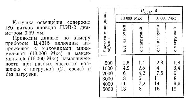

Журнал КиЯ № 105, стр. 34.

Re: Катушка генератора.
Данная таблица наглядно демонстрирует,что получить какую то зарядку на малых оборотах невозможно.

Данная таблица иллюстрирует действующее значение напряжения. Амплитудное же около 18 вольт. Надо осциллограф смотреть.
