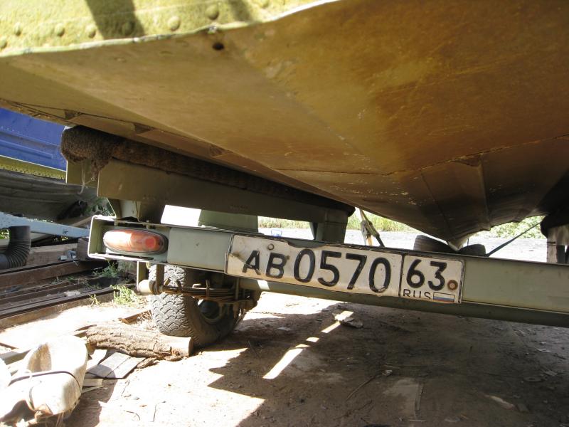

Вот по днищу двойной клепаный шов по шпангоутам , плохо видно, но присмотрись .

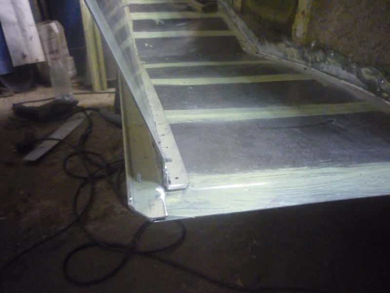

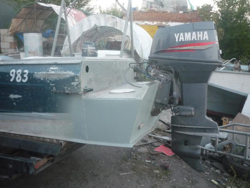

Если мотора еще нет , то бери ОБЯЗАТЕЛЬНО С ДЛИННОЙ НОГОЙ "L" при его килеватости, тем более ,что транец все равно переделываешь.
Транец делался сразу под длинную ногу. Сверху на фото рейка лежит - это и будет высота транца.Мотор уже куплен с L ногой. Ямаха 30 3-х цилиндровая. Как приедет сфотаю.
Oleg_samara сказал(а):
Флору в заднем шпангоуте обязательно окантуй уголком по всему периметру с перехлестом , как конпенсация вырезанной части. Желательно усилить все шпангоуту дополнительными уголками с усиленными косынками .
Так и будет. Но за совет всё равно спасибо.
Меня интересует что это на фото - продление днища как бы ? Реданов 2 -х хватает ? Или всё таки 4-ре делать ?

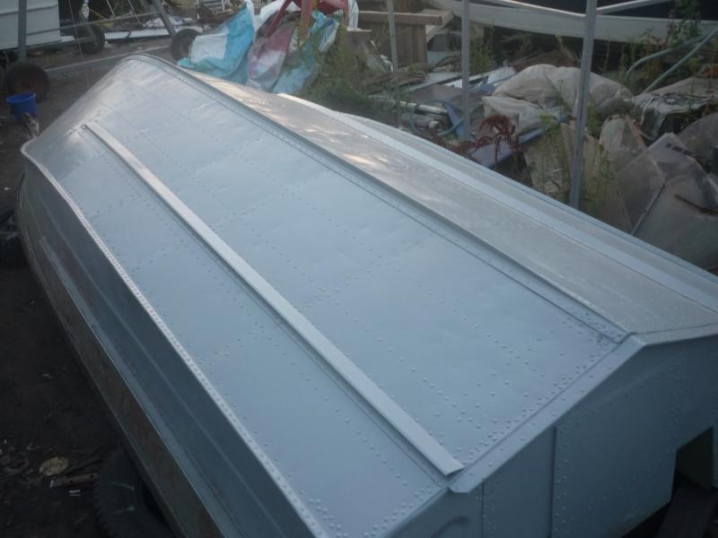

на моей причале(лодочном)дед удлиннил днепр.говорит под 5 кой гибридом уверенно глиссирует........
11 665
5 204
Ой чтот что прям глисирует както верится с трудом....
Тёзка, в личку глянь плиз.
Олег отвечу на общем уровне , думаю - не против . Мое мнение из личного опыта и познаний из книжек, что бы, хотя бы последняя шпация была моногидроном, то есть линии киля или лыжи и скул были параллельны киль однозначно ровный без прогибов по всей длине, присмотрись нарощиная часть , удлинение смотрится клином, но лыжа там одной ширины , без прогибов внутрь и обязательно по транцу срыв воды для лучшего подхода воздуха .
Конечно не против.
Моя ошибка была в том, что я лыжу сделал параллельно килю , а не скуле. Ты это подтвердил.
Вот моя тема topic11395.html
Переделаю на следующий сезон.
и обязательно по транцу срыв воды для лучшего подхода воздуха .[/quote]
То есть чуть выходить за транец ?
