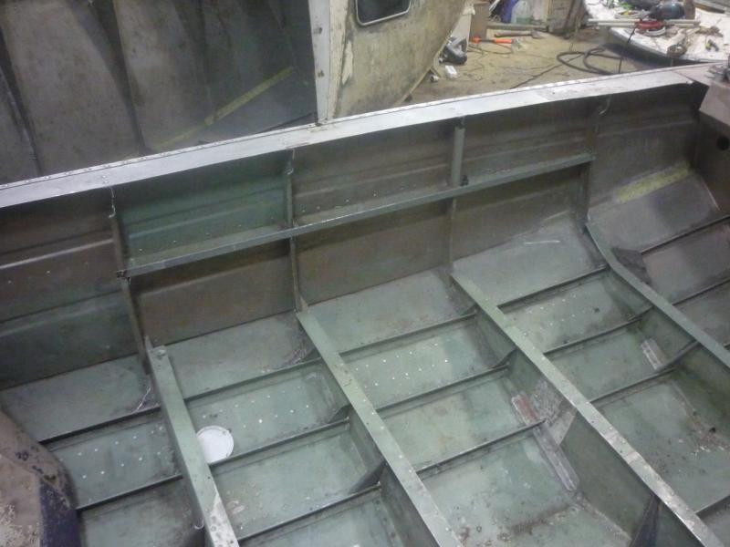

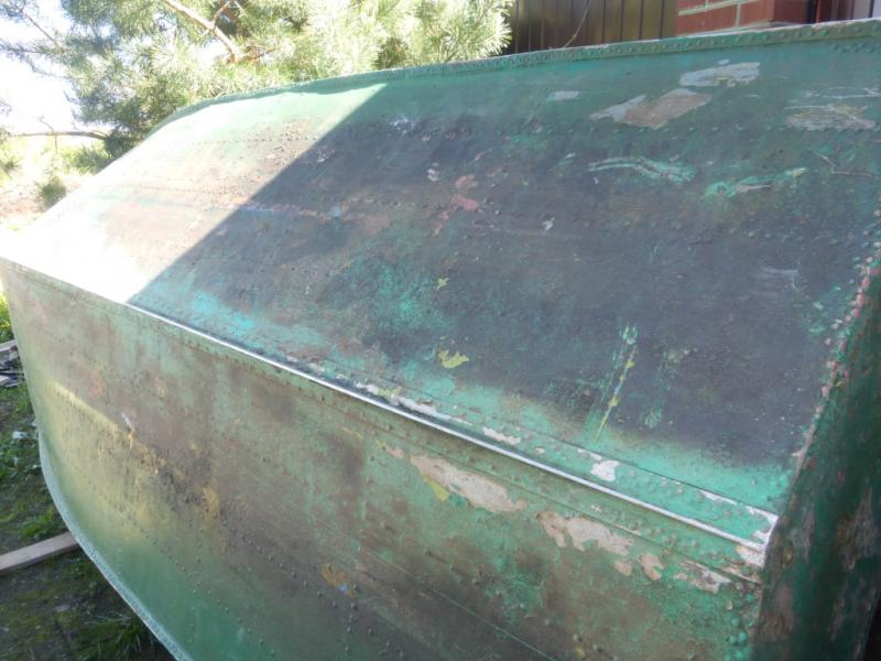

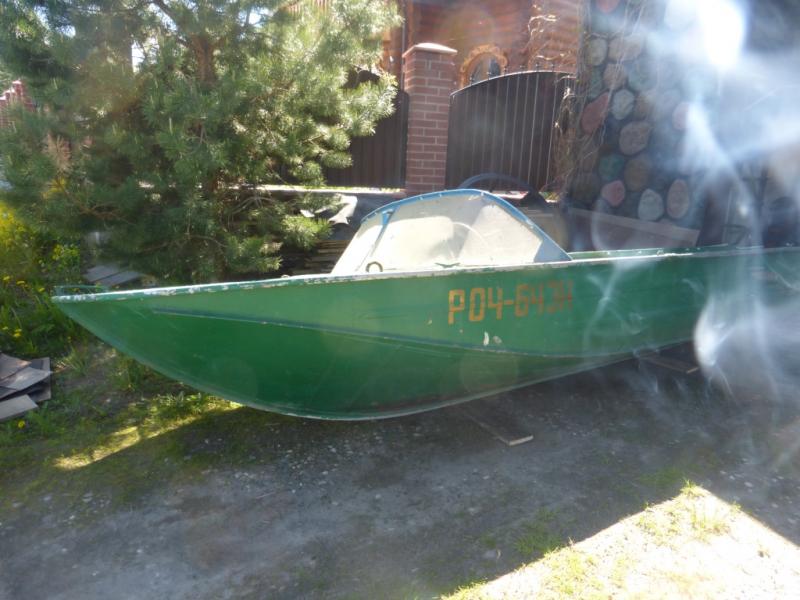

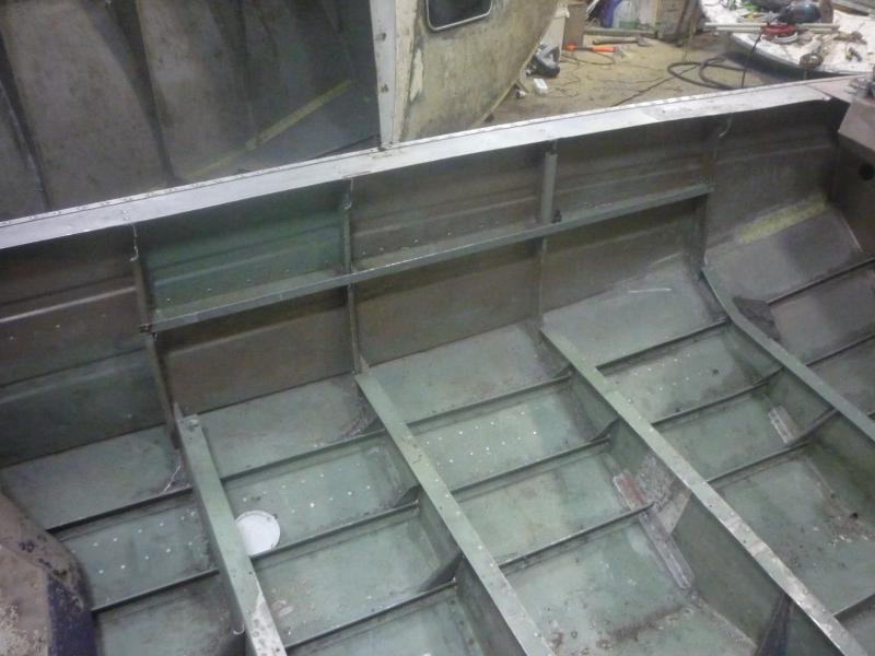

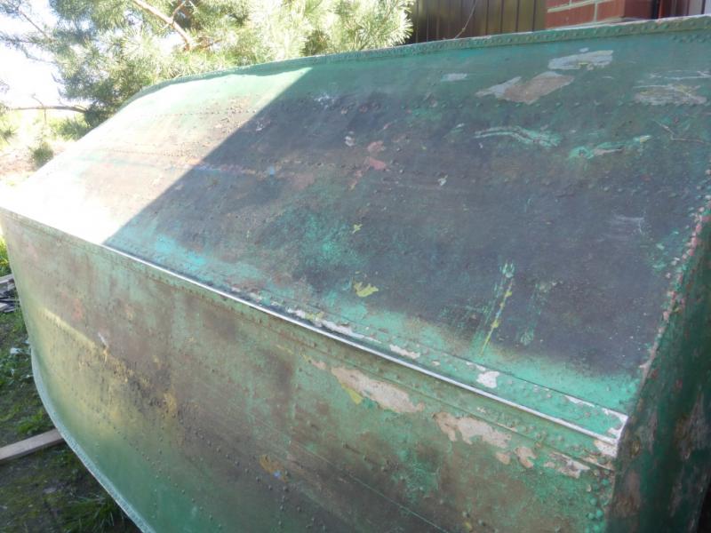

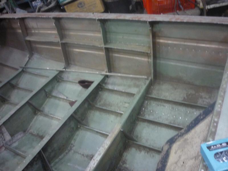

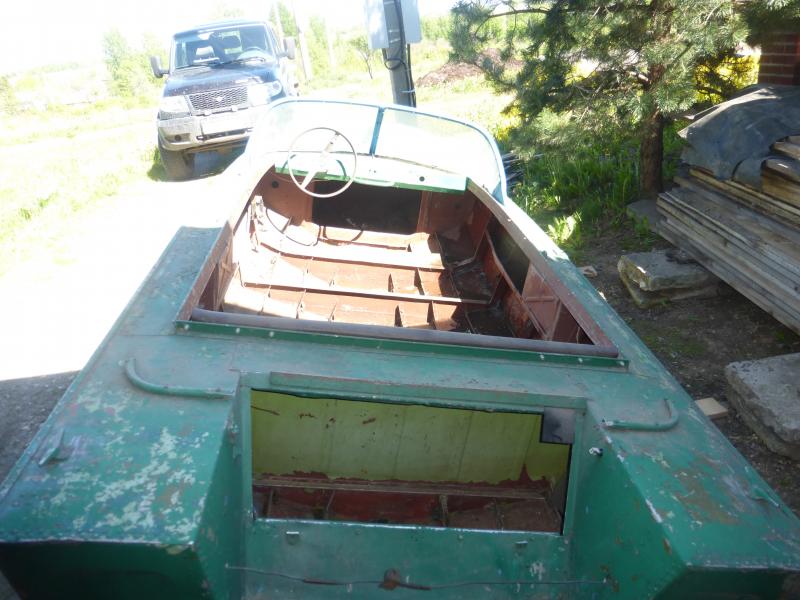

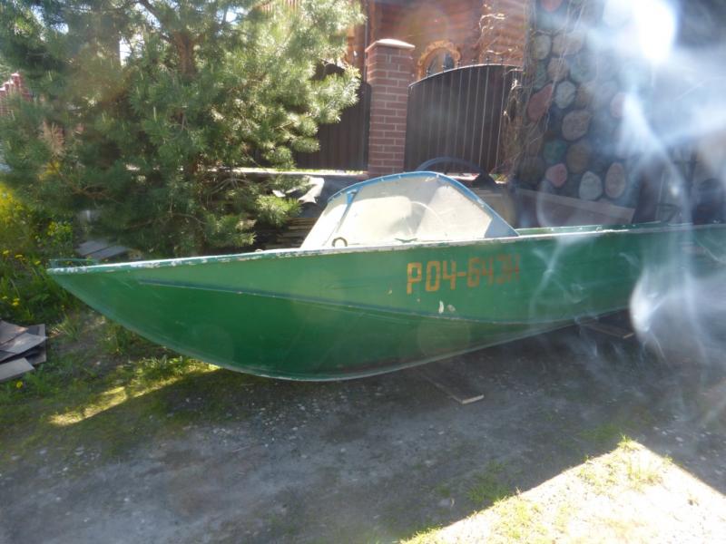

Здравия всем форумчанам. Парни нужен ваш совет. Дело в том , что мой друг приобрёл вчера лодку Днепр 73 - го года выпуска по докам. Корпус вполне живой, без особых вмятин, заклёпки все целы, днище ровное. Мотор планируется Ямаха 30 2-т, это в будущем. Пока мотора нет, будет заниматься корпусом. Почитав темы Днепроводов я так понял, что рекомендуется приклепать гидрошайбы по типу Оки 4. Собственно в этом и заключается совет - подскажите пожалуйста количество гидрошайб - 2 ? 4 ? На каком расстоянии от киля лучше сделать ? Какой длины ?
У нас Ок ни у кого нет, посмотреть - замерять не у кого. Подскажите кто делал на Днепр гидрошайбы.
Фото лодки не очень получились.

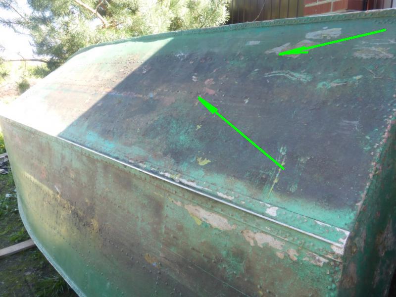

ставить две пары. На О4 уголки приклепаны рядами клепок что по стрелкам. Изнутри продольный набор, те же уголки, снаружи аля шайбы. То есть наружние уголки опираются на внутренние уголки, все это склепано между собой и это правильно, так как на реданах доп нагрузки. Получается самодельные реданы надо ставить как можно ближе к внутреннему продольному набору. Внешнюю пару обязательно до транца. При наличии 40-50 сил лодка "встает на реданы" - идет не на всей ширине днища у транца, а как раз на внешних реданах.

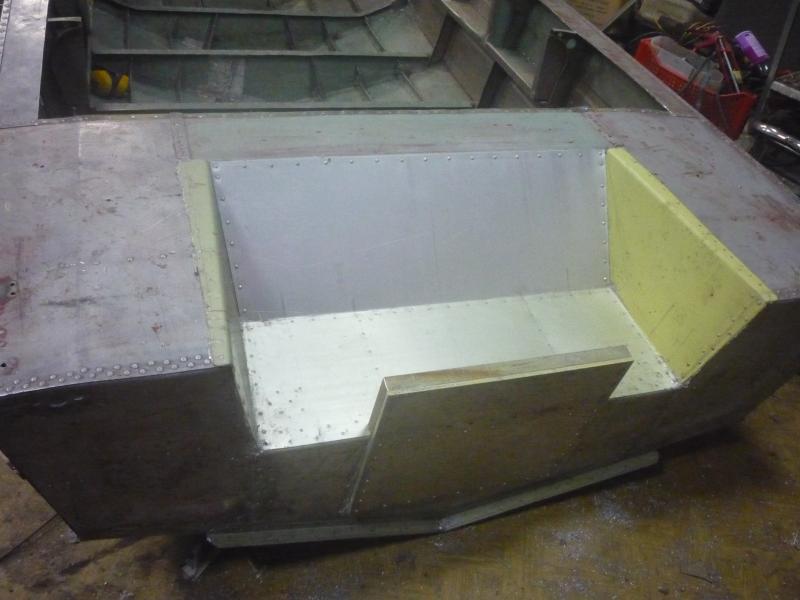

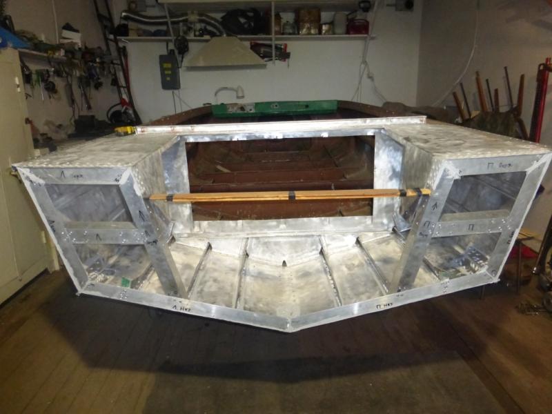

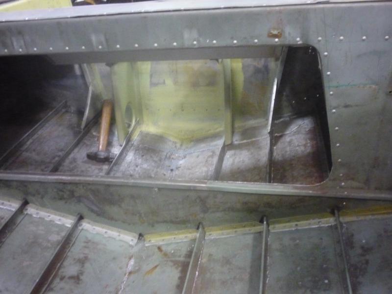

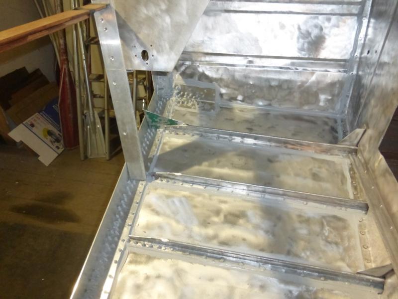

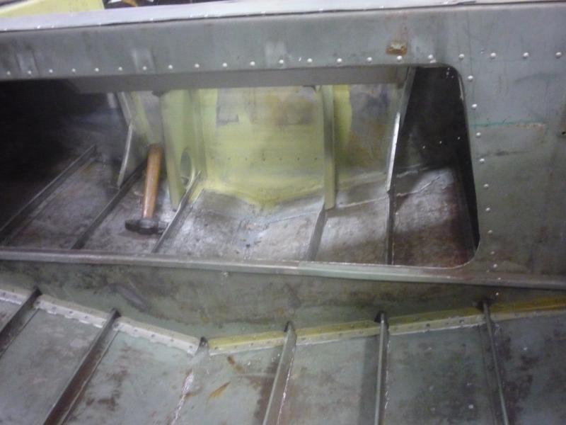

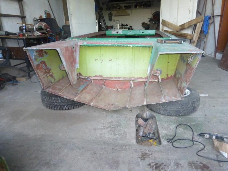

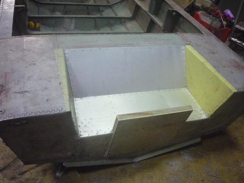

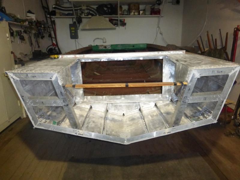

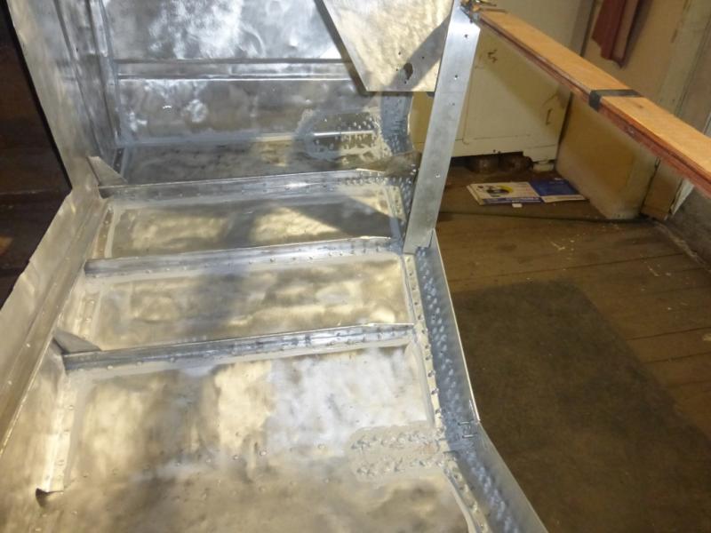

Был у друга, нафоткал что сделано. Транец будет под L ногу, рулевое останется родное - двухтросовое. От танца к стрингерам ещё не приклёпаны уголки - косынки, но будут обязательно. Лодка делается не спеша, в этом сезоне воды не увидит.

Если мотора еще нет , то бери ОБЯЗАТЕЛЬНО С ДЛИННОЙ НОГОЙ "L" при его килеватости, тем более ,что транец все равно переделываешь.
Oleg_samara
18.01.2017
2 923
2 544
Флору в заднем шпангоуте обязательно окантуй уголком по всему периметру с перехлестом , как конпенсация вырезанной части. Желательно усилить все шпангоуту дополнительными уголками с усиленными косынками .
