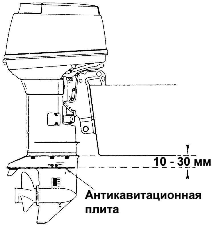

Народ подскажите кто как на эти лодки вешает Вихри. А то чет вчера повесил Вихрь-20, при повороте проходит пробуксовывание, чем это может быть вызвано, и кто на какой угол относительно транса устанавливает мотор.
Алексей Нов
20.10.2016
278
СПБ
Ока-4,Флагман 350.
несколько
У меня максимально поджат. Если отжимаю то тоже прохваты случаются.
Ivanvo
12.09.2012
35
РБ, аг. Мотоль
Иван
Ока-1
Вихрь-30
Тоже на самом максимальном поджатии но все равно прохватывает. Что еще можно делать?
neherta
13.12.2013
3 683
516
Костромская обл.
ОКА 4
ХОНДА20
Опусти на сантиметр.
Ivanvo
12.09.2012
35
РБ, аг. Мотоль
Иван
Ока-1
Вихрь-30
в смысле? Опустить на транце? если так то его нужно переделывать.
neherta
13.12.2013
3 683
516
Костромская обл.
ОКА 4
ХОНДА20
На транце. АКП как висит по отношению к килю ?
neherta
13.12.2013
3 683
516
Костромская обл.
ОКА 4
ХОНДА20
Ну ещё можно развесовкой попробовать. Иногда помогает

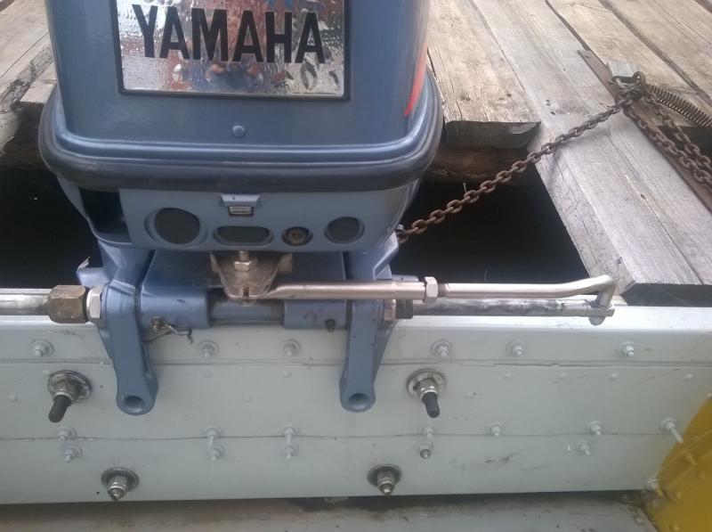

Алексей Нов сказал(а):
Просто удивительно почему опытные старожилы не сказали тебе о бредовости транцевой доски на всю Опу? (усилители не приклепать, и сменить уже легко не получится)
topic10505-300.html#p305855 не Ока конечно, но транец он и в африке транец, доска (фанера) почти на всю ширину, без всяких шпилек, болтов тоже много :D , раньше накладка была тоже из фанеры.

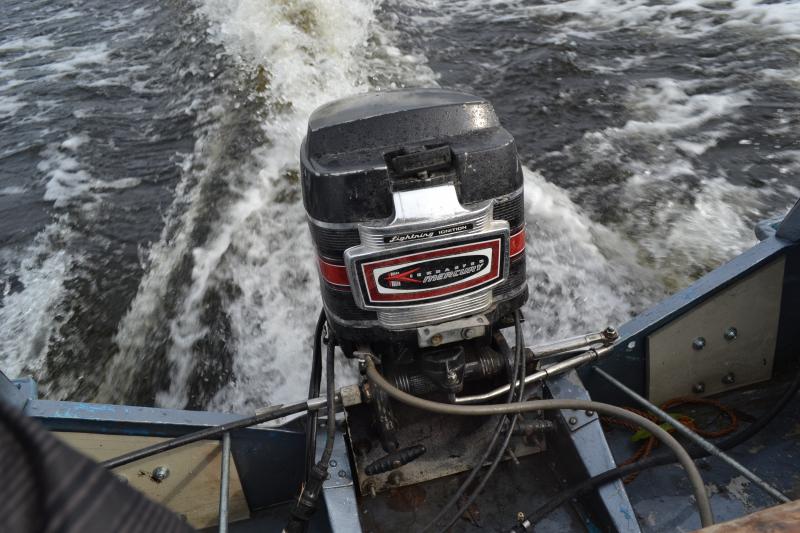

У меня тоже много болтов в транце
рулевую тягу думаю надо поставить как на моем фото
Алексей Нов
20.10.2016
278
СПБ
Ока-4,Флагман 350.
несколько
Было дело пару раз закусывало на прямой и не хотело поворачивать (усилие для поворота вырастало)Попробую переставить тягу если не влезет по диаметру резьбы то рассверлю . У меня с быстросъемом.
