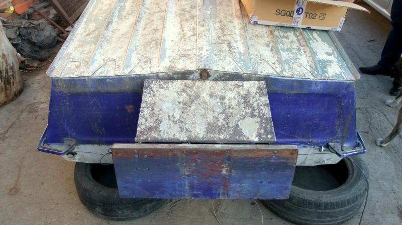

Завтра вечером приступаем к изготовлению доски выносного транца.
Старая гнилая уже и возник такой вопрос:
Какой высоты делать новую доску и, соответственно, на сколько выше киля вывешивать мотор?
Агрегат Yamaha F40, дейдвуд 414мм.
Сейчас, (на старой доске прикинули) получается ниже киля на 15мм.

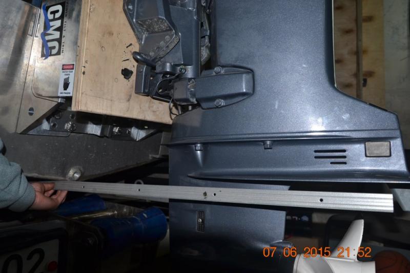

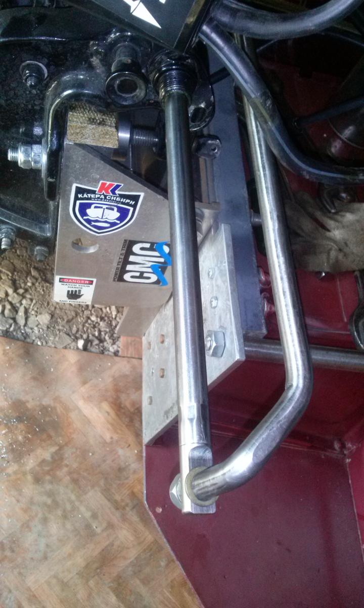

Делай вровень, у меня на выносном висит ещё СМС35, мотор выше днища на 20мм(можно бы ещё поднять, но некуда). На фотке видно как подкладывал проставку, больше некуда(так бы ещё воткнул).

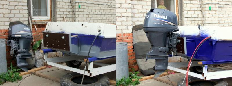

Или вот ещё пример. Фото не моё.

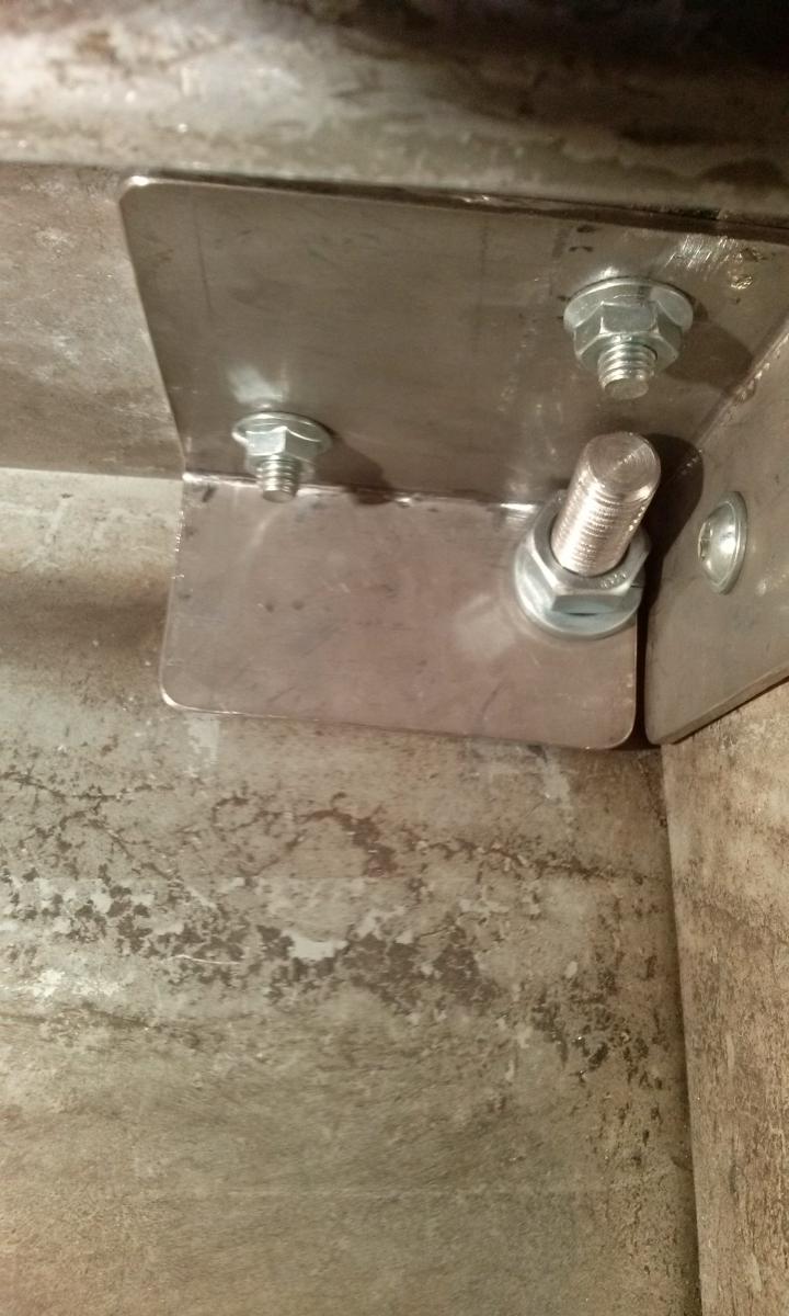

Вообщем, делаем доску , чтоб +5мм. Будет еще запас для поднятия, если чо.
Шпильки если поставим в уголки усиления - нормально будет?
Я ставил так.
