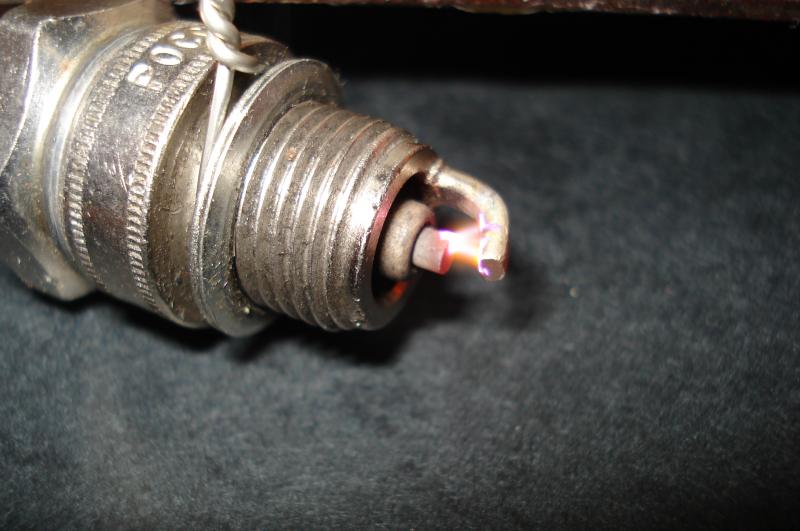

И о том как тракторист/дизелист электродрелью мотает катушки, при этом пропитывая слои цапоном или еще чем нибудь, а поверху толстыми нитками внатяг, и тоже цапоном.
Ну всамом деле, откуда ему знать, что дрель обязательно повредит изоляцию на углах, а цапон, когда через пару месяцев полностью высохнет и усядется, сдавит витки с усилием в десятки килограмм, а намотано всегда у всех внавал, витки крест накрест, продавит и сгорит, вопрос времени, особенно со хемой где обмотка закорочена диодом, он там спецом для нагрева, но так схема проще и дешевле. Бывает конечно что провод попался очень качетвенный, он стерпит, но везет не всем.
Делаешь замечание, сразу тычат в нос Ямахой, а вот у них тоже внавал.
Да, но там цвет провода видели ? Он свинотно розовый, не желтый и не коричневый - стеклоэмалью покрыт, повредить невозможно.
Так же огорчает повальное поклонение перед тиристорами ВТ 151, особенно 800. Пиковые токи сравнивали с 500 вольтовым ?
И когда очередной спец выкладывает свое достижение, заменив нивчем неповинные КУ 202 на ВТ 151 без изменения номиналов цепи управления, мне становится жалко тех, кто пойдет на ЭТОМ вниз по течению, осенью за сотню километров.
И ничего что управляющий электрод КУ 202 легко держит 100 ма, а у ВТ 151 максимум 2, перегруз в 50 раз, но зато руками за маховик заводится. А 9 тиристоров из 10 пробиты по управляющему электроду, катод-анод пробить очень трудно, но народ продолжает жрать кактусы, даташит фтопку.
Ничего из этой электроники не произвожу и не продаю, ибо неубиваемый коммутатор будет достаточно дорог, не купят, будут тыкать на китайцев с их ценами.
И при разработке ЭСЗ, нужно исходить из того, что любая катушка генерит в десятки раз больше чем нужно для тиристорной искры, с этой же железяки можно снять ватт 5-10 и более, для бортовых потребителей.

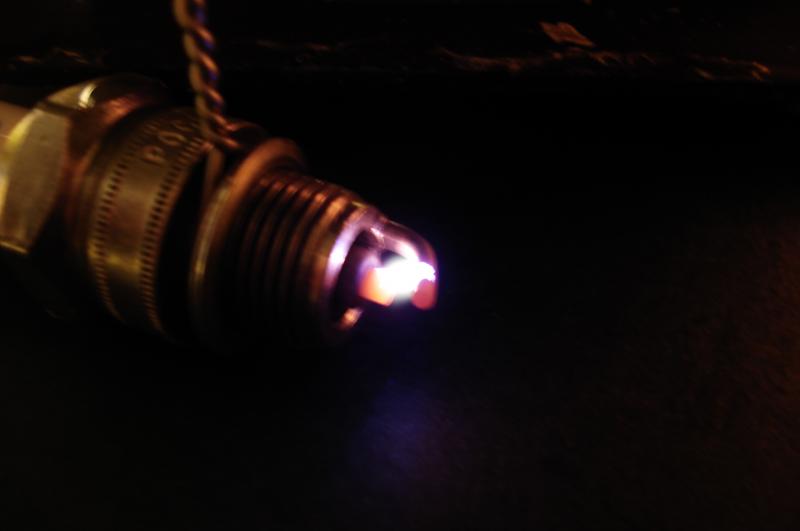

Вот Салют с вечным коммутатором, ломовой искрой и 5 ваттным генератором :
anVxm3XqPMg[/url]

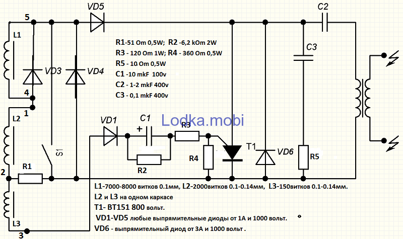

Вот схема.

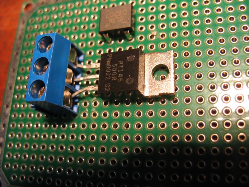

И способ установки тиристора, что бы его можно было поменть в тундре без паяльника.

Скутерные катушки тоже фтопку, там до свечи доходят единицы процентов от того что запасено в конденсаторе.

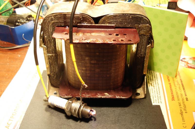

Вот катушка для розжига дизельного отопителя в автосервисе, железяка 350 ватт, много меди, обычная тиристорная система, 1 мкф, 400 вольт, 100 герц, через 5-10 минут электроды свечи красные, почувствуйте разницу.
