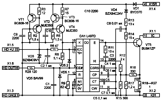

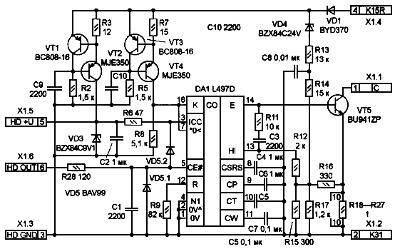

Многие ставили ВАЗовский коммутатор на Нептун и другие моторы, искра зверская, но много проблем, большое потребление, с двухконцовой катушкой часто поджигается смесь в нерабочем цилиндре, заводится только с аккумулятором, энергобаланс только на больших оборотах.
Но все решаемо. Вот схема коммутатора, она может отличаться, но в эмиттере выходного транзистора, здесь это VT 5, всегда есть низкоомный резистор, номиналом 0,1 ома. Номинал тоже может отличаться, и это может быть один мощный резистор, а может быть сборка из нескольких СМД кирпичиков бОльшего номинала.
Здесь это сборка R18....R27 включенных впараллель.
Этот резистор задает разрывной ток в 7 ампер, в разных схемах поразному это реализовано, где то с него через делитель сигнал уходит на пару транзисторов запинающих мощный, где то в микросхему, но нас это никак не волнует.
Суть - если увеличить номинал этого резистора в два раза с 0,1 ома до 0,2 ома, то разрывной ток уменьшится с 7 до 3,5 ампер, если сделать 0,4 ома, то ток уменьшится до 1,75 и т.д. Соответственно снижается ток на оборотах, и за счет некоторого уменьшения мощности искры, не происходит воспламенения смеси в нерабочем цилиндре.
Но даже при 1,75 ампера, искра мощнее контактнопрерывательной, и тем более тиристорной.
Мотор заводится без аккумулятора всегда со второго рывка, причем второй рывок без паузы, если аккумулятор есть, запуск с первого раза. Конечно я об исправном и неизношенном моторе.
Я в Нептуне все обмотки параллелил, вернее каждая со своим выпрямителем питают общий электролитический конденсатор на 10000 мкф 50 вольт. После запуска срабатывало реле, на коммутаторе оставались штатные обмотки зажигания, а осветительные питали все остальное и заряжали аккумуляторы, если они были.

О преимуществвх и недостатках всех систем знаю, пробовал все. Изношеных моторов у меня не было, а как отвлечение, стояла задача пройти несколько сотен километров, и сжечь не 10 канистр бензина, а например 8, а лучше 7. Бензин 1/15 , что бы не было масляного голодания при обеднении смеси, и впуть. Ради такой экономии можно и свечи на привале почистить/заменить.
В то время, опять же не стяло задачи все проосциллографировать, оцифровать и измерить, на холостых ниже 12,8 вольт не проваливается и нормально, значит резистор в эмиттере выбран правильно. И схема у меня всегда двухканальная, одна катушка на два цилиндра гораздо хуже, в рабочем цилиндре искра всегда слабее.
Цепочка из диодов стабилизирует напряжение на УЭ, при этом, в отличии от резистивного делителя не снижает управляющее напряжение при пуске, там написано, что при входном 60 вольт, а это перекрут при наезде на бревно, напряжение не превысит допустимого. Диоды гораздо бвстрее стабилитронов, зачем придумывать что то еще ? И придумали это на Хитачи.

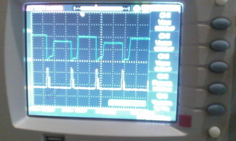

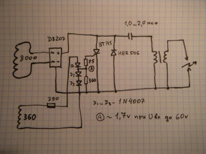

Эксперементировал с твоей схемой , самое главное нет танцев с бубном с фазировкой накопительной обмотки и прикольно что датчик можно сделать да и нужно на отдельном сердечнике, вобщем простор для разных извращений с опережением
Вот кривульки синий - накопительная ,желтый-датчик

Я когда с Сельвовским зажиганием ковырялся, выяснил, что тиристоры типа ВТ 145....152 не обеспечивают особого опережения, сделал три датчика.
Потом нашел тириторы MCR8 с микротоковым управлением, вот они на пусковых оборотах, буквально получилось 85об.мин. уже управляются, а при увеличении оборотов "видят" магнит миллиметров за 25, то есть при пуске ноль, на максимуме опережение -18 градусов.
Я сначала пытался сельвовский блок реанимировать, у его тиристора явно выгорел УЭ, т.к. накопительная катушка, катушка зажигания и катушка управления тиристором стоят на одной железяке, ну и при разряде управляющему электроду достается.
Что там стоит я не знал, впаял 151 напробу, работает, но дергать нужно сразбегу, и совсем нет опережения, искра совсем поздняя, мотор тупой.
С MCR8 все заработало как надо, блок реанимироал, добавил цепочку диодов, у коллеги с РФ сезон отбегал, жив.
То есть если с выңосным датчиком испольовать микротоковые тириторы, то с опережением все получится.
Не рекомендую из микротоковых тиристоров 2Р4М, совсем слабый, чуть свечи залило, искра не проскочила и хана.
