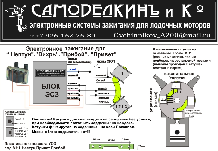

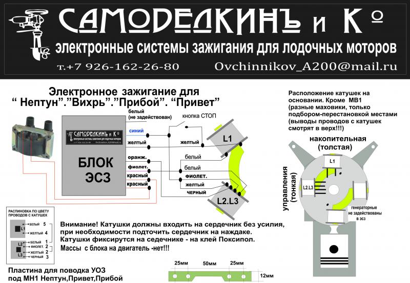

В Ютуб выложено сравнение схем от мастера.
Qa2zM1lyxio[/url]
На видео две схемы: №3 и схема Дмитрия22, немного изменена с помощью Дарьина Алексея,защита накопительной о нагрева.
На видео установлены катушки НЕ правильно, накопительная согласно той же инструкции должна быть по оси двигателя.Фото представляю ниже. Добавлю Видео-инструкцию по установке.
9Ugqc1cm8Vk[/url]

Начнем по порядку. Схема №3 это ни что иное как кипятильник для накопительных катушек.
Наш мастер схемы №3 прекрасно это знает, тем не менее изготавливает данное зажигание на продажу. Что бы не быть голословным есть его тема на этом форуме, где он перематывает катушку от импортного мотора, которая сгорела именно от схемы №3, только в заводском исполнении.
Это что? Рекламируем и продаем, свой продукт умалчивая о его косяках?
При этом говорим что на другом продукте просто провода короткие? Ну, не смешно ли это всё?
Идем далее. В грудь себя колотим какие мы мастера, но вот не задача- мастер то определит без труда элементарно по схеме- куда и какая катушка должна ставиться. Для этого надо знать как работает схема.
А это что? Пиар "мастера" схемы №3? Типа я знаю, но поставлю так как нарисовано на картинке?
Или элементарное отсутствие знаний как это всё работает?
Идем далее. Два провода на кнопку стоп. Подключит даже ребёнок- Но (!) оказывается если подключить не тот провод катушки зажигания к кнопке, то мотор не заглохнет! :hahaha: Честное слово парни- я такой безграмотности со стороны мастера схемы №3 не ожидал.
Какая нах..р разница- до катушки зажигания будет замкнут конденсатор, или после?
Я в шоке от таких мастеров самоучек........................
Своё мнение, Леша я сказал тебе в личном сообщении, ибо нельзя такое писать на всю нашу огромную страну.
В общем и целом наш мастер с большой "короной" на голове, обоср...ся по полной своим очередным выступлением
в телеэфире.
Маломальски грамотному человеку в электронике, достаточно взглянуть на схему, что бы понять что и как там замыкается кнопкой.
К какому проводу из этих двух что идут на катушку зажигания, кнопку стоп подключать? Я в шоке, схема 5 деталей........ А тут такой вопрос от непревзойденного мастера в телеэфире ..........
П.С. Печально когда не хватает образования в том или ином вопросе, хуже когда человек к нему не стремится, и совсем плохо когда человек считает что он умней всех........................

Просто Макс перепутал местами катушки, не понял инструкцию человек.

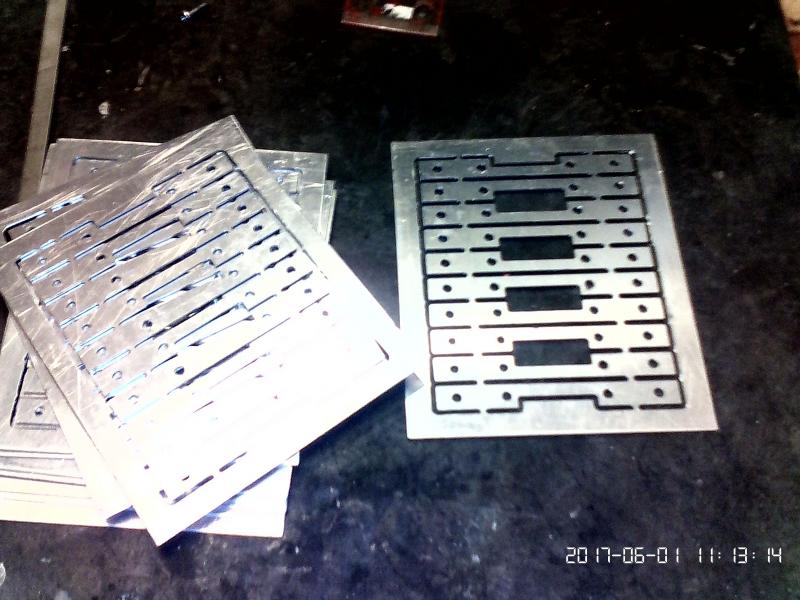

Алексей, мне давно уже делает товарищ на плазме пластины сотнями.Недавно ещё один товарищ на ЧПУ стал делать. Мой лазер только мет. не режет. Поэтому каркасы в таком огромном кол-ве просто не найти,пытался в Рыбинске на заводе-нет уже как лет десять. Посему клеит несколько человек. Задействована практически вся семья :hahaha: Но вариантов нет,это единственный мой хлеб, в 50лет работу в селе не найти.
По цвету конечно правы,но не знаю как поступить. Если по гарантии отправлять- не поставят,цвет не тот будет. Всегда думал всего 4 провода,дальтоники -редкость :D
Думаю резать крепеж под катушку Газель и заодно крепление блока. По типу как МБ23.

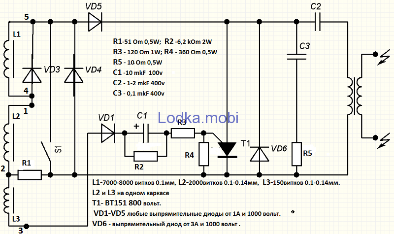

В параллель накопительной ставлю дву направленный диод 1.5 ке 220са. Это мне Дарьин Алексей указал.

Леша, единственно правильное в этом ролике это то, что тебе по цветам проводов, действительно, катушки с блоком согласовать не мешало бы. Тогда будет вообще "фирмА". Остальное блудняк, конечно.

На рисунке в инструкции действительно есть ошибка. Леша, посмотри внимательно сам. На большом рисунке где коммутатор и схема подсоединения катушка L1 нарисована на первом роге. На маленьком рисунке рядом катушка стоит уже на втором роге. Среднестатистический человек будет смотреть всегда на большую картинку и не обратит внимания на маленькую. Надо изменить инструкцию во избежание подобных непоняток.
Спасибо,это переставлю. Только при отправке обязательно даю видео по установке
9Ugqc1cm8Vk[/url] Лучше один раз увидеть .наглядно так сказать. :)

Я так понял ты схему Дмитрия доработал. Не выкладывал ее? Можно с ней ознакомиться или то коммерческая тайна?
9 735
1 367
Какая тайна? Эта схема Димы 22 :hahaha: Добавить дву.напр.диод в параллель накопительной.Более добавлять там не чего.
Диме огромное спасибо.

А ДН. диод параллельно только одной катушке? Или его подсоединяем к точкам 2 и 5?
9 735
1 367
На схеме - VD4- диод дву напр. 1.5КЕ 220
Спасибо.

Если говорить про двунаправленный диод, то 1.5КЕ220 однонаправленный https://www.chipdip.ru/product/1.5ke220, а 1.5КЕ220СА двунаправленный https://www.chipdip.ru/product/1.5ke220ca.
Я правильно понял, что обычный выпрямительный мне нужно выпаять и впаять двунаправленный? Причем только VD4, а остальные обычные однонаправленные?
ЗЫ. Или можно ставить однонаправленный защитный?
Именно дву напрвленный и заменить только VD4. Чип мега дорогой стал.
