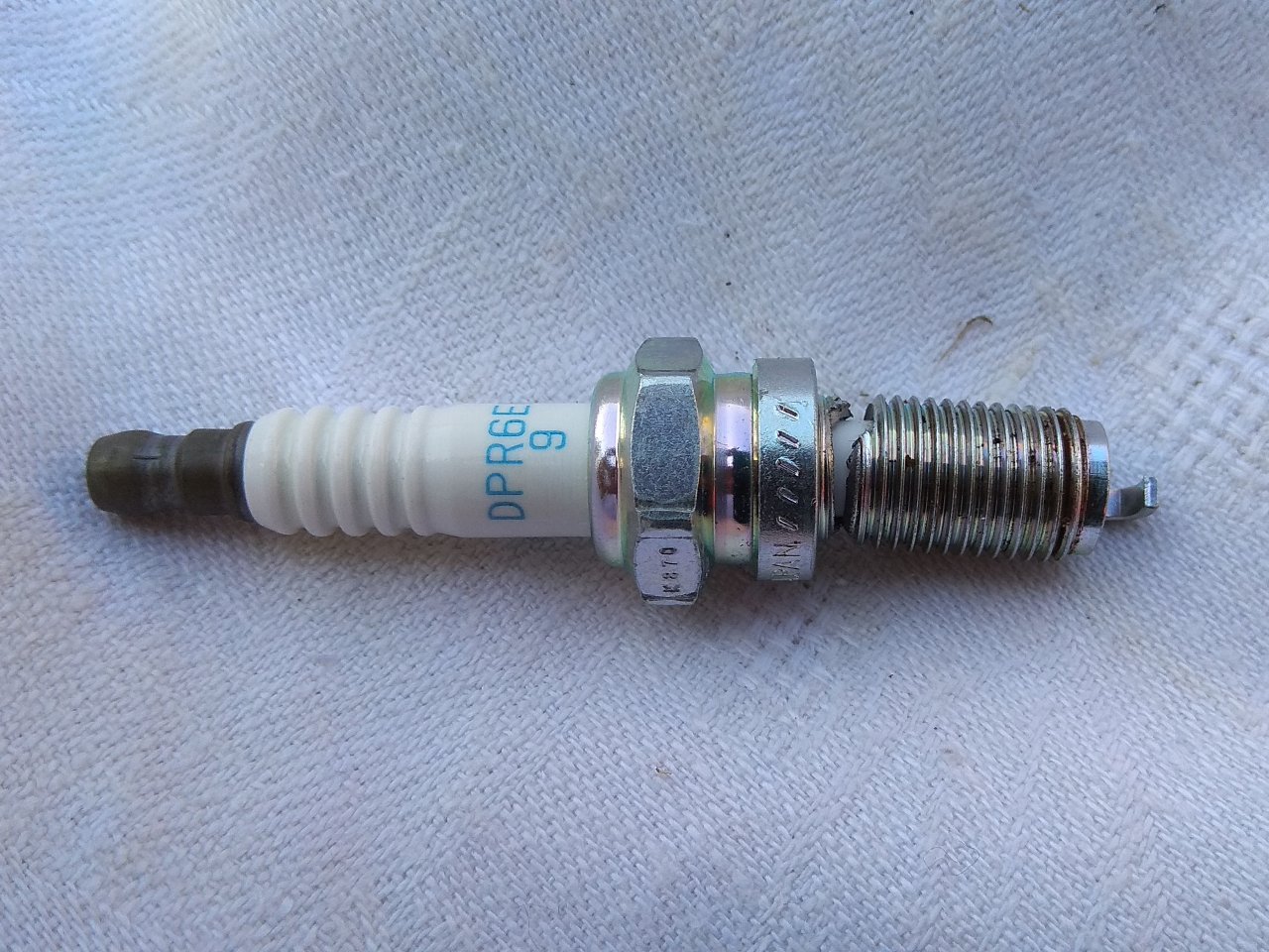

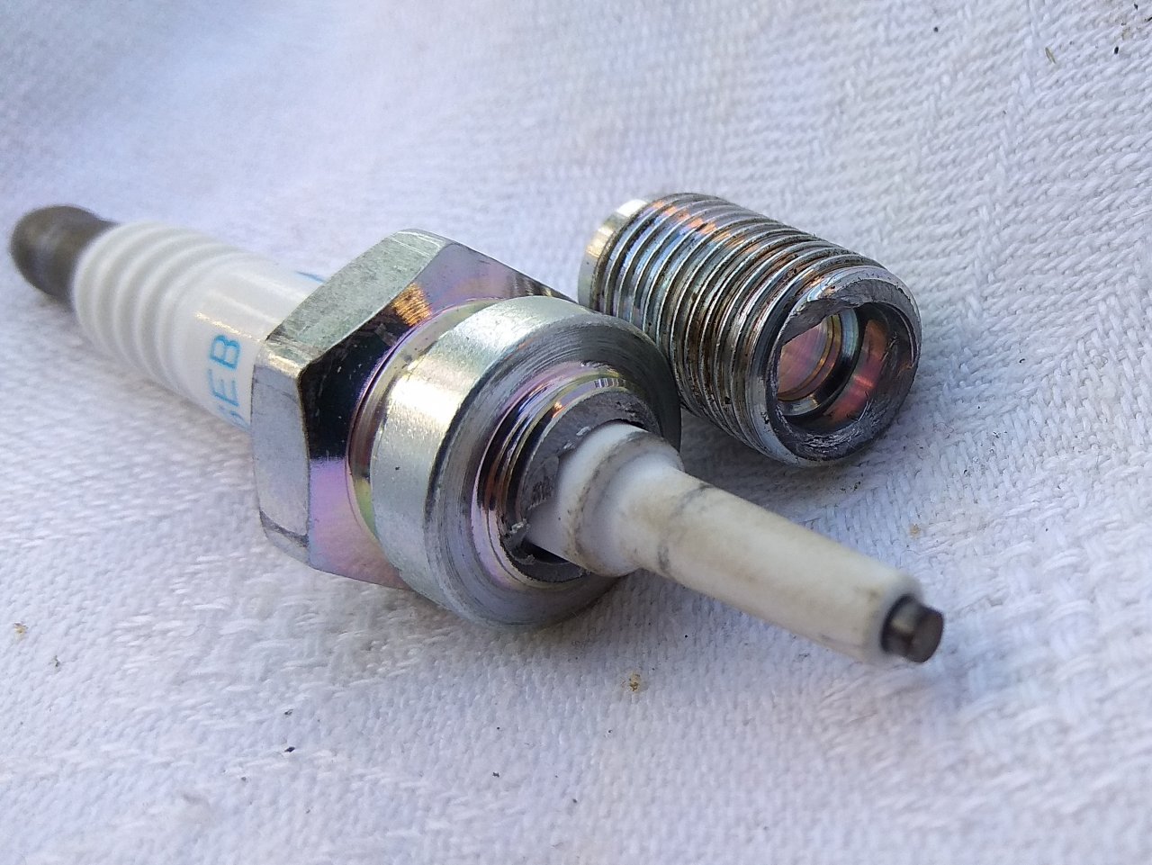

Хе-хе... вчарась свечи менял, чуть тянуть стал и вот такое
156503156504
